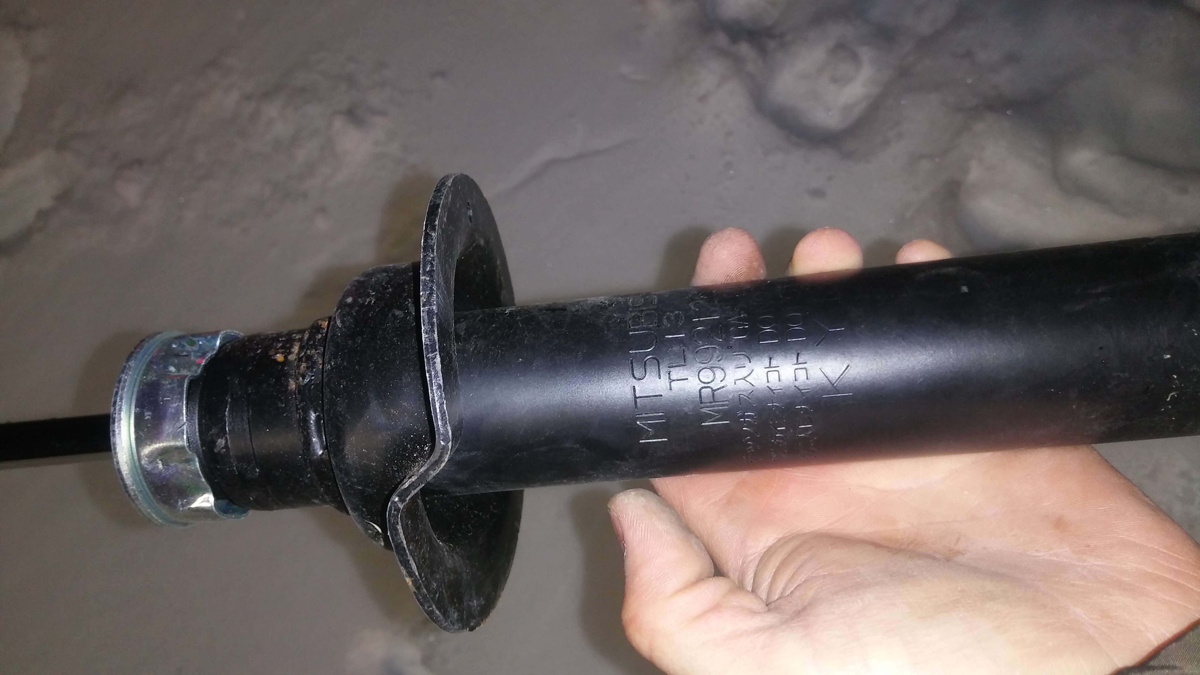

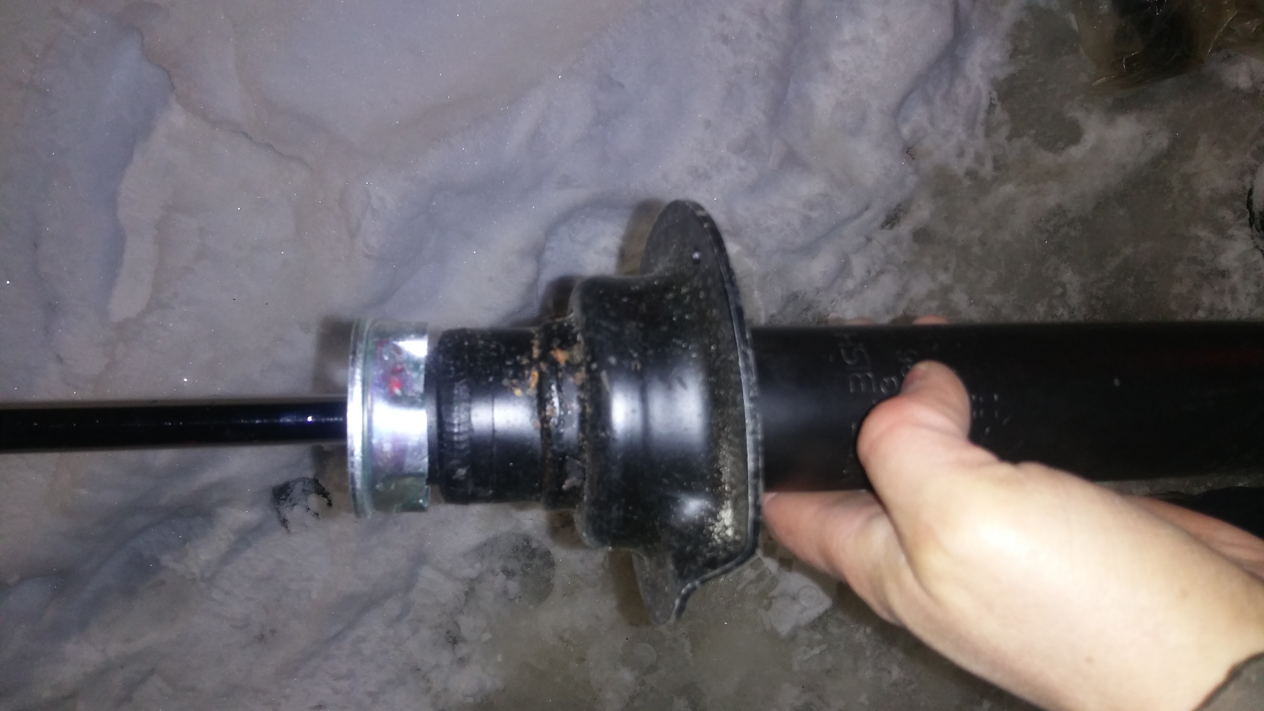

Здравствуйте!
Кто-нибудь знает почему амортизаторы MR992126 оригинал идут без стяжки, которая не дает штоку выходить? И шток выходит ооочень медленно если его вдавить. Обычно если с газовым подпором, то есть стяжка, а шток выходит достаточно быстро. Меня интересует это, т.к. есть возможность взять два по цене одного, но с рук. Надо решить брать или нет.

Посоветуйте пружины и амортизаторы на P3
По-моему, медленно он выходит или быстро - вообще ни о чем не говорит...
У меня стоят дешманские BJS вот уже 4 года... и тоже еле-еле выползали. Нареканий в работе пока, однако, нет.
Правда, когда их покупал - были в коробке со стяжкой. А вот нужна эта стяжка реально для хранения - я х.з.
Создалось впечатление - просто чтобы меньше сама коробка была )))
Там перед установкой, в любом случае, есть целый алгоритм прокачки. И он даже не всегда одинаковый для любых амортов. У Каябы на этот счет целый ролик где-то есть на ютубе.
Спасибо за ответ!
Может еще кто-то выскажется? Разве никто не покупал оригинальные запчасти. Странно, что без коробки идут, в полиэтиленовом пакете с номерной наклейкой.

В общем взял комплект от РИФ - мягкий.
Хотел всю эту процедуру замены до весны отложить, но потекшие передние аморты сказали сейчас
Сегодня только можно сказать первый выезд. Пока сход развал не делал, да и в общем скорее всего ничего не открутится. Придется много что менять.
Перед зад от центра супиц по 55 см, точностью замеров не заморачивался.
Явно стало мягче в движении чем до замены (примерно 48-49 см было), раскачек кузова при проезде например разбитого железнодорожного переезда как ранее нет.
Но вылез после замены пружин и амортов недостаток, стала стучать подозреваю что рейка. При покачивании рулем слышен заметный стук. и при проезде неровностей слышен не большой грохот. Поеду сегодня на диагностику...
По заснеженной трассе езда прям скажем не очень, есть некоторое "вихляние" автомобиля что ли, не понятно по какой причине. Развал или рулевое...или все вместе.
До замены руль вращался с некоторым усилием, но стуков или каких либо аномалий в движении не было вообще, сейчас перестроения из полосы в общем не комфортны.
В общем придется как то смириться пока на время и устранять неисправности в скором темпе
