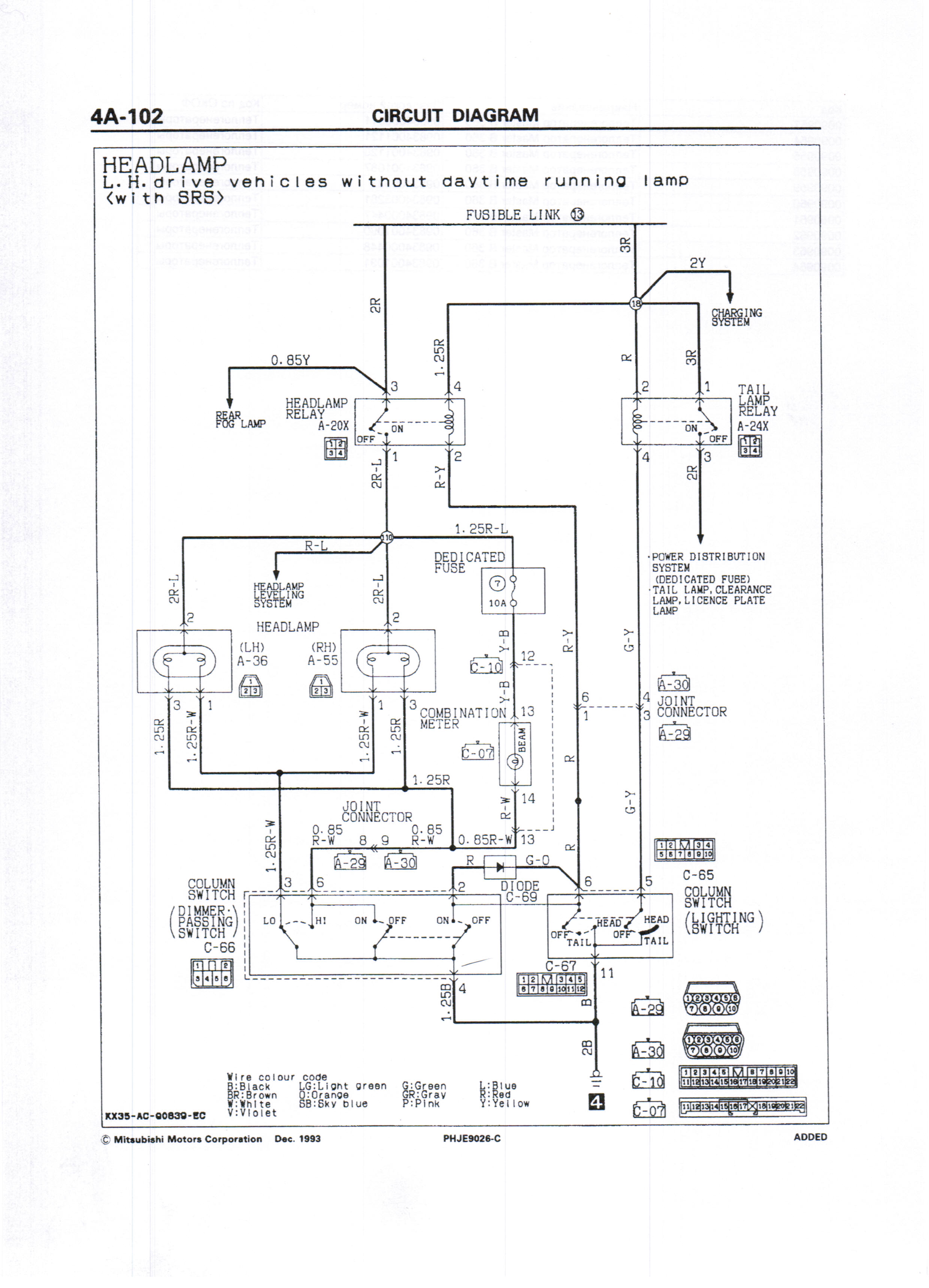

Помимо того что у меня пропала подсветка приборки и габариты. так щас еще и билжний,дальний пропал......симптомы были одинаковые - сначало помаргивало , потом то работает то нет и потом вовсе отрубилось. Скажу сразу - под крылом левым перемычек нет , идет ровная коса. при щелканье подрулевым, релюшки под капотом молчат. померил напряжение где релюха , питание есть. померил на фишке на фаре - минус есть , плюсов нету....когда ставил на сигналку или снимаешь - габариты и приборка моргают, питание на них приходит....подрулевой сдох ? сегодня пол дня ковырялся - обрывов не обнаружил....

Сегодня капались с муком . не решили проблему, выявили что не приходит минус на реле фар и реле габаритов. так же не приходит + туда же....если кинуть второй провод от торпеды с управления - зеленый провод с полосой на минус реле и так же плюс кинуть от акума на реле - то работает с переключателя габариты. так же фары , но провод управления фар не нашел..

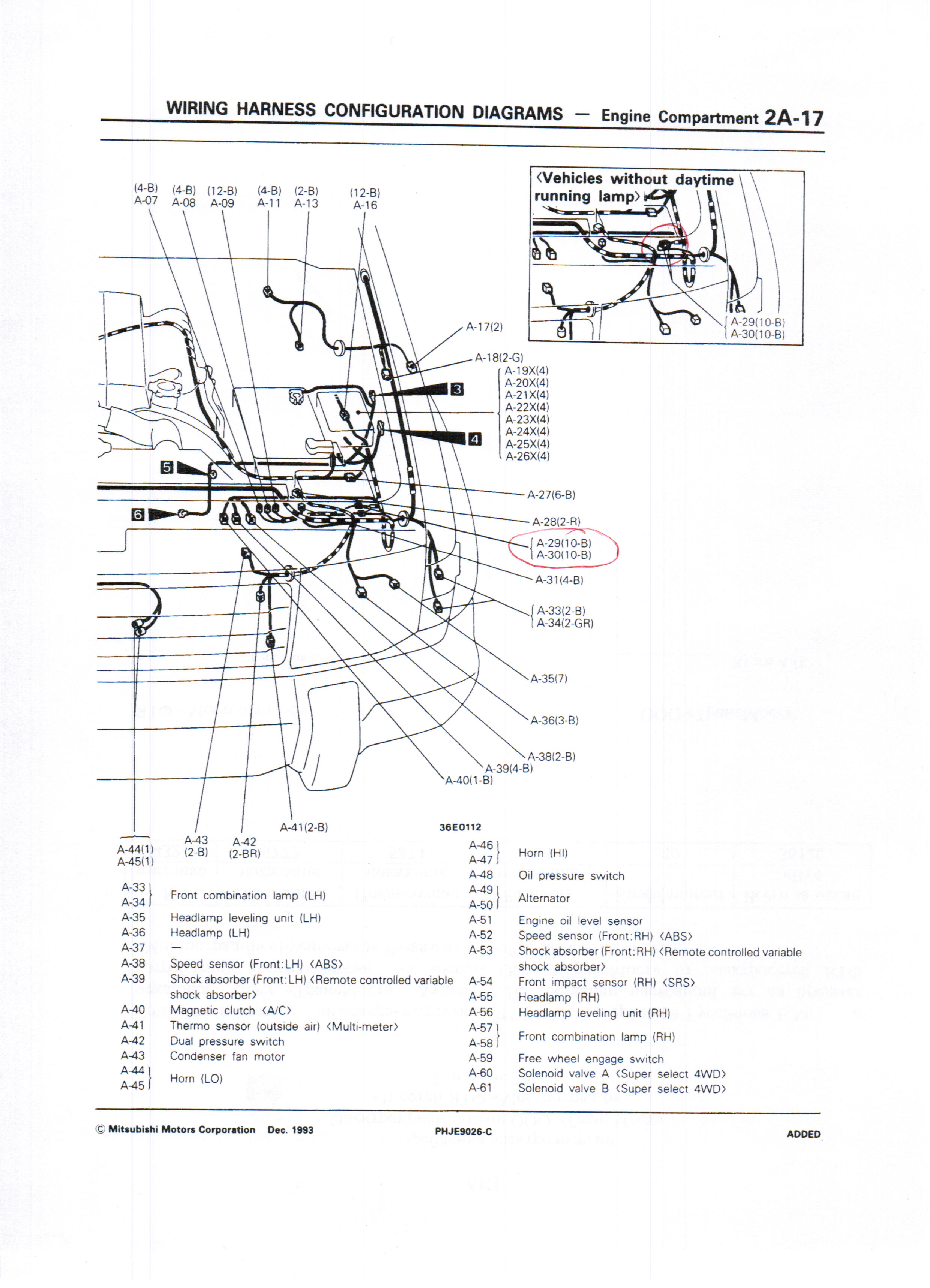

Как то странно, сразу и минус и плюс не приходит... ну да ладно, вот схема Плюс на обе реле приходит с предохранителя через точку №18, это как раз и есть те самые перемычки под левым крылом, но если у тебя их там нет, то где-то всеже они должны быть, может под капотом или в жгуте где.bubl писал(а):Сегодня капались с муком . не решили проблему, выявили что не приходит минус на реле фар и реле габаритов. так же не приходит + туда же....если кинуть второй провод от торпеды с управления - зеленый провод с полосой на минус реле и так же плюс кинуть от акума на реле - то работает с переключателя габариты. так же фары , но провод управления фар не нашел..
А минус идет с переключателя через разъем А29-А30, он в моторном отсеке, вот схема расположения на габариты провод зеленый с желтой полосой, а фары с пдрулевого уходит красный до разъема, далее на реле красный с желтой полосой

Deem-On. с габаритом я даже проводил эксперимент. кидал плюс от ближайшего преда на реле. минус не трогал. не работал. кидал минус от зеленого с белой полосой из кабины , то габариты начинали работать как положено. и с Ближним светом тоже самое....
Причем минус на реле габаритов прозванивается, но слабо.....не 12 было...
Получается управляющий провод для головного света красный от рулевого переключателя ? поищу провода....попробую через соплю сначала , потом буду рыть. Спасибо за схему ))

Поищи разъем А29-А30, погляди под расширительным бачком, походу он там должен быть, возможно и перемычки, которые у всех под крылом, у тебя тоже там прячутсяbubl писал(а):Deem-On. с габаритом я даже проводил эксперимент. кидал плюс от ближайшего преда на реле. минус не трогал. не работал. кидал минус от зеленого с белой полосой из кабины , то габариты начинали работать как положено. и с Ближним светом тоже самое....
