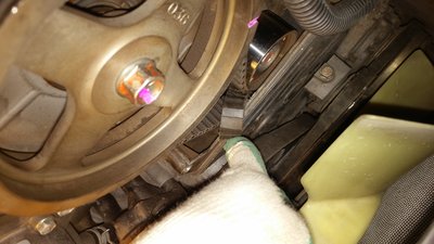

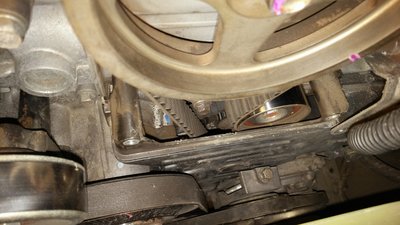

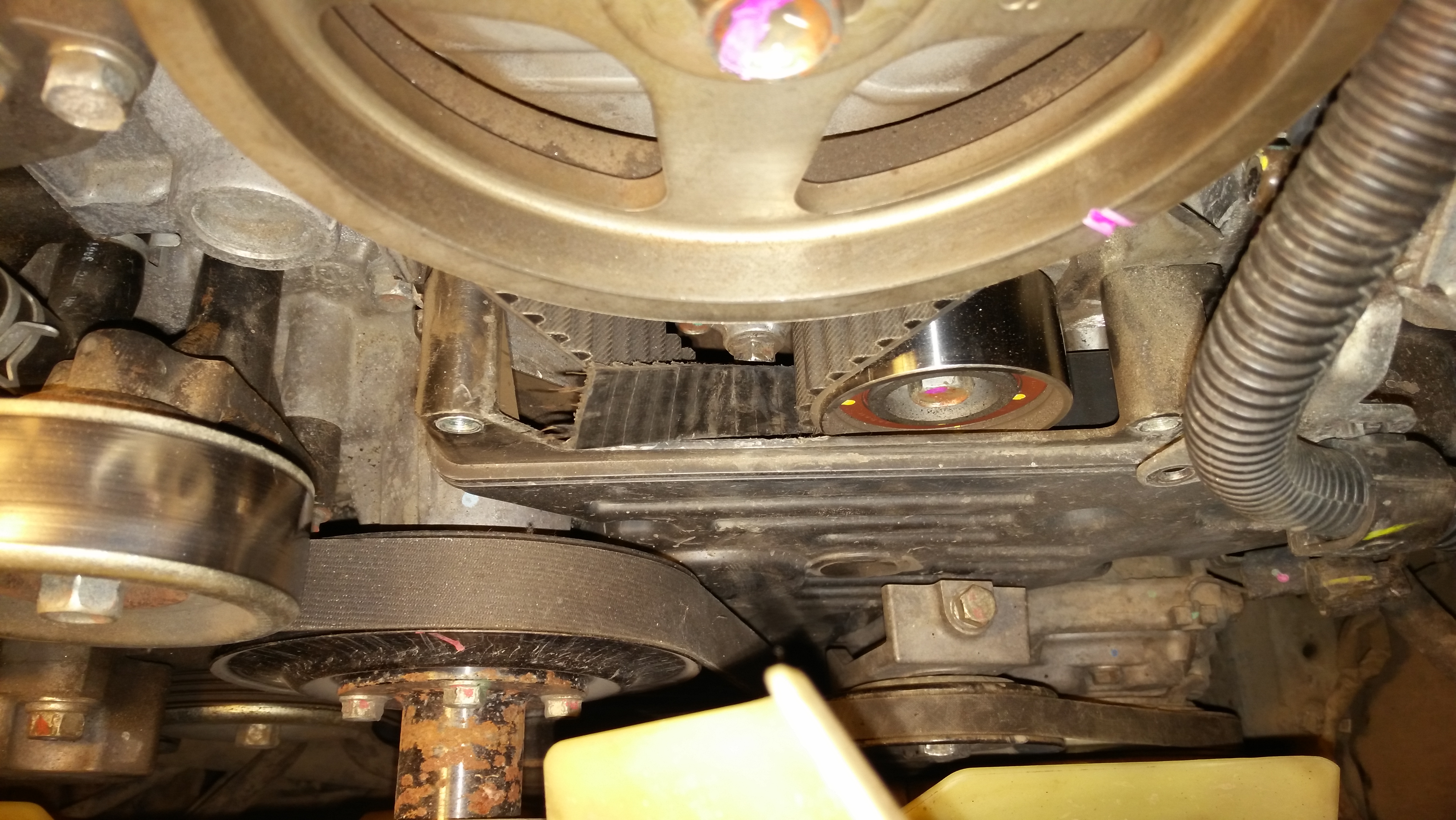

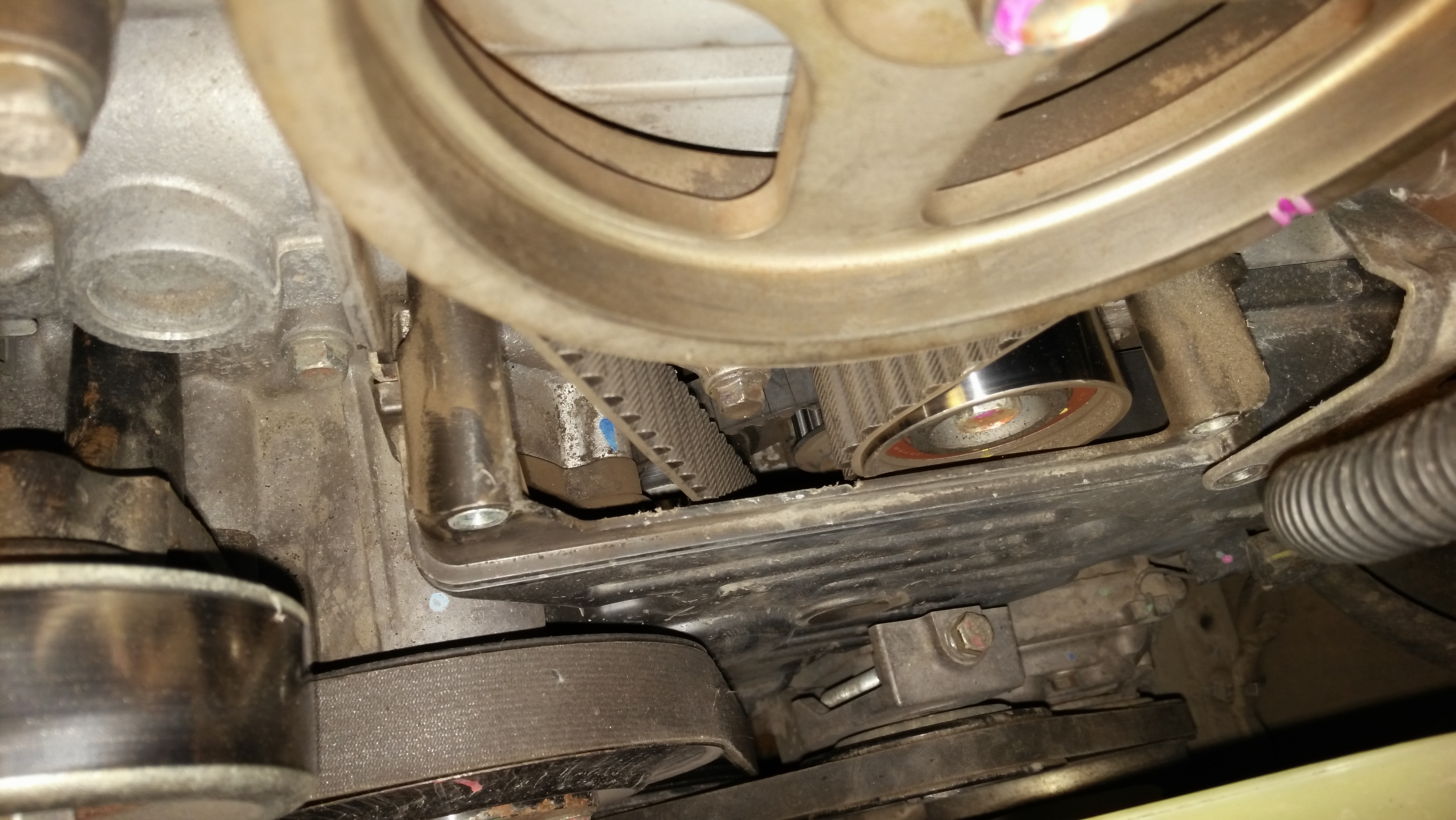

15 января сего года забрал у dr.motor http://pajero4x4.ru/bbs/phpBB2/viewtopi ... &start=420 свой спорт после замены ГРМ и балансиров (пробег 85 тыс, облысел балансиров несмотря на подтяжку в 30 и 60 тыс., без последствий, заметил почти сразу), должны были менять также все ролики и натяжители (по крайней мере я за это заплатил)
сегодня с пробегом 91700 полез натягивать засвистевший ремень кондиционера (болтался на ощупь), насторожился и открыл крышку ГРМ, там мирно покоился оборванный ремень балансиров...
потряхивания были небольшие (не как зимой), списал на небрендовую заправку далеко в области. Снаружи ремень весь в трещинах. Фото прилагаю. Заказывал только оригинальные запчасти у них же (как объяснили, тогда даем гарантию). Конец вытащил отверткой, дальше тянул плоскогубцами и поддевал отверткой, но вытащить не смог. Машину не заводил, завтра полезу разбирать ГРМ, благо заглушил как раз на открытой яме в гараже
Заводить и ехать куда-либо не рискну, т.к. теперь балансир крепко застрял где-то внизу и не вытаскивается
По гарантии с сервисом отпишусь у них в теме отдельно, но после такого перебирать второй раз у них не буду (а должен был сразу насторожить забытый на правом аккумуляторе длинный ключ на 14-15, так и вожу трофеем. чудом не коротнуло), соотвественно прошу помощи клуба: не согласится ли завтра кто-нибудь из Гуру быть моим телефонным наставником? (регион значения не имеет, у меня безлимит по России) - дабы отдефектовать все что мне наменяли по фото\описанию и понять что делать дальше, в долгу не останусь
за плечами опыт замены ГРМ на лансере 9, в паджеро решил пока не рисковать и доверить профессионалам... а ведь до этого все делал в машине сам
- слез с гарантии после первого же ТО, т.к. менял масло сам в 3 тыс, ТО на 12, потом сам на 20 тыс, на последней смене обнаружил сорванные первые 2 витка резьбы маслофильтра (метчик из старого фильтра сделал и прогнал резьбу), и зарекся... но с ГРМ поискал по отзывам самый уважаемый сервис, вот нашел...
машина сейчас в Долгопрудном, если вдруг случится чудо и кто-нить сможет приехать и помочь советом (инструменты все есть), то поляну накрою
завтра с утра в экзист за ремнем балансиров (остальное пока не буду брать), его можно натянуть новый не снимая ГРМ? Или сразу болт коленвала брать? Ключ динамометрический нужен (есть у товарища) или на ощупь нормально?
Всем заранее большое спасибо!
