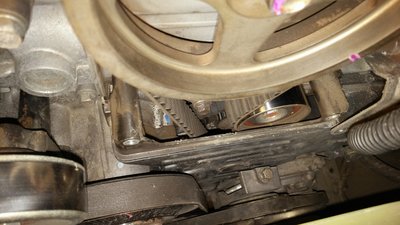

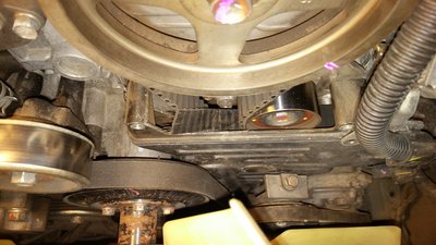

15 января сего года забрал у dr.motor http://pajero4x4.ru/bbs/phpBB2/viewtopi ... &start=420 свой спорт после замены ГРМ и балансиров (пробег 85 тыс, облысел балансиров несмотря на подтяжку в 30 и 60 тыс., без последствий, заметил почти сразу), должны были менять также все ролики и натяжители (по крайней мере я за это заплатил)
сегодня с пробегом 91700 полез натягивать засвистевший ремень кондиционера (болтался на ощупь), насторожился и открыл крышку ГРМ, там мирно покоился оборванный ремень балансиров... :*MEGA_SHOK*:
открыл крышку
открыл крышку
потряхивания были небольшие (не как зимой), списал на небрендовую заправку далеко в области. Снаружи ремень весь в трещинах. Фото прилагаю.

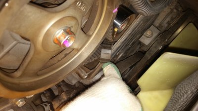

Заказывал только оригинальные запчасти у них же (как объяснили, тогда даем гарантию). Конец вытащил отверткой, дальше тянул плоскогубцами и поддевал отверткой, но вытащить не смог.
не тянется дальше
не тянется дальше
Машину не заводил, завтра полезу разбирать ГРМ, благо заглушил как раз на открытой яме в гараже ::-[: Заводить и ехать куда-либо не рискну, т.к. теперь балансир крепко застрял где-то внизу и не вытаскивается
