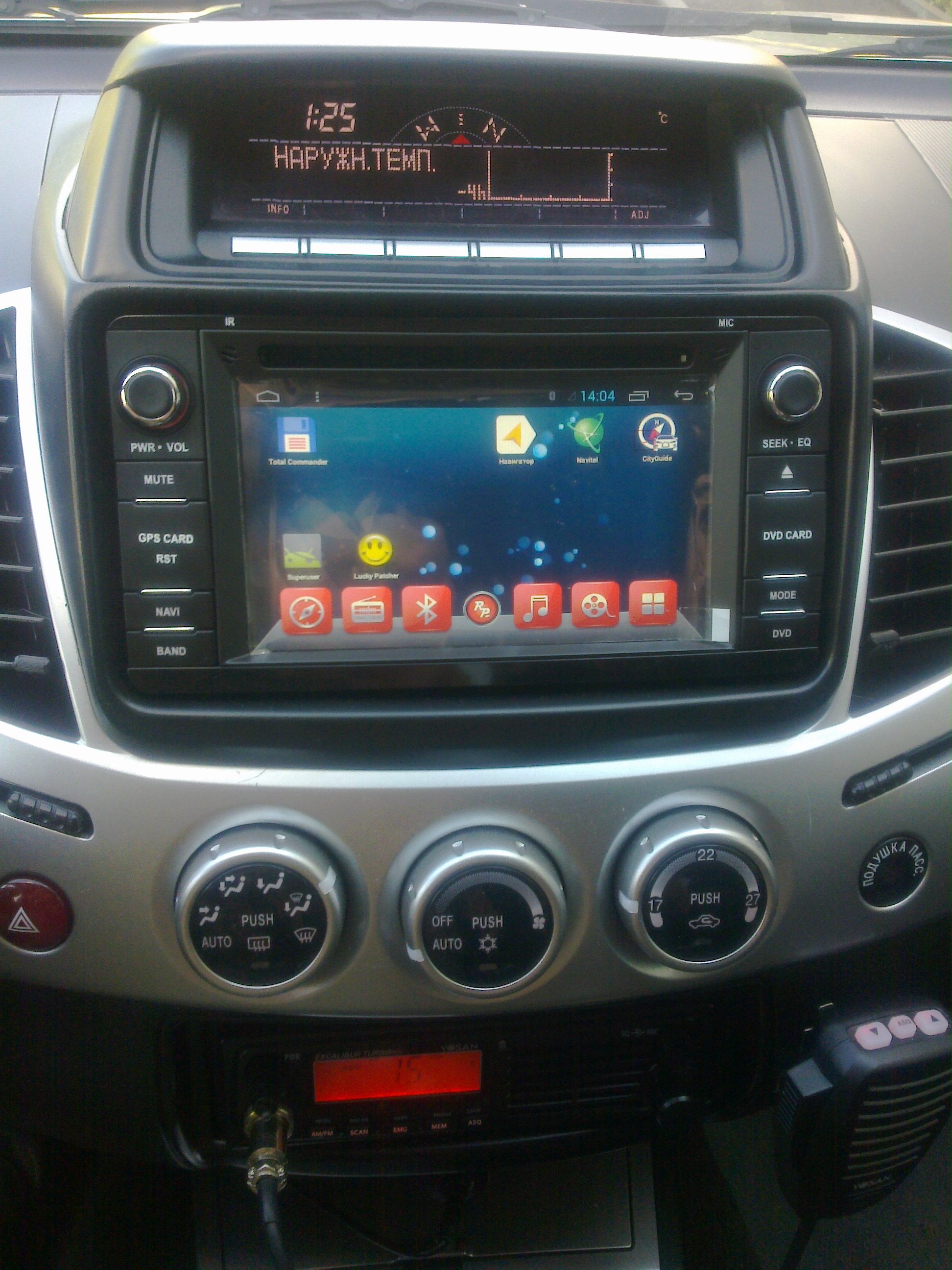

Oxoтниk писал(а):Ну вроде оно. Это переходная рамка на 2Din для нового Аутлендера и Pajerosport (магнитолы у них одинаковые) так что по внешним размерам должна подойти к козырьку, а по внутренним к магнитолеSKS писал(а):Я не знаю как эти переходники точно называются, но как правило в комплектах с 2ДИН они идут, чтобы перекрыть щели, в случае установки в панелях вместо оригинальных ГУ (как правило они не совпадают). У меня такая рамка валяется в гараже от моего Flyaudio, т.к. ставил в специально приобретенную рамку 2ДИН и все размеры по лицевой панели совпали. Так что просто зайди в любой магазин автозвука, либо установочный центр и спроси, они поймут о чем речь.
У меня с Редпауером под обычный 2дин переходная рамка о той что вы пишите не подошла ни к магнитоле ни к к козырьку - на мафон она не налазила , а в козырьке зазоры по бокам по 3 миллиметра . Попытался греть феном и растягивать да пилить - получилось но для меня не кашерно , пришол к выводу что нужен мафон именно под Митсубиси и первый 2дин мафон продал и купил Редпауер 18239 - всё встало как нельзя лучше ИМХО как и должно быть .
Вот как было с первой обычной 2дин магнитолой - 1 фото , а вот как стало с нормальной магнитолой Митсубишевского размера - 2 фото .

Re: Двойная панель консоли магнитолы!
Интересно: в подписи Спорт, на фото Элька.
А выглядит неплохо. Уж точно не хуже оригинального исполнения.
Регился давно , Спорт у меня в предыдущем кузове , а Эльку новую перед новым 15-ым годом купил , подпись забываю поправитьSKS писал(а):Интересно: в подписи Спорт, на фото Элька.

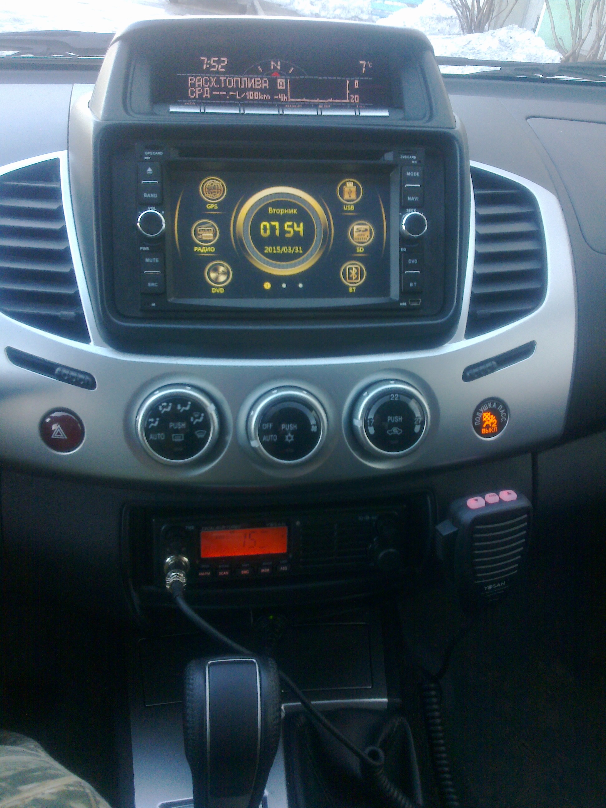

Поставил себе двойную консоль:
— Двойная консоль Mitsubishi 8060A234XA
— Переходная рамка Intro RMS-N21
— внутреннее крепление - колхоз из монтажной полосы
