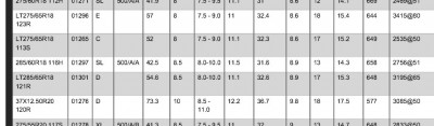

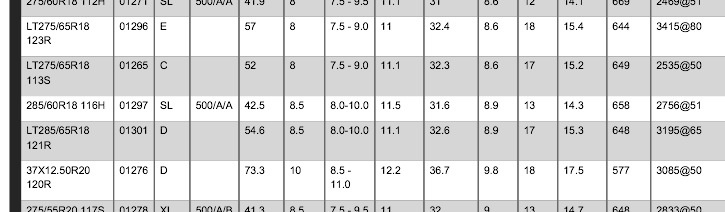

Кмк
1. Штатный 7.5" диск не лучший выбор для 285-60-r18. Вот, что думает Йокогама по этому поводу:
Моя 285-65-r17 прекрасно себя чувствует на 8"диске.
2. Давление. У меня 2.2 и 2.4, штатное.
