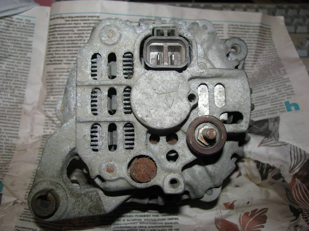

именно их и надо отпаивать, иначе не снимеш.-Ozzy- писал(а):Никак не отвинтить!
Могу я вот эти два контакта отпаять? Чтобы блок щеток снять?

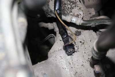

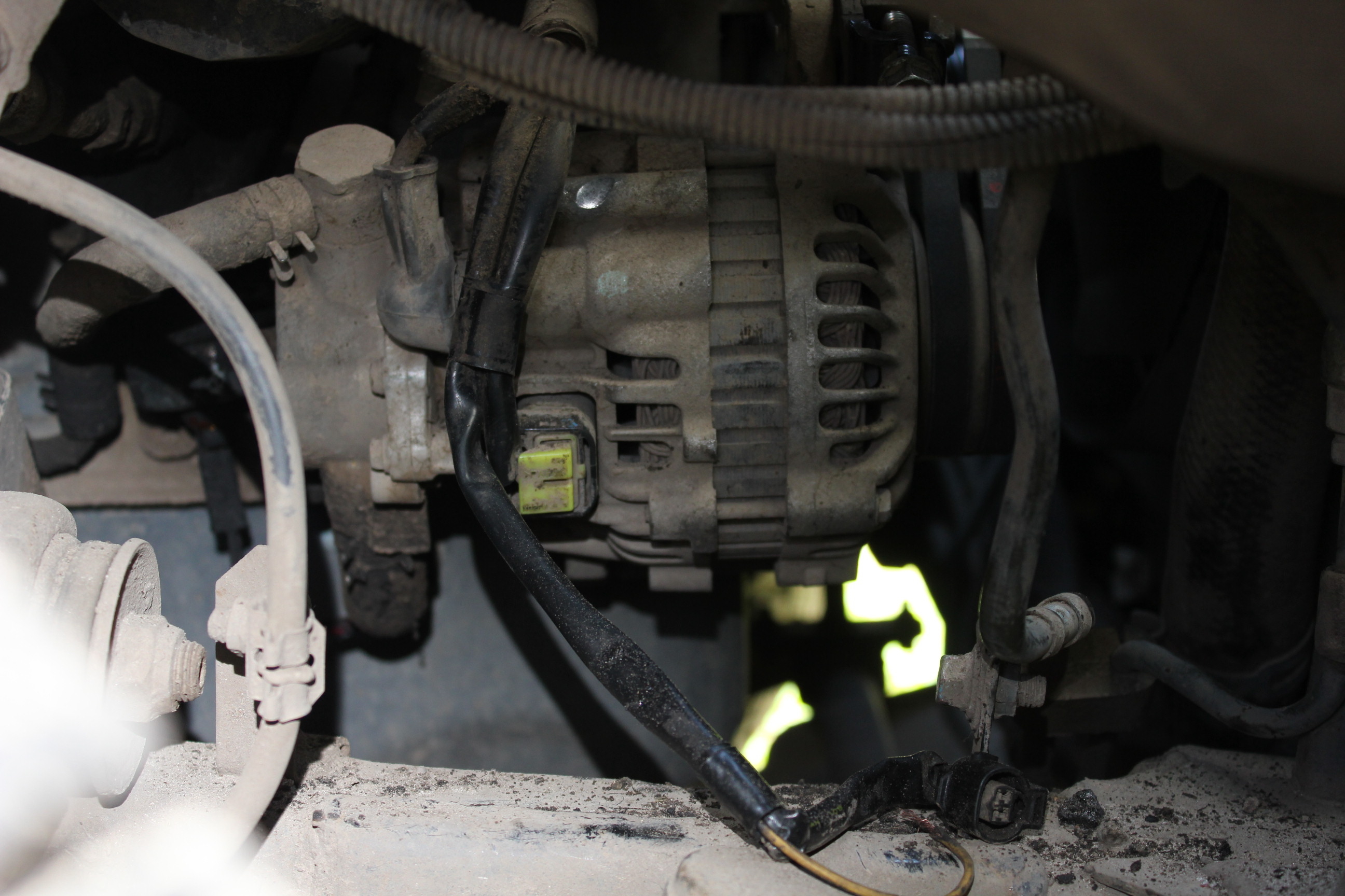

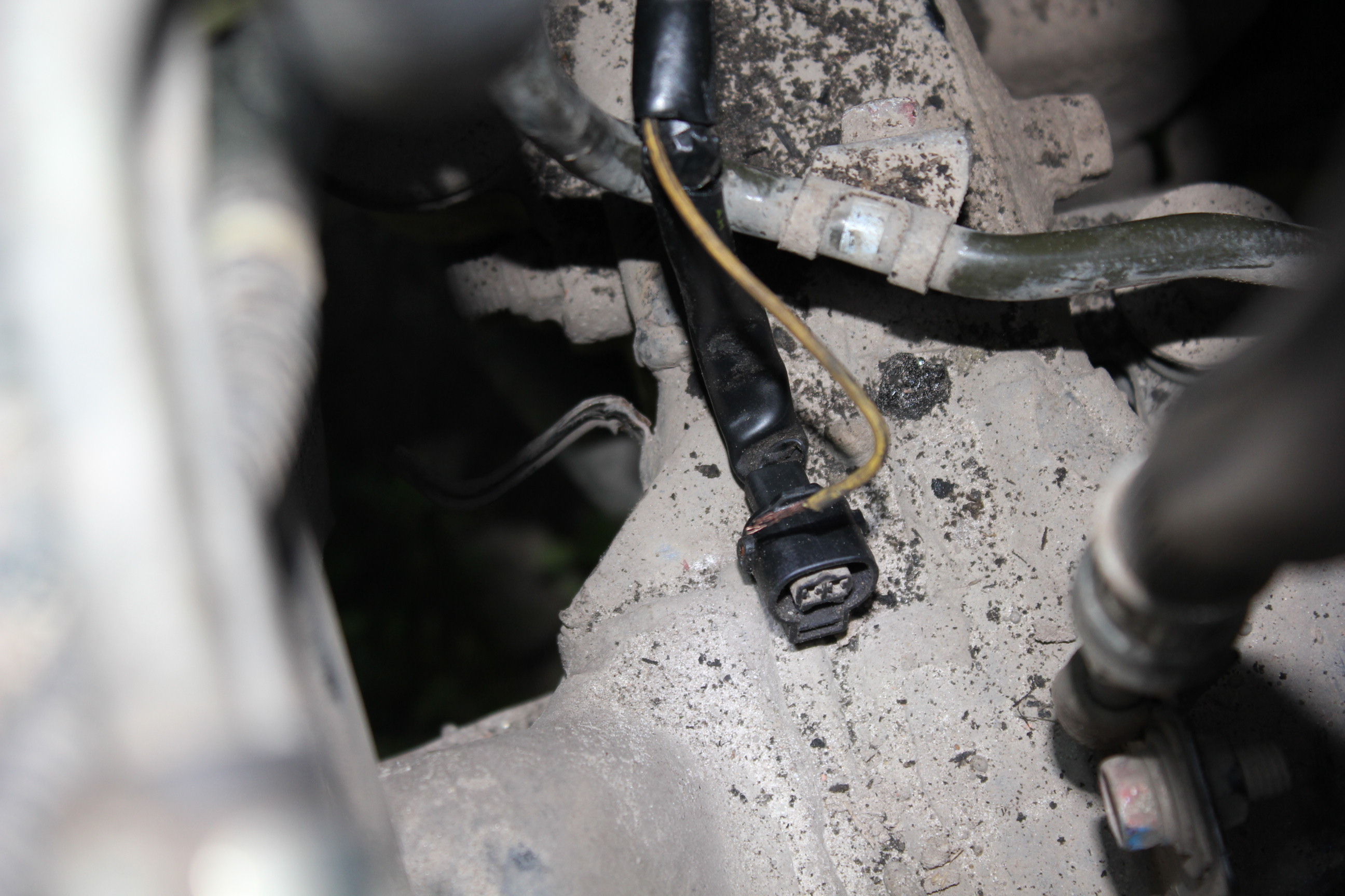

Куда в генераторе вставляется фишка? И что делать с одинарным отдельно торчащим проводом?

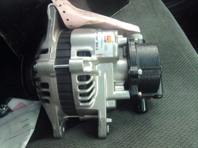

Поменял на своем генераторе (MD 162964, 90А с ваккуумным насосом, с 4D56) ротор. Оказывается, есть замена оригинальному за вполне вменяемые 1500 руб. Поставил Wai 35-2739-W, брал в Экзисте. Подошел идеально, выполнен качественно. Работает тоже отлично.

Ewgeny32 А тему покурить лень? гдето страниц 20 назад.
Это по проводку, а по разьему на 34.Кубик писал(а):Если тоненький провод с клеммой то это на датчик давления масла...
У меня на арабе так, провод уходит туда, где трубка начинается на смазку турбины.... Где то так...

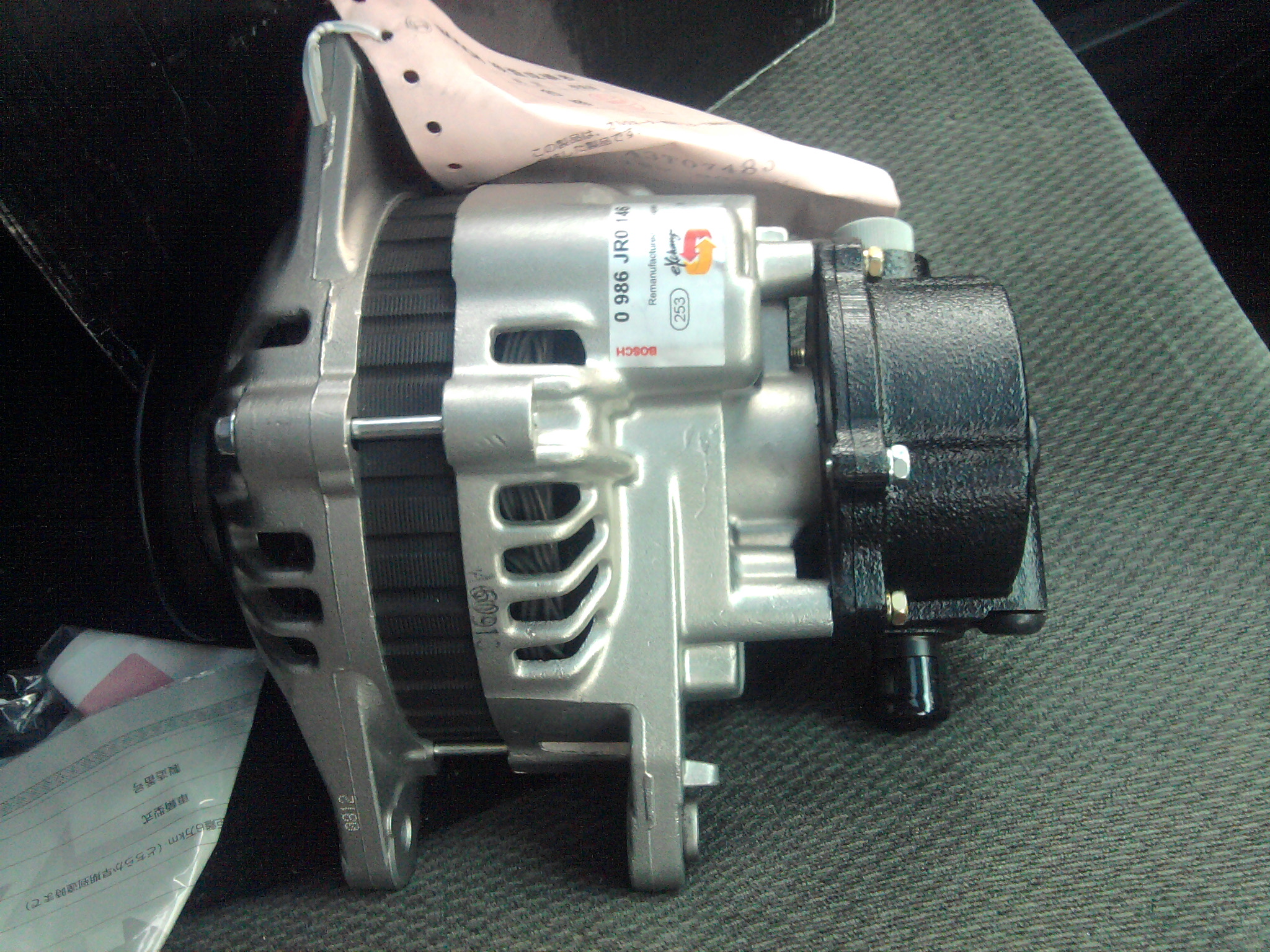

Re: ВСЁ что касается генератора!! задавайте вопросы!!
После года мучений - покупки китайского гены за 6 тыщ, перебора родного, крайний раз неделю назад - порвались сальники. Куплен был на экзисте гена бош, за 8000 !!! рублей. Бум внедрять его. Собран в Японии, гарантия 60 тыщ пробега написано на коробке. Bosch 0 986 JR0 146, одно токо непонятно - нету трубки на ЕГР на клапан, просто заглушка пластмассовая? Со старого выкрутить? Буду дома пробывать. Да - она отдельно бьется MD 618282
