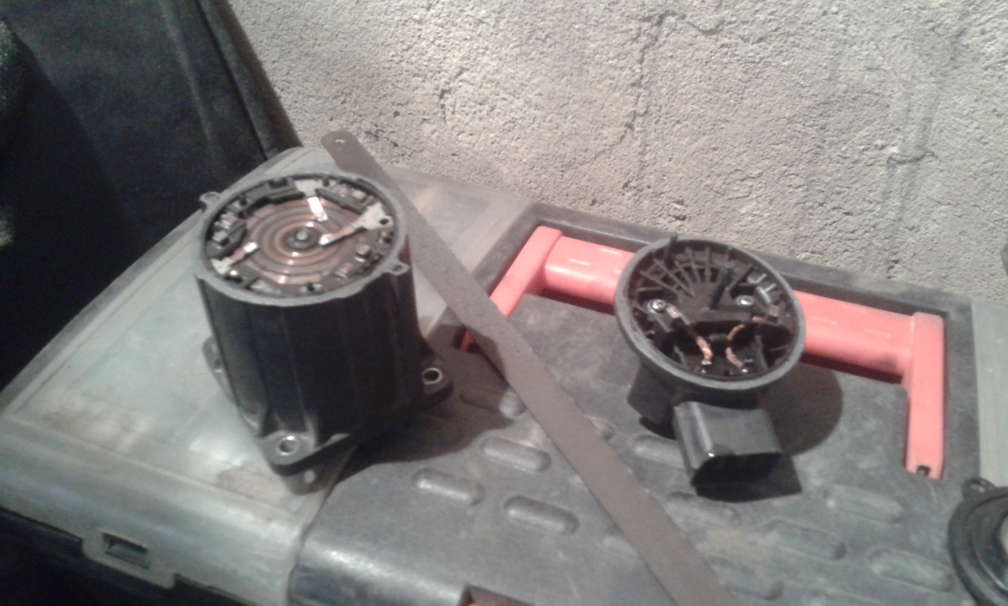

В общем из-за постоянных проблем с электронным управителем клапана ЕГР, возгорания "джекичана" решил сделать с ним так как на снимке.

А что это?MPIV171 писал(а):В общем из-за постоянных проблем с электронным управителем клапана ЕГР, возгорания "джекичана" решил сделать с ним так как на снимке.

Это электромоторчик, который управляет клапаном ЕГР на падж 4. Из-за его выхода из строя загорается чек.MAVR64 писал(а):А что это?MPIV171 писал(а):В общем из-за постоянных проблем с электронным управителем клапана ЕГР, возгорания "джекичана" решил сделать с ним так как на снимке.
