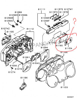

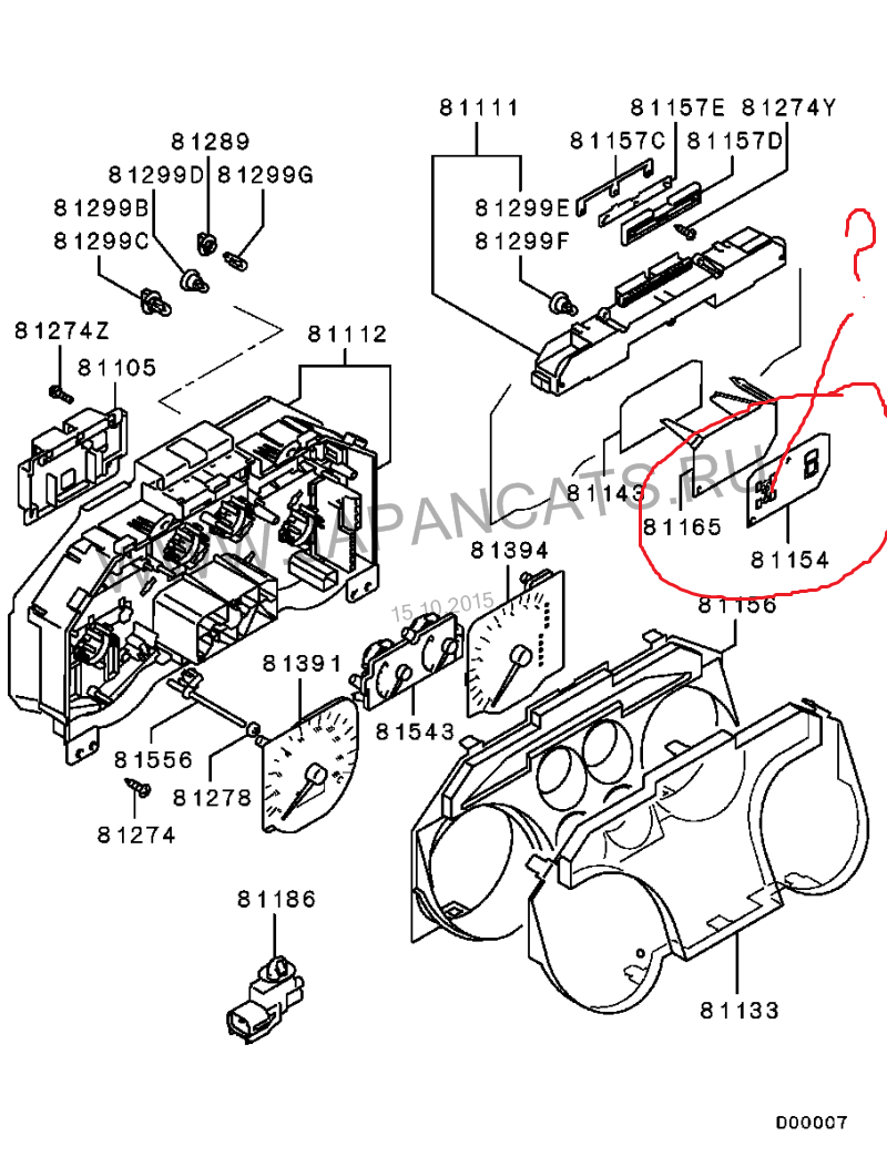

- Сергей 086 86 rus
- Сообщения: 4136
- Зарегистрирован: 10 янв 2014, 15:03
- Двигатель:: 2UZ-FE
- Мой автомобиль(и):: UZJ120
- Откуда: Тюмень
- Откуда: Калачинск (Омская обл.)-Белоярский ХМАО-Нефтеюганск - Тюмень(забег продолжается)
- Благодарил (а): 34 раза
- Поблагодарили: 51 раз
Re: Мигает лампа блок. межосевого деф.
ругайте- материте если такой вопрос был, но я блин не нашёл!
погас квадратик заднего правого колеса, такое уже было но тряхнуло на кочках и он загорелся снова...
И клемы сбрасывал и во всех режимах переключал - не горит! Но колесо гребёт (заезжал в снежок), всё включается, все режимы и блок дифа. Сколько не искал так и не понял - у нас на каждое колесо есть датчик? Или это MR 962618 - Панель комбинации приборов умирает?
Вчера правда искупнулся (да так хорошо что льдом бампер расколол) и всё днище обмёрзло, загоню на ночь в тёплый гараж - оттаять а то вся подвеска и днище во льду.
«Купить внедорожник, живя в городе, все равно что месяц не снимать презерватив ради одного удачного дня» (с.) Джереми Кларксон
МОЖЕТ...HiTEX писал(а):Может лампочку в панели просто помменять?
я ж разве против...просто смотрел в каталоге - смотрится будто вся пластинка со светоИдиоДами...
про 5 датчиков на раздатке знаю -щупал руками, из аварийного режима когда закисли контакты выводил (кстати благодаря этой теме), теперь стараюсь хотя бы раз в месяц покататься на всех режимах..вот и вчера прокатился.... разхерачил бампер, вся подвеска и днище обмёрзло, в субботу сломалась кулиса - езжу как на Оке с одним дворником, вчера ещё вырвали зуб и сегодня погас квадратик..... короче всё до кучи.... а так как я рукажоп особо не заморачивался есть ли сзади датчики на мосту... лазил лазил поисковиком - ничего не нашёл, ни в электрике ни про раздатку...
Лампочка перегорела или плохой контакт! Лезь за панельку и меняй
