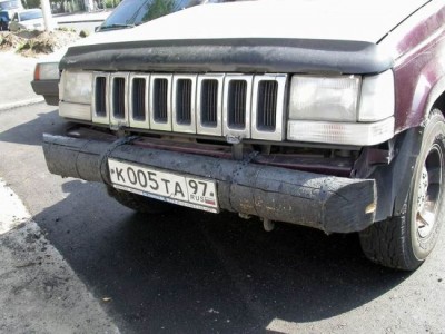

P.S. Стильно, модно, молодёжно)))

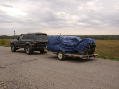

Спасиб, видел. Уже затарен.
http://www.motonet.fi/fi/tuote/481255/7 ... ella-Thule Осталось дело за прицепом.
Поддержу, наверное, российского производителя.

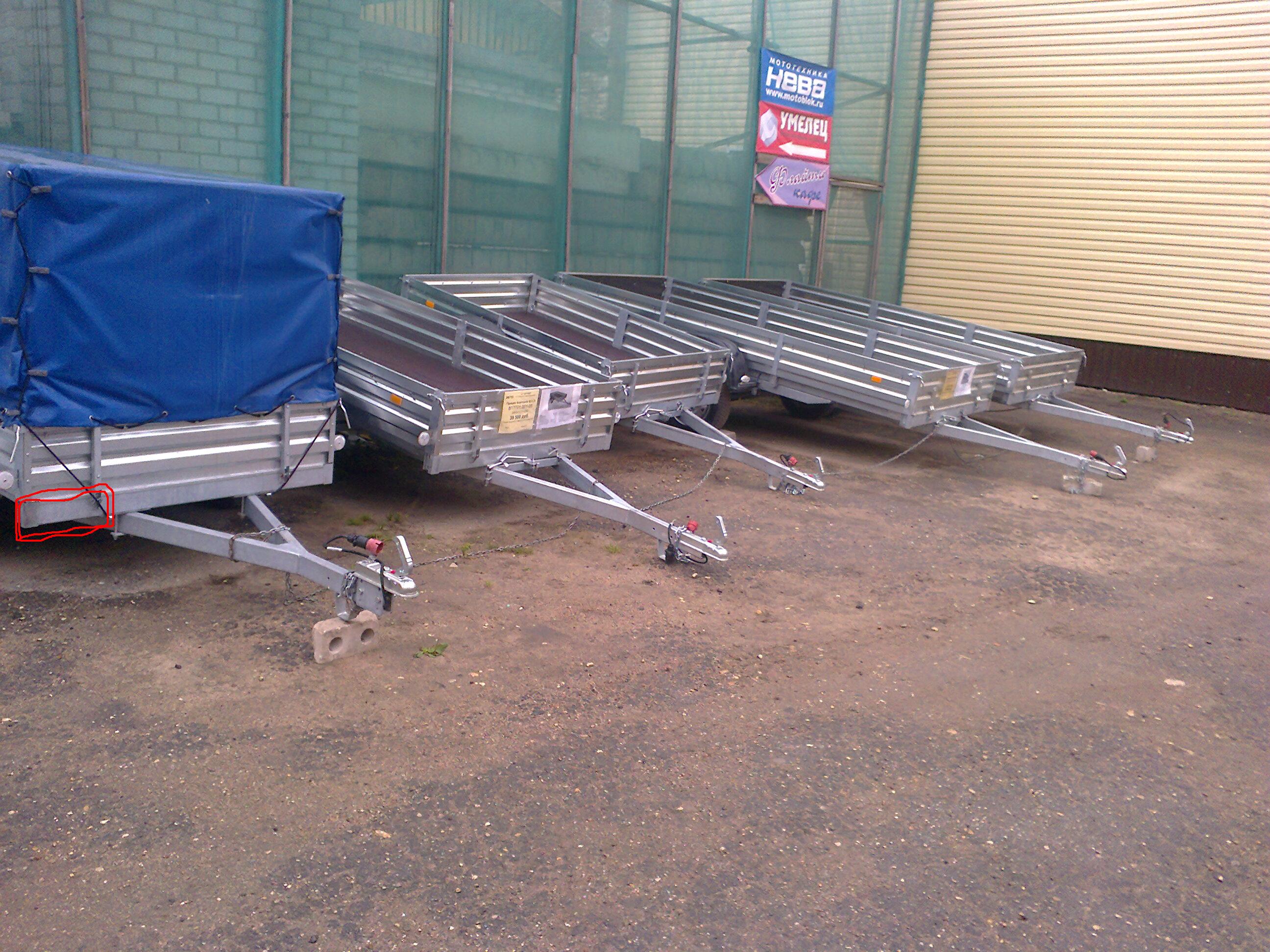

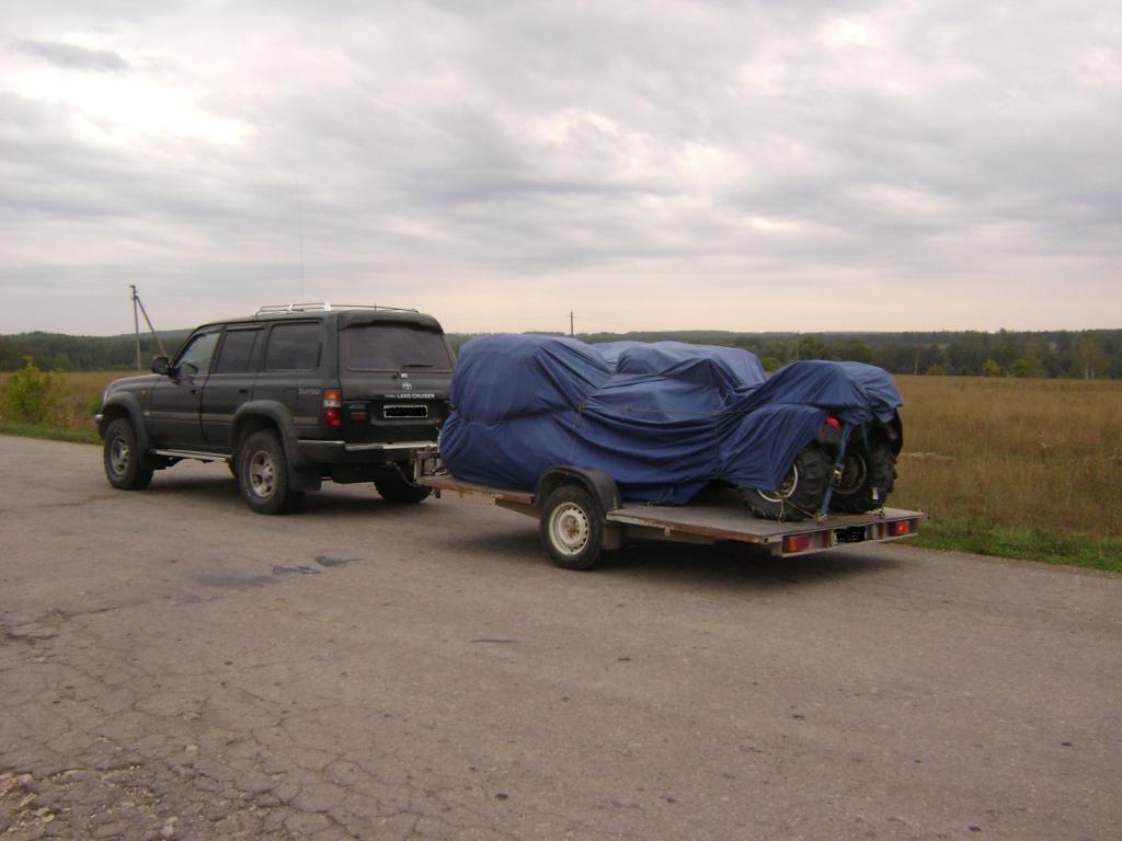

Все зависит от того что возить. На моем первом фото прицеп в который с тентом влезает honda fourtrax 500. Скажем Yamaha Grizzly уже не полезет по высоте. На втором тоже МЗСА под 2 квадра любого типа. Если возить зимой тент нужен 100% иначе от квадра мало что останется. Летом тоже желательно, пыль, грязь летит будь здоров. Насчет треков - МЗСА прицепы самосвального типа. Грузить нет проблем. По весу главное 750 кг максимальной массы соблюсти чтобы не париться с категорией. Желательно чтобы вся конструкция была не выше и не шире машины, тогда и парашют таскать не надо будет и в лесу есть шанс проехать.Lebed писал(а):Еще раз, спасиб, Андрей. Прицепа никогда не было, поэтому весь в запутках. Начиная от веса самого прицепа и заканчивая хранением с грузом (габариты) и стоимостью. Да и не ездил с ним никогда)))) Приглянулся этот http://www.cycles128.com/new_vehicle_co ... 20Trailers& , т.к. не надо мудрить с заездом на него и соответственно экономия на сэндтраках, но для универсальности (на перспективу) надо будет что то придумывать с каркасом и тентом. ХЗ, одним словом)))

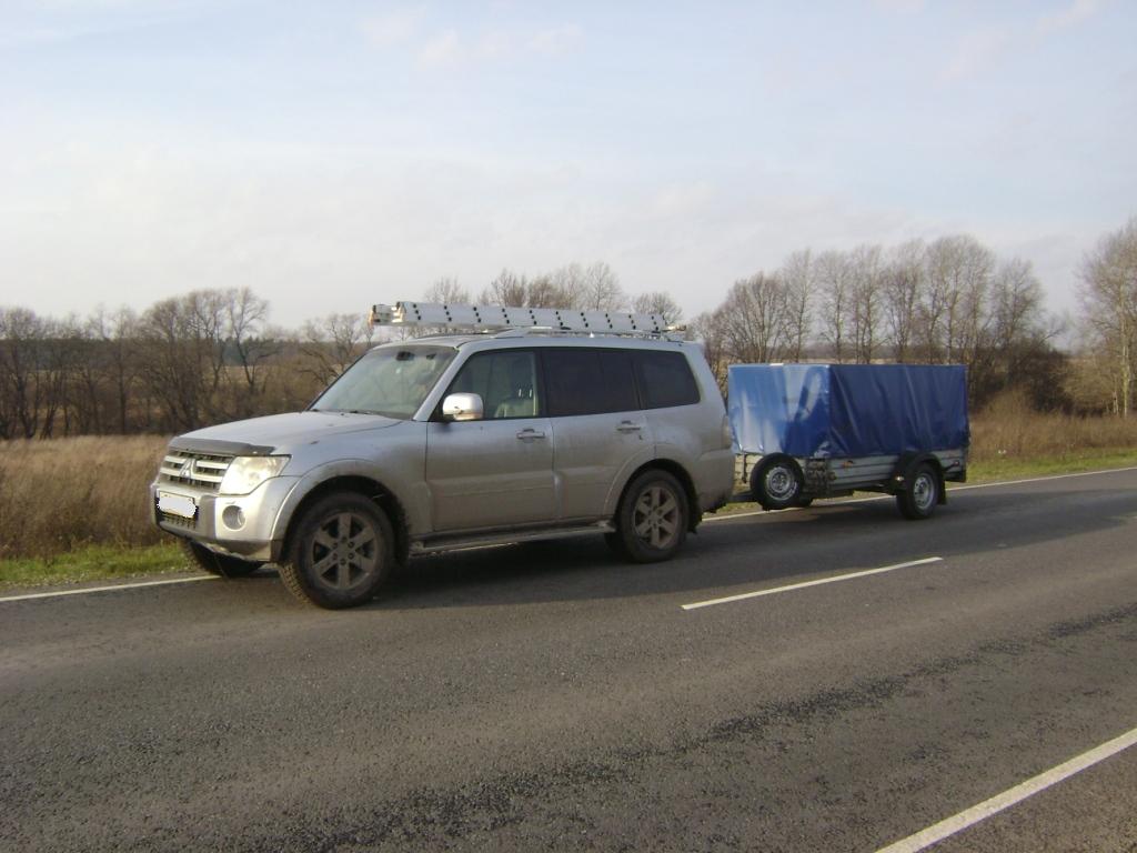

У меня прицеп тоже МЗСА оцинкованый,2006 года,покупал новым,езжу с ним часто,из проблем проводку перебивает камнями ,резина наполовину уже лысая,и фонари поменял на Уазовские ,родные говно,ну "рога"(боковые фонари)с фуры стоят,родные надо сразу выкинуть бутафория.Без "рогов" ночью прицеп просто не видно,а с ними фонарики всегда в зеркале. Конкретный косяк по моему прицепу это ВИН который выбит в том месте куда летят камни из под задних колес.После первой поездки в паре с П-2 его чуть не отпескоструило,пришлось повесить брызговик.

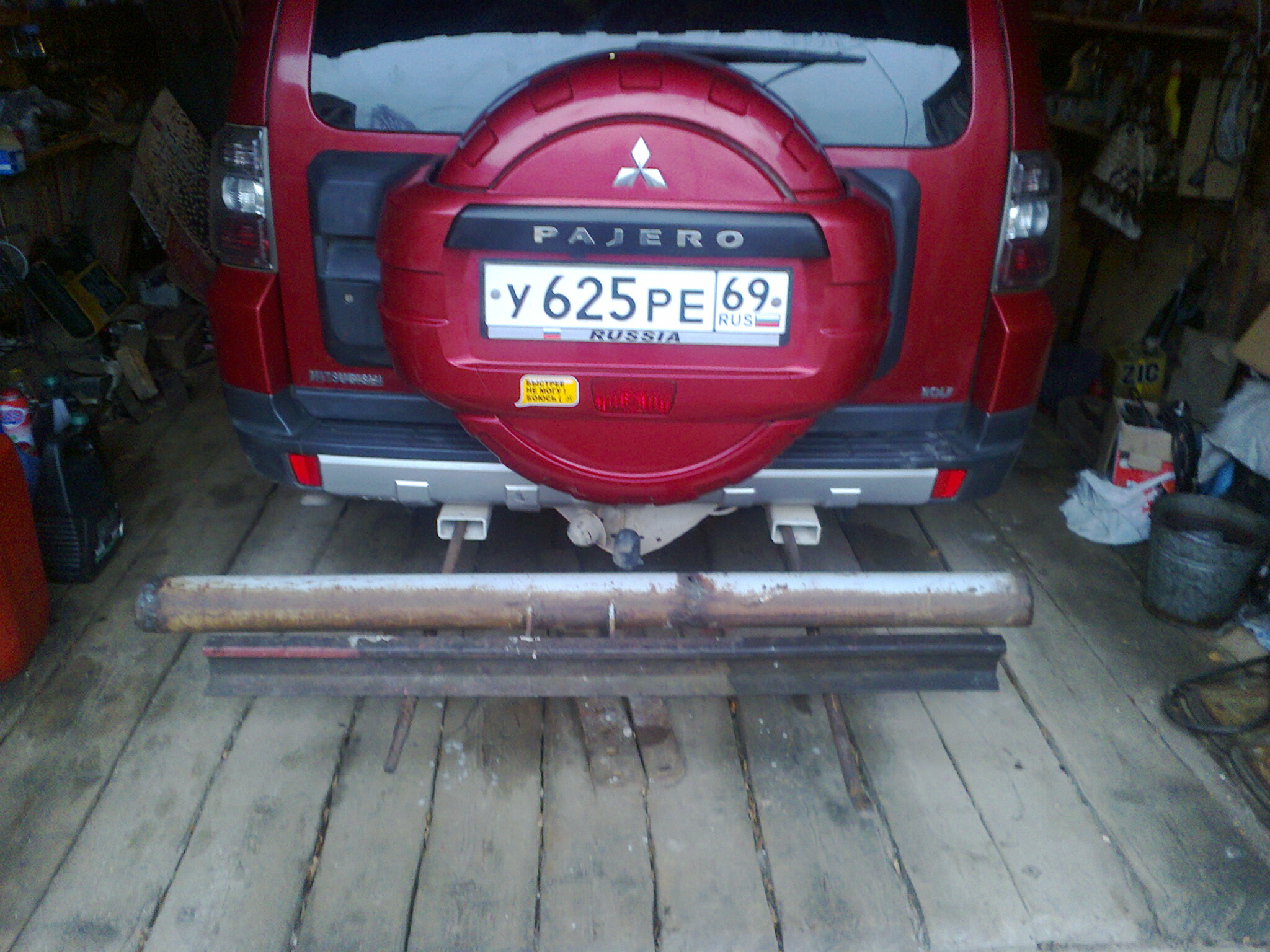

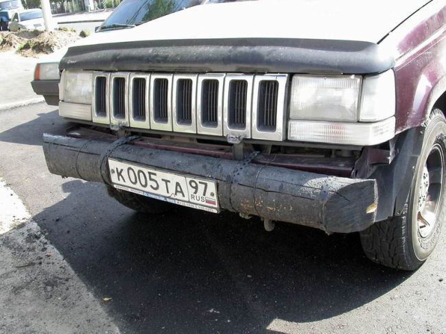

Примерял защиту заднего бампера,пока не определился,рельсу или трубу поставить???

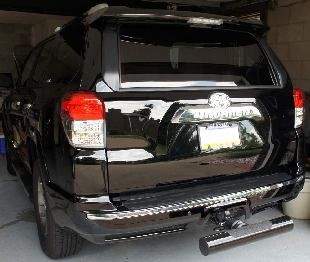

В МоскаУ это давно в тренде.))) Походу к цивилизации потянулись))) И экологично)))

Круто.Натуральное дерево однако,это тебе не рельсы!

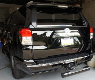

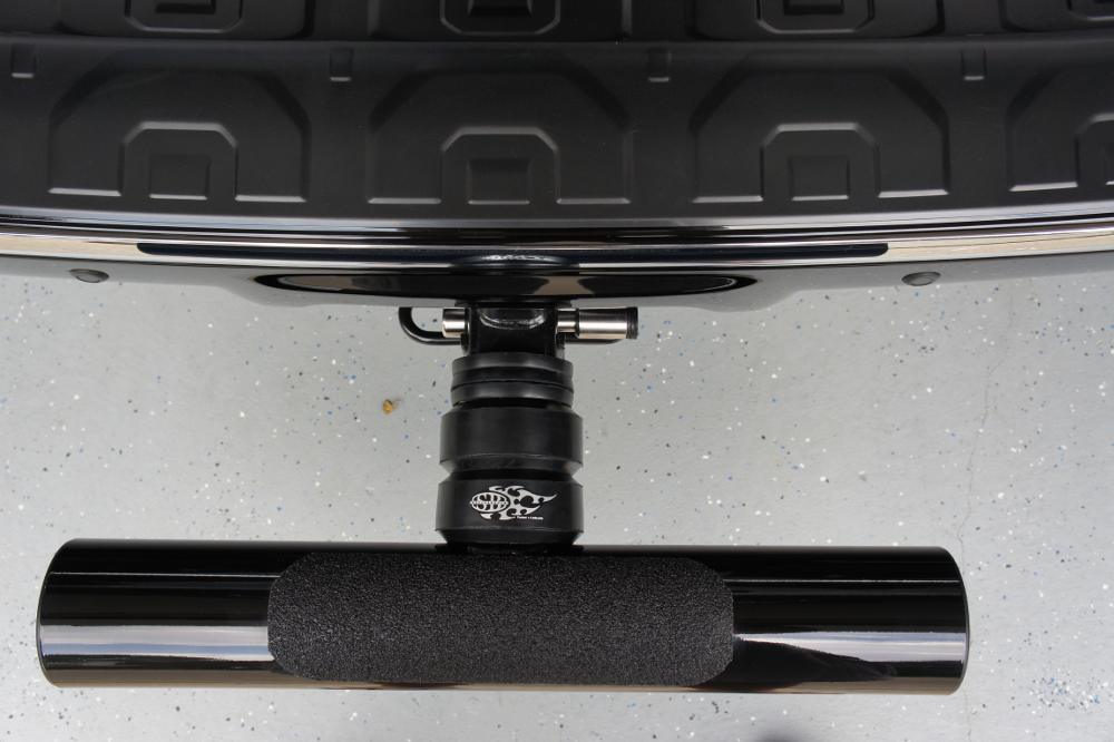

Интересное предложение для тех, у кого американский квадрат- http://www.superbumper.com/
ИМХО, это значительно лучше куска железа.

Классная штука, жаль у нас не купишь.Lebed писал(а):Интересное предложение для тех, у кого американский квадрат- http://www.superbumper.com/

Такую хренотень за день самому можно сделать.

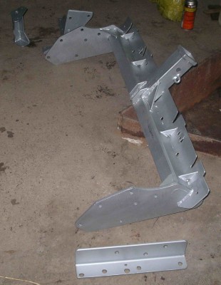

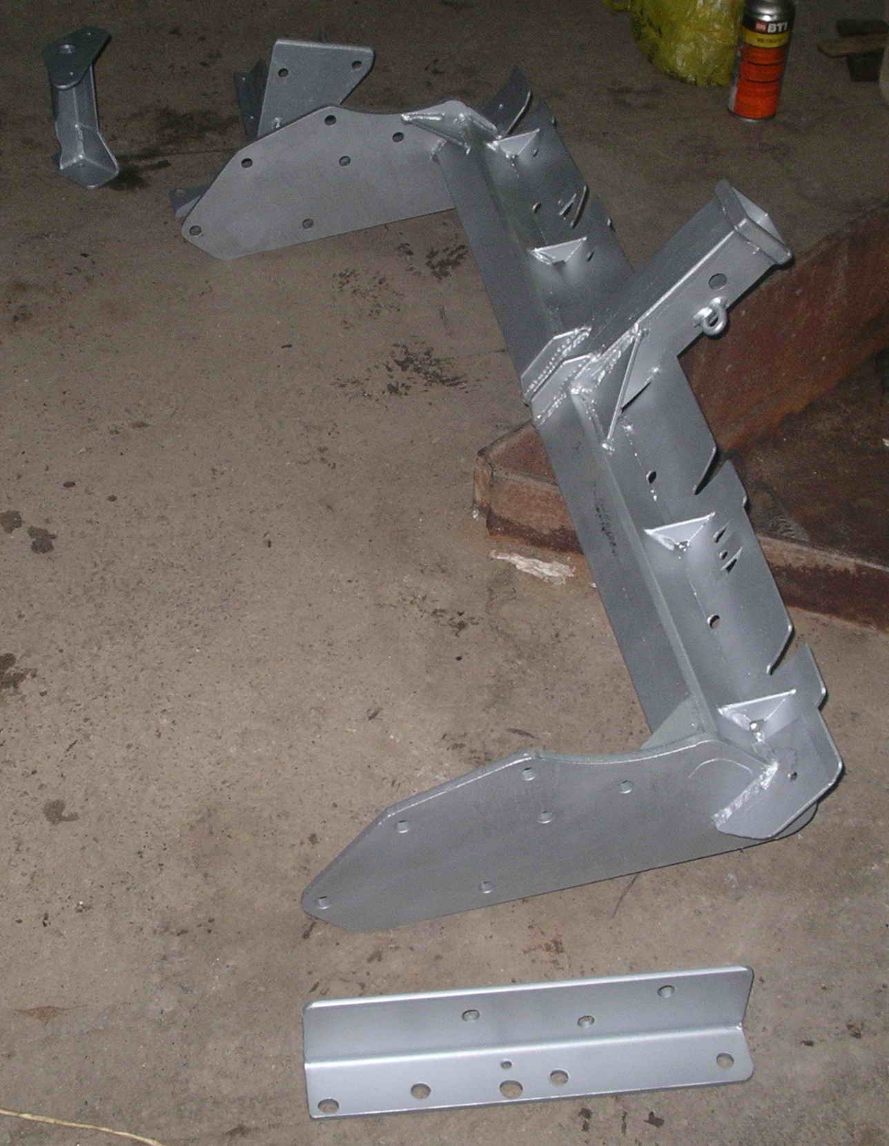

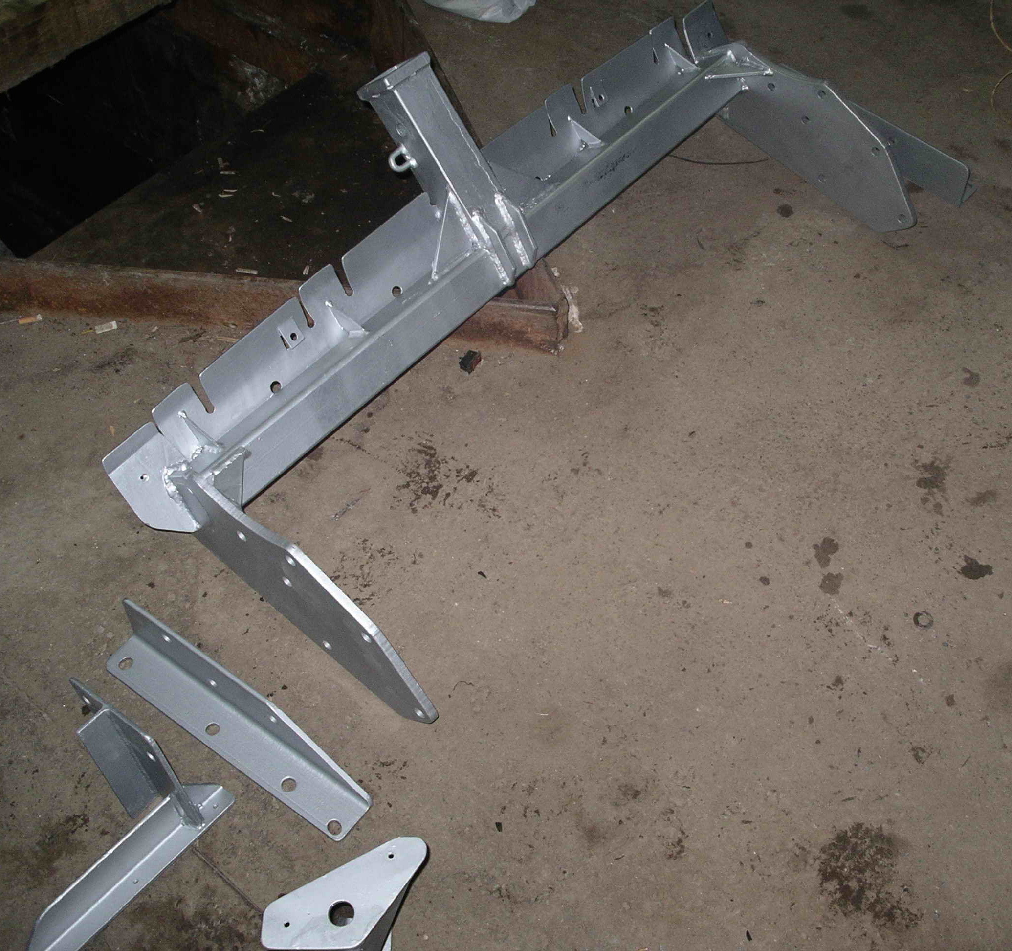

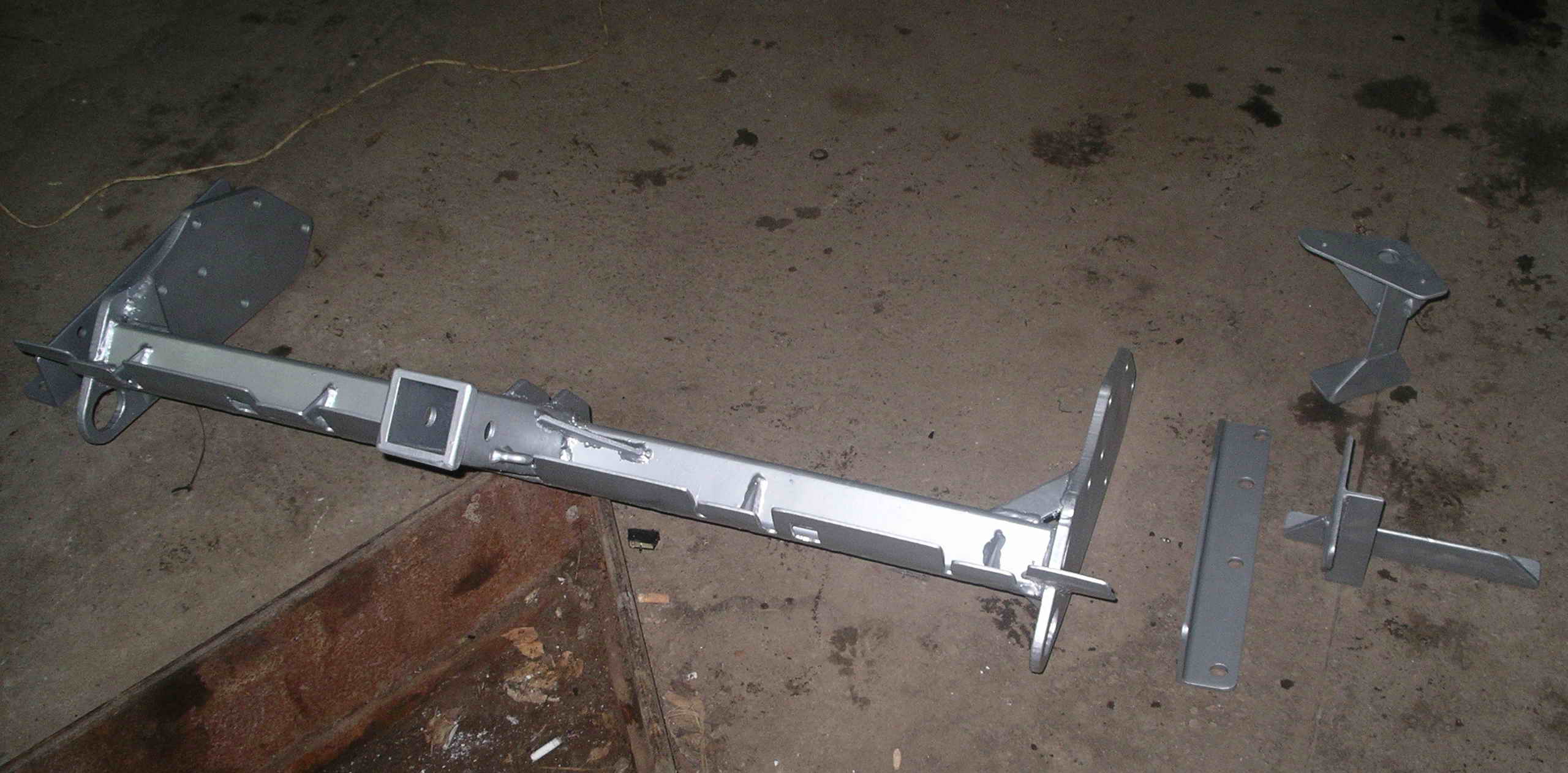

Защитил себе задний бампер, заодно обзавелся фаркопом на всякий случай и сделал кронштейны для защиты заднего кондея - осталось лист защиты к ним подогнать.
Крепление сделал по принципу Thule-Bosal и иже с ними на все 3 отверстия и уголки на болтах.
Горизонтальную трубу опустил чуть ниже задней ниши и кромки бампера, так что теперь касания задней части об землю будет принимать труба.
Покрытие - горячее оцинкование, так что Паджерик сгниет и рассыпется в труху, а фаркоп будет еще как новенький
