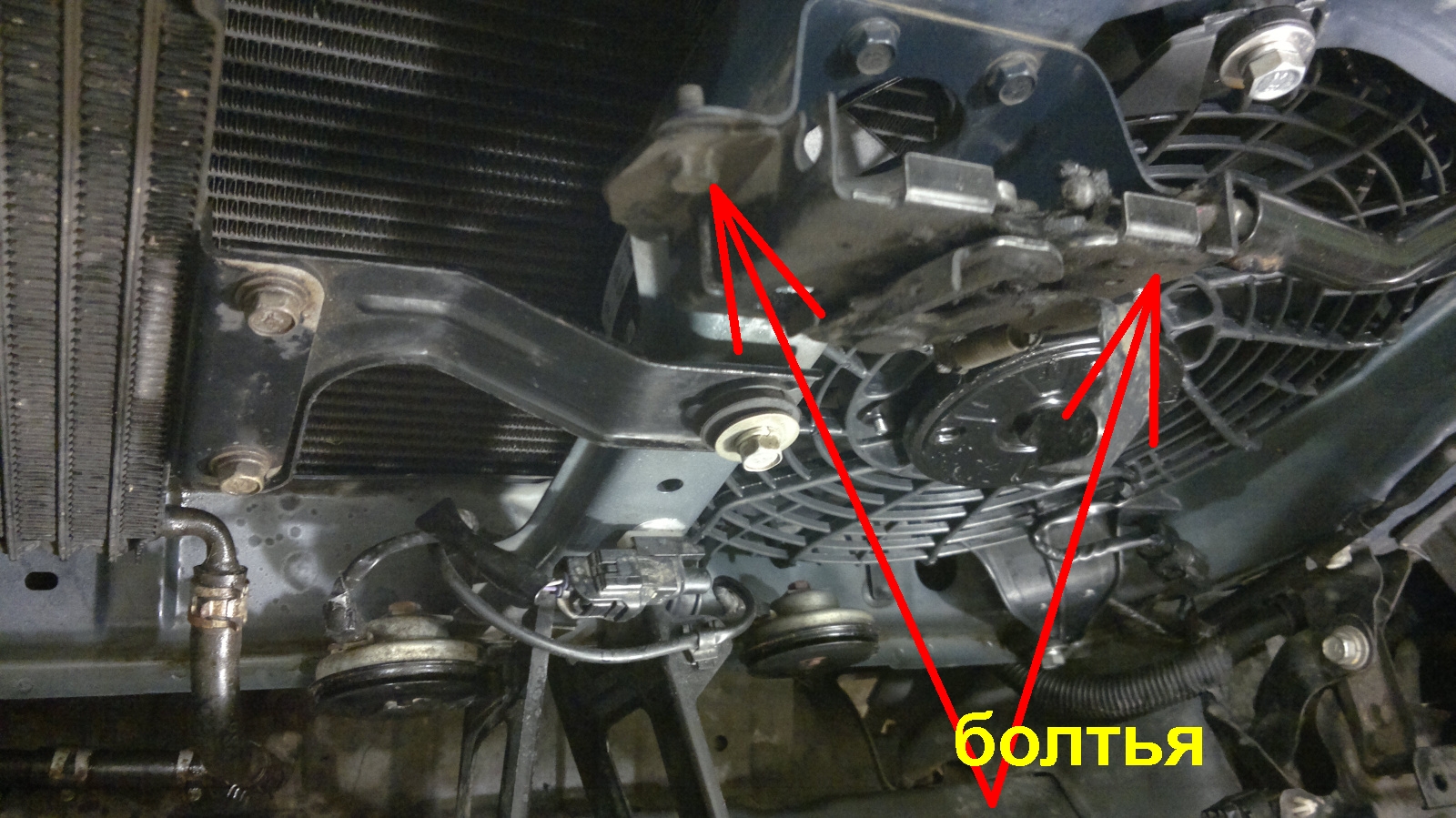

Дык кака тама инструкция?Димаш писал(а):Спасибо попробую. Еще бы найти какую нибудь инструкциюВиктор74 писал(а):Ослаблением и перемещением замка капота влево-вправо или же более радикально-подгибанием уха на капоте.Димаш писал(а):Капот имеет зазор между крылом и капотом. Зазор левой части капота по горизонтали чуть чуть на пару тройку миллиметров больше правого. Каким образом можно привести капот в нормальное положение?
Снимаешь решётку(около десятка пистонов)ослабляешь три болта,
смещаешь замок постукиванием в сторону большего зазора,закручиваешь-проверяешь.

Ну,2-3 мм не такие уж большие смещения, чтобы создать усилие при закрывании.max_ua писал(а):сори, что влажу, но вопрос возникает....
Смещением замка капота вы же сделаете так, что капот надо будет закрывать с большим усилием, так как центр петли при защелкивании будет смещаться....
Может петлями капота просто попробовать поиграться? Крыло ремонтировалось видимо?
Может сравнить как "сидят" крылья?! Может само крыло немного надо "подтянуть"?! ИМХО
Да и вполне возможно, что эти усилия уже присутствуют, отчего капот стоит не по центру)

Вот где зазор больше - вложил фото. Если смотреть по центру на авто то зазор именно по горизонтали между крылом и капотом.
Надеюсь регулировкой замка капота выправит ситуацию

Re: Обзор встречающихся неисправностей Pajero IV
Димаш, извините за резкий такой вопрос...
Вы с техникой на ТЫ хоть чуток?
Если да - сделайте следующим образом...
Откройте капот
Снимите решетку радиатора (7 заглушек по верхней части) с помощью плоской отвертки
Потом не захлопывая, просто положите капот на замок, чтоб было видно петлю...
Этим Вы увидите, надо ли Вам заморачиваться с регулировкой замка или с крыльями что-то делать )))
Вобщем как-то так... отпишитесь потом что да как...

Всем добрый день. Проблема решилась. Сам не стал сделать, съездил к маляру. Он за 5 мин все исправил. Погнул крыло, а именно его переднюю часть и все встало на свои места. Говорит, что скорее всего кто то просто прижал крыло. Метал крыла гнется очень лего.
