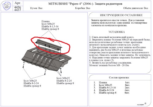

Re: Защита днища

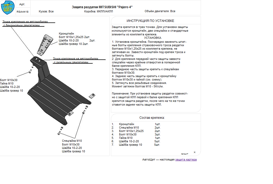

День добрый! Господа, у кого установлена, стальная защита "Автощит"-радиатора!(как на фото). Большая просьба,если кто будет её снимать, сделайте плиз. "замеры" кронштейна, который, прикручивается к самой защите! Мне прислали, только "саму" защиту и болты!
Получается, такая "морока" с возвратом,
что наверно, проще самому сделать! Буду ОЧЕНЬ признателен!
P/S/ Писал на сайт, производителя,наивно пологая , что там чертёж дадут! Но увы, видать "Военная тайна"!

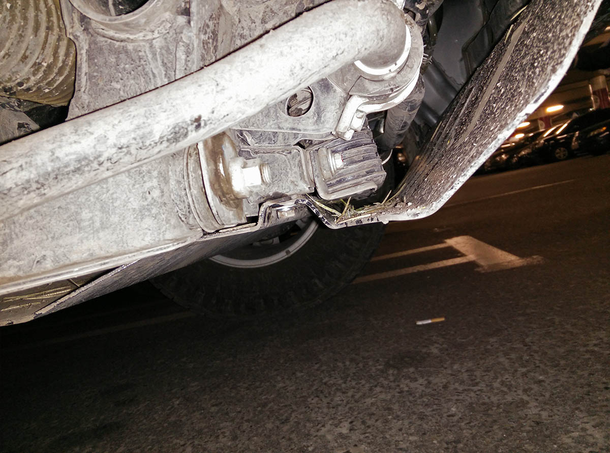

Re: Защита днища

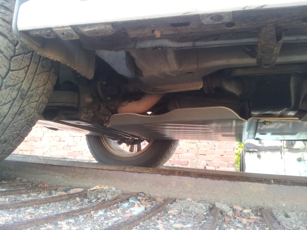

Сегодня поменял люминь на композит - композит прикрывает часть кромки переднего бампера, ну и конечно интеркулер + убраны вставки, т.ч. можно ставить на дизель! Правда производитель крепеж не положил, гады. Пришлось старым, длинным прикручивать. Передний крепеж вызывает сомнения в плане надежности - алюминиевые вставки засажены в планку к которой крепиться защита, а планка, в свою очередь крепиться к кузову в штатный крепеж пыльник (интеркулера).Makarol писал(а):Спасибо, буду менять свой люминь.trassa писал(а): В описании производителя, композитная защита радиатора подходит для 3.0 и для 3.2 дизеля.
Защита интеркулера выполнена выдавленным отливом наружу, под интеркулером - на фото это видно

Re: Защита днища
Привет Makarol, а утебя случаем не такой же крепеж на алюминьке был,как я на картинке выше указал? Можешь сфоткать?Makarol писал(а):Сегодня поменял люминь на композит - композит прикрывает часть кромки переднего бампера, ну и конечно интеркулер + убраны вставки, т.ч. можно ставить на дизель! Правда производитель крепеж не положил, гады. Пришлось старым, длинным прикручивать. Передний крепеж вызывает сомнения в плане надежности - алюминиевые вставки засажены в планку к которой крепиться защита, а планка, в свою очередь крепиться к кузову в штатный крепеж пыльник (интеркулера).Makarol писал(а):Спасибо, буду менять свой люминь.trassa писал(а): В описании производителя, композитная защита радиатора подходит для 3.0 и для 3.2 дизеля.

Привет! Нет у меня сразу к подрамнику (если я правильно называю) крепилась, а снизу через проставки.den1ska писал(а): Привет Makarol, а утебя случаем не такой же крепеж на алюминьке был,как я на картинке выше указал? Можешь сфоткать?

Ясно, жаль.Makarol писал(а):Привет! Нет у меня сразу к подрамнику (если я правильно называю) крепилась, а снизу через проставки.den1ska писал(а): Привет Makarol, а утебя случаем не такой же крепеж на алюминьке был,как я на картинке выше указал? Можешь сфоткать?

Re: Защита днища
[quote="Makarol"]
Сегодня поменял люминь на композит - композит прикрывает часть кромки переднего бампера, ну и конечно интеркулер + убраны вставки, т.ч. можно ставить на дизель! quote]
Было бы неплохо фотки защиты на дизеле посмотреть, есть возможность зафиксировать сей момент?)! Особенно интересует крепёж защиты интеркуллера.

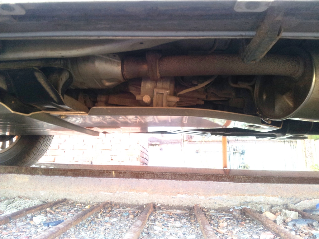

Re: Защита днища
У меня аналогично. Защита - ALF eco, 5-6 мм, трёхсекционная алюминиевая защита (картер, АКПП, раздатка), не пробивалась, не лопалась, лёгкая, очень доволен!АлександрК писал(а):В общем спокойное переползание по грунту алюминий выдерживает без проблем, слегка подгибаясь. Самый длинный лист от таких "переползаний" выгнулся по дуге вверх, и ни за что не цепляет, я его никогда не правил. Резьбовые соединения страдают ТОЛЬКО от сервиса ОД! От бездорожья не было вырвано ни одного болта, ее было сорвано ни одной резьбы.
сменивший философию: отныне проходимость и природа, а не скорость и урбанизация

Re: Защита днища

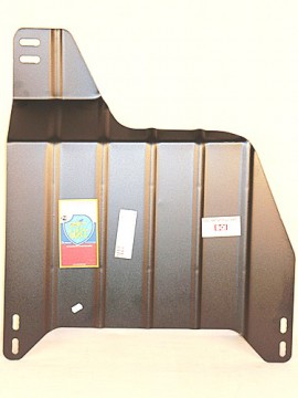

Вот, мне такую. бы. Вот это наверно он ALF.14.06AL5 ? Тот который на первой фотке. Мне его бы заменить, он резонирует у меня. Вот я и думаю или такой серийный взять или 6мм лист купить и вырезать.

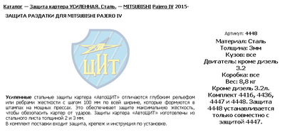

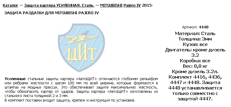

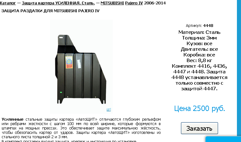

Подскажите, кто юзает "Автощит". Решил поставить себе 3мм.-стальную. В нашем регионе её и в помине нет, поэтому буду делать заказ через Экзист или через курьера. На Паджеро 4М41 3.2D АКПП - 2007г. как я понимаю нужны следующие коды четырёх листов:
RSA4436 Защита радиаторов
RSA4416 Защита картера
RSA4447 Защита кпп
Вопрос про лист на раздатку. У "Автощит" есть почему-то 2 кода RSA4418 и RSA4448.
В чём отличие? Вернее какой мне нужен на 3.2D? Спасибо.
RSA4447 Защита кпп

Re: Защита днища
В Гугле забанили?))) http://www.avtz.ru/index.php?a=search
- Вложения
- автощит.png (8.04 КБ) 1417 просмотров

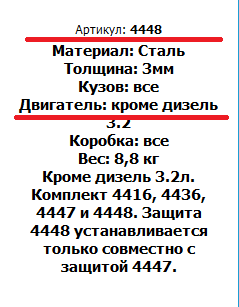

ПыСы.

Ога, есть такое. Надо писать письма по данному вопросу. Президенту)))

В принципе различий то у RSA4418 и RSA4448 немного, скорее всего можно приколхозить 4448 на дизель

Написал письмо Президенту (они оказывается, на одном этаже с "Автощитом", сидят.Lebed писал(а):Ога, есть такое. Надо писать письма по данному вопросу. Президенту)))
Ответили "Комплект 4416, 4436, 4447 и 4448 Вам нужен"
