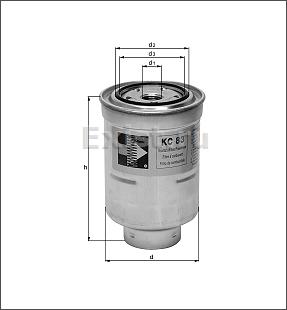

Там написано:1770A053 это номер оригинального топливного фильтра. А так типа цилиндр с двумя дырками.Kislik писал(а):Ребят,а как выгладит топливный фильтр 2,5-ого мотора?А то купил и терзают смутные сомнения!
Заранее спасибо!

Спасибо! Именно такой и купилMAVR64 писал(а):Там написано:1770A053 это номер оригинального топливного фильтра. А так типа цилиндр с двумя дырками.Kislik писал(а):Ребят,а как выгладит топливный фильтр 2,5-ого мотора?А то купил и терзают смутные сомнения!
Заранее спасибо!

Типа такKislik писал(а):Ребят,а как выгладит топливный фильтр 2,5-ого мотора?А то купил и терзают смутные сомнения!
Заранее спасибо!
- Вложения
- Image.axd.jpg (16 КБ) 984 просмотра
