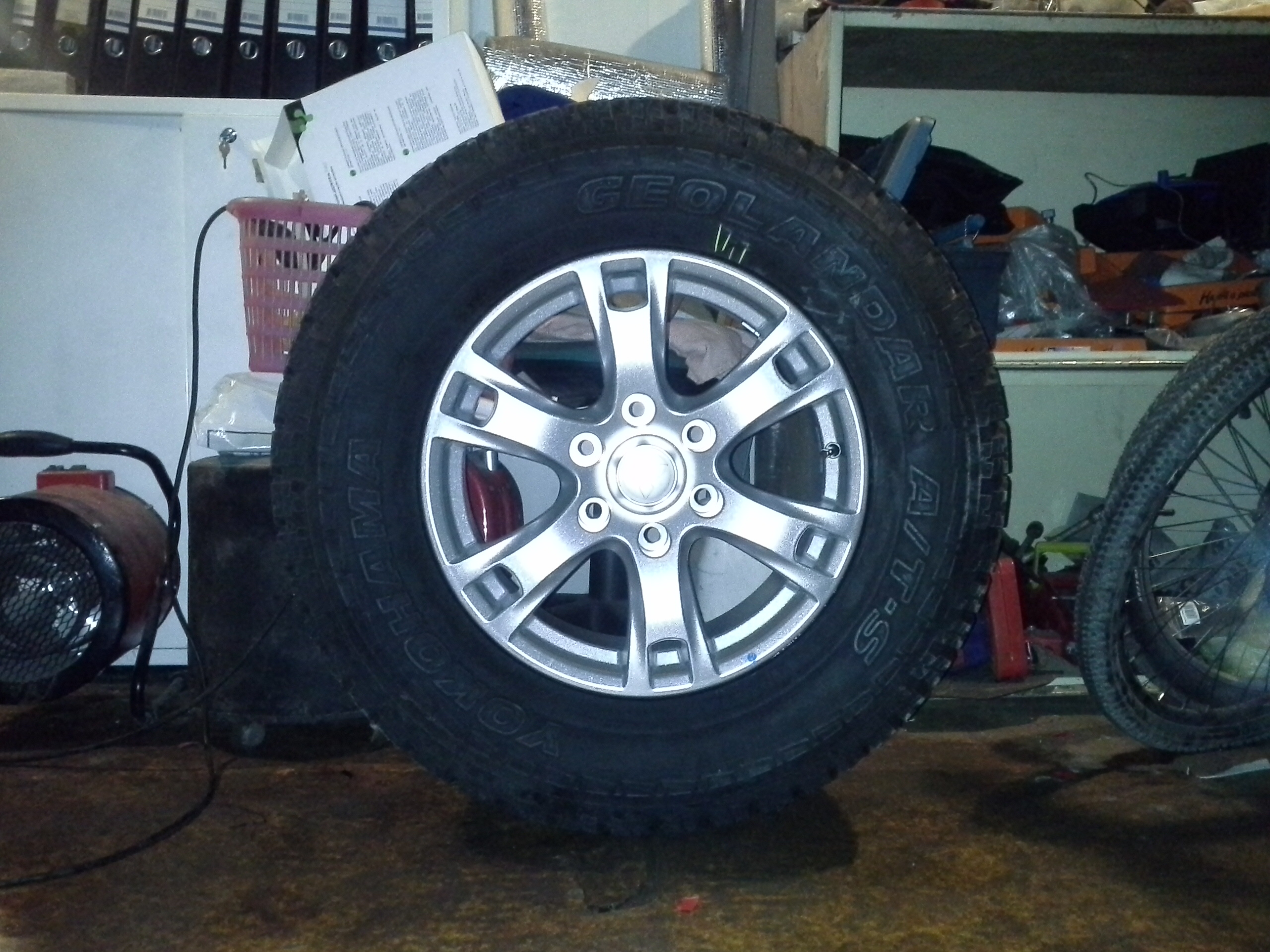

Re: Колёса для NMPS
Пришла весна и пришли новые муки на чем ездить в этом сезоне?
Машина была куплена осенью 2011 года и почти сразу же поставлена на зимнюю резину. А штатный Бридж продал, т.к. пару раз после покупки выезжал на машине в лес и не понравилось как эта резина работает на мокром грунте. Весной прошлого года заказал у Артема (Vamp) АТ-ешную резину Dean WildCat. Если честно повелся на рекламу и дешевизну, колесо встало в 5500 р., а с пересылкой и переобувкой чуть более 6000 р. Размер чисто американский 32" - 265/70R17.
Все бы хорошо, резина понравилась: тихая, мягкая. По осени ездил за грибами и на охоту, пролез везде куда хотел (туда куда заезжал, проезжали только УАЗы). В конце осени ездил в командировку на север и застал там зиму, без проблем. В общем для моих целей - много асфальта, немного бездора без экстрима, самое оно.
Но... Как говорится в любой бочке меда, может оказаться ложка дегтя. Так и в моем случае. То ли резина такая, то ли мне ее неправильно сразу посадили на диски, в общем оказалась она кривой со значительным радиальным биением. К Артему (Vamp) претензий у меня нет, проверить на ровность необутую резину без станка невозможно. Он готов был ее поменять, но я к тому времени проехал почти 1000 км (переобувался перед поездкой на межгород, чтобы не убивать шипы на асфальте в конце марта, и все косяки с биением вылезли уже в дороге). Хотел взять у Артема еще два колеса этой модели на замену самым кривым, но выяснилось, что резина снята с производства (хотя моя была выпуска середины 2011 года), у Артема запасов нет и уже не будет. Он предложил мне взять Continental Cross Contact A/T 265/65R17. Я посмотрел, визуально резина понравилась, отзывы в инете неплохие, но опять же резина снята с производства (на оф.сайте Continental ее уже нет в списке продукции), значит это опять остатки и если попадется кривая, не поменять. В общем решил не рисковать, а начал искать по магазинам Тюмени, чтобы иметь гарантированную возможность обмена купленной резины в случае каких-либо недостатков.
Выбор пал на сеть Русшина и Вианор. Из предложенного ассортимента (размер искался соответственно 265/65R17 либо 265/70R17) оказались Nokian Rotiiva, Yokohama AT/S G012, MICHELIN Latitude Cross, Bridgestone DUELER A/T 697. Визуально понравились Нокиан и Мишлен. Но увы это шоссейная резина, несмотря на заявляемые производителями как АТ: глубина протектора всего 10 мм, как у дорожных шин, рисунок у Нокиан более агрессивный, но не дотягивает до Dean, а значит есть риск быстрее где-нибудь засесть. Хотя на асфальте наверное Нокиан, а уж тем более Мишлен, будут шикарными. Бриджстоун оказался самым дубовым на ощупь, но с хорошим рисунком протектора, в моем понимании именно АТ резиной, и с самой большой ценой почти 11 тыс. руб. (дороже только Гудрич АТ за 12 тыс. руб, но его не было в моем размере, и мне эта резина не нравится по определенным причинам).
Поэтому была куплена Yokohama AT/S G012. Как говорится от добра добра не ищут, отзывов много и много положительных, в том числе и на нашем форуме. Размер 275/65R17. В этом размере она идет с усиленной боковиной (хотя на ощупь значительно мягче Бриджа и Гудрича, но жестче Нокиан и Мишлена) и более глубоким протектором: реально намерили 15 мм, точно такая же глубина у Гудрича АТ (у Бриджстоуна 12 мм).
Резина встала отлично: разброс грузиков от 45 до 70 гр на колесо (сравните с Dean где было от 80 до 200 гр), радиальное биение в норме (специально заставил проверить этот параметр и показать мне на станке, вышло от 0,3 до 0,6 мм, на уровне показателей шоссейной резины). Резину поставил на купленных тут же дисках Реплика Mi51 (новый рисунок, таких еще не видел) в стандартных параметрах.
По расходам. Если не считать дисков, т.к. они были запланированы давно, просто покупка откладывалась, получилось очень даже неплохо. Резина стоила по прайсу 9 с чем то тыс. руб. Мне ее продали со скидкой (акция до 1 марта, плюс дисконтная карта) и цена вышла 8400 руб. за колесо, плюс шиномонтаж (опять же по акции со скидкой 50%), и получилось в итоге 34 800 руб. за комплект и 8 700 за колесо. Если бы брат Контик у Артема, то вышло бы 7000 руб. за колесо х 4 шт. = 28 000 руб., плюс доставка из Питера 2 600 руб. (по прошлому году такая сумма вышла), плюс шиномонтаж без скидки 2 400 руб. итого 33 000 руб. за комплект и 8 250 ру. за колесо. Не большая вышла бы экономия, но при этом минимум геморроя и возможность оперативно поменять резину в случае проблем ( со слов менеджера у них на складе более 100 шт. этой Йоки в наличии).
В общем выводы: резину в интернете покупать не буду, особенно из другого города и нет представительства этого магазина в родном городе, даже если обещают ее оперативно поменять в случае каких-либо проблем, либо покупать в сборе с колесами и шиномонтажем, либо если есть время на решение проблем и обмены. С сожалением приходится констатировать, что у Артема (Vamp) спецпредложения - это остатки резины. Если покупать, то только с запасом, например 5 колес и возможностью оперативного обмена. Артем человек адекватный, работать с ним можно, делает все быстро и качественно, но для меня в связи с удаленностью оперативность имеет большее значение, чем низкая цена. Американскую резину больше покупать не буду, никакую (был еще опыт с Гудиером на Ауте, тоже началось радиальное биение через один год вообще не понятно из-за чего, т.к. изначально все было окей).
Фото будут позже, колеса пока в гараже, на улице еще зима в разгаре, -20 и опять выпал снег.

Это новая модель Реплики Mi 51. Я вообще то ехал за КиК Рольф, но на них пол страны ездит. И когда в магазине вынесли эти выбор был однозначным. А пока живьем не увидел по фото в Инете впечатления не производили. Параметры все оригинальные: 7,5 х 17 ET 38 ЦО 67,1. В Комплекте заглушка с эмблемой Мицубиси, и гайки. Гнездо под оригинальные гайки с шайбой,не под конус. И еще в каждой коробке лежал гарантийный талон, которые мне заполнили в магазине. Первый раз с таким столкнулся. Кстати на коробке указан вес: 11 кг. У меня вес колеса в сборе вышел 29,5 кг.

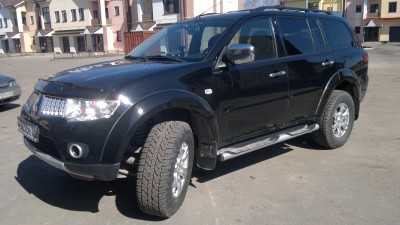

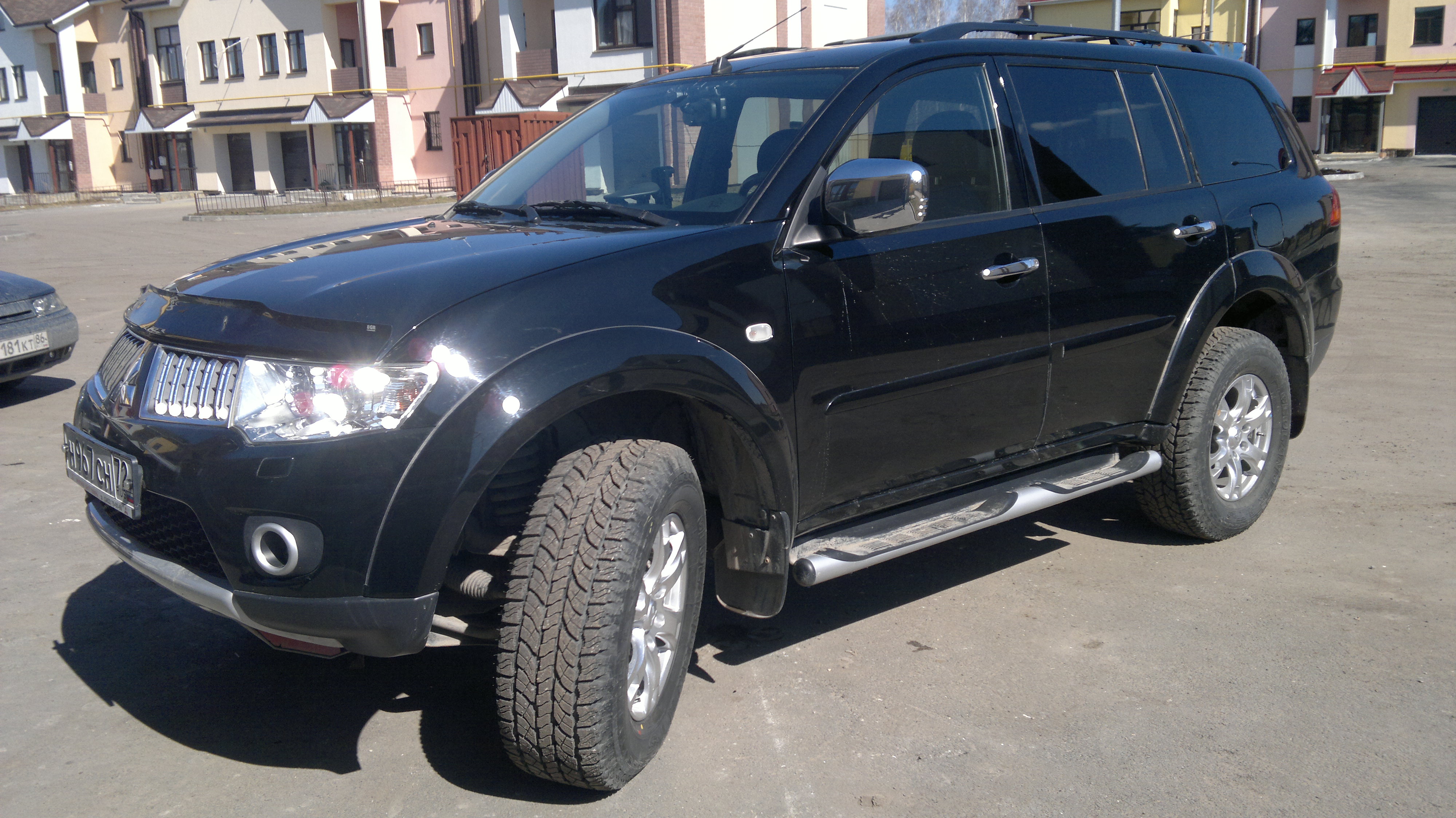

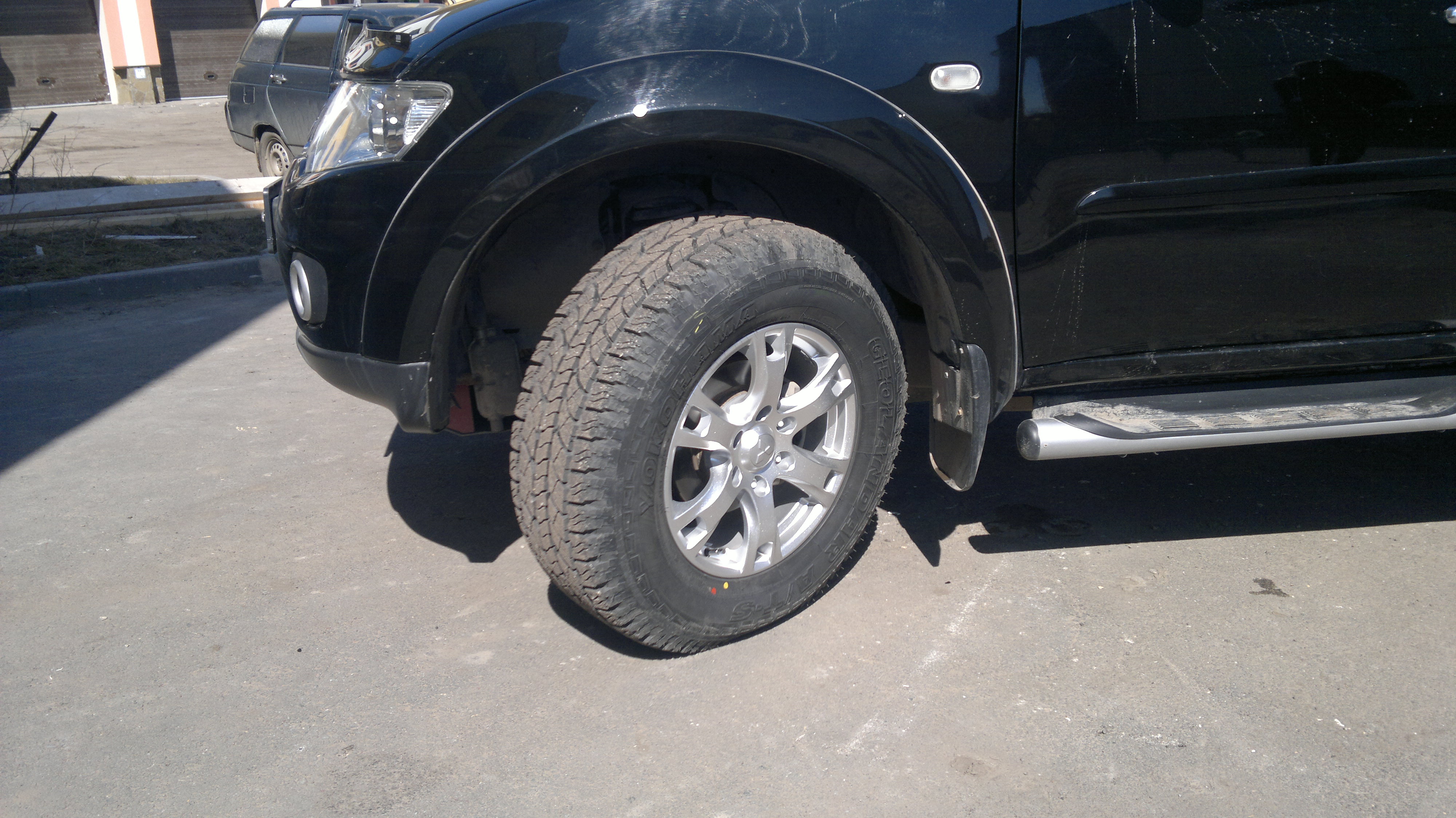

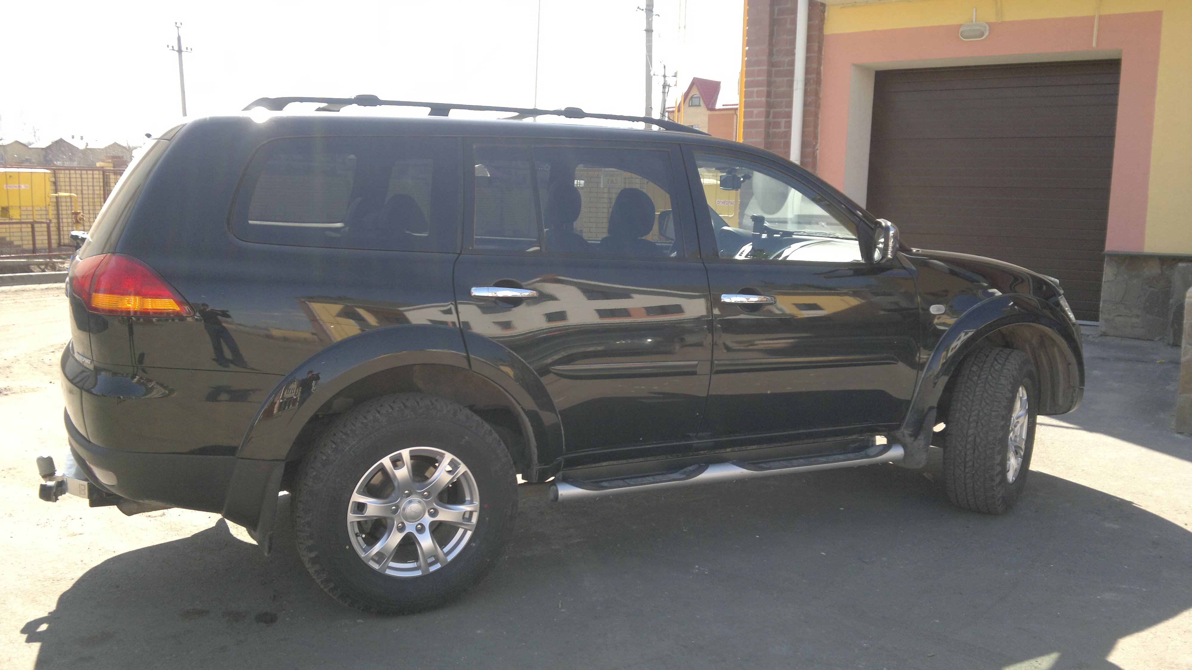

Вот помыл машину и переобул на летнюю резину. Диски Реплика Mi51, резина YOKOHAMA GEOLANDAR A/T-S размер 275/65R17. Пока первые впечатления:тихо и мягко. Небольшой гул появляется на скоростях свыше 130 км/ч, но шум ни идет ни в какое сравнение с шумом шипованного Нордмана. Думаю если бы была шумка, то резину вообще не слышно бы стало.
На недели уеде в командировку на север, проверю по трассе, ну и в услрвиях еще наступающей там зимы.
А пока фото на машине.

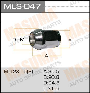

Купил диски Rapid R7-Рольф, гайки конусные купил такие MASUMA MLS-047.
Вопрос: Штатные (цилиндрические) гайки закручивались на 9 оборотов, а конусные на 7,5 оборотов - насколько это критично?

У меня все штатное: и вылет, и гайки, и ЦО. А так то да, этот дизайн для П4 идет.Art66 писал(а):У Mi51 R17 вылет вроде 46 мм.SKS писал(а):Это новая модель Реплики Mi 51. Я вообще то ехал за КиК Рольф, но на них пол страны ездит. И когда в магазине вынесли эти выбор был однозначным. А пока живьем не увидел по фото в Инете впечатления не производили. Параметры все оригинальные: 7,5 х 17 ET 38 ЦО 67,1. В Комплекте заглушка с эмблемой Мицубиси, и гайки. Гнездо под оригинальные гайки с шайбой,не под конус. И еще в каждой коробке лежал гарантийный талон, которые мне заполнили в магазине. Первый раз с таким столкнулся. Кстати на коробке указан вес: 11 кг. У меня вес колеса в сборе вышел 29,5 кг.
