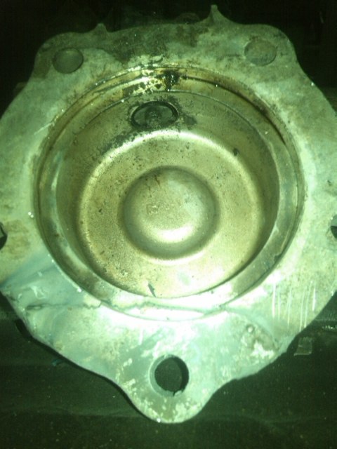

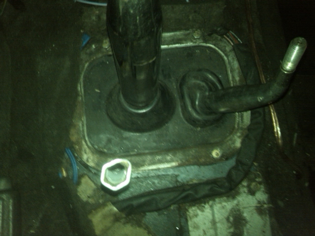

вот первичные фото! более подробные сделаю во вторник!!!!

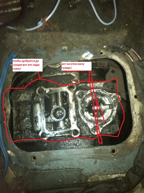

под салонной пласмассой
если на получится снять крышку снизу,придётся снимать вот эту ,и немного попотеть

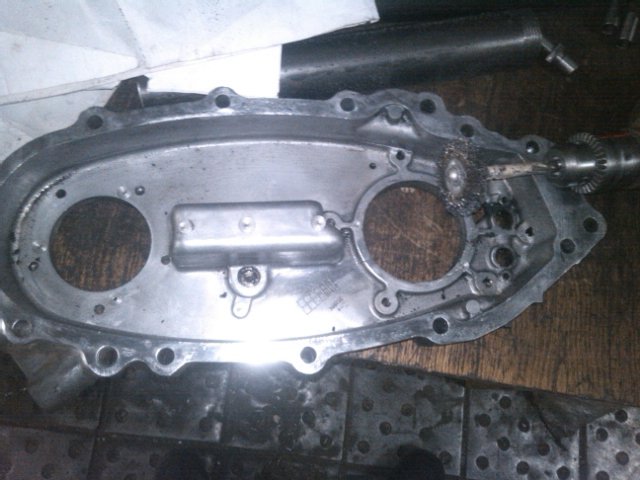

края надо почистьти и обезжирить,для нанесения герметика

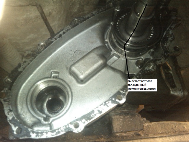

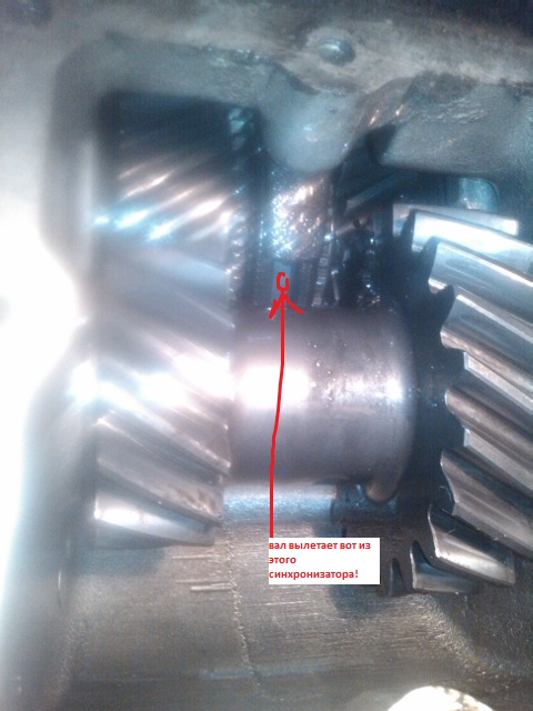

при снятии шестерни ,не стоит усердствовать,а то  вылетит вал(как у меня),лечится быстро,но неудобно!!!!

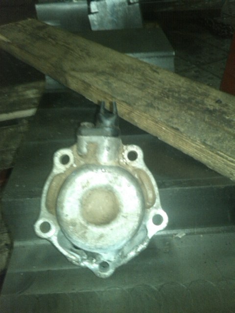

вылет вала лечится вот сдесь!!!!так же эту крышку придётся открывать для рассухаривания вала!!!ПРИ ОТКРЫТИИ КРЫШКИ ПОТЕЧЁТ МАСЛО!!!!!!

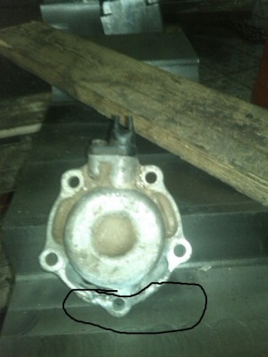

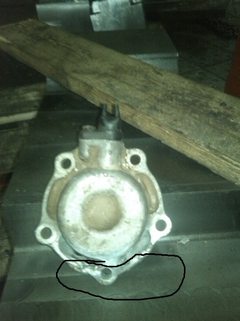

при сборке не тяните  с дуру болты и не допускайте перекоса,а то выйдет вот так(благо есть Аргон)

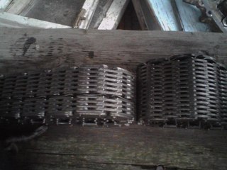

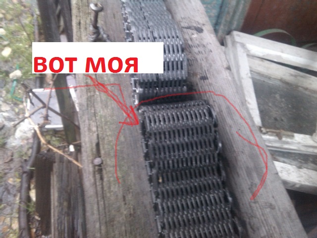

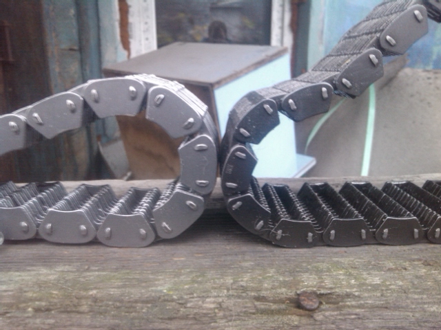

и самое главное,будьте внимательны в выборе цепи,иногда они не совпадают с вин кодом(сегодня была уже третья попытка) либо заказывайте вместе с шестерёнками!!!!
вот такая засада
вот такая засада

Вопрос такой, для чего вот на этой крышке два провода торчат!

А че её фотографировать, она и стоит, крепится к коробке на 5 болтов и шестеренки сорокседьмые ,цепи с 41 звеном фирмы KORSA,фирмы LVC не подходят!
