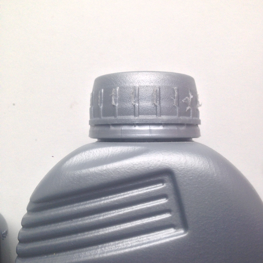

Quicksilver писал(а): 2. Можете показать где именно производитель Mitsubishi рекомендует допуск SLLCP и кстати еще и разделение по блокам до и после 2010 и еще касательно МПВ? Очень интересно.
Я с данным вопросом обращался с питерский Галант-авто. Собственно, на самой банке это указано. Вот ссылка на страничку, где это вопрос подробно разбирался. Там есть фото. http://pajero4x4.ru/bbs/phpBB2/viewtopi ... 7#p2374867

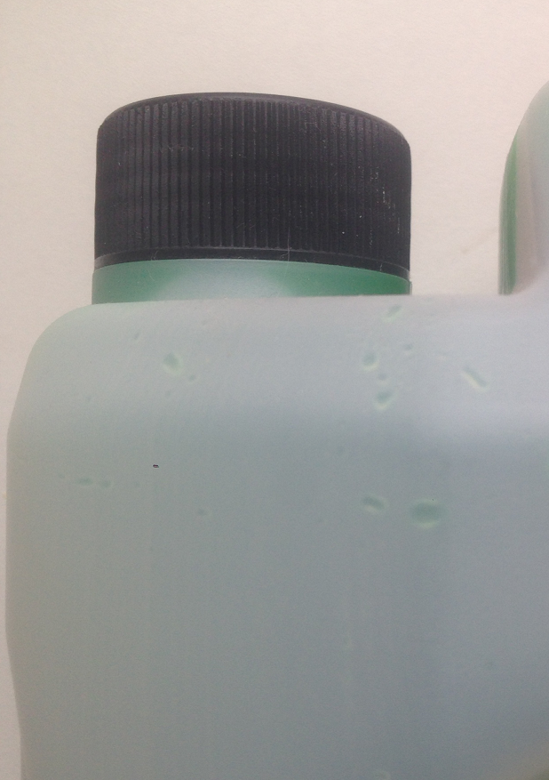

Warlock1979 писал(а):Кстати, у камрада AlexanSNZ на фотографиях прекрасно видно, что "родной" антифриз сливается синего цвета (если быть точнее, то скорее даже бирюзового). У меня точно такой же. Именно такого цвета MZ320712 (Long Life Coolant Premium), которая с синей крышкой. Жидкость MZ320292 (Long Life Coolant), которая с зеленой крышкой, имеет ярко выраженный зеленый оттенок. Лично вчера в этом убедился, поскольку в магазине для меня любезно открыли обе канистры. Ну а то, что официальный дилер не меняет инструкцию по эксплуатации с 2006 года и рекомендует всем заливать ОЖ Long Life Coolant, так это неудивительно.
Если капнуть на белую бумагу, то антифриз тёмно-зелёного (тёмно-бирюзовый) цвета. У Коммы цвет после разбавления дистиллированной водой такой же цвет.

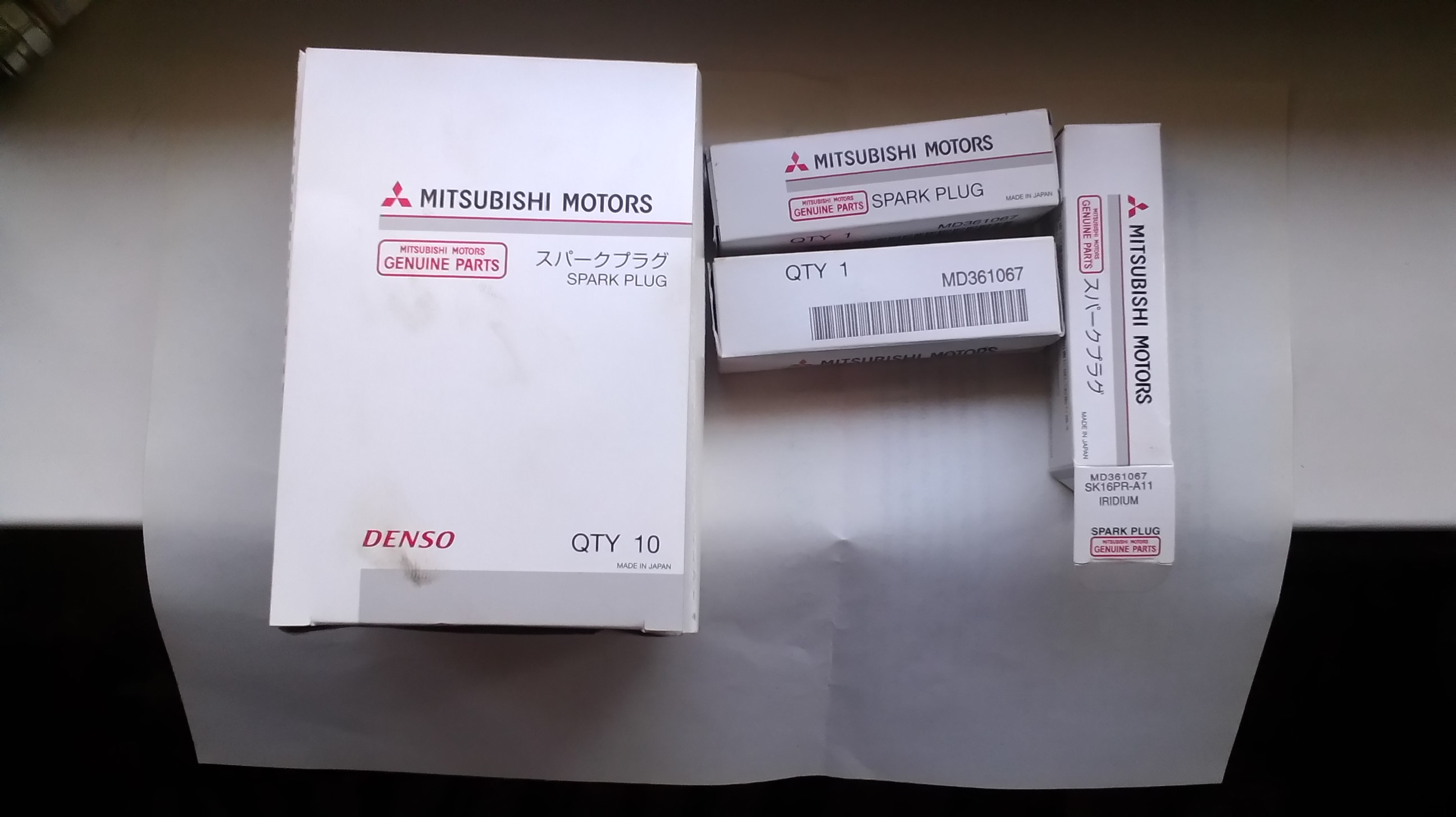

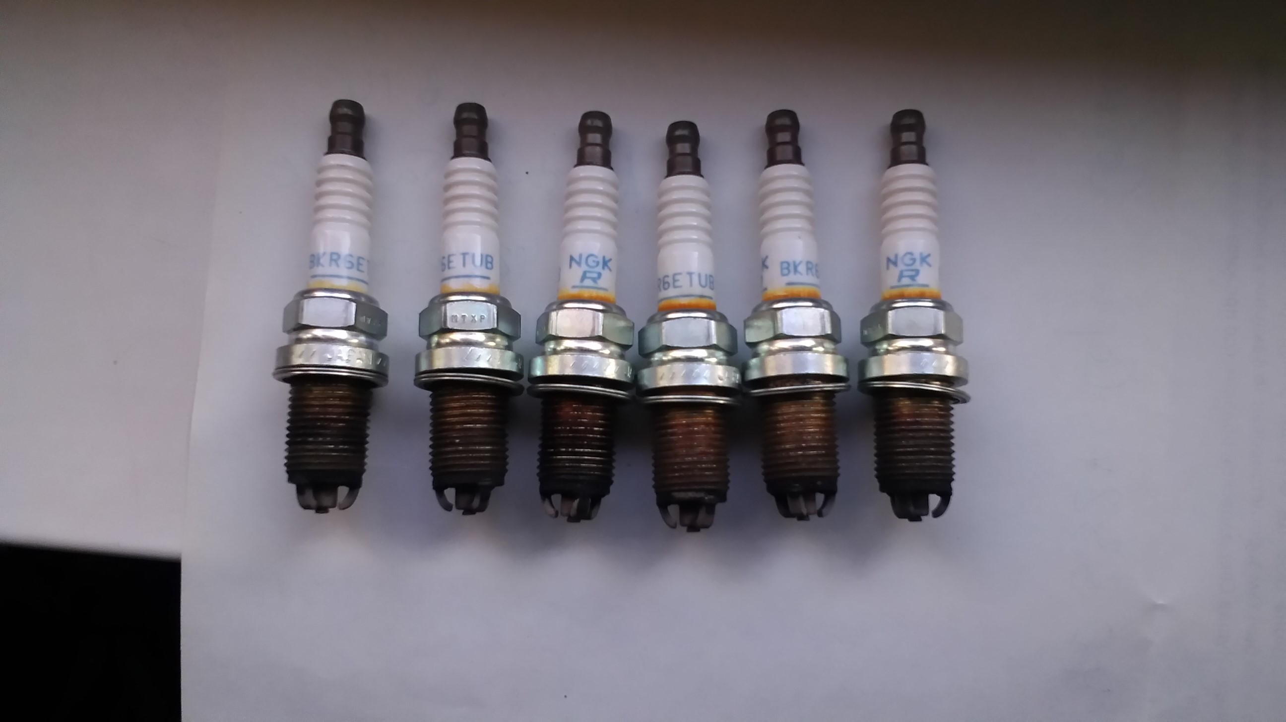

Поменял свечи, помыл впускной, хотя грязи было терпимо. Выкладываю фото свечей какие стоялии и упаковку какие поставили, сорри не было под рукой сотки, а так и новые бы сфотографировал. Новые в отличии от старых одноконтактрые по корпусу.
Паджеро 4 черный, 3.8 бензин выуск ноябрь 2007 год модель 2008 года
