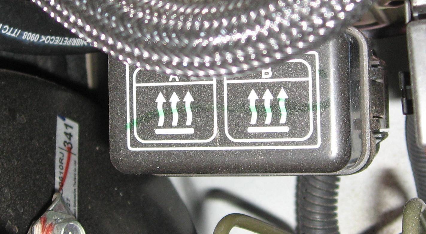

Сфотографировал релюхи керамического обогревателя. ОНИ?
Только они "зачеркнуты" почему то зеленым фламастером.

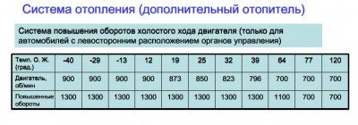

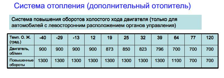

Семнадцатый можно проверить проще - обороты ХХ должны увеличиться при его включении. О том как сделать чтобы он включился уже писАли тут. У меня до 1200 где то вырастают.

gary_tmp писал(а): Только они "зачеркнуты" почему то зеленым фламастером.
Это тайская народная забава(ОТК) такая - на деталях фломастеами рисова ::-D:
У меня под капотом все раскрашено во все цвета радуги :)

feigelman писал(а):Семнадцатый можно проверить проще - обороты ХХ должны увеличиться при его включении. О том как сделать чтобы он включился уже писАли тут. У меня до 1200 где то вырастают.
Возможно (думаю, даже скорее всего), они и без PTC будут повышаться - движку-то холодно тоже :)

На холостой прогревочной работе 1200, на рабочем холостом 700. Как доберусь до авто, поищу релюшку.
А как именно определить то что он работает???

Re: новый НМПС 2010
Сообщение Семнадцатый »
Оно?

Семнадцатый писал(а):Изображение
Оно?

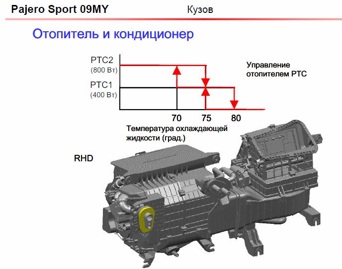

Семнадцатый,
Не оно!
Это два силовых реле накала свечей.
Мощность керамических нагревателей - а их у нас 2 шт., по 400Вт.
Ток через каждое реле включения РТС по ~33А.
Логика работы ниже.
