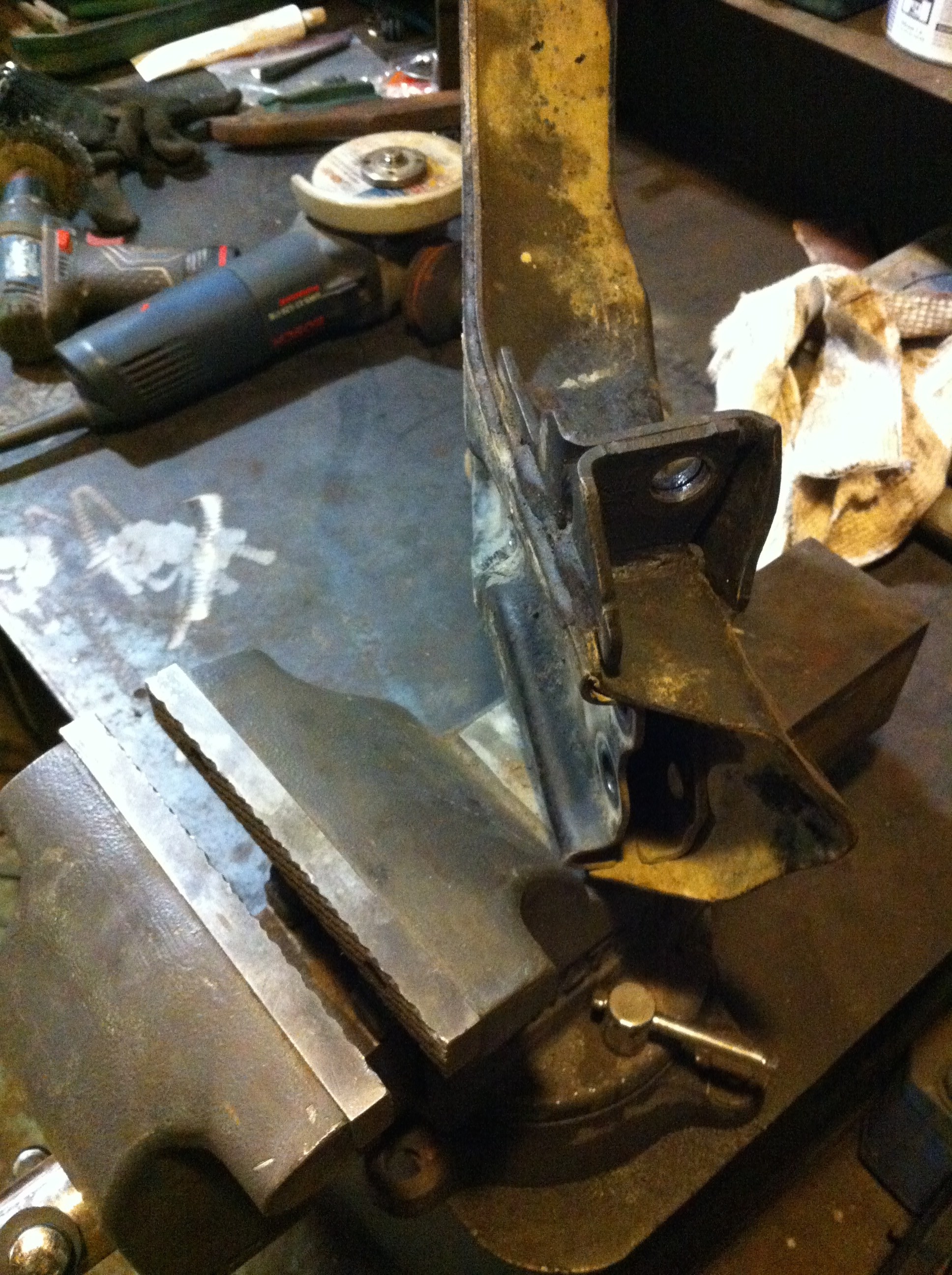

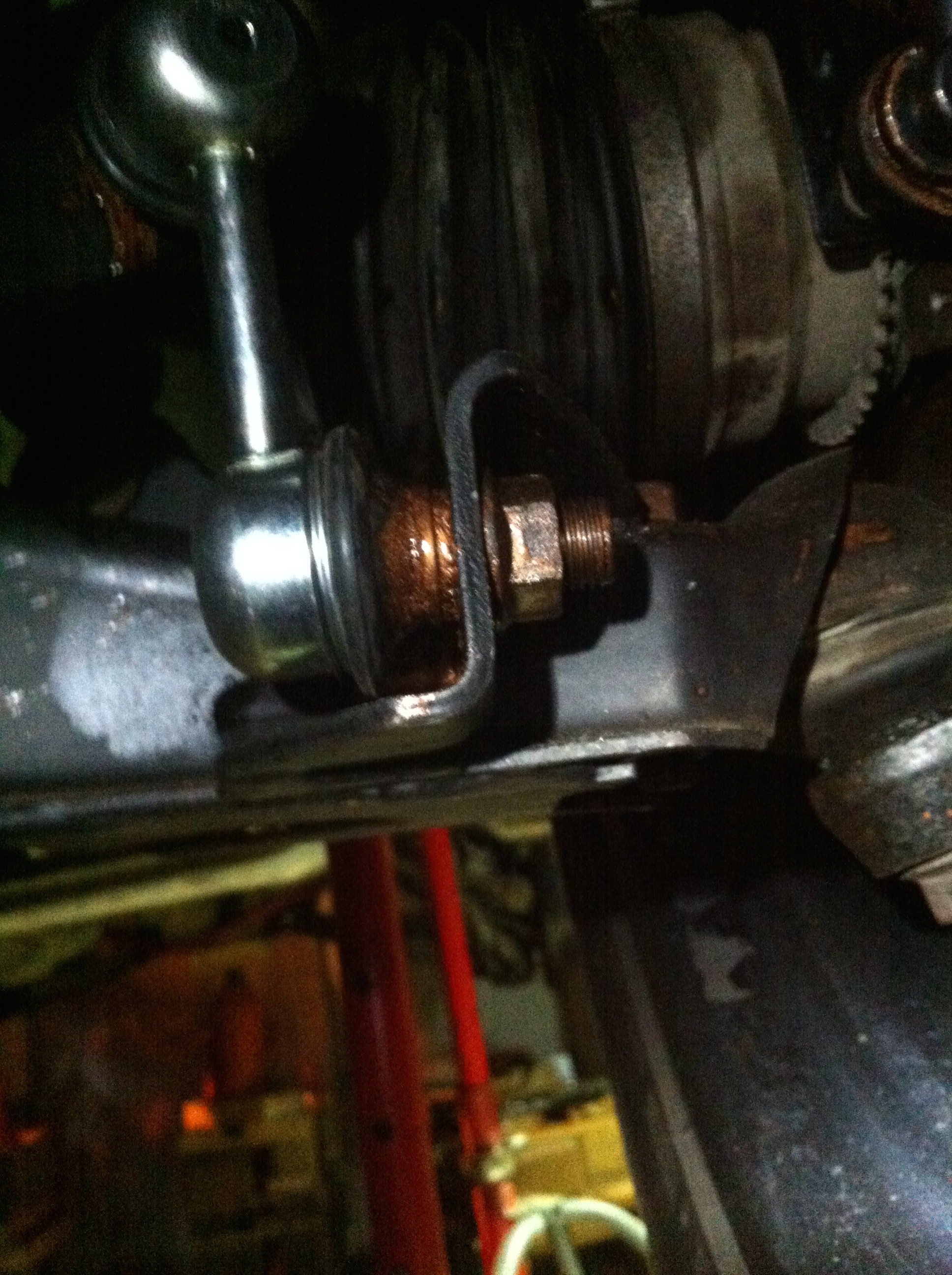

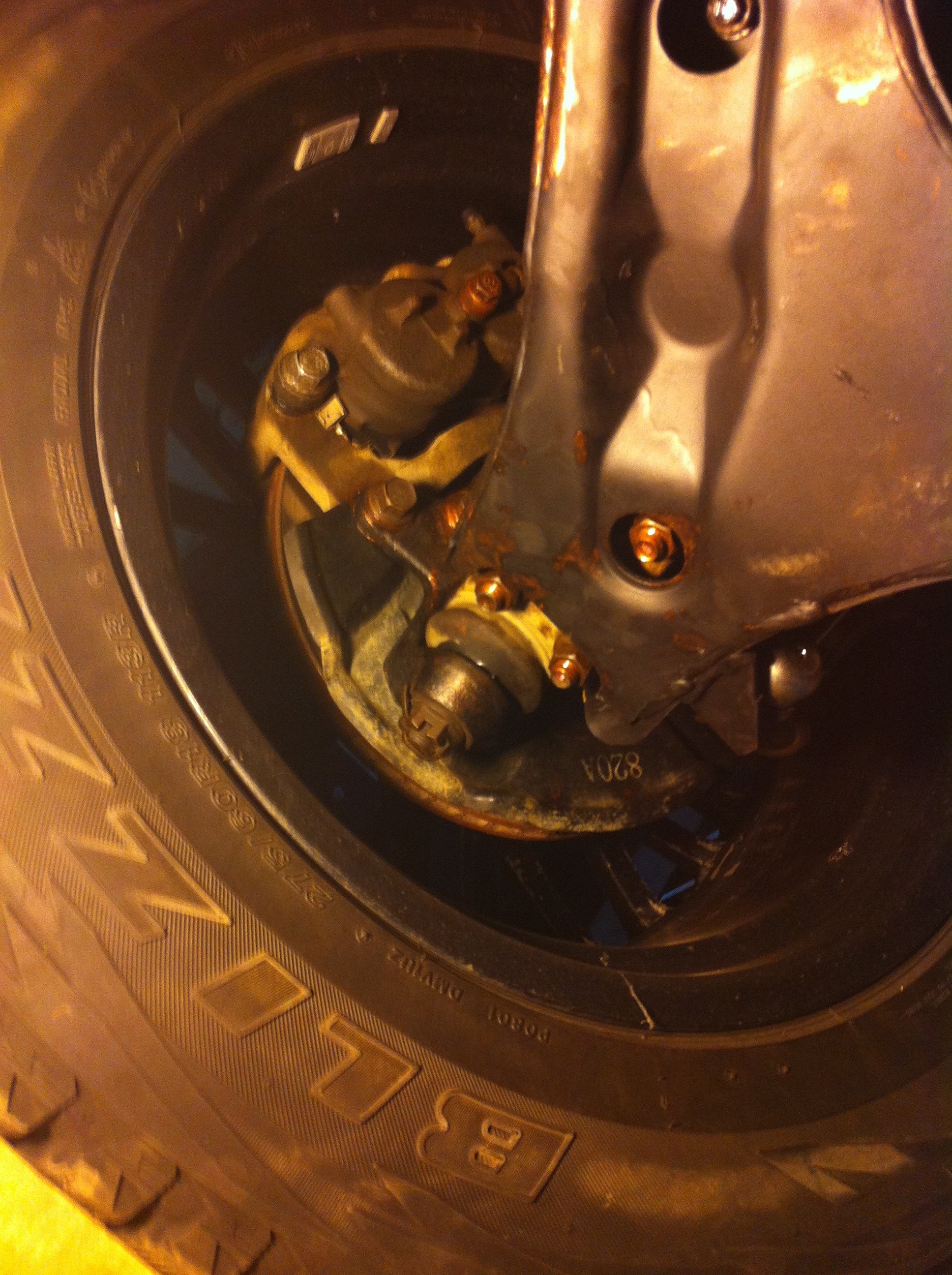

Заметил такую особенность: на контрактном рычаге от пыжа/коротыша, даже в моем цвете :), но с правильным рулем, 3,8 бензин, 2010года, отсутствует дополнительный уголок в месте крепления линка. Само отверстие под линк меньше в диаметре на 4мм (соответственно хвостовик с резьбой линка тоньше). Отсутствует дополнительный лист металла снизу крепления шаровой опоры. То есть шаровая крепится непосредственно к рычагу снизу. В моем родном рычаге она Вставляется в ложемент для шаровой, состоящий из двух листов металла. Что это? Борьба за экономию? Последствия энергетического кризиса после Фукусимы? Найоб паджероводов в плане надежности авто? У кого какие рычаги, а? Какие мысли? В части своего авто: предполагаю заменить сайленты во всех рычагах передних, по причине их замены на контрактные, и как можно скорейшего внедрения обратно. В части общего впечатления от ходовой пыжа со 115000ым пробегом по России не медленно, 50/50 по рыбалкам: очень крепко, резинки все целые, сайленты все целые. Родные аморты сзади померли на 110000, передние живые, но вышли из строя сайлентблоки нижние крепления амортов. Произошла замена, на поездить пока на каябу экселджи. Такое дерьмо, даже после убитых стоковых, шо полный пипец. Обсмотрел подушки двига, коробки, раздаток и т.п, все с виду целое, без намека на износ.
Это контрактный нижний рычаг, на котором отсутствует уголок усиления.
Также отсутствует усиление в районе крепления нижней шаровой.
Родной рычаг
Родной рычаг
