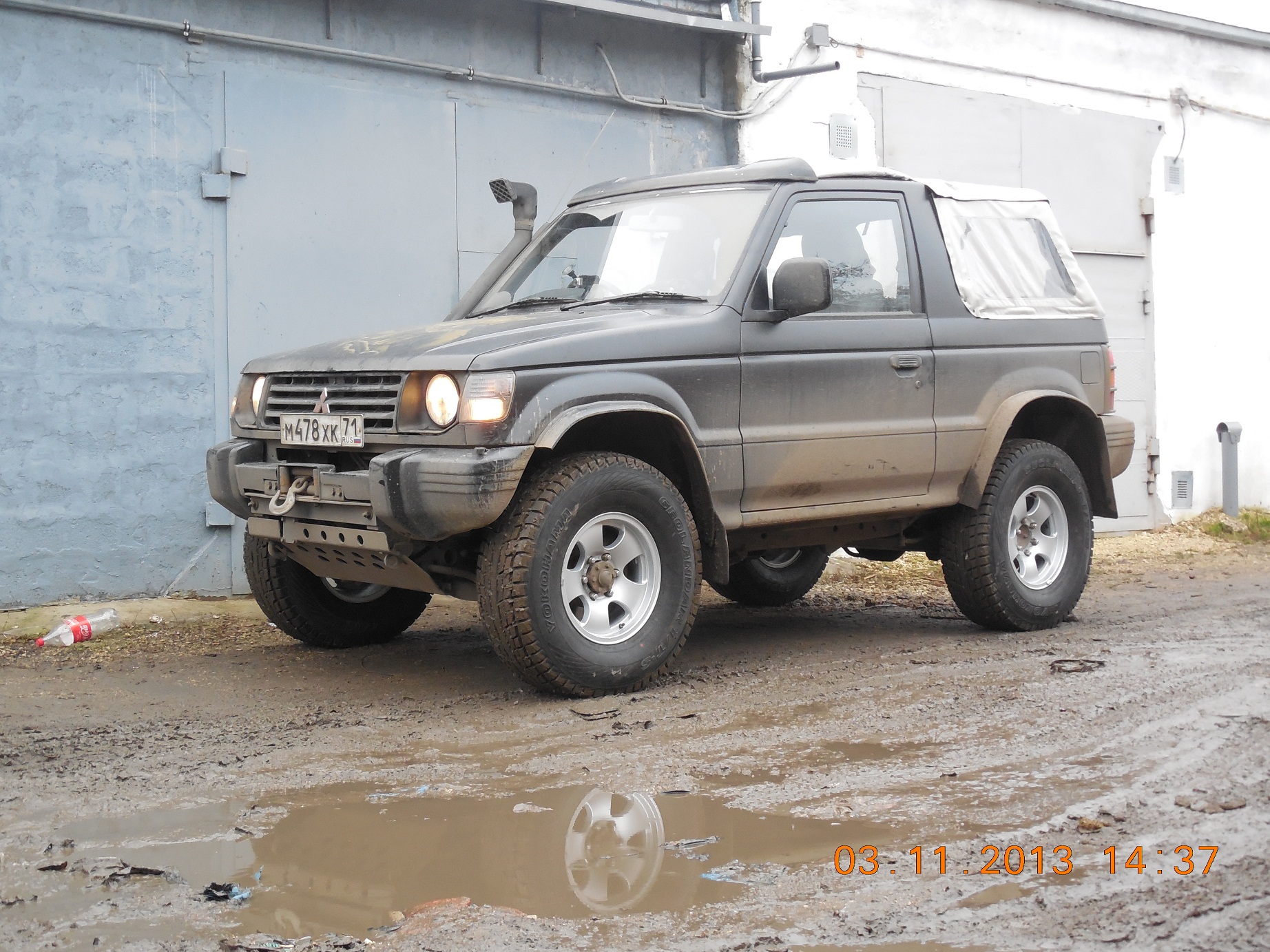

На зиму поставил Nokian Hakkapeliitta LT2 285/75 R16, диски K&K Полюс ширина 7,5 вылет +5. Ничего нигде не цепляет, немного проверил по грязи :) Машина стоковая, без лифта.

А замерий ее реальные размеры. У меня Ека G073 в размере 285/75 реально размера 255/85 (27 х 83 см)
