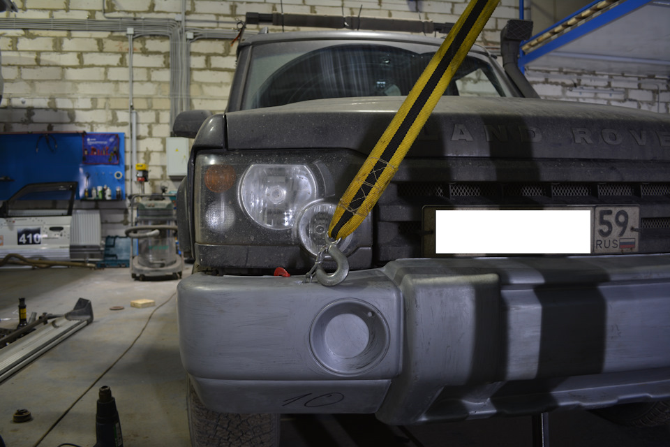

МШУ писал(а): КАК МОЖНО ДЕФОРМИРОВАТЬ ПРИ НАГРЕВЕ КОМПОЗИТ?????
Вообще по этим чувакам одни печальки- мало того,что не понимают материал того,что они пытаются барыжить,так и конструкив сам по себе УГ.
Справедливости ради, композит можно "подформовать" при нагреве. Только он должен быть с термопластовым связующим, а не термореактивным ;).
В теории, (стекло)текстолиты можно немного формовать с нагревом до 150, но это очень немного, и нужна оснастка + довольно долгая выдержка (учебники примерно 80х годов, но у нас уже преподавалось, что нихрена хорошего из этого не выйдет и нужно формовать до/во время пропитки и отверждения).

Thug писал(а): Справедливости ради, композит можно "подформовать" при нагреве. Только он должен быть с термопластовым связующим, а не термореактивным ;).
Вот ЭТО тоже можно поправить феном? :)
Это не ремни врхнюю часть скривожопили,а усадочная смола и,вероятно,раньше времени вытащили из болвана( матрицы). :)

Не, такое уже в морг, по моему мнению.

Thug писал(а):Не, такое уже в морг, по моему мнению.
Дык Николай М отправил из Перми обратно производителю "на доработки" конкретно этот бампер....
С нетерпением жду фотки "изделия" :)
ЗЫ Колян,только сейчас рассмотрел на фотке строительный фен ::-D: ::-D:
Вот ты повелся ::-D: :*VICTORY*:

Коль,по секрету,я тоже пытался эту херь греть феном...ну ёпть,=инструкция жеж производителя ::-D: ::-D:
Чудо не произошло,увы....фен взял,чисто для проформы,для галочки ::-D: :*VICTORY*:
PS вот если бы из ПНД выдавить бамперок...этак из s=10 мм ::-[:
