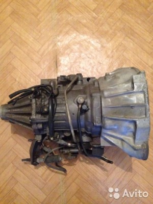

Ишю по объявлениям себе коробку . мне нужна v4a12
вот нашел , по продавец не знает ее параметры
говорит что на ней только есть номер 6c038 T2
кто в курсе что за коробка такая?

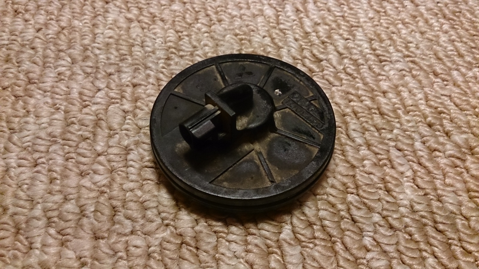

Всем доброго времени суток! Я тут у вас новичок...

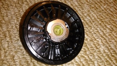

Прошу помощи. Машина Pajro Mini, Turbo, 4wd, 2009 год, H58A, 4A30, V4A12. Пробег 60000 тыс., возможно что немного скручено. Проблема общая - пинки с первой на вторую, и периодически не "везет". Снял коробку и начал полный её осмотр.... И вот тут на первом же снятом выключателе самое интересное. Снял выключатель "КИК ДАУН", но хоть убей никак не могу понять принцип его работы. Он вообще никак не звонится, контакт всего один..... как на массу-то сигнал переходит. В книге написано 215-275 ом, может там врут? Поясните, плиз кто может. Всю тему перечитал - ничего не нашел. Может у меня каких там деталюшек не хватает? Фотки прилагаю.

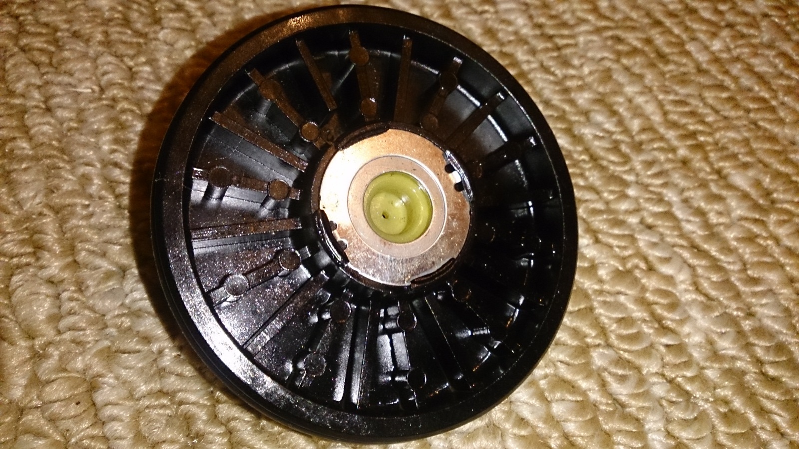

Сам конечно такое не разбирал, но судя по приведенным тобой данным предположу, что сопротивление надо мерить между выводом и этой металлической шайбой что на фото. Ведь в книге написано "снимите выключатель", " проверьте между выводом 2 и массой (корпусом датчика)"Awacs писал(а):.... как на массу-то сигнал переходит. В книге написано 215-275 ом, может там врут? Поясните, плиз кто может. Всю тему перечитал - ничего не нашел. Может у меня каких там деталюшек не хватает? Фотки прилагаю.
корпусом датчика то-есть раз раз сама крышка из диэлектрика, то частью корпуса выходит является эта круглая пластина(шайба). На втором рисунке в книжке просто нарисовано схематично(а не натурально), как обычно везде рисуют массу. Ведь не может быть общая масса на снятом выключателе.

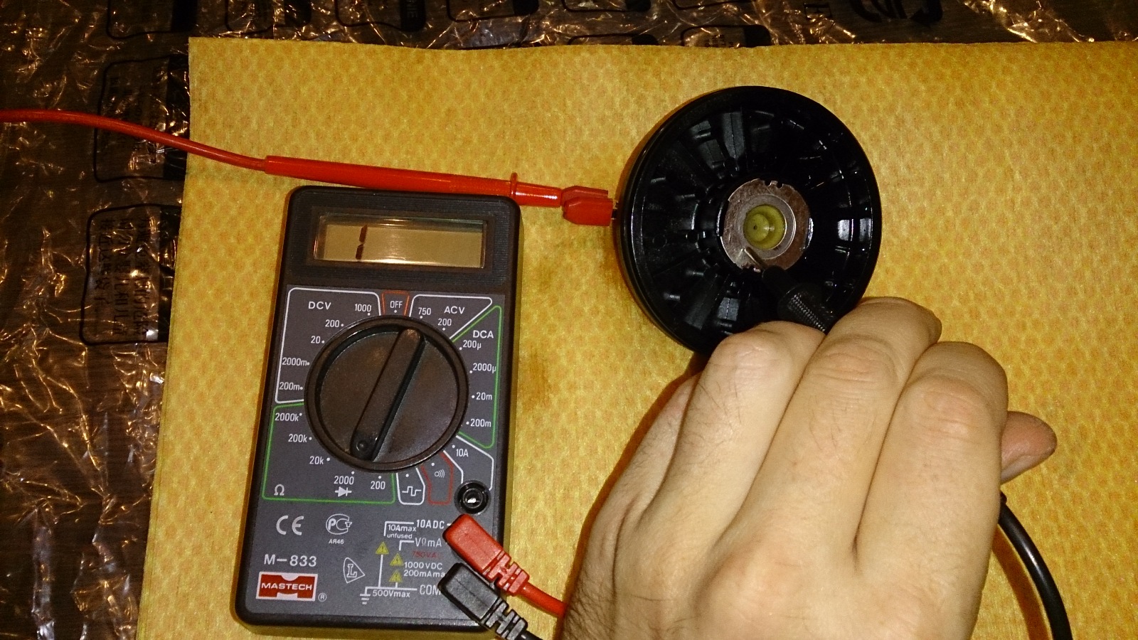

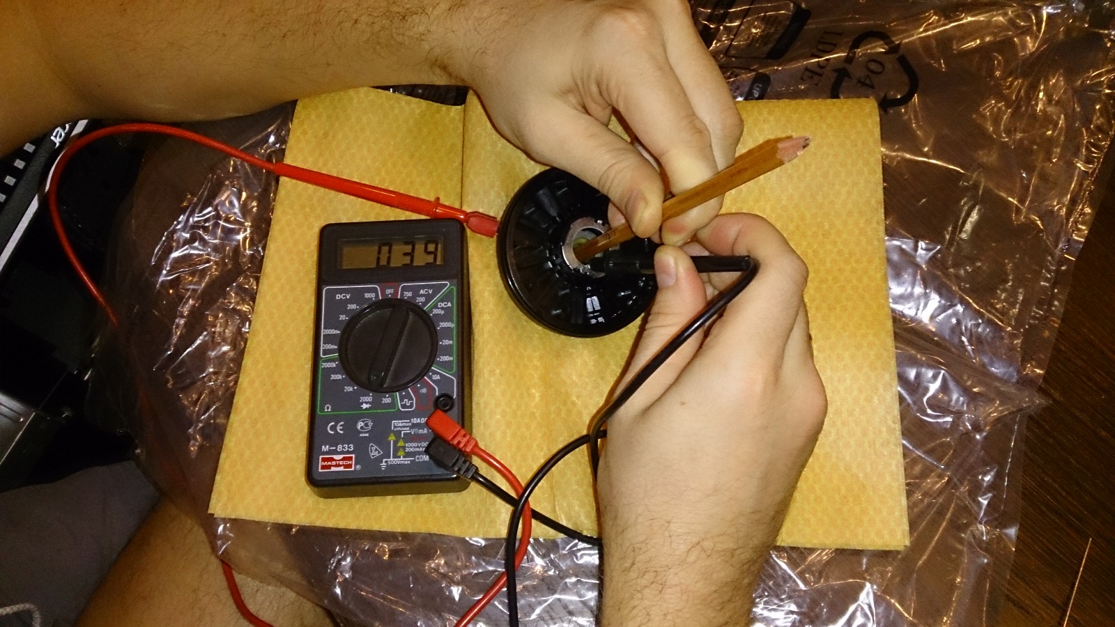

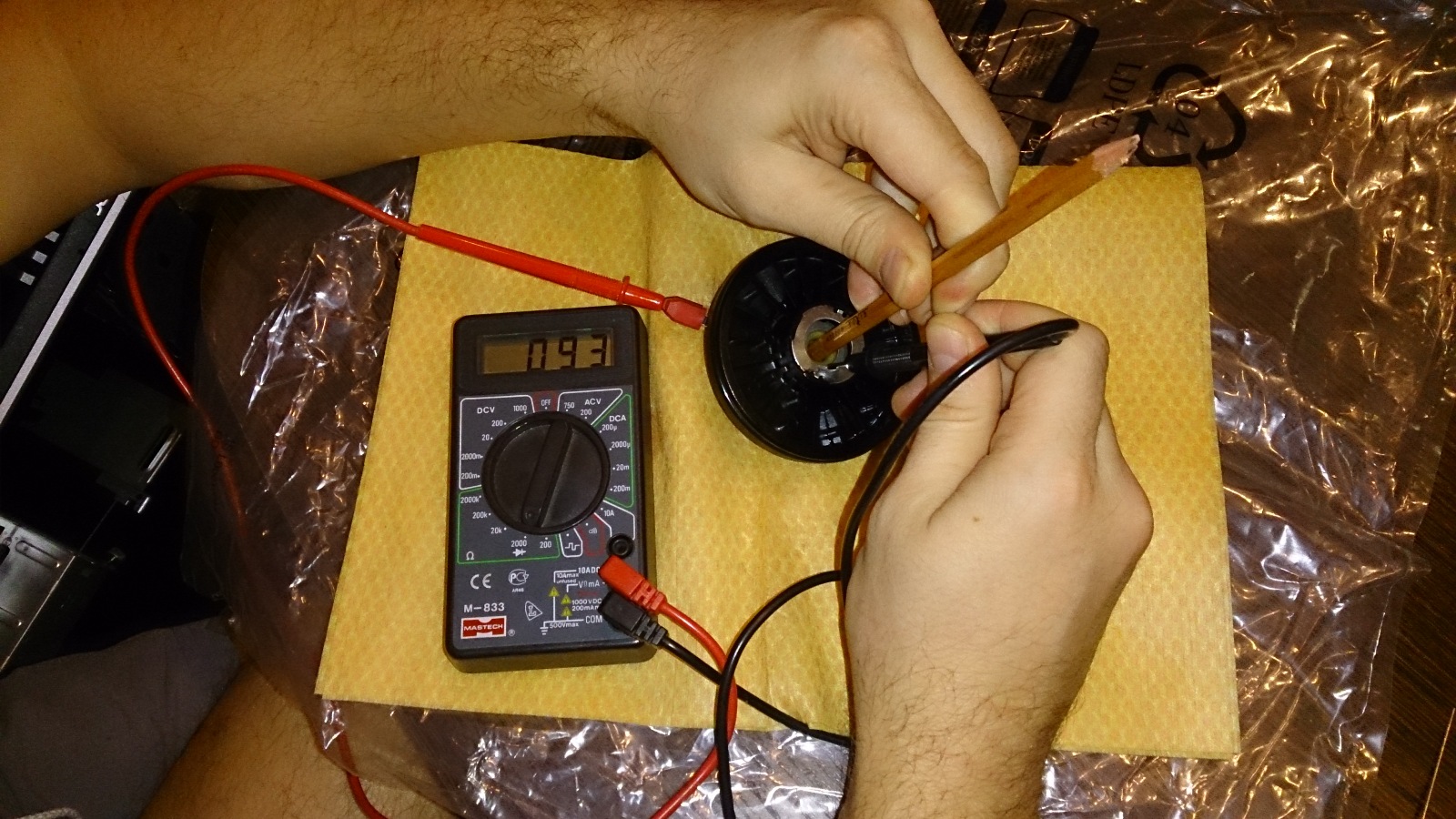

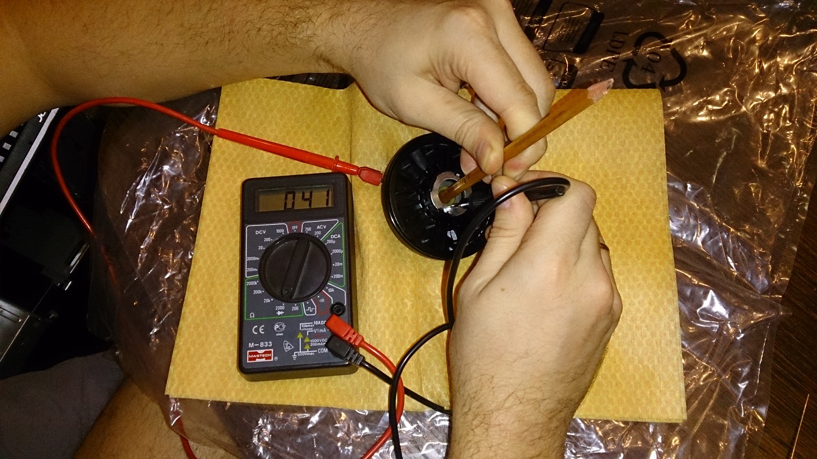

Вот что у меня в итоге получилось намерять с выключателем "Кик-даун". Сопротивления ноль, пока не нажать железку, но и после нажатия сопротивление никак не соответствует тому что указано в книге....На картинках подробнее. Может у кого-нибудь есть разобранная коробка, чтобы можно бы сравнить... Или забить на это несоответствие и все....

Получается следующая картина... Когда все собрано и выключатель стоит на месте на него всегда давит шток тормозной ленты этого самого "кик-дауна" и проводимость на массу должна быть (собранный ещё не мерил надо померить) но никак не получается заявленное в книге сопротивление 215-275 ом. А в момент срабатывания шток задвигается и сопротивление увеличивается или даже совсем становится так что нет проводимости. Если допустим этот выключатель неисправен как себя будет вести коробка?

Забей ты пока на него , кикдаун этот, проблема скорее всего не в нем.
