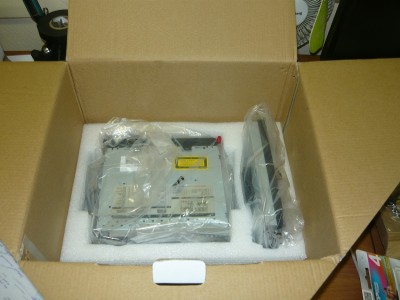

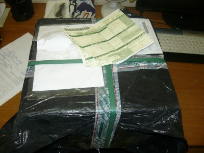

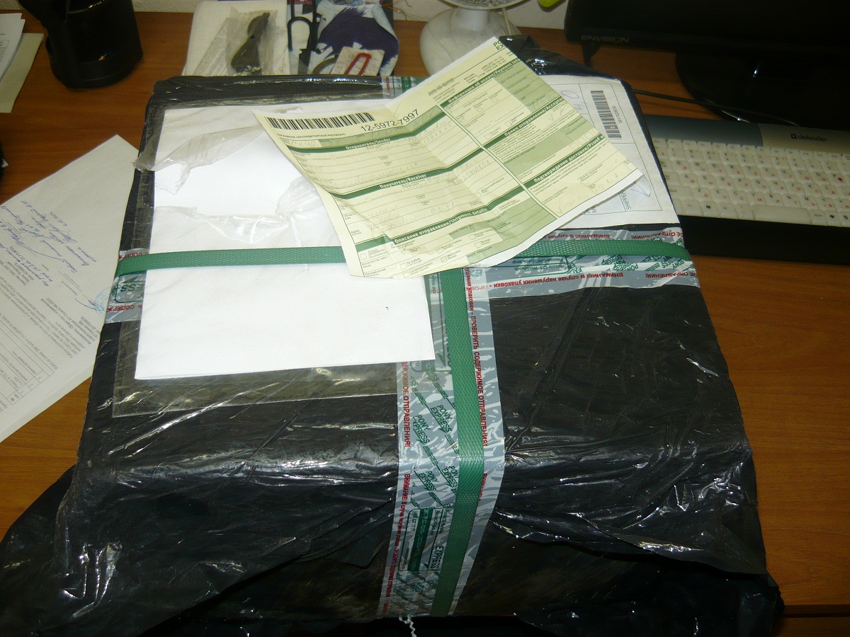

Ну как обещал приступаю к отчёту. Итак по порядку
получена посылка

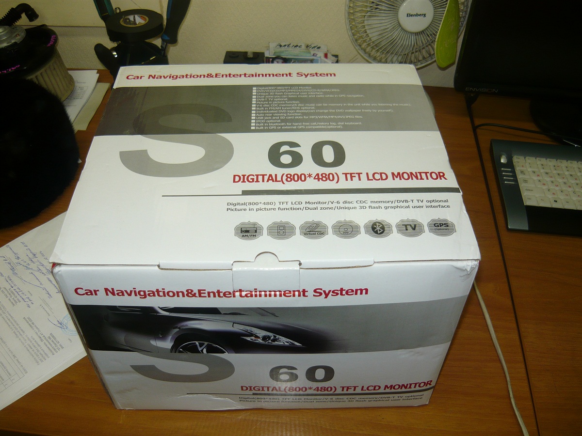

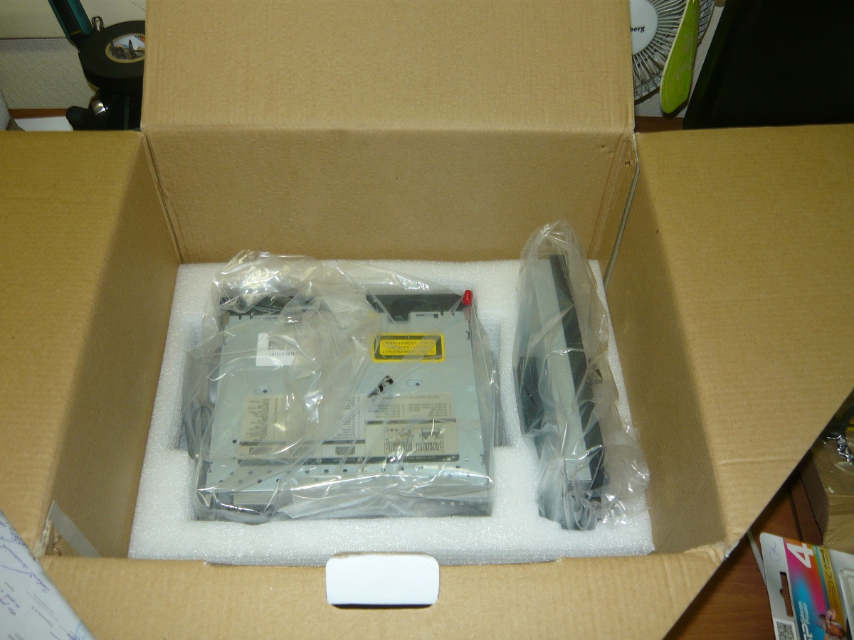

Упаковка приличная

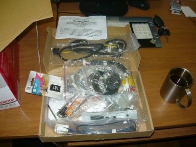

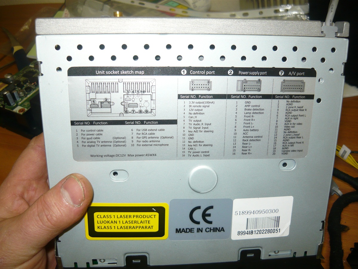

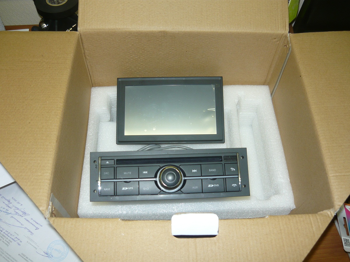

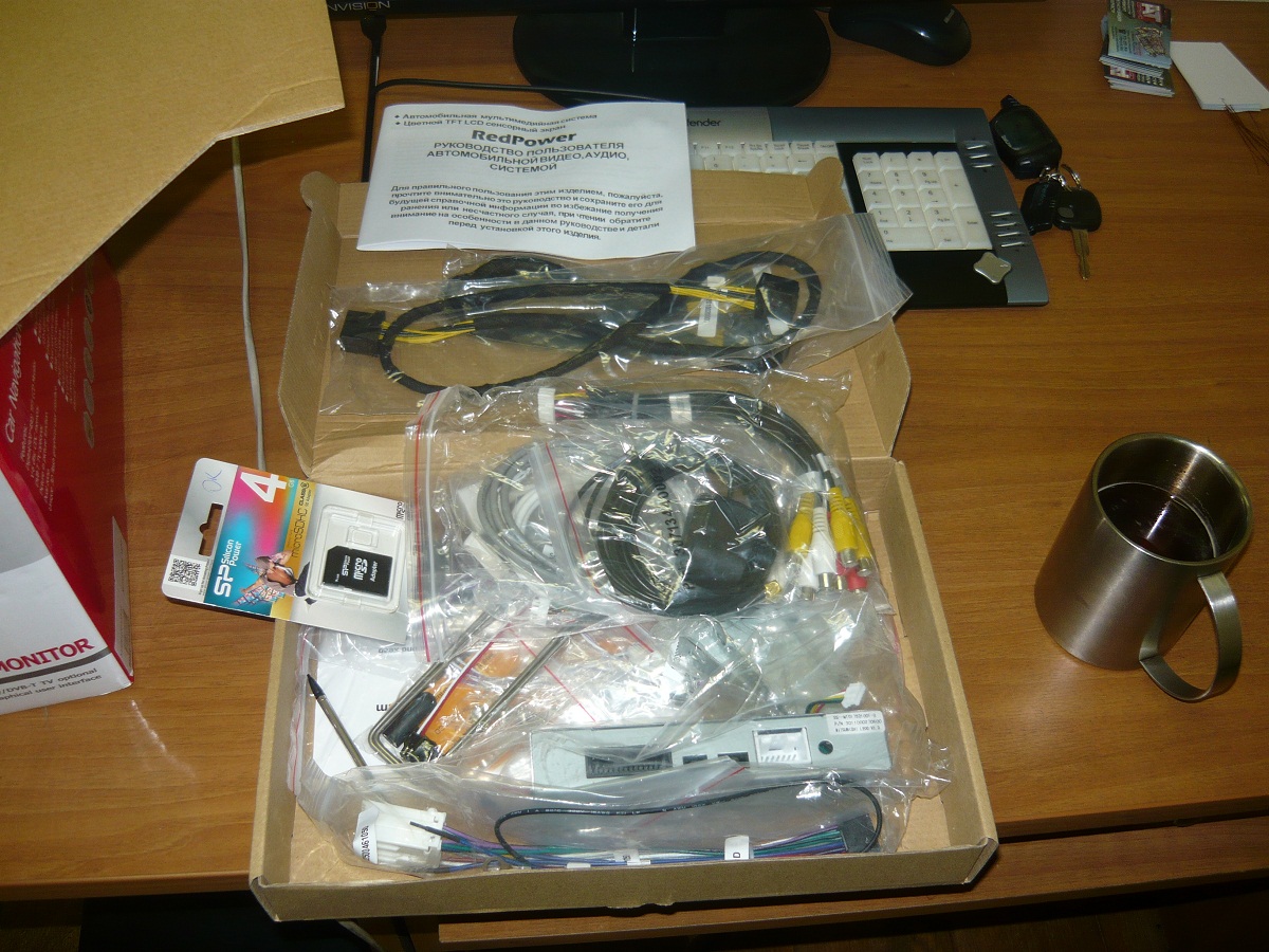

Содержимое

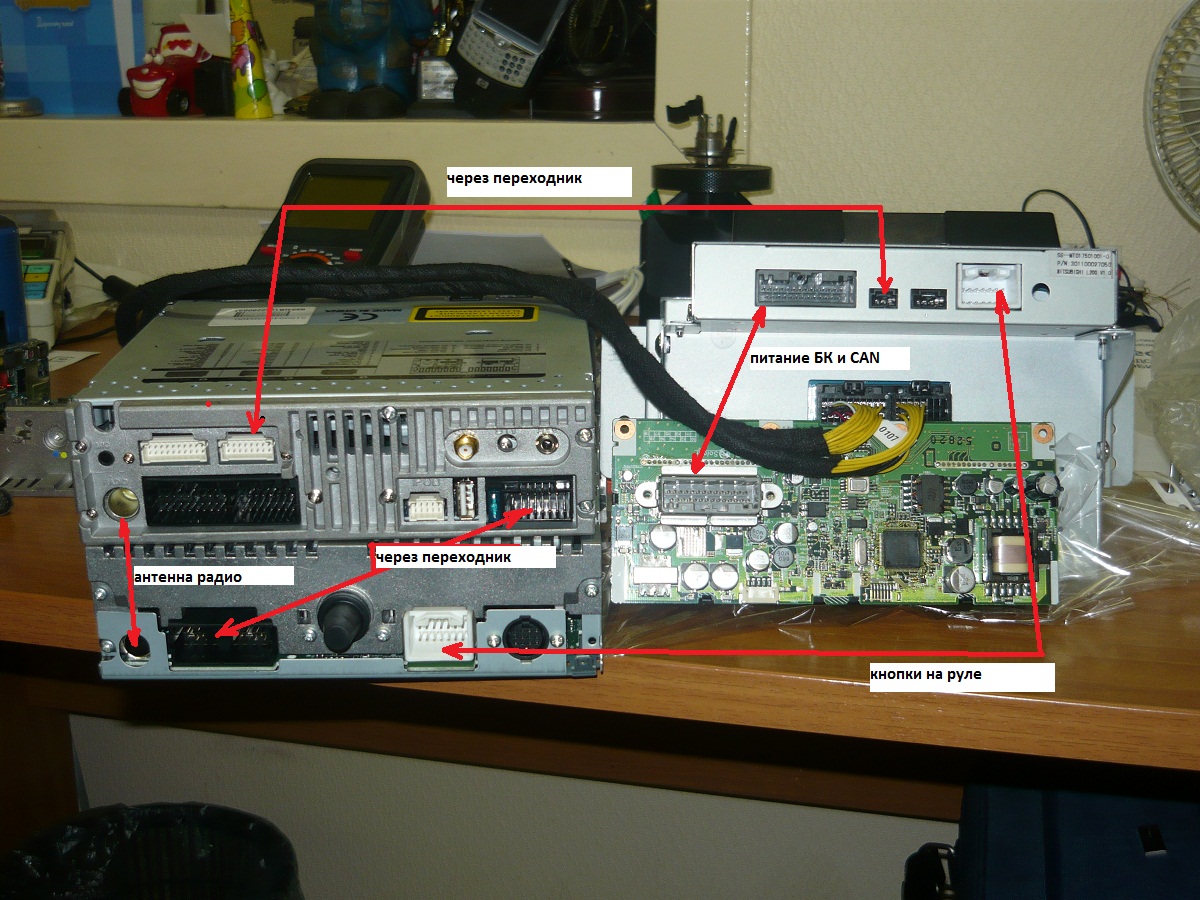

Теперь бы стоило описать процесс подключения, НО!! В прилагаемой книжке об этом ни слова. Видимо рассчитана на установочные центры. Но не зря я инженер электрик по образованию, и старый радиолюбитель (UA9UTB - если это о чём нибудь говорит). Решил - сам разберусь. Озадачила наклейка на аппарате -
Она очевидно вообще не от этого аппарата - видно что от 2х Динового. Сложил все аппараты - родной, Редповер, БК и монитор, родной БК (он без корпуса - переделываю кое что, но разъём виден). Вот соответствие разъёмов
Один разъём (белый на котором кнопки руля) находится на БК в отличии от родного аппарата. Дотянуть этот провод получилось только снаружи, для того чтоб попробовать - если ставить - надо или жгут пороть или удлинять. Опережу события - кнопки обучать не пришлось - всё работает.

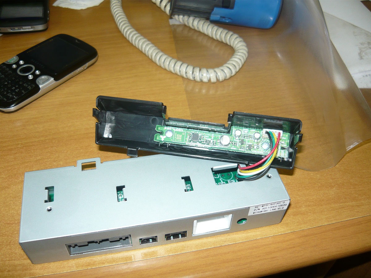

Установил компас от родного БК

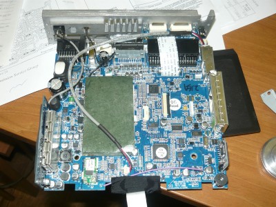

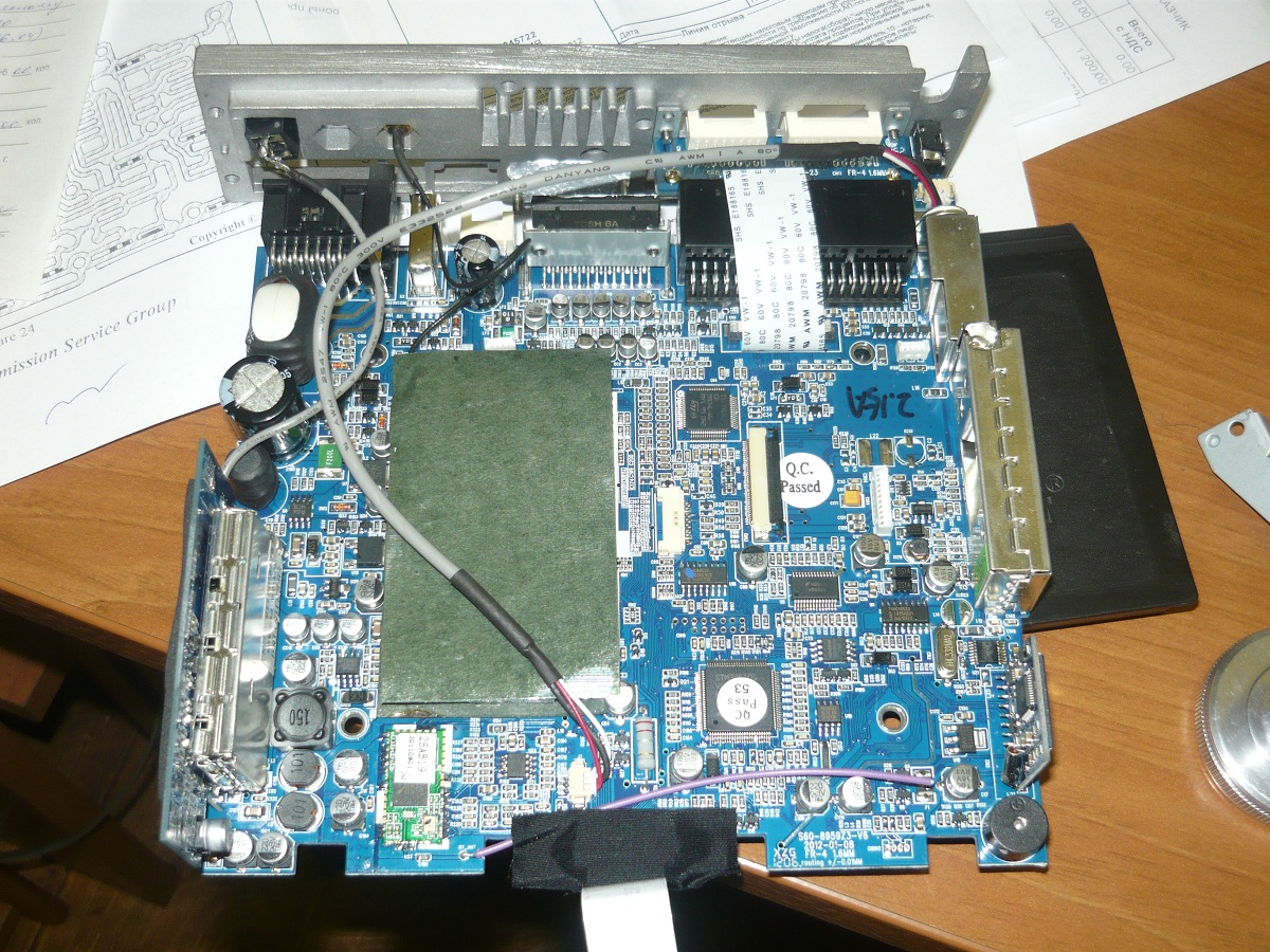

Подключил.....и ....в общем впечатления. Звук хуже родного. Причём перегрузка идёт явно не в усилителе мощности - хрип есть и на маленькой гормкости, если басов добавить и уровень поднять (там есть регулировка уровня по каждому источнику). Связался с продавцами и что удивительно не отфутболили, а стали общаться и даже дали схемы. Приёмник попробовал не на ходу - не устанавливал в панель аппарат, но и на месте звук никакой.
В общем вскрываю аппарат и первый вопрос который возникает НАХРЕНА!!!! Нахрена там ДВД привод? Кто нибудь им пользуется? На то место что он занимает можно такого наворотить.....
В общем - вот вид изнутри

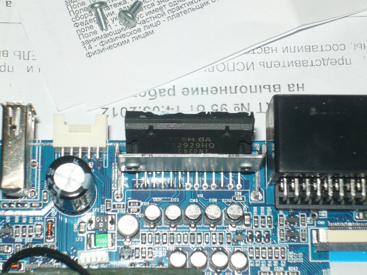

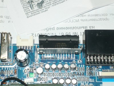

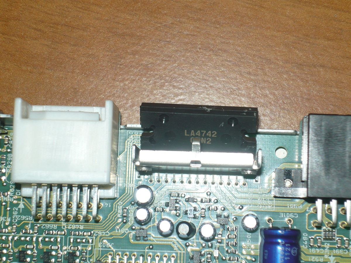

Смотрим услилитель мощности. Сравниваем с усилителем родного аппарата - его тоже разобрал.
Микросхемы то достойные . У Редповера даже помощнее. Хотя распиновка одинакова и схема поключения тоже. Что интересно у Редповера хоть термопаста есть, а у родного ничего. А вот проводники выхода на плате у редповера тонюсенькие - надо усиливать. У родного хорошие шинки.

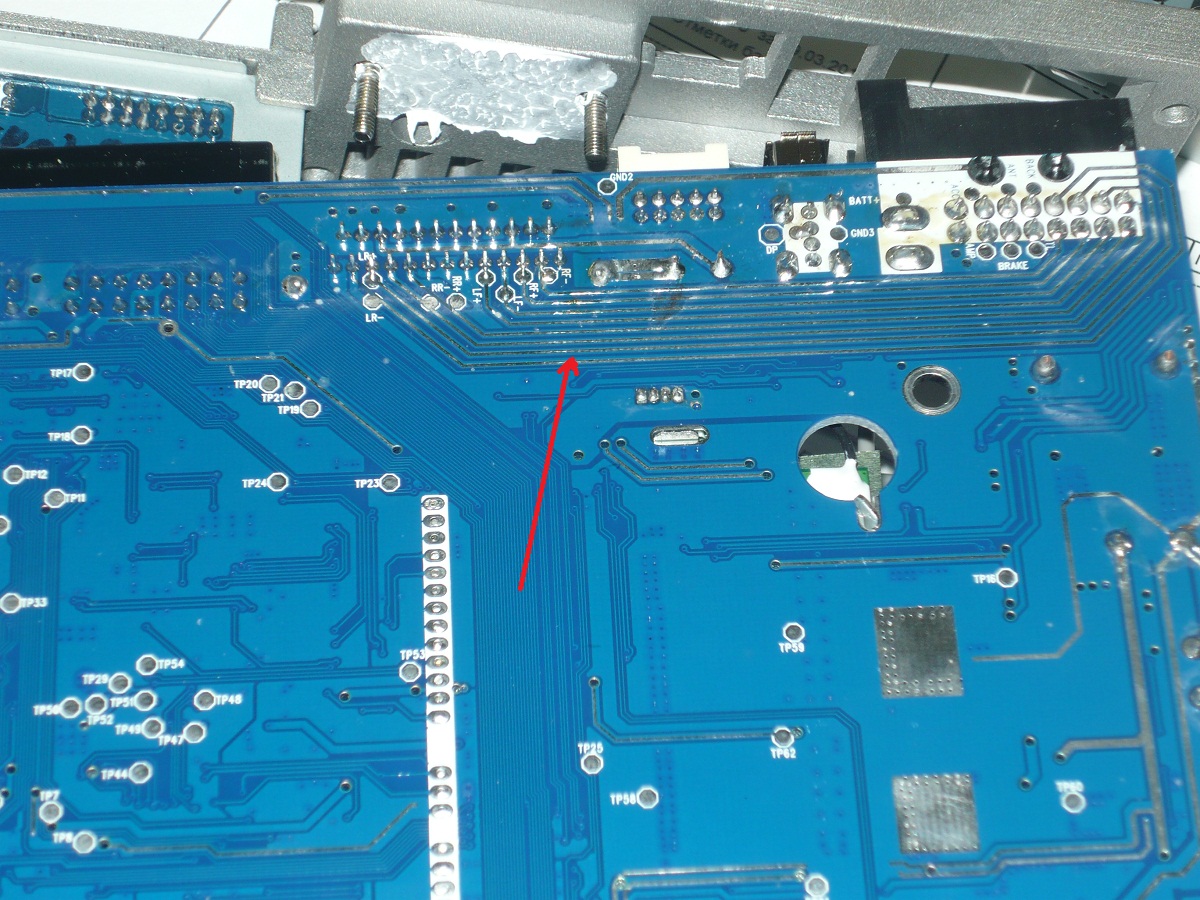

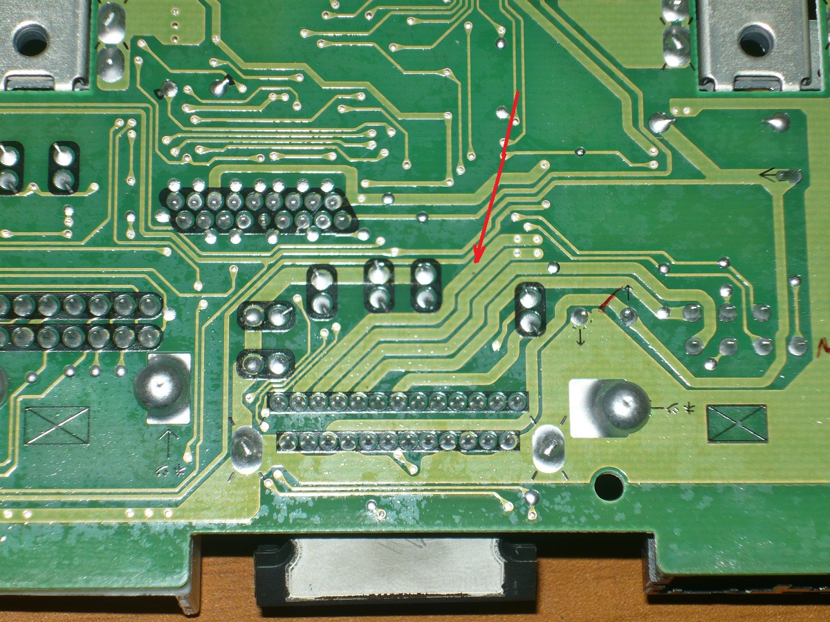

Итак проблема со звуком явно не в усилителе. Звуковой процессор там тоже ОЧЕНЬ хороший -TDA7415CB. Но это именно процессор. Частоты среза регуляторов тембра (эквалайзера) устанавливаются программно. Просмотрел даташит и понял - там просто стоят нули - в этом случае частоты регуливовки - 150гц на низах,500гц на средних и 10кГц на верхах. Ну это ни о чём если честно. Ведь минимальная по низам - 40Гц, максимум по верхам 17500Гц - вот это было бы хорошо. Но такова прошивка. Пока с этим разбираюсь.
По приёмнику - там тоже достойная микросхема - TDA7540. Чувствительность и полоса пропускания задаются программно - ответ думаю понятен. Опять несовершенство прошивки.

Что кастается машин с родной навигацией (ультимейт) - подключить без переделки проводки не сможете - распиновка и разъёмы будут другие. Это АБСОЛЮТНО ТОЧНО.Так что утверждения редповера, что аппарат рассчитан установку в топовую версию L200 - некорректно. Моё мнение от вообще рассчитан на машины не для нашего рынка. Вот тут - http://www.mitsubishi-motors.ru/auto/l200/gallery/
на третьей картинке вниз слева есть фото довольно интересное. Там и навигация и магнитофон есть. У нас таких я не видел. Вот на такую машину думаю проблем с подключением не будет.
Итог - аппарат сырой. Задумка, исполнение, элементная база - ОЧЕНЬ ХОРОШИЕ. А вот с прошивкой производители не то чтоб не озадачивались - похоже просто ничего не делали. Так что пока я его не поставил. Подожду прошивку другую. Хотя людей неискушённых он ТОЧНО устроит и с лихвой. Цену заоблачной не считаю. Тут со мной кое кто не согласится наверное. Но посчитайте стоимость аппарата, навигатора с экраном такого размера и качества,БК - пусть пока несовершенного, но прошивка то будет - и прикиньте - цена нормальная.
