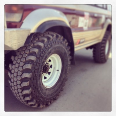

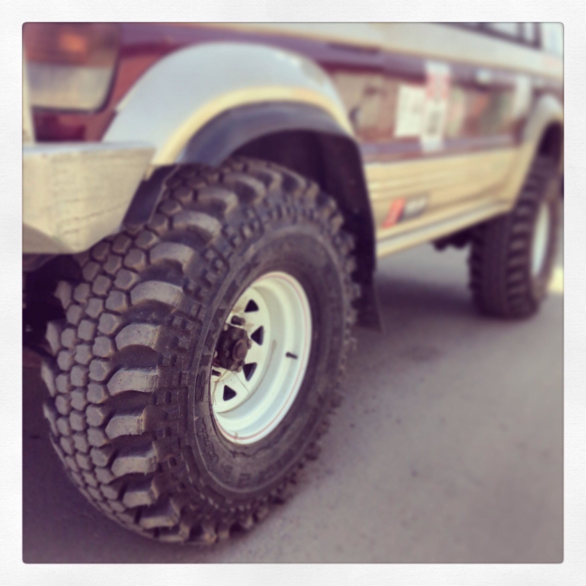

Ну вот вкорячил 35/12.5r15 simex ex2
Как бы задние со скрипом
Перед чутка почикал пластик и кувалдрихтометром прошёл по крылышку
Тех. Составляющая:
Диски ет -19
Бодик 6-4
Приставки под шаровые
Тех. Составляющая:
Диски ет -19
Бодик 6-4

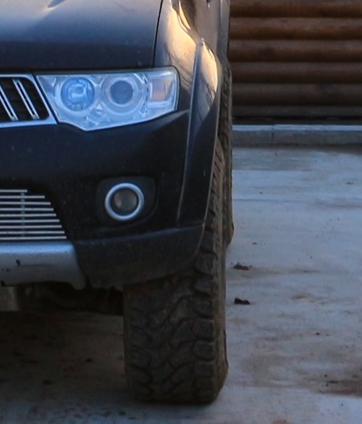

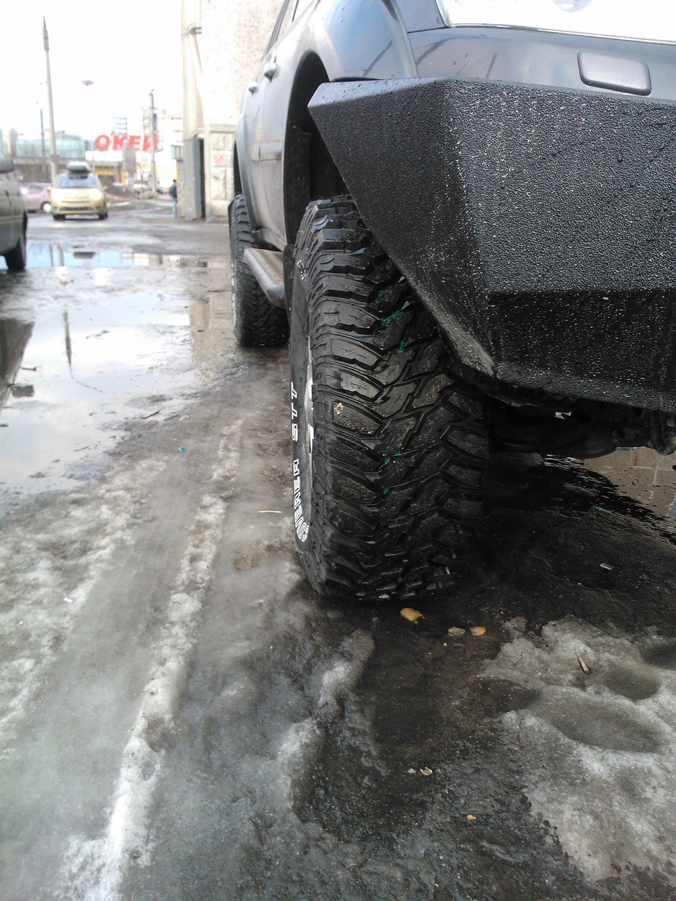

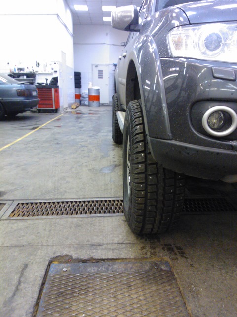

Уточню немного. Примерно на 44мм будет разница. 38 за счет разницы вылета и примерно 6 за счет разницы ширины дисков 7,5 и 8,0dryarus писал(а): 1. Правильно понимаю, что колеса будут выпирать в ширь на 38мм от текущих колес? !
У меня резина 275-65-17 на диске 17х8 ЕТ20 притирала выступ на штатном подкрылке в стоке.
А у тебя и резина больше и вылет меньше. Свят правильно говорит, надо начать с лифта 40мм, а дальше смотреть по факту.
Красота конечно страшная сила, но ИМХО ЕТ20 за глаза.
Вот 285-70-17 и 17х8 ЕТ20

Спасибо всем, очень информативно (особенно за реальные фото с разными вылетами)
Но судя по фотам с et+10, et+0 будет реальным перебором (а коцание лкп и зашвыривание грязью не побороть лифтом подвески, я так понял)
Это я уже сам себя убеждаю и отговариваю
Красота очень страшная сила
"Как бы это все мне преодолеть..."
А может быть совместить приятное с полезным?
Если кому-то тоже нравятся эти диски, можно купить комплект, резину я заберу себе, а тот кому подойдут эти диски - себе?
Первые МПСы кажется имеют очень близкий вылет.
Брызговик подточить и феном погреть подкрылок - это совсем не проблема (даже на гарантийном авто:))Свят писал(а):Привет
3. Да. Если даже, что маловероятно, на достаточно ровной дороге не будет, то при уклонах с поворотом в первую очередь будет затирать брызговик.
4. Смотрется будет прикольно, но мыть машину придётся намного чаще. Ну и лкп будет больше бомбардироваться....
5. Если размер колёс больше данного размера не планируется- то лифт подвески в чесные 40-50мм и возможно придётся немного подрезать брызговики и погреть феном пластик в переди колеса. После замены подвески и езды в течении км 500 станет понятно.
У меня стоит 275-65-17 на 17х7.5 ET38 - и близко ничего не цепляет. Значит разницы в выносе в 1.8см достаточно, чтобы задевать... (это из-за увеличения радиуса вращения, получается так? вряд ли за счет увеличения ширины диска на 0.5")olegro писал(а): Уточню немного. Примерно на 44мм будет разница. 38 за счет разницы вылета и примерно 6 за счет разницы ширины дисков 7,5 и 8,0
