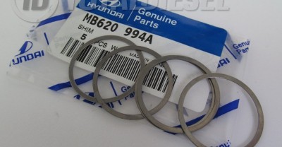

Кольца регулировочные для внешних ШРУСов.
Opигинaл MB241229 8шт примерно 800руб.
От Хундая MB620-994A 5шт примерно 40 руб.

Studebeker писал(а):Кольца регулировочные для внешних ШРУСов.
большое спасибо! заказал! правда продаван утверждает,что там 1 кольцо стОит 45 р.!
заказал одно,посмотрим что придет.
в том году мучался,купил какие-то шайбы в ТАЗмаге,но у них внутр. диаметр меньше был,точил Дремелькой! ::-D:

залез в каталог-кольца есть,у меня на авте нет,за то со стороны шруса у меня есть какое то дистанционное меднографитовое кольцо с проточками...пы сы глянул у нас в экзисте в наличии комплект колец 500р (правда остался один,пойду куплю,может и мне пригодится)))
MB620-994A-это одно кольцо

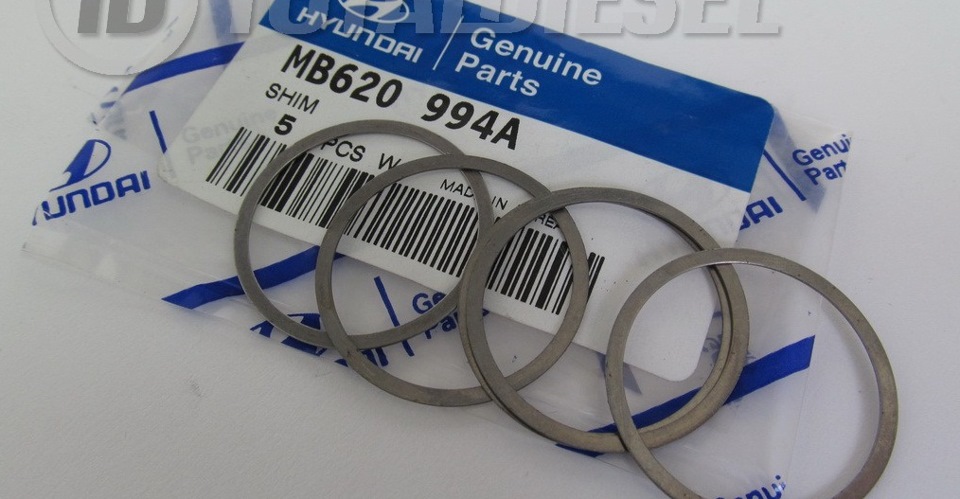

Re: Взаимозаменяемость запчастей для МПС/ММС
Сообщение SPORTsmen »
Вообще-то странно, на пакете (на фото выше) четко написано 5 pcs.
Сообщение artur69 »
SPORTsmen писал(а):Вообще-то странно, на пакете (на фото выше) четко написано 5 pcs.
так тож в упаковке,а во всех хундай каталогах под этим номером обозначено одно кольцо,кроме мицевского-там конкретно 5 шт,хотя всё может быть...
1 Комплект на машину, они все разной толщины, по этому по одному их не должны поставлять. Или должен быть отдельный номер на каждый размер.(Это в Mitsubishi ) В Хундай на каждый размер свой номер, придёт скорее всего одно кольцо.

Кольцо пришло 1 шт

BORIS.B писал(а):Кольцо пришло 1 шт
хреново.
какой толщины не понятно,по всей видимости.
сегодня с корешем,поставщиком моим разговаривал,по-всей видимости,их разукомплектовывают уже наши продаваны.
и продают по мере спроса разной толщины. НО в каталогах не указывают толщину.
мне наверное тоже одно придет.
и не факт,что заказав еще одно,придет такое же! ::-D: ::-D: ::-D:
наверняка другой толщины приедет! :nezl6:
хреново.
нет не раскомплектовывают-по каталогу один номер-одно кольцо MB620-994A 0.5мм ,если надо размеры пишите,а вообще экзистовский хундай каталог даёт по размерам....от 0.3 до 1.8

мне тоже пришло... одно...
заказал еще.
в каталоге идет цена умноженая на 10 шт.
вот их и заказал,раздарю потом пацанам-Паджероводам местным.
