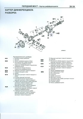

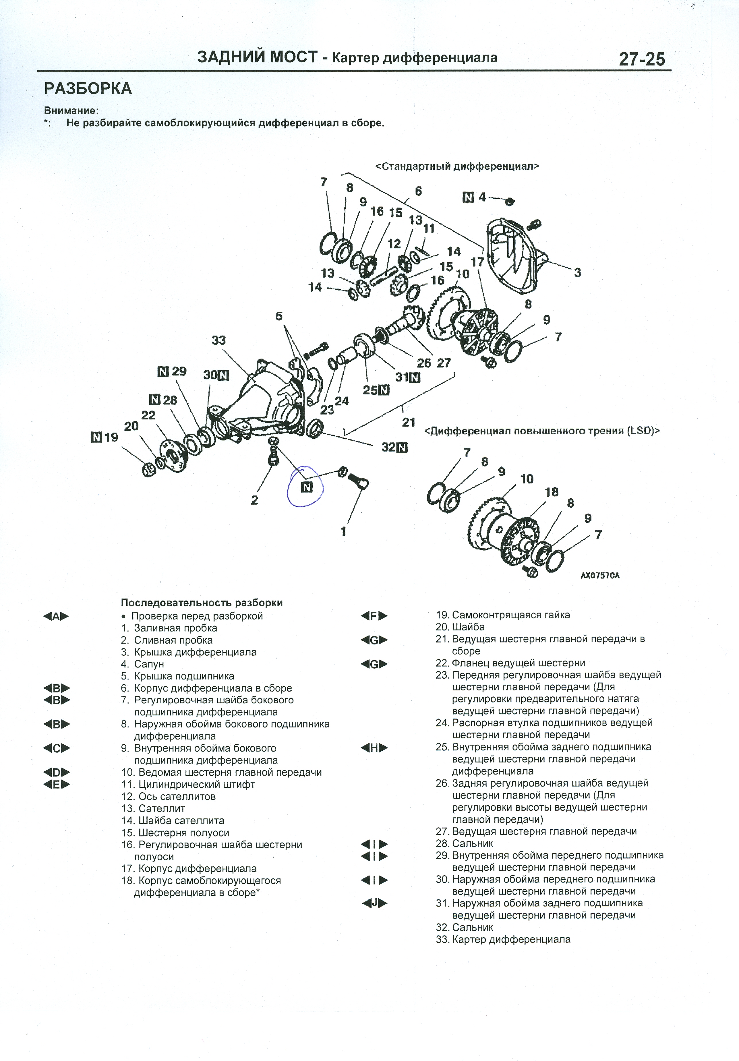

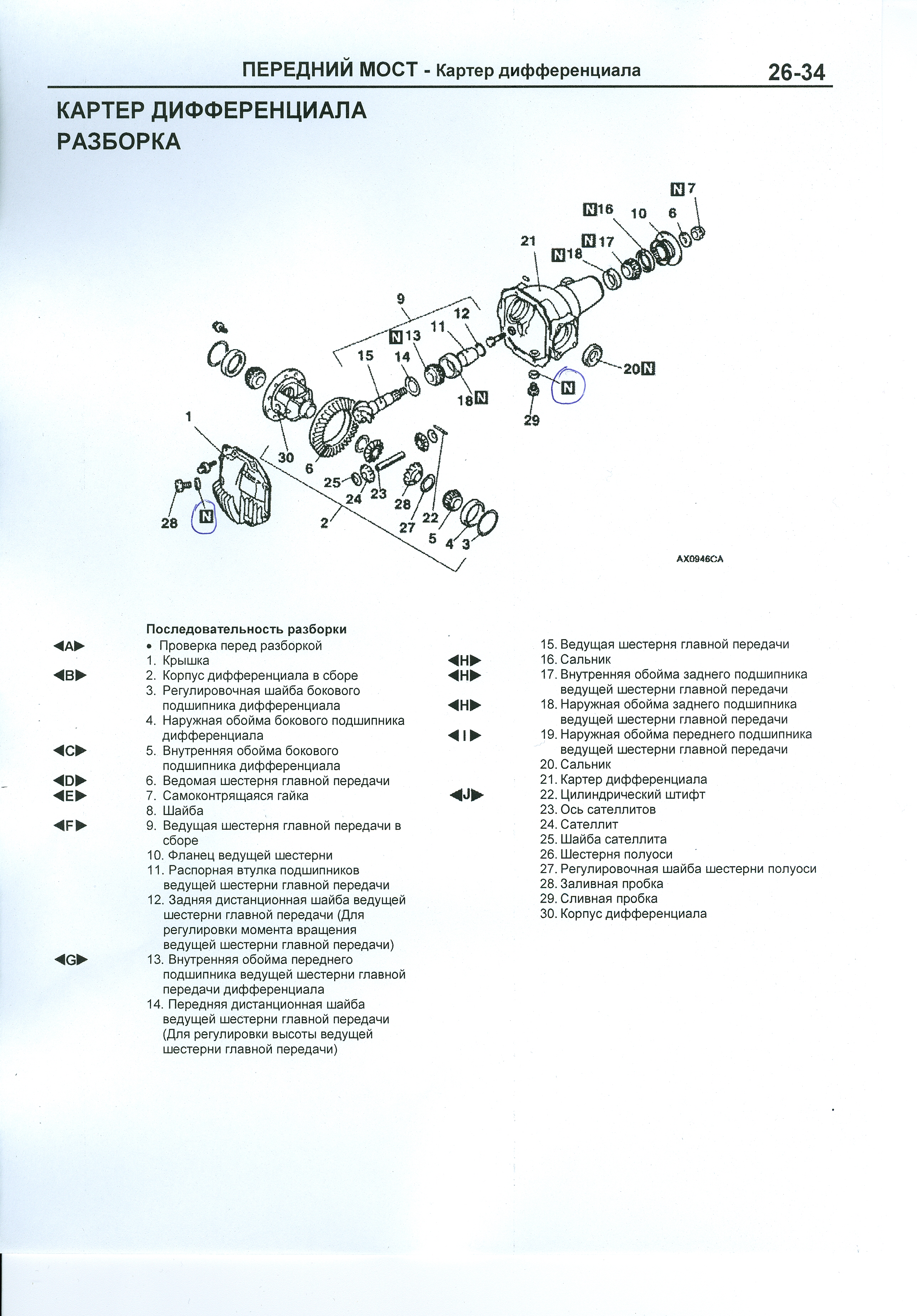

Откройте мурзилку по ремонту. Если эти детали помечены литерой N, то деталь одноразовая и подлежит замене.
Вот, чтоб не искали. По раздатке лень листать, но наверное та же фигня.

Сливное на корпусе, а заливное на крышке. Или у П4 что-то по другому??? Выше схемы диффов цеплял.
