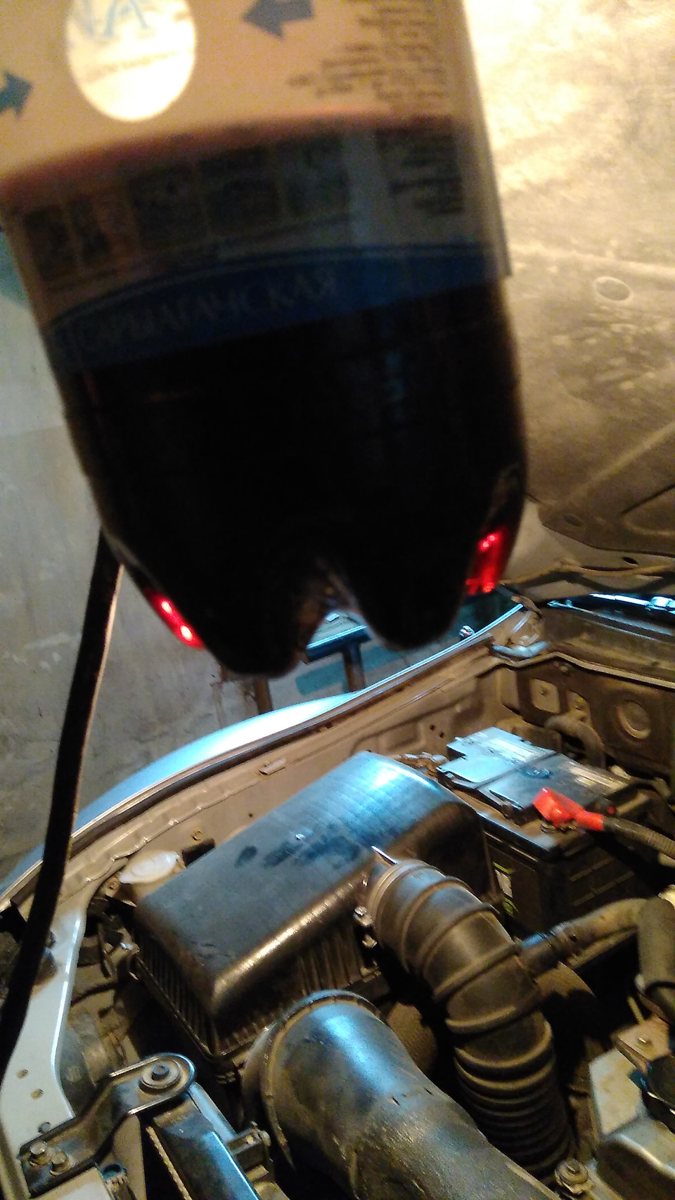

Не жирно, если до этого 185 тыс его ни кто ни менял.
Добавил фото для наглядности ( это после 4 литров пролива)
Немного посветлело.
После частичной замены стало намного-намного светлее.
Епт если так подумать, то частичная замена у меня получилась 11 литров.
За то задержки при переключении ушли.
Тем более докатываю еще 3 тыс км.
частично меняю, потом уже после 30-40 тыс буду менять.
