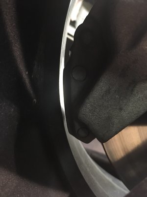

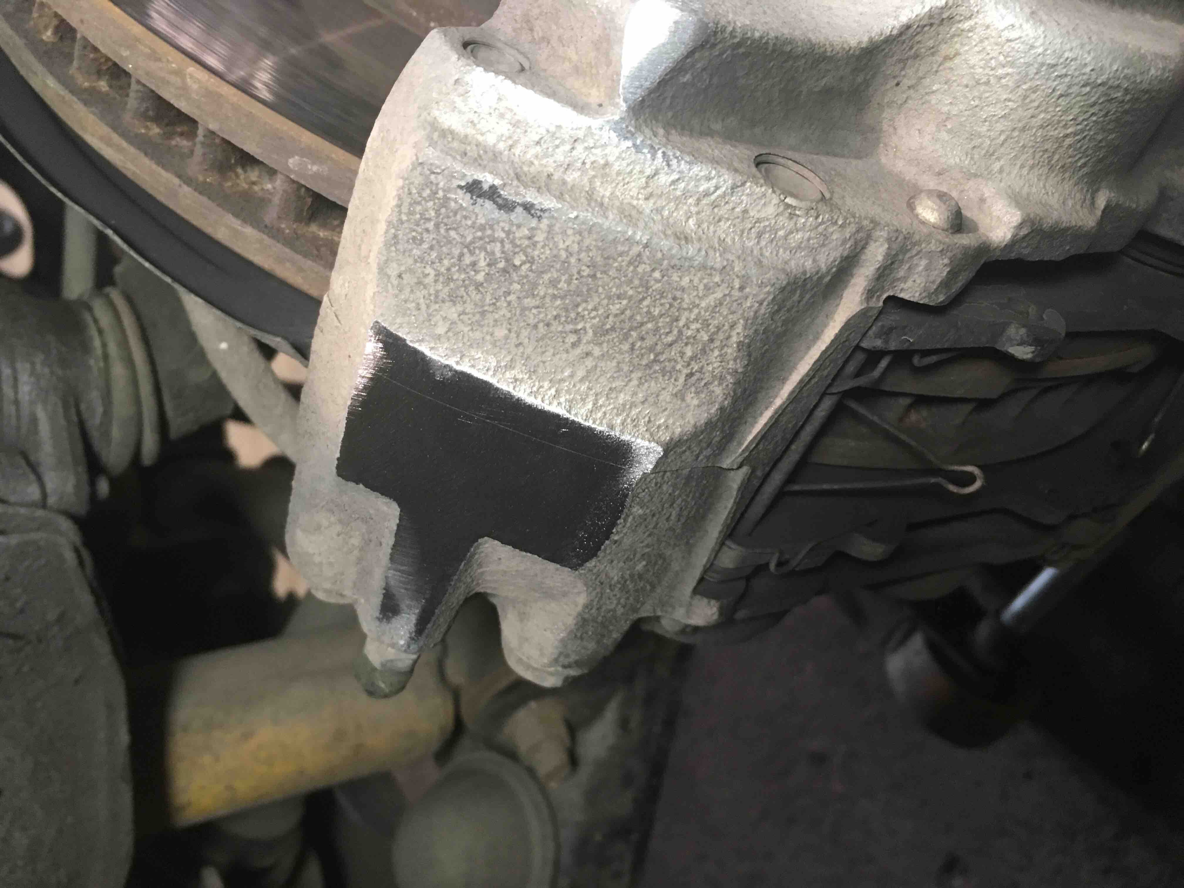

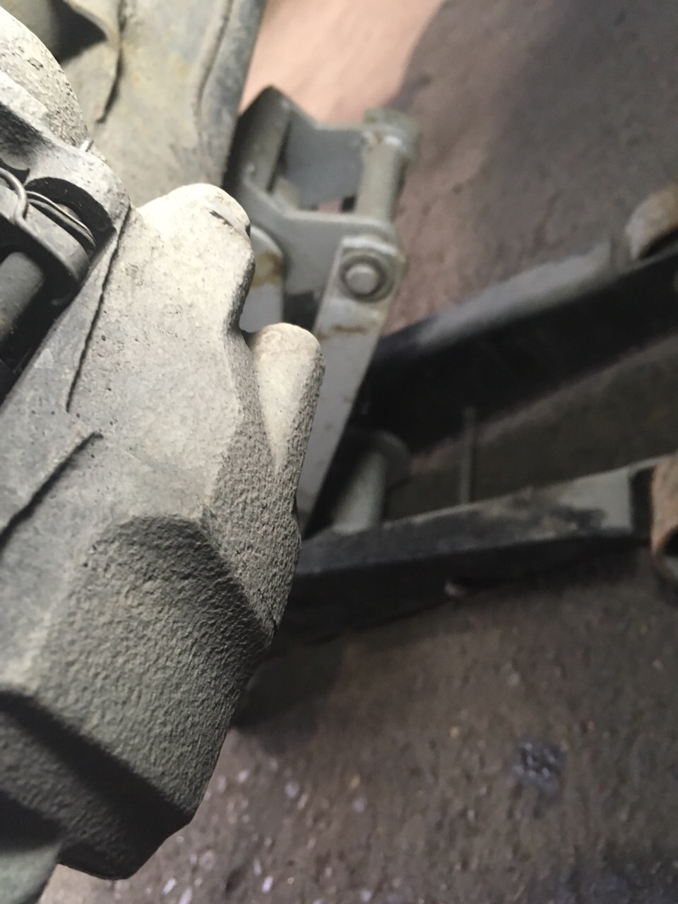

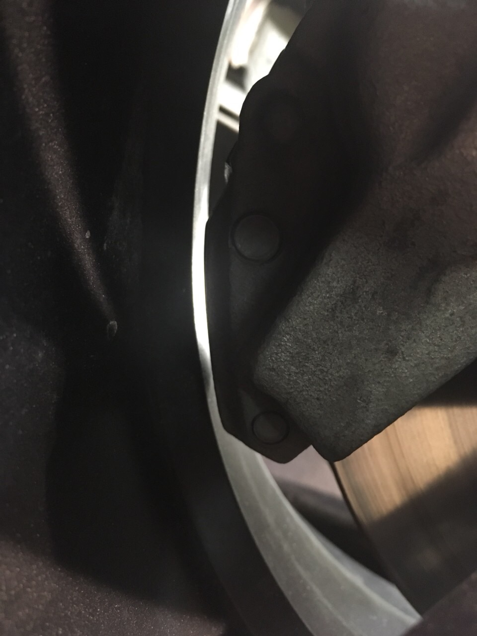

тоже задумался. А может чуток суппорта болгаркой отпилить? чтоб не цепляли
Изучив строение нашего суппорта в разобранном виде, я шлифовальным кругом снял с "горба" пару мм и все гуд ::-X:
