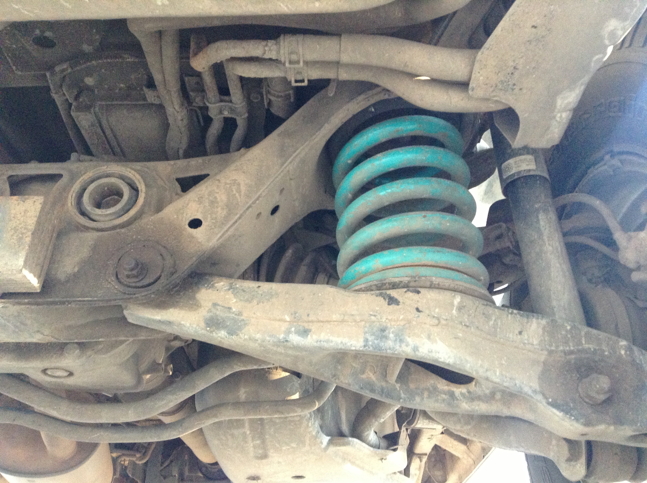

Так. У меня витки тоже сжаты
Вот та вставка резиновая
Странно, что стоит не в *нужном* месте ::-D: Полезу щас распрягать пружинку и переставлять между сжатых витков
PS и чего не осенило сразу поставить на место?! Хорошо что не выкинул ::-[:

HiTEX писал(а):Так. У меня витки тоже сжаты
разве пружина не должна наоборот(частыми витками вверх) стоять?

А какая разница? Вектор усилия обратного сопротивления не изменится ни при каких условиях установки. Ну может быть грязи меньше попадать будет...

HiTEX писал(а):А какая разница? Вектор усилия обратного сопротивления не изменится ни при каких условиях установки. Ну может быть грязи меньше попадать будет...
Центр тяжести пружины должен быть ближе к корпусу, так уменьшается неподрессоренная масса. Это единственное, почему стоит перевернуть пружину.

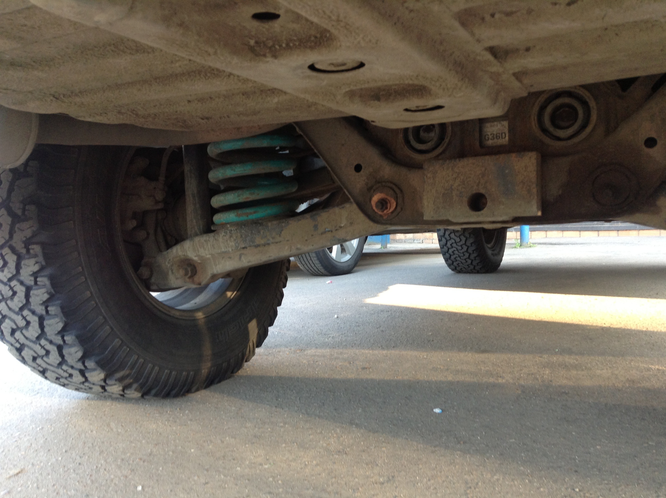

Мои добинсоны, и я за то что бы перевернуть пружинки.

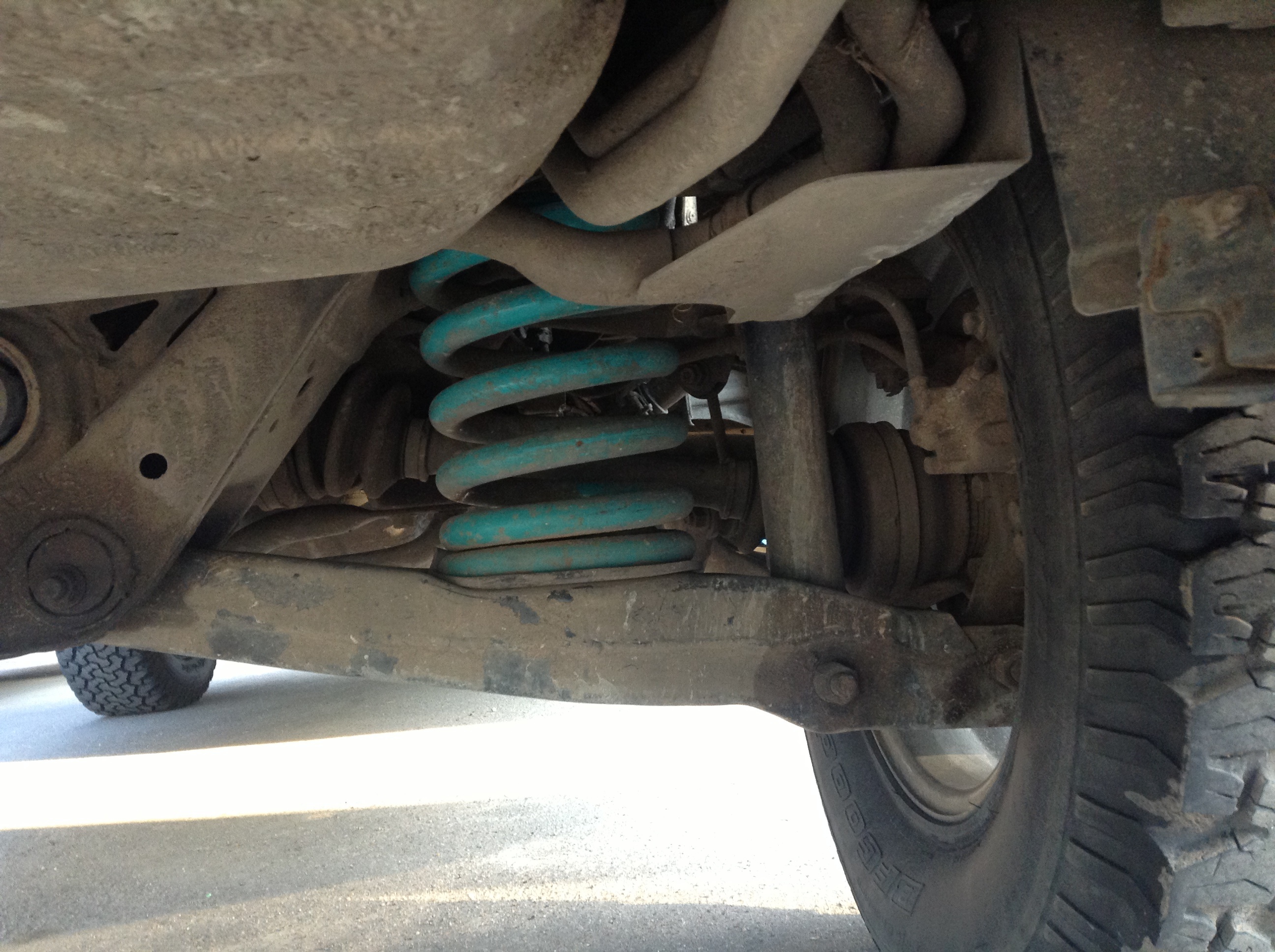

а я смотрю у тебя витки не слипшиеся! Видимо это особенность жёлтеньких железных человечков!

У меня, кстати, тоже сверху витки "слиплись" чутка :), подвеска OME

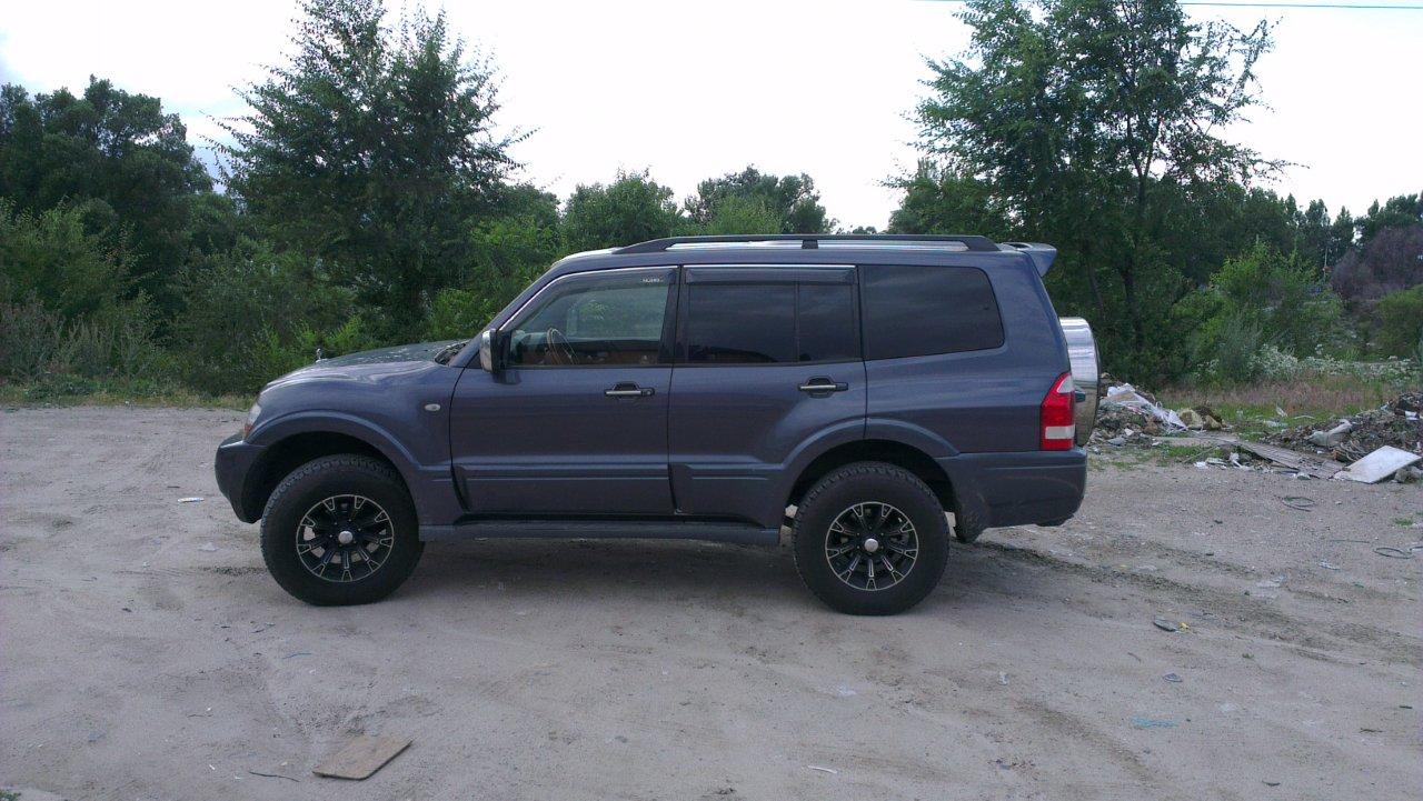

Всем доброго времени суток!
Наконец-то сделал лифт своему бегимотику, и решил поделится впечатлениями))
фото процесса нет, но думаю и не имеет смысл выкладывать,
Лифт был сделан при помощи полиуритановых проставок 30 и 40 мм, перед зад соответсвенно,
до лифта высота от арки до центра ступицы была 50 см везде, сейчас перед 56 зад 57, визуально машина поднялась заметно, да и на колесах 285/65/17 смотреться на много лучше стала. из личных ощущений машина стала более сбитая.
после установки проставок геометрия свелась в "0".
В целом результат оправдал ожидания.
ну фото того что было и получилось))
