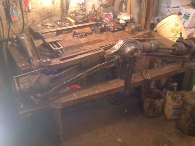

ага, а еще тут клюшки причем закрепленные на мосту на оба болта))Jenek писал(а):Так тут одно крепление к мосту (а-образник), а там дваМШУ писал(а):Так у тебя нижние линки параллельные между собой получились?
ЗЫ Но согласись,что это более шедевральноПо мне более надежней два, хотя если шаровую взять с запасом...

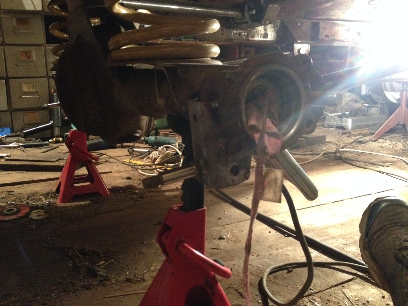

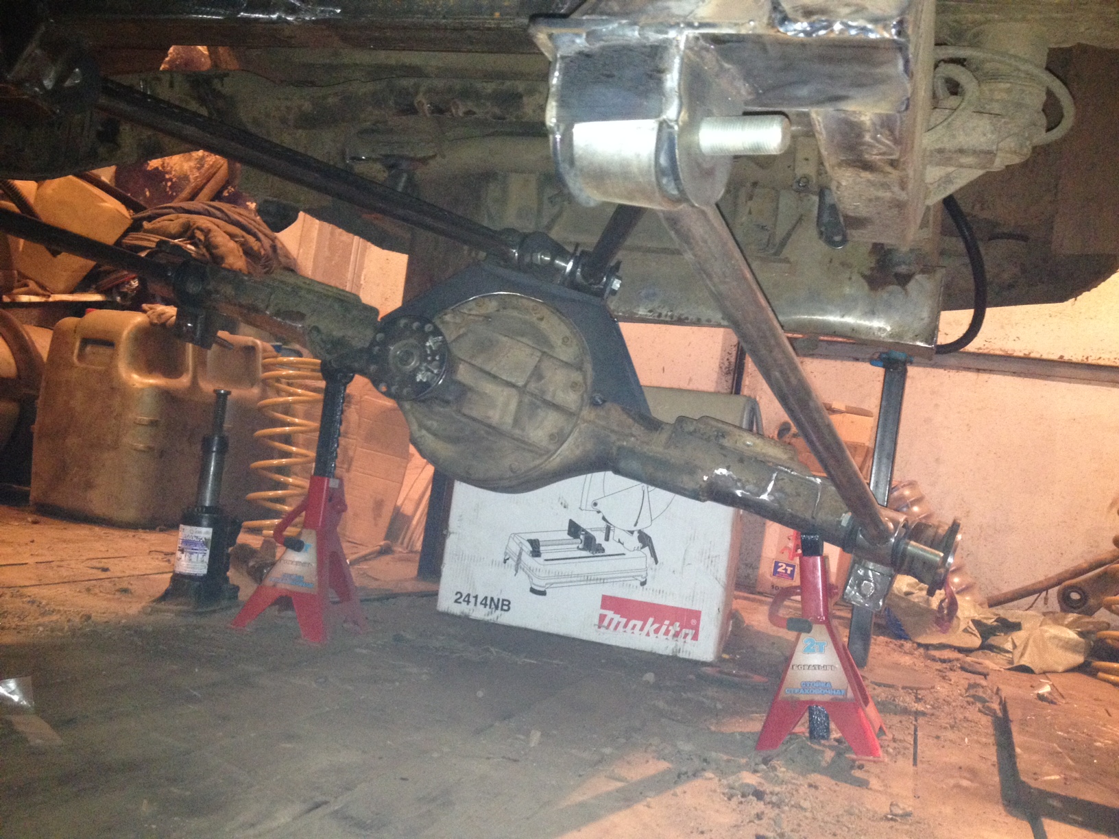

Нет, они сведены, смотри на чертеж.МШУ писал(а):Так у тебя нижние линки параллельные между собой получились?
Именно я обратил внимание автора данного креатива на некую его (креатива) маразматичность.МШУ писал(а):ЗЫ Но согласись,что это более шедеврально
Ты еще тягу панара и рулевую покажи...
Вообще в процессе эксплуатации у владельца авто ломало а образный рычаг. Он собственно и обратился к общественности: какого черта?

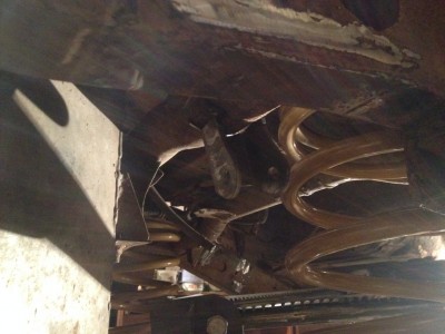

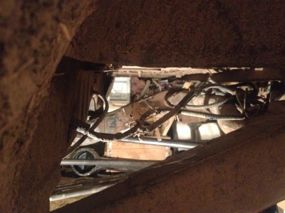

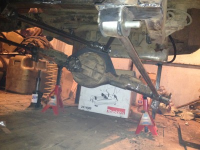

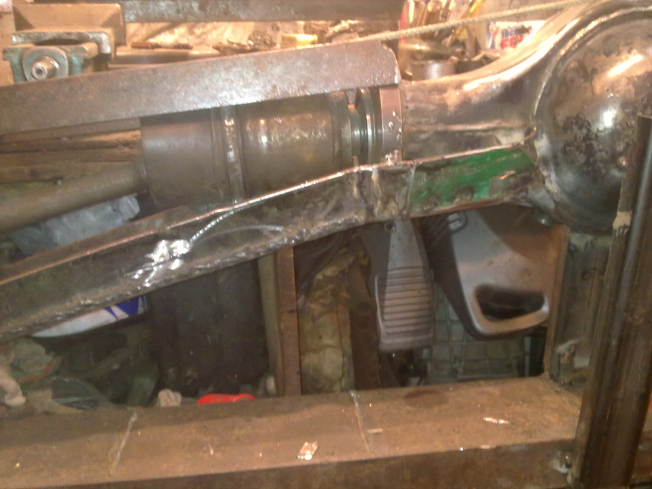

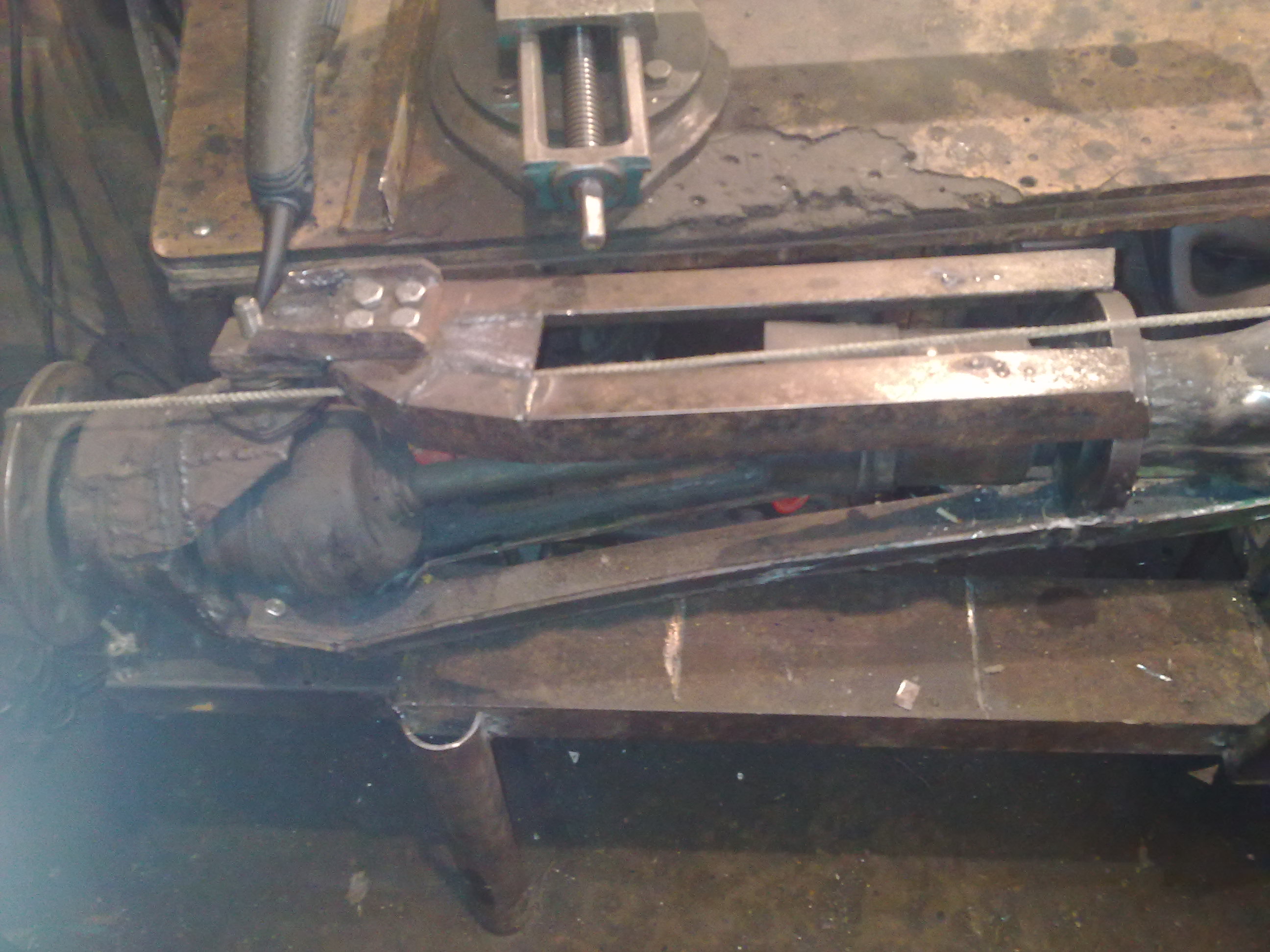

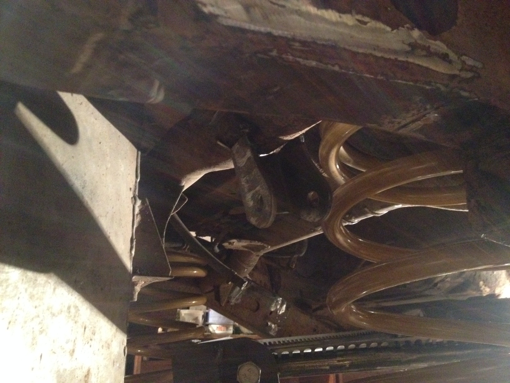

Напомню, чтобы максимально высвободить место под дополнительный бак, пришлось убрать амортизаторы с их родного места.
Начался головняк с их новым размещением. С внешней стороны рамы аммо цепляли колесо (все таки ширина 15").
В итоге разместил за мостом (по аналогии с 80ками и прочими патрулями) максимально сместив крепление на мосту к колесу, стараясь на заваливать амортизатор снижая его эффективность. Получилось считаю норм.
Подвеска получилась прикольная. Абсолютно не зажата. С одной стороны руками поднимаю чулок и он податливо идет вверх без всякого сопротивления рычагов. Ход в 200мм ограничен исключительно амортами.
Еще радует, что раскачивая машину на пружинах (без амортов) кузов не гуляет относительно моста. Собственно этого ожидаемо.

Вернулся с охоты.
Пробег чуть больше тысячи километров.
Подвеской доволен. По разбитому грейдеру машина дубасит свои 60-80.
39ми тапками доволен, осталось купить новые.

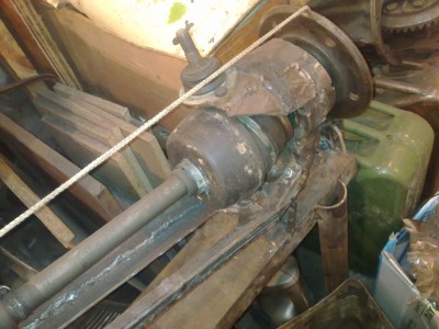

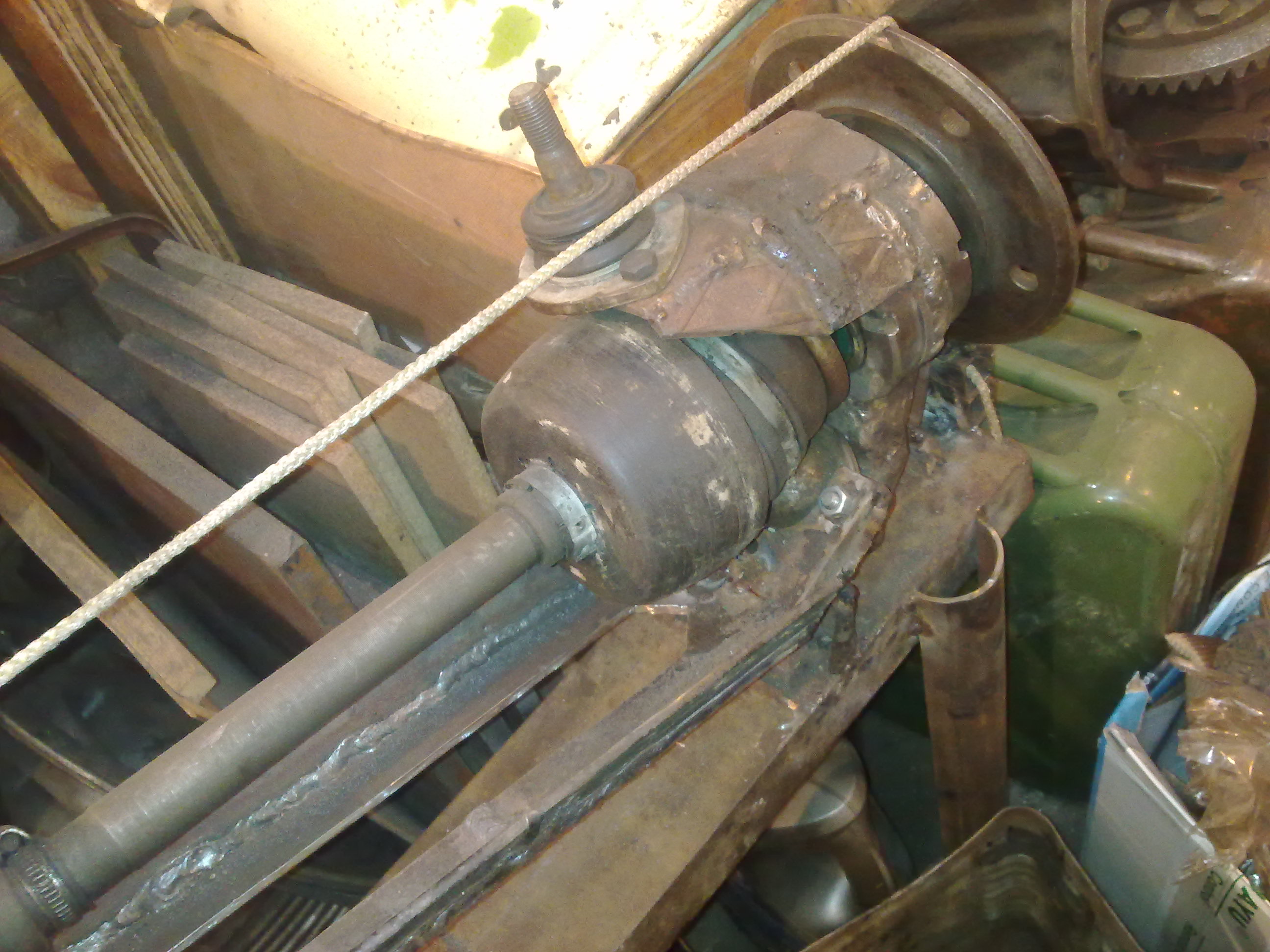

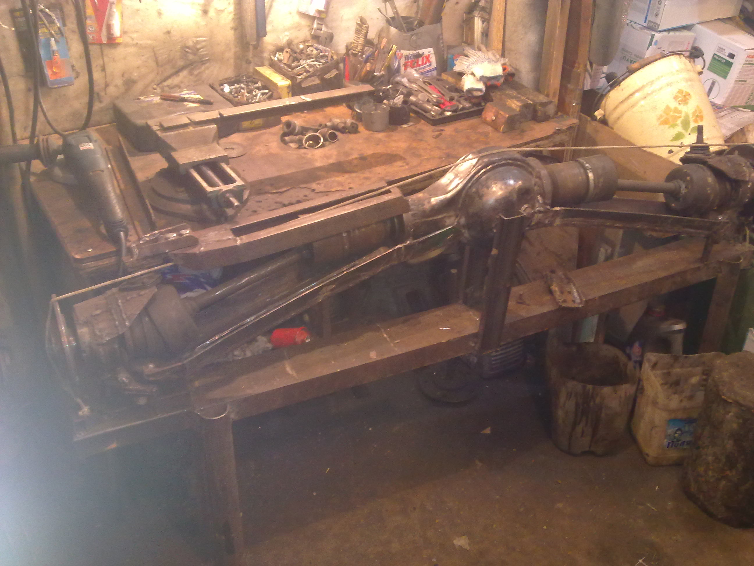

ну раз про мост, можно и я со своими пирожками (Точнее чужими). из нивы. Парень сделал себе независимую на ниву. Теперь делает мост. Так для развитя общего.

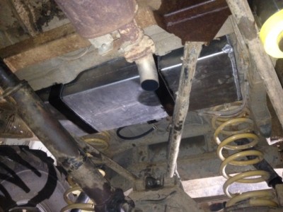

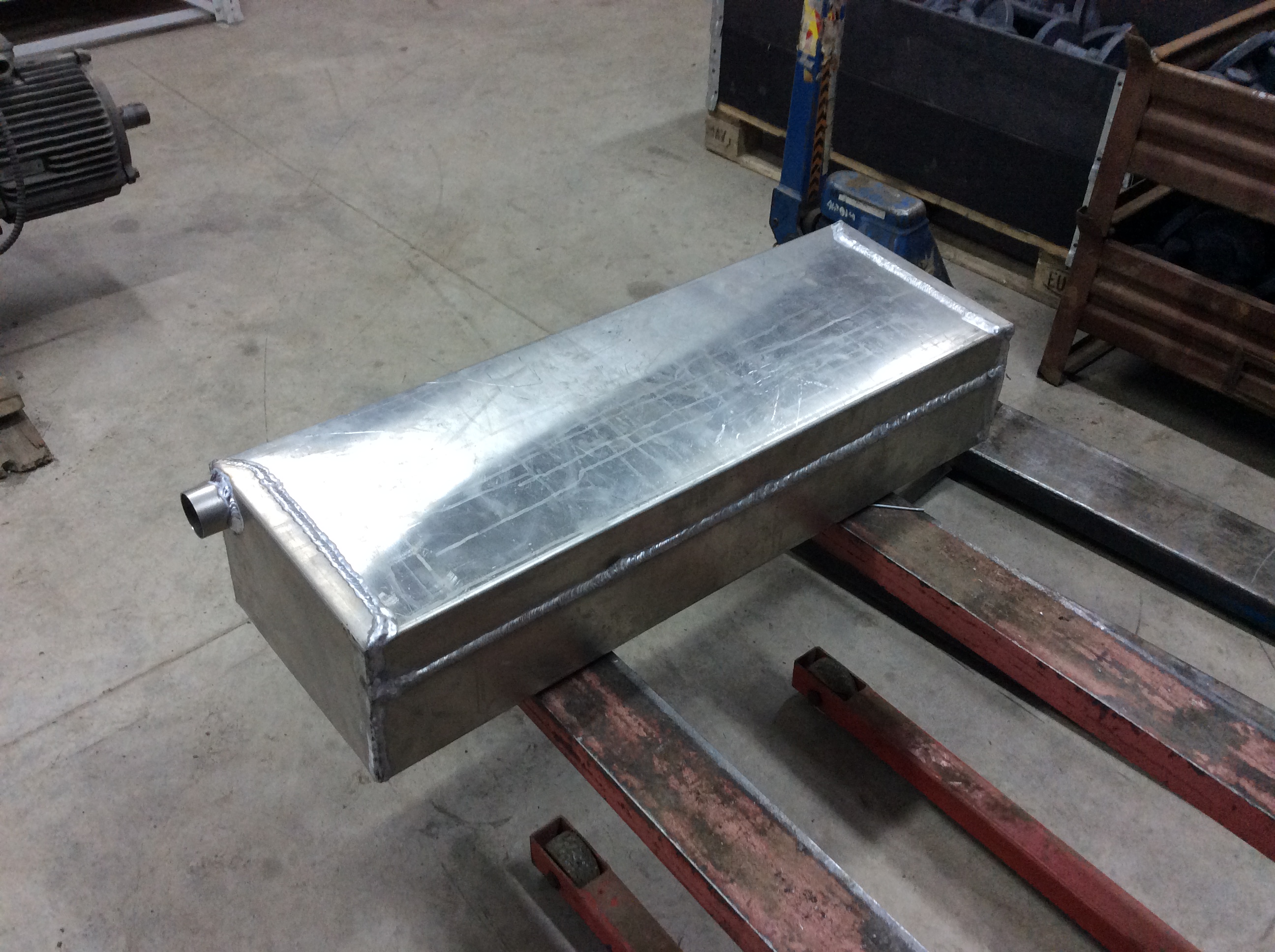

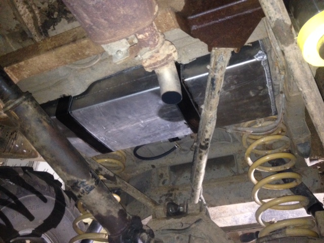

Готовясь в очередную экспедицию наконец-то сделал дополнительный бак, что для коротыша очень актуально.
Была выкинута задняя печка, а при перекраивании задней подвески перенесены амортизаторы за мост. Удален регулятор тормозных усилий. Место под дополнительный бак более чем роскошное.
Из трешки люминия был раскроен, выгнут и сварен бак. Люминий варил первый раз TIGом. после опрессовки бака обнаружились четыре свища которые тут же были проварены.

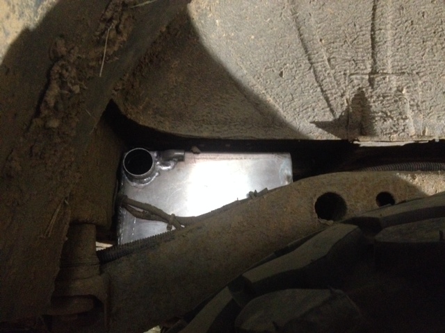

Ну и собственно установка бака на машину.

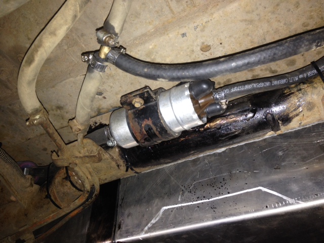

Перекачка топлива из доп бака в основной осуществляется внешним насосом подключенным в разрыв обратки.

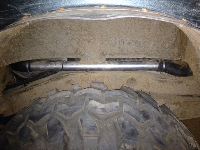

наполнение доб бака осуществляется через штатную горловину которая предварительно была разварена на два бака. Зафотать к сожалению забыл.
С проводкой тоже мудрить ничего не стал а использовал по максимуму штатную, а точнее от вентилятора заднего отопителя. и фишка под кнопку на напольной консоли есть и реле и провода.
50 литров топлива не лишние, а в салон лучше положить две канистры с ПИВОМ!

В свое время я тоже планировал поставить туда ресивер от КАМАЗа. Ноооо, чем больше ты проехал бездорожных километров и чем они были жопнее, тем быстрее приходит осознание что реально нужно, а что баловство и лишний вес. В итоге ресивер у меня маленький и компактный на 3 литра (от пневматики сцепления МАЗа пятитонника) исключительно чтобы отрабатывал датчик по давлению и компреесор занимался полезной работой пока идешь от колеса к колесу. Вообще пневму свою опишу отдельно но позже.Смайлик писал(а):зачёт, у меня там правда ресивер висит
ЗЫ: Ради интереса произвел замер: компрессор кондея качает с ноля до 2атм 39е колесо ровно за две минуты на 1500 оборотах двигателя.
Насчет ресивера я полностью согласен. Он практически бесполезен если тебе он нужен только качать колеса.

Тоже давно валяется ресивер от КамАЗа, тоже хотел в ту ступеньку запихать, но в итоге понял, что кроме колес мне компрессор не нужен, а от кондея он качает так что доп резервуары не нужны. Иногда думаю может зря кондей ампутировал, но когда качаешь колеса понимаешь, что не зря
Про бак интересно, на будущее возьму на заметку
