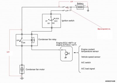

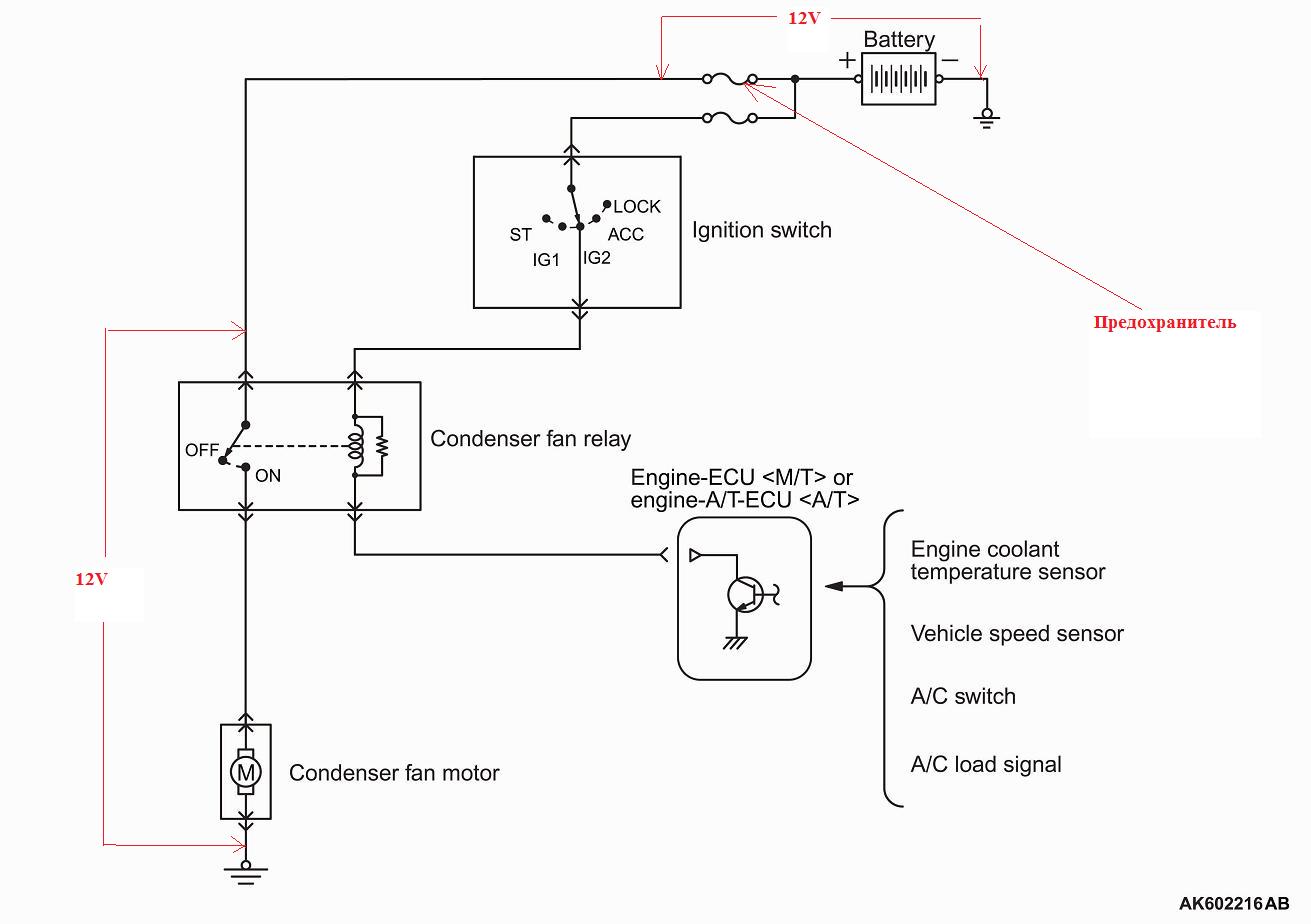

Попробую нарисовать. На вентиле постоянный минус и управляется он плюсом. На реле вентилятора имеется постоянный плюс (от замка зажигания) и реле управляется минусом. Минус берется из ECU двигателя, когда компьютер решит, тогда реле и срабатывает.

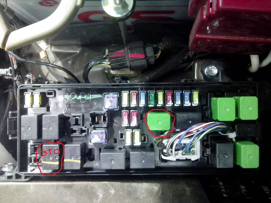

Спасибо за инфу конечно....но почему на дизеле рядом стоящим,он включается с кондеем всегда,а на бензине нет такого,жар пышет пипец как.Агрегаты я снял с дизеля и они рабочии,где подвох блин,чего этот комп на бензине не даёт команду?Буду сильно рад,если мне объяснят с чем это связано.Под капотом нет тепло-шумки,при дожде валит пар от капота,это я знал,всё же очень не приятно в пробке,смотрят на меня и капот .....Вот как на бензе выглядет блок,кое какие реле добавлены,вроде эти

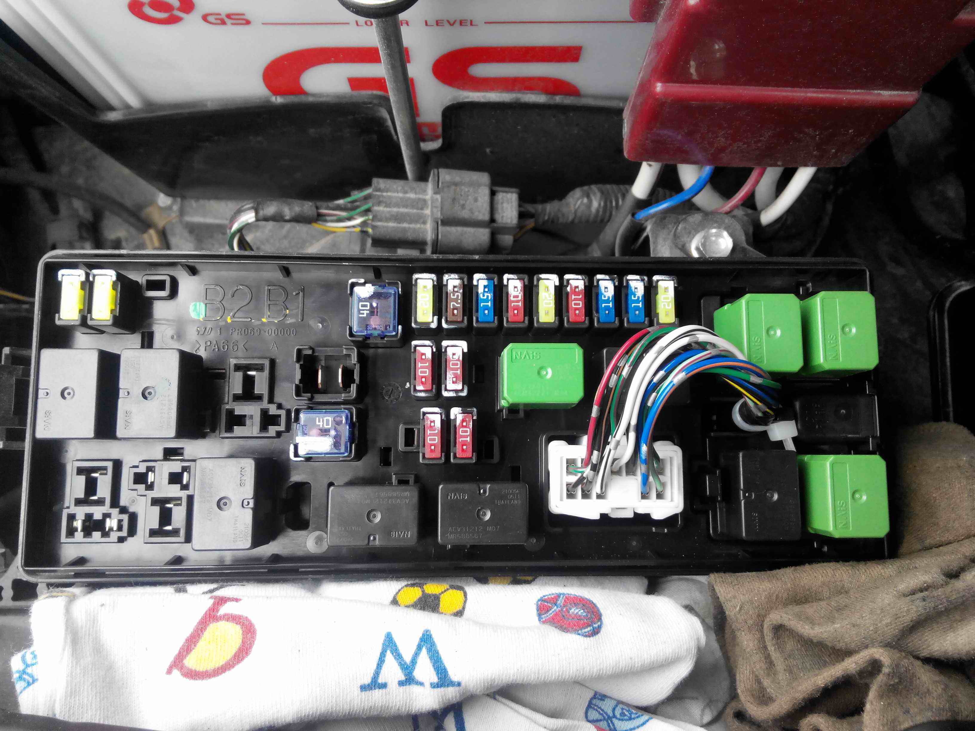

Ну и где подвох,как ты думаешь,вроде обе бензин.Можешь скинуть фото коробки предохронителей под капотом и напругу померить на предохроне с включением кондея она подаётся--это наверно самое главное??сравню

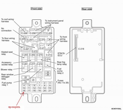

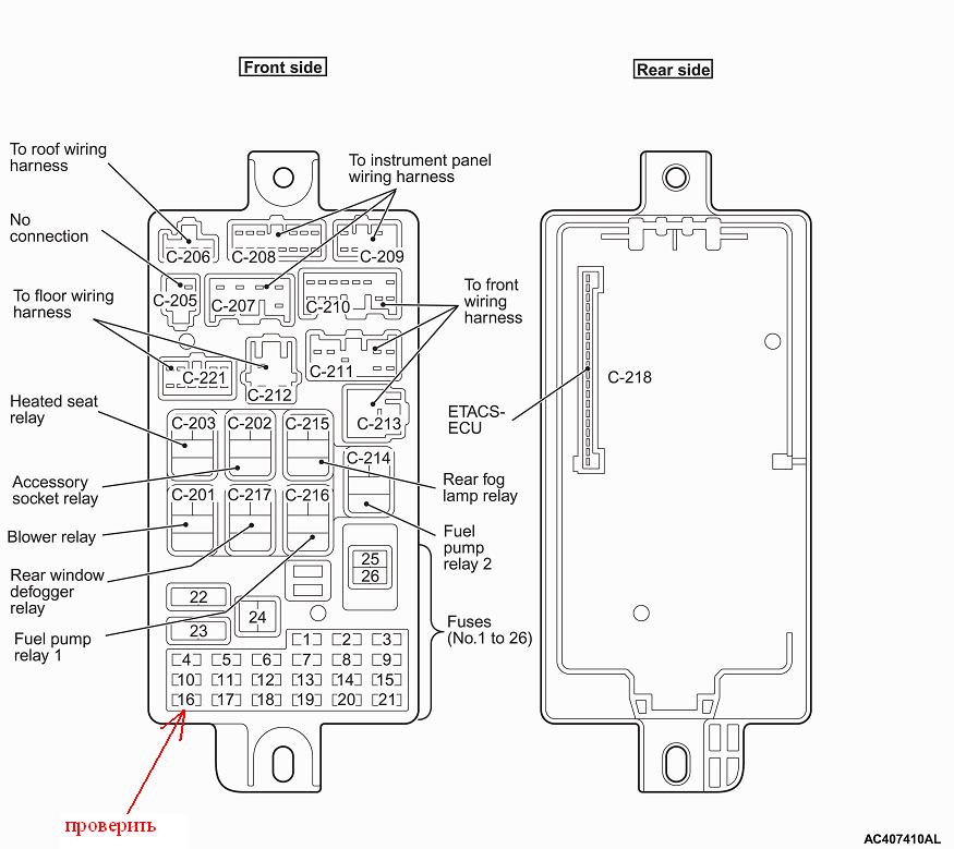

drozd272, в салоне, залезь под руль, с левой стороны сними крышку и проверь предохранитель №16
Очень большая вероятность что заработает.

так так,а где ещё реле????
