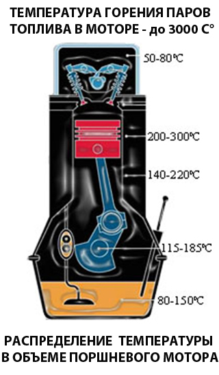

вспомните моты уралы.
как боролись с температурой?
1 увеличивали объём масла путём установки проставки.
2 одновременно увеличивалась площадь теплообмена
3 многие устанавливали ребра на картер и поддон.
обратите внимание, что у многих производителей поддон и низ картера оребрённые.
ну и мотор надо содержать в чистоте.
маслопылевая шуба оч. сильно влияет на тепловой баланс

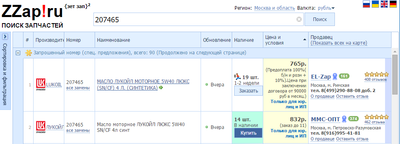

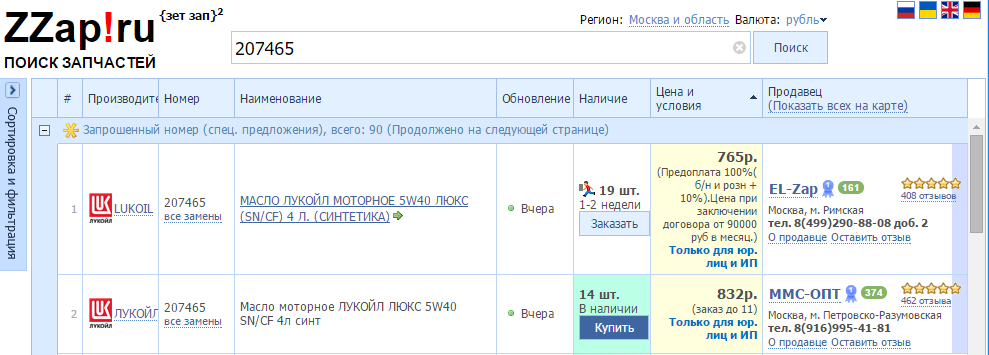

http://www.zzap.ru/default.aspx?partnum ... ata=207465 На ZZap.ru розница вообще от 832руб начинается.

у нас в деревне zzap'а нету, а если пересылом, то масло золотое выходит...VAZ писал(а):http://www.zzap.ru/default.aspx?partnum ... ata=207465 На ZZap.ru розница вообще от 832руб начинается.
а так-то вот:

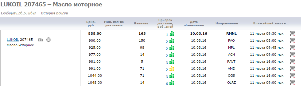

на автодоке и экисте тежэ цыфры.
но стоит войти под ником - около штуцера
на емексе такжэ
