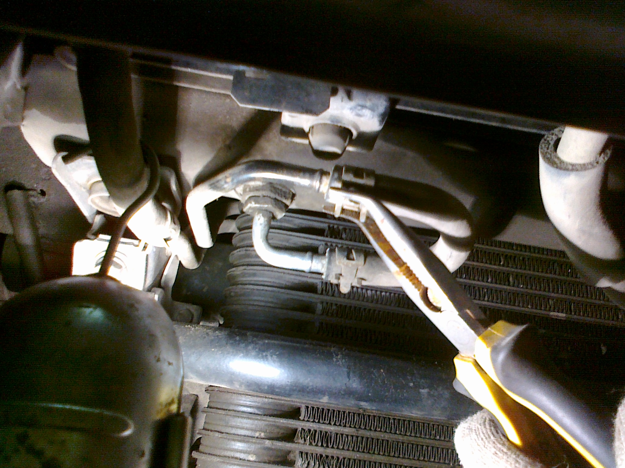

Народ, а как так хитро устроен теплообмен АКПП, что жидкость циркулирует где-то через "бочку" основного радиатора двигателя?
Вот на этой фотке хорошо видно:

Re: Проблема с АКПП (Дайте в руки мне боян)
М-де... умнее они ничего не смогли придумать :\

Глупости говорите господа. Оба радиатора ТОЛЬКО для охлаждения. Основной (воздушный) когда едешь, второй (контур в радиаторе) когда в пробках стоишь

Однако, я думаю, в словах ДенВера есть здравый смысл.
Ведь система охлаждения - это не только ошалелый отвод тепла, чем больше тем лучше, но это еще и теплоемкость системы в целом.
Жидкость не дает мотору как закипать в жару, так и переохлаждаться в холода. А также делает систему инертной. Это означает что мотор не перегреется за 2 минуты и не околеет за секунды.
Вот я раньше трофи увлекался довольно плотно. У нас на боевые УАЗы, Ниссаны и т.п. ставили дополнительные радиаторы охлаждения или меняли алюминиевые радики на 3-4 рядные латунные. Для чего?
Понятное дело, чтобы не перегреваться в дебрях летом в жару. Но мало кто задумывается над тем, что то же самое делают, отправляясь в ралли по Чукоткам, Якутиям и т.п., где -40-50 это норма. Как ни странно бОльший объем хладагента позволяет мотору лучше прогреваться и лучше удерживает потом это тепло. Средняя рабочая t падает, но там и ловят эту "золотую середину". или вообще перепроектируют охлаждение на новый лад.
Я тоже однажды отметил с интересом, что медный радиатор бОльшего объема позволил моей машине летом в дикую жару не прогреваться выше 94-95 без дополнительных средств охлаждения, но при этом в зиму температура даже в лютые моторы и по трассе перестала опускаться ниже 82 и без всяких заслонок и утеплений! А до этого до 80 не мог никак прогреть с утеплителем радиатора и остывал стремительно на шоссе аж до 73-75, а оно вредно для мотора. При этом в новую систему у меня, помню, влезло аж +3л охлаждайки.
Но это все лирика...
Разумеется, двигатель быстрее коробки прогревает свою жижку зимой. Наверняка, контур АКПП, проходящий через основной радиатор тоже имеет положительный эффект и скорее помогает ATF в морозы набрать рабочую температуру.
