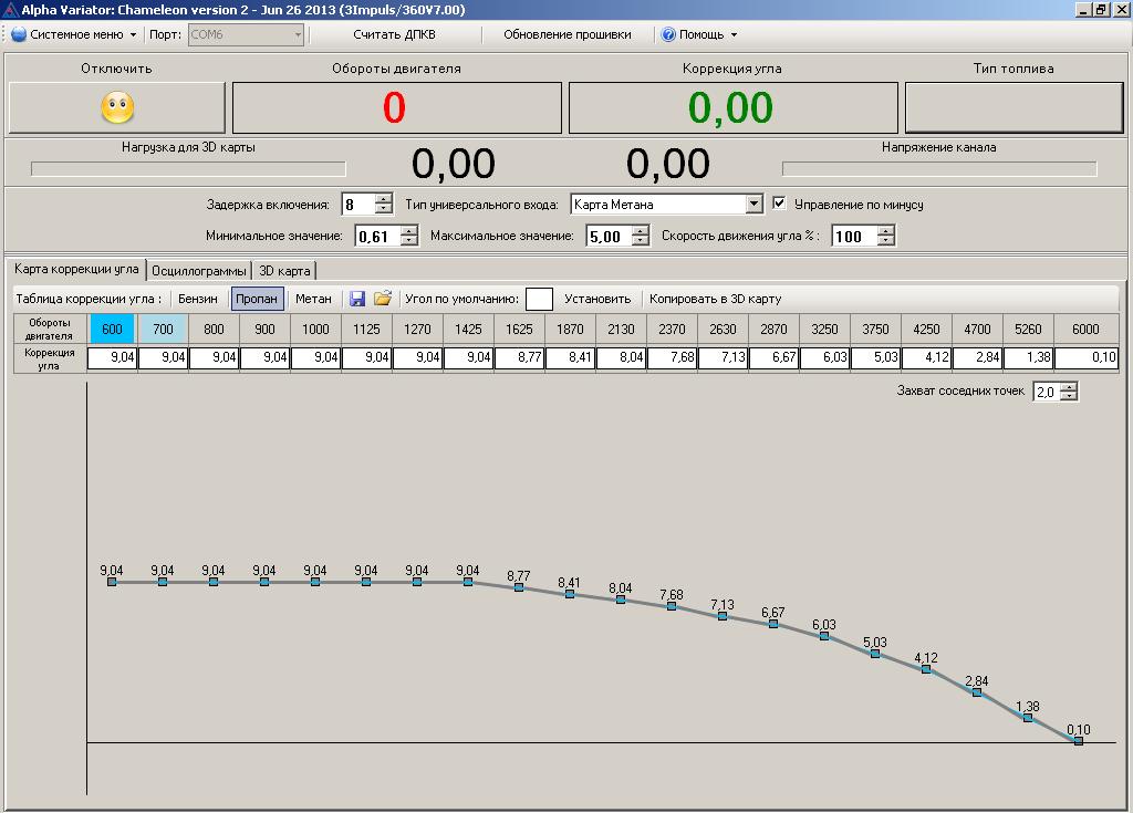

Разобрался с подключение. Варик стоит - работает. А кто еще ставил себе Тритон (Хамелион). Есть карта УОЗ?

У меня такая карта

Сообщение Justin »
Мне на ХХ прошлось в 0 опустить - "раскачивало" обороты. по субъективным ощущениям - 4 градуса, лучше чем 8. На днях поеду на трассу и горочки - выяснять опытным путем!

Justin писал(а):Мне на ХХ прошлось в 0 опустить - "раскачивало" обороты. по субъективным ощущениям - 4 градуса, лучше чем 8. На днях поеду на трассу и горочки - выяснять опытным путем!
а вы после установки вариатора перекалибровывали газомозги?

Газомозги - нет. Хотя, согласен, посмотреть бы, что там получается и в карте и в топливных коррекциях. Я на 26 число записан на ТО ГБО, где кроме ТО (возможно замены фильтра), поменяют еще газовую магистраль на "8", дабы зимой не возникало проблем. Вот после этого, думаю, перекалибрую.

GrifonII писал(а):У меня такая карта
Метан?
