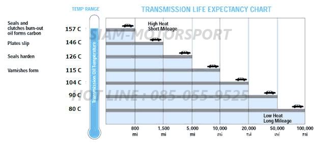

Тайцы тоже ставят радиаторы на АКПП, правда без каких либо термостатов

У тайцев нет холодных зим.Свят писал(а):Тайцы тоже ставят радиаторы на АКПП, правда без каких либо термостатов

в терракане стоял радиатор. ничего нигде не мерзло. понятно, что коробка другая и т.д., но зима ж одна на всех

Так все таки, вопрос - если в АКПП масло будет постоянно при температуре -20 градусов, то коробке не поплохеет от этого? Минусы есть такого постоянного не прогретого состояния?
Если ответ будет что все нормально - тогда ставим байпас от перемерзания или масло синтетику и в путь безо всяких лишних телодвижений...
