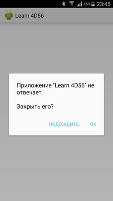

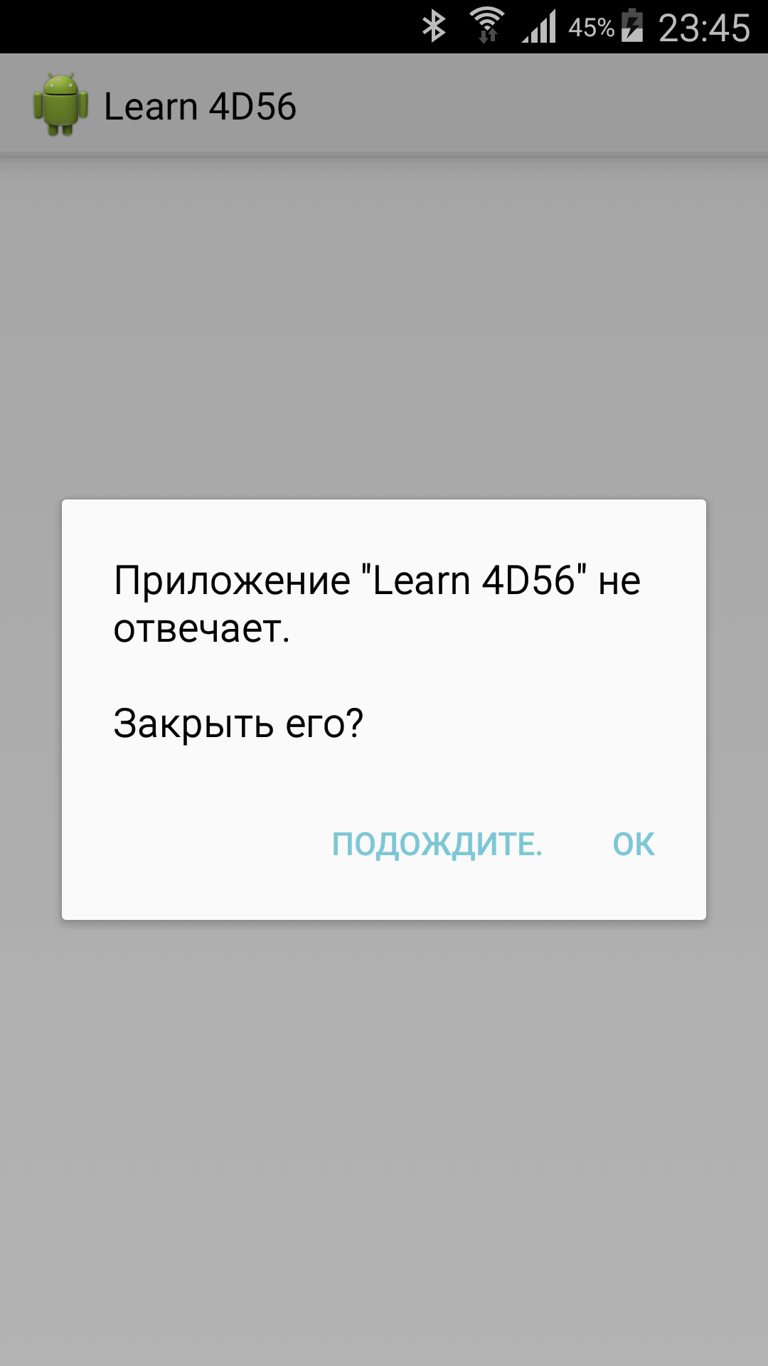

Есть глюк... просто пока на телефоне пробую
Запускаю... (кнопки выхода нет)
Нажимаю стрелку назад, типа выход.
Затем снова запукскаю и софтина подвисает
PS папки LearnLogs на SD карте не наблюдаю.

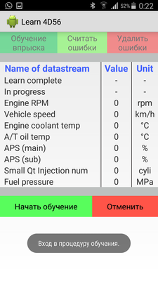

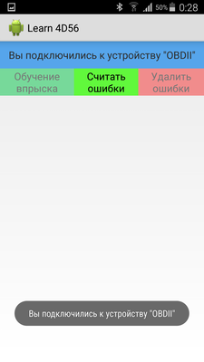

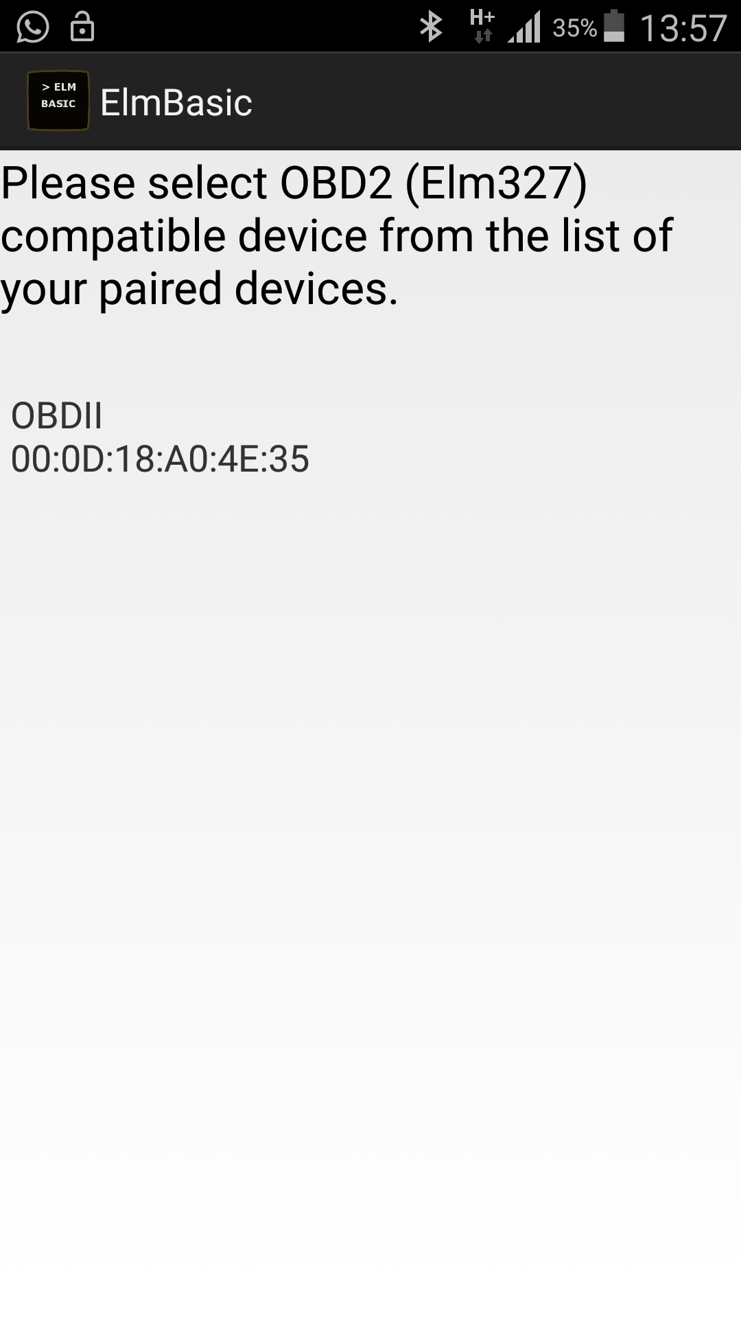

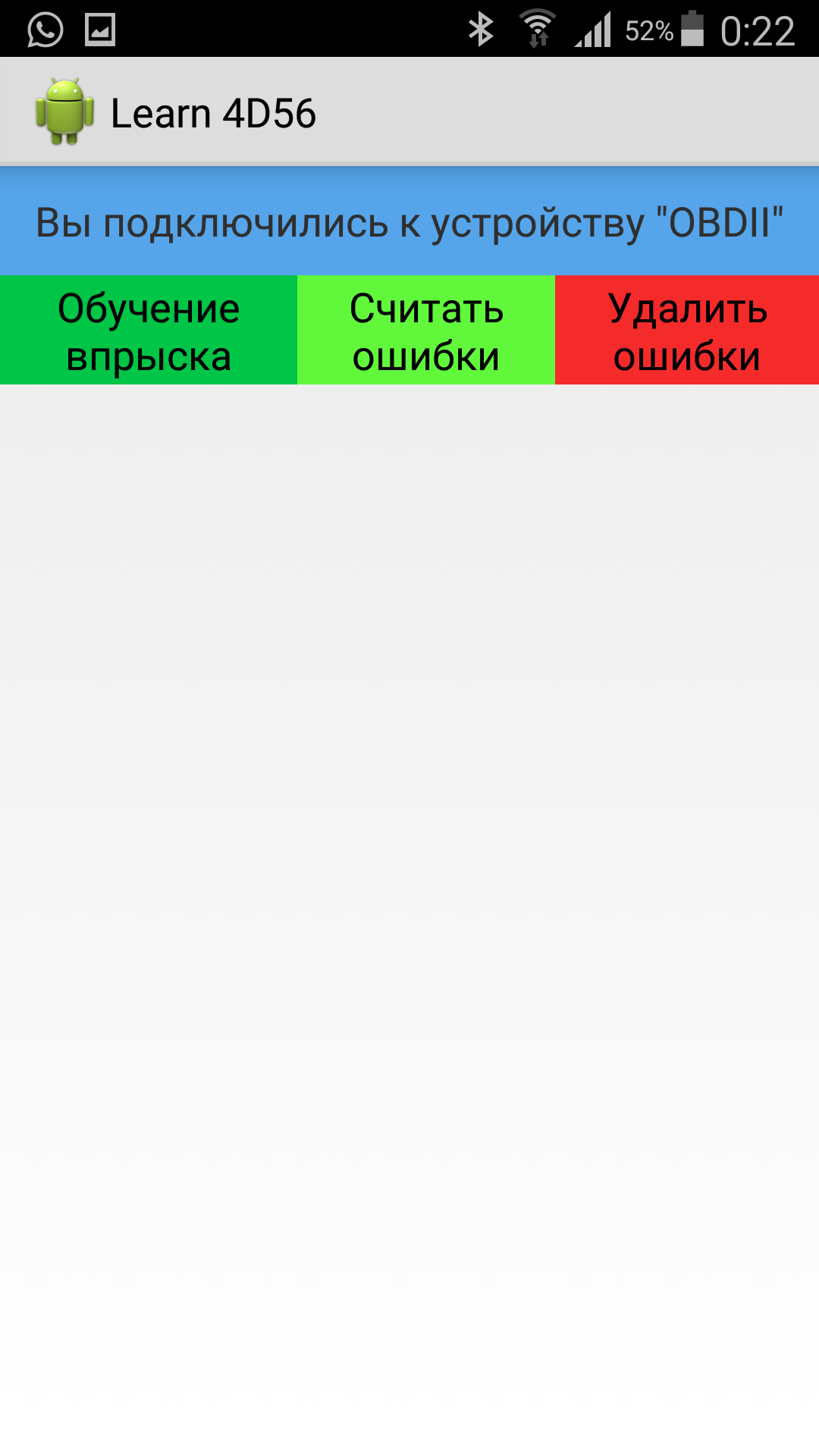

    В общем:
    1. Телефон. Samsung S4 Android 5.0.1
    Подключил ЕЛМ

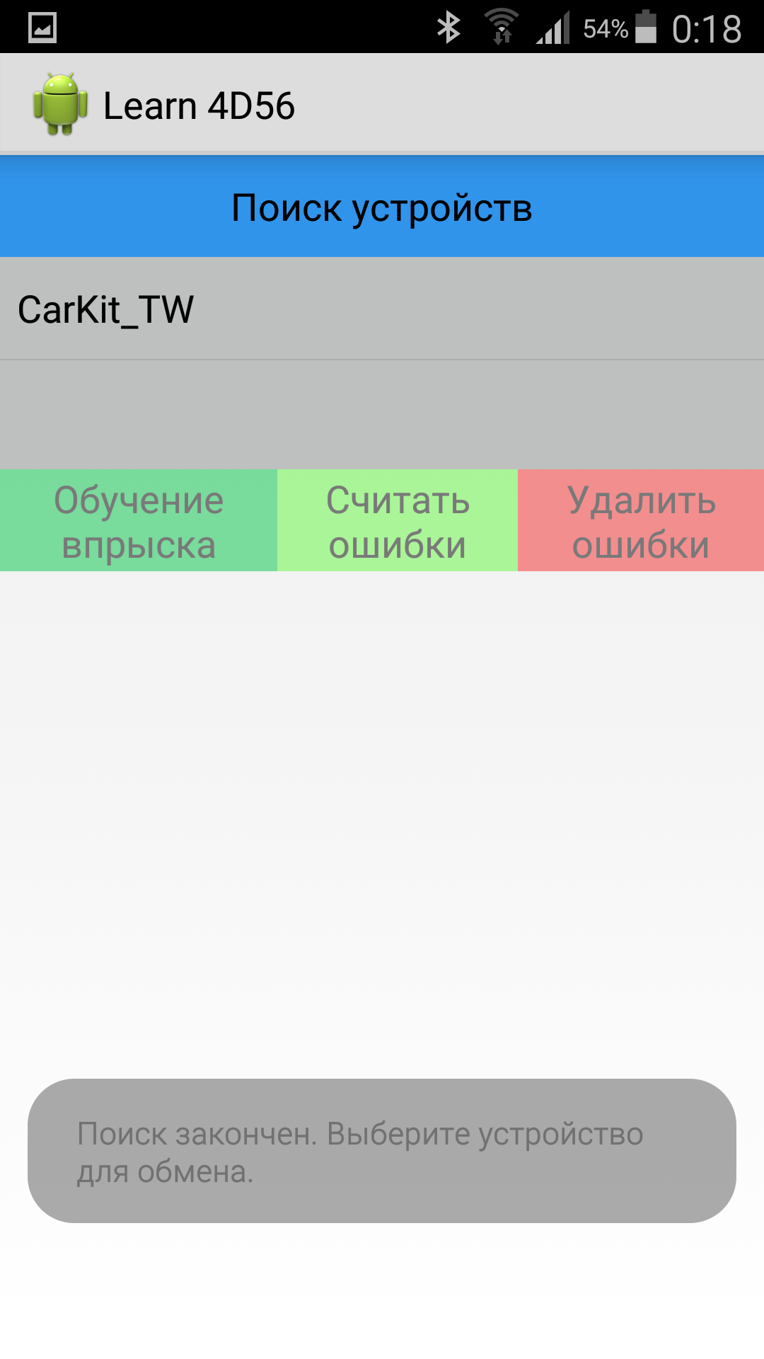

    Нашел в блютузе
    Подключился введя пароль
    Запустил программу
    Нашел OBD
    Выбрал, подключится
    вышла надпись подключено и перешел дальше
    Нажимал считать и стереть ошибки, а так же заходил в обучение
    Сам ЕЛМ лампами не моргал, в программе ничего не выводилось.
    После выхода и повторного запуска, зависание
    Убивал в процессах и запускал заново.
    Лог как я и писал на папке не обнаружен. Андроид (возможно на самсунгах) не дает писать на SD карту.

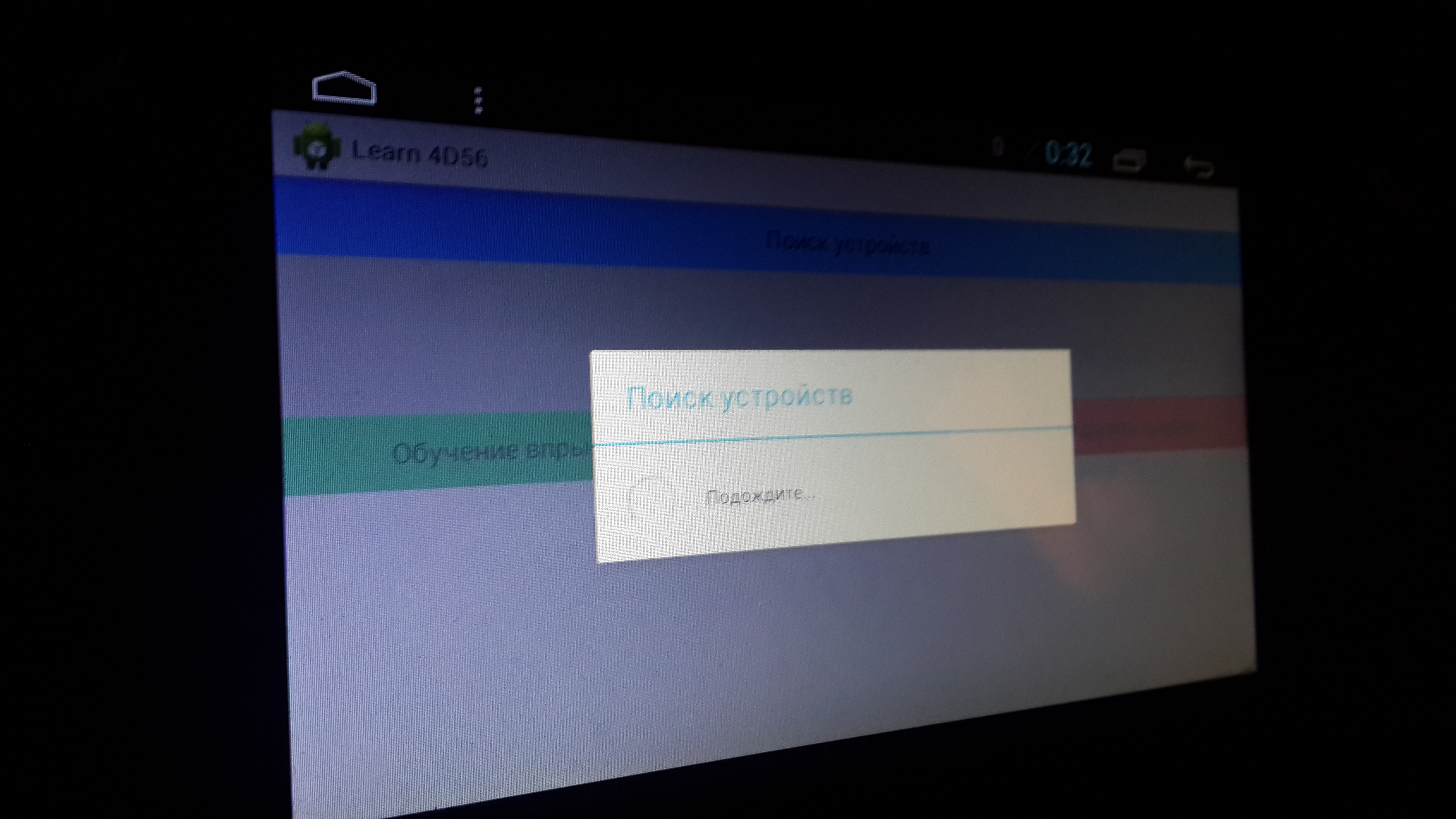

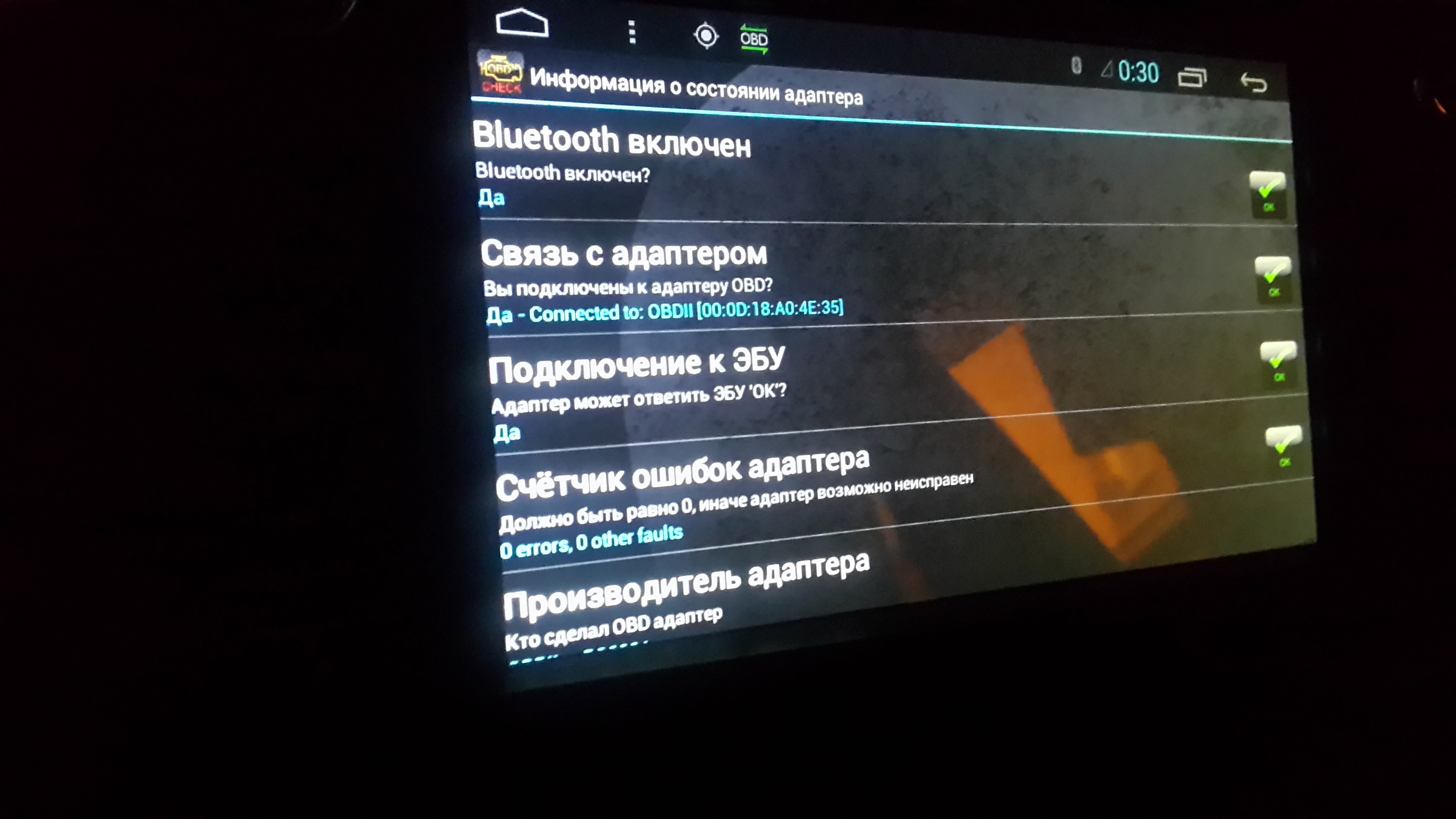

    2. Магнитолла RedPower (Блютуз у нее работает по особенному)) Андроид 4.4.2
    После запуска приложения, все останавливалось на поиске устройства, и все. (опять же возможно изза особенностей работы с блютузом)
    Торк работает исправно на ней. Сам сразу подключается не запрашивая паролей...
    Как то так(((

    проблема скорее всего в сопряжении адаптера, на некоторых версиях
    попробуйте заранее сделать сопряжение адаптера и проверить

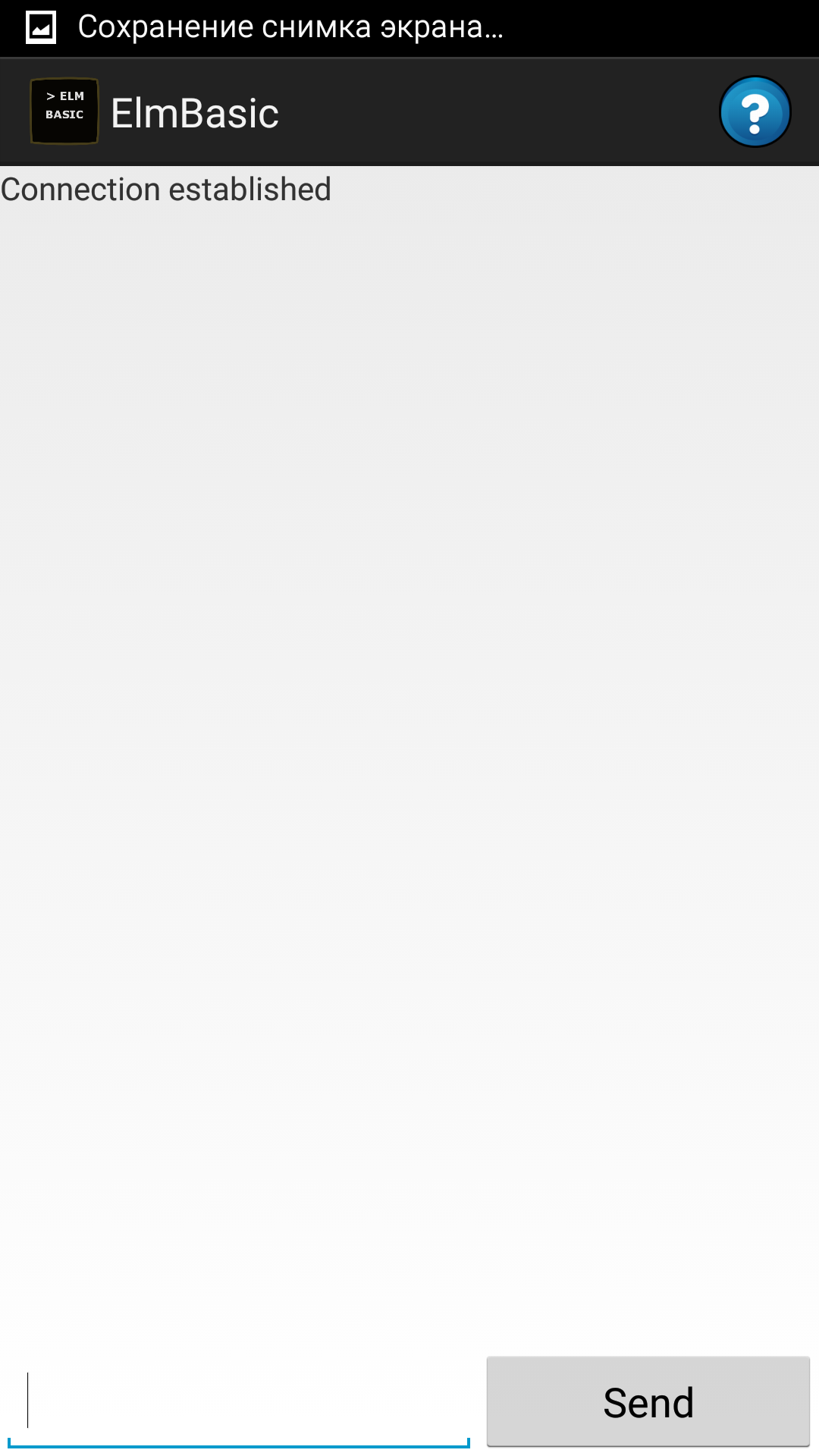

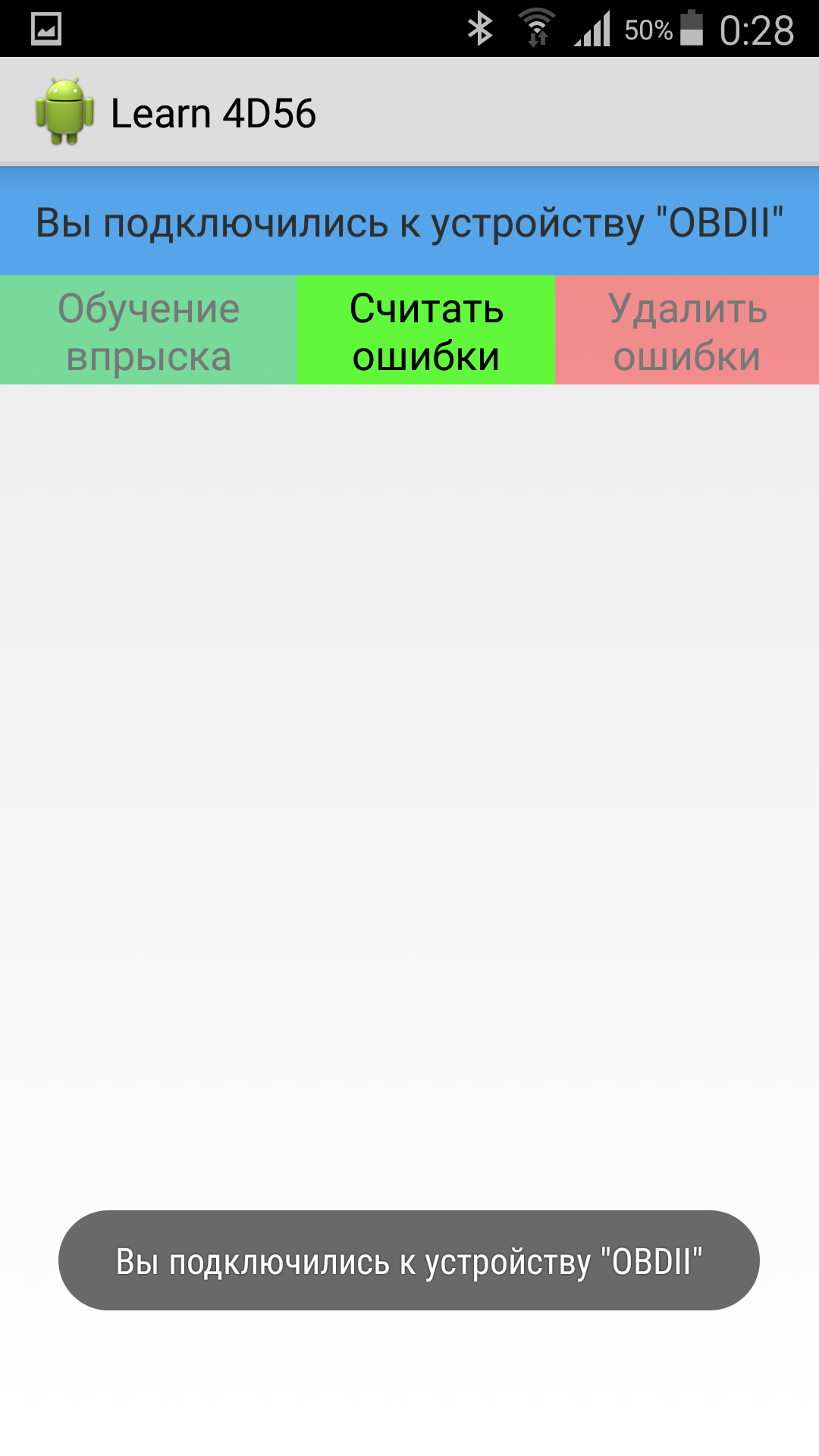

    Сообщение sem_tom »
    В общем та же самая ерунда. Нечитает ошибки. Елм лампами не моргает ..хотя программа пишет что типа подключилось. Спряжен е предварительно делал. Без результатно.

    Сообщение sem_tom »
    Непойму почему он не подключается к елм на телефоне. Тот же терминал елм работает.

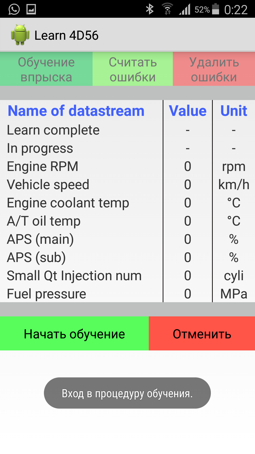

    Сообщение орчанин »
    Я подключился, тел. Asus PadFone. Ошибки читает, обучение запускает, только не понятно сколько должно идти обучение, папка создалась.
