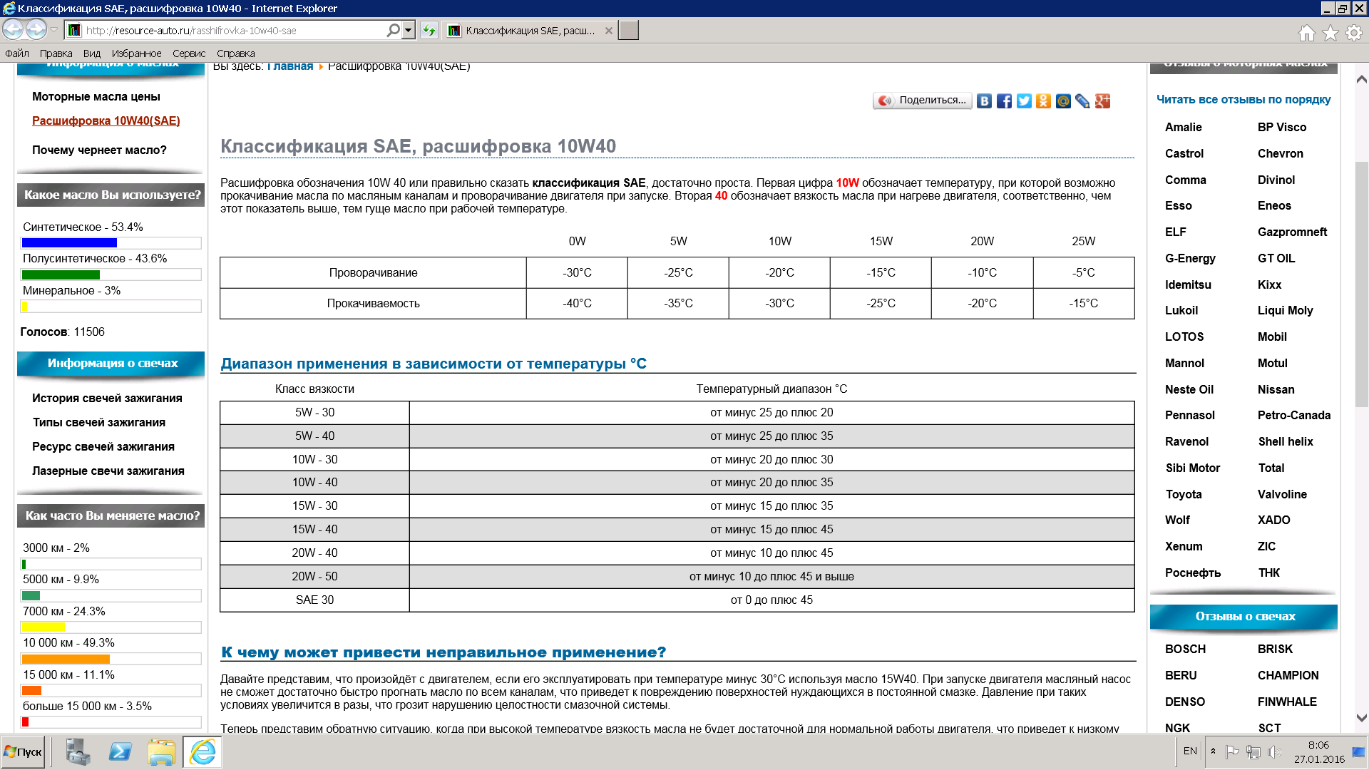

http://himmotolog.ru/?page_id=101 ссылка вот. А то просто прикрепленный файл. Я не решил что -25 это аксиома. Это просто та температура ниже которой стоит несколько подумать: а стоит ли? А бездумно крутить стартером в надежде провернуть мотор, это ИМХО как играться в русскую рулетку. Может повезёт, а может и нет. Бывают случаи когда по необходимости приходится. Но это не правило, а исключение. И вообще сыр-бор начался по поводу утверждения что все отчечественное - г****, а все иностранное - просто волшебство какое-то. А масло прям ваще, тока пробку отверни, а оно все само за тебя сделает. :=-O:

winter1971 писал(а): Я не решил что -25 это аксиома. Это просто та температура ниже которой стоит несколько подумать: а стоит ли? А бездумно крутить стартером в надежде провернуть мотор, это ИМХО как играться в русскую рулетку.
Думать надо всегда и никогда не крутить бездумно стартером. Но от этого рекомендации SAE не поменяются. А они всё же рекомендуют 5W.... до -30 :) . И если не заводится, значит "собака порылась" ещё где-то кроме вязкости масла :*DONT_KNOW*: .

Не ну сколько можно тереть одно и то же? . Я УВИДЕЛ ЭТО В ТВОЕЙ ССЫЛКЕ, РАЗЕЛ НИЗКОТЕМПЕРАТУРНААЯ ВЯЗКОСТЬ, АБЗАЦ ПРО ВЯЗКОСТЬ ПРОКАЧИВАНИЯ (pumping viscosity) ОНА ЖЕ НАИМЕНЬШАЯ ТЕМПЕРАТУРА ЭКСПЛУАТАЦИИ . На счёт мануала, настоящий англоязычный оригинал, читал давненько уже не помню. А в моём, русскоязычном издательства ООО "Рольф" полученном с НМПСом 2008г. по этому вопросу написан полный бред, там вообще 5W30 чуть ли не ниже -40 эксплуатировать можно. Но это уже то же в масляной теме давно перетёрто, что скорее всего неточность перерисовки картинок при переводе.

Так уж у меня случилось. С чем связано мне тоже непонятно. Что было то было. Где-то видел таблицу применения масел в зависимости от температуры окружающей среды, но сейчас не могу найти. Прицепил другую инфу, первая что попалась если в поисковике набрать SAE. В среднем если глянуть то на разных ресурсах по разному пишут диапазоны применения при низких температурах от -25 до -30 и все ссылаются на рекомендации SAE. Они что всем по разному рекомендуют? Или погрешности перевода? Прокачиваемость - это хорошо, но для того чтоб прокачать надо вначале запустить. Мне кажется лучше смотреть на индекс вязкости. Например взять за точку отсчета индекс равный 170 (например Лукойл Люкс 5В-30 = 172, у Мобил1 х1 5В-30 = 175), все что больше хорошо, а что меньше в брак. По молибдену тоже ясности нет. У того же Ликви Моли есть несколько линеек где он в принципе отсутствует, а есть Молиген где его набубенили аж 92. И какой молибден сыпят - 1-2 ядерный, или 3-ядерный? Для спецов-химиков огромная разница, для меня лично никакой. :*DONT_KNOW*:
