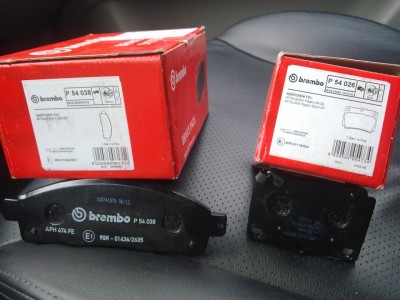

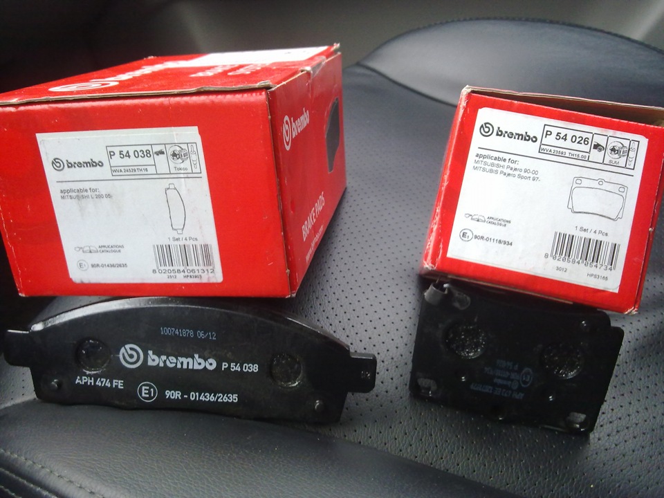

Заменил на передке диски и колодки на брембо. Проехал 1.т.км. Так и есть "пищат на малом ходу при легком касании педали".

Когда прогреты, то тормозят изумительно. А вот, когда потихоньку катишься и, например, перед светофором притормаживаешь, вот тогда и пищат.SNOOPER писал(а):А как тормозят когда прогреты основательно?Mihaprioz писал(а):Заменил на передке диски и колодки на брембо. Проехал 1.т.км. Так и есть "пищат на малом ходу при легком касании педали".
Буду колдовать с пластинами по совету Свята.

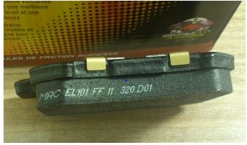

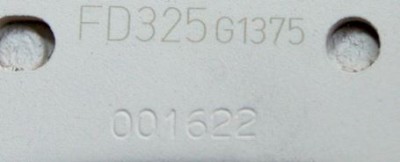

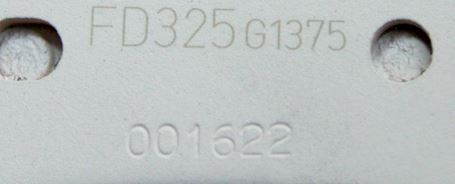

Кто то может сделать фото полного номера который на самих колодках БРЕМБО да и других,можно будет узнать рабочий диапазон онных.Вот типа таких номеров

Завтра сделаю.drozd272 писал(а):Кто то может сделать фото полного номера который на самих колодках БРЕМБО да и других,можно будет узнать рабочий диапазон онных.Вот типа таких номеров

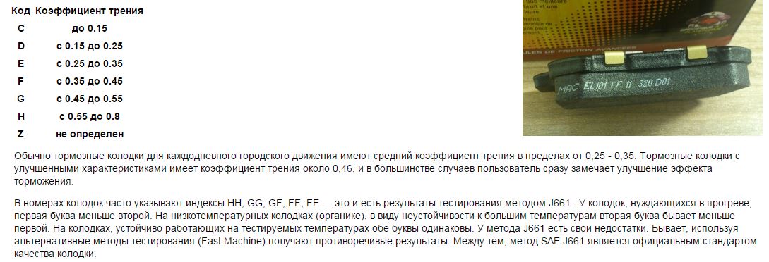

- drozd272
- Сообщения: 4813
- Откуда: Новосибирск
- Откуда: РФ
- Благодарил (а): 48 раз
- Поблагодарили: 265 раз
Re: Тормозные колодки
Вот теперь смотрим в таблицу.У БРЕМБО FEЯ конечно не знаю все ли об этом знают,но для инфы сойдёт наверно.Может разберём почему свистят.
Ну все логично) мои колодки низкотемпературные. Ибо кто будет на Эльке носится как уй на ракете))- подумали в Брембо. Скрип с этим не связан....
Возможно твои эксперименты с колодками это подтверждают,но некоторые колодки нужно держать прогретыми,если они остывают,то начинают скрипеть,от борозд и канав на диске,тоже скрипят.
