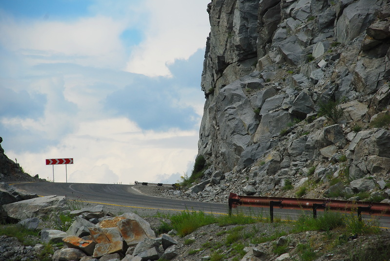

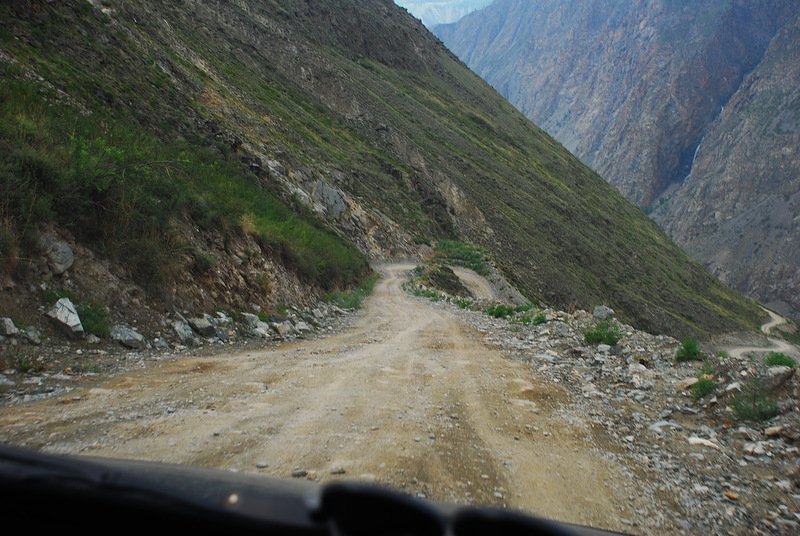

Ситуация с перевалами. Постоянно на 2-ой передача из-за перегрева. Посмотрите сами на эти перевалы, которые легковушки проезжают "на раз"
первый перевал Семинский
Второй перевал Чике таман
Третий перевал не сказать, чтобы легковой, но там тоже только на второй передаче - выше просто не разгонишься. Возможно блокировка также была из-за перегрева, но как проверить.... :*DONT_KNOW*:
