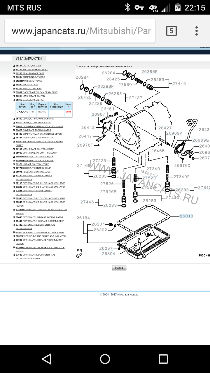

DenisR писал(а):номер родной прокладки 2705A045 есть во всех известных инет магазинах
Ну справедливости ради она ни разу не родная, так как никогда не ставилась на NMPS.
Я пытался искать аналоги типа TRANSTAR 13555DF, PRECISION 77200X, SLAUSON V5A 3795, ATC 142300F.
Где-то даже числится, что есть, но реально нету.

Странно, но экзист с неорегинальностью не согласен. Если только не смотреть по vin до 2011г.
Ну и всякие AIKO T304& JS Asakashi JT208K идут вместе с прокладкой и кольцом.

Stork писал(а):Странно, но экзист с неорегинальностью не согласен. Если только не смотреть по vin до 2011г.
Я не говорил про неоригинальность, только про то, что она не родная, так как на NMPS 2011 года и ранее их не было (более поздних VIN у меня нет).
Кто ж знал, что их начали с конца 2013 года ставить на калужских машинах (судя по информации каталога)? ::-[:
Stork писал(а):Ну и всякие AIKO T304 ... идут вместе с прокладкой и кольцом.
А на сколько качественные прокладки в этом комплекте? А то весь комплект стоит в полтора раза меньше, чем одна оригинальная прокладка (оригинальный фильтр у меня есть, нужна только прокладка).

по поводу прокладки "PRECISION 77200X - Прокладка поддона АКПП"
Самая гуманная цена в 232 рэ.
Закралась мысль - а не поставить ли, до этого был герметик.
Качество прокладки как? кто пользовал....
Машина у меня 2012 года сборка тайланд на акпп прокладка стоит. ;)

я ставил фильтр Asakashi вместе с прокладкой, уже 10тык после полной замены ATF, всё норм, не течет, не сопливит, не потеет
там главное протянуть поддон равномерно без фанатизма по периметру, фланец хлипкий чуть перетянул выгибается, лучше диноключом

усилие сколько Нм?

10-11Нм

Mad Fisherman писал(а):усилие сколько Нм?
Из сервисного мануала:
70.Install the oil pan.
71.Tighten the twenty oil pan mounting bolts to the specified torque 11 ± 1 N·m.
