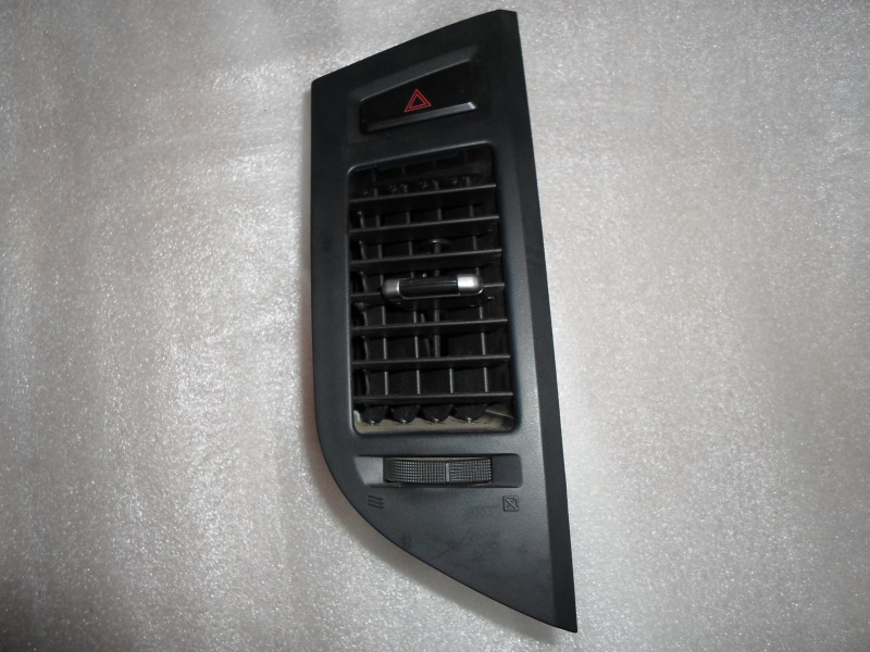

vector-n писал(а):Доброго! :*HI*:
2 Warlock1979 процесс разборки можно поподробнее? С фото и описаниями "граблей", тоже давно думаю проклеить эти штуки.

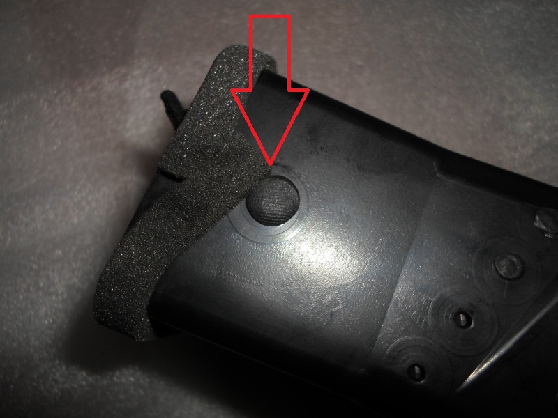

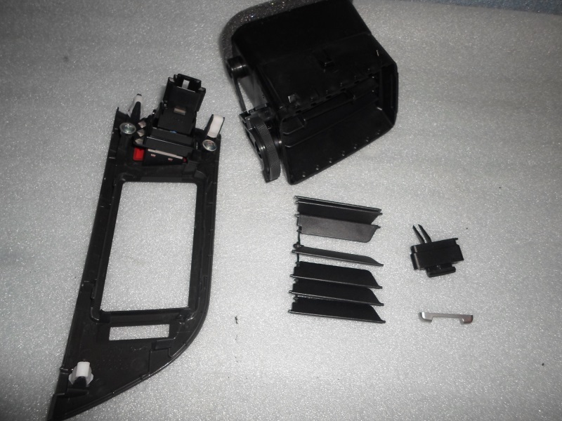

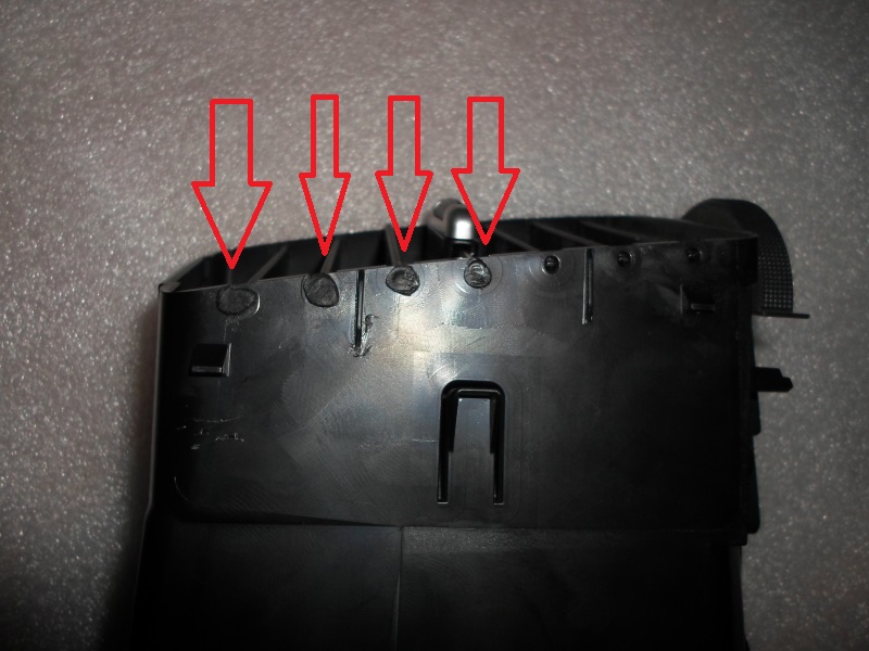

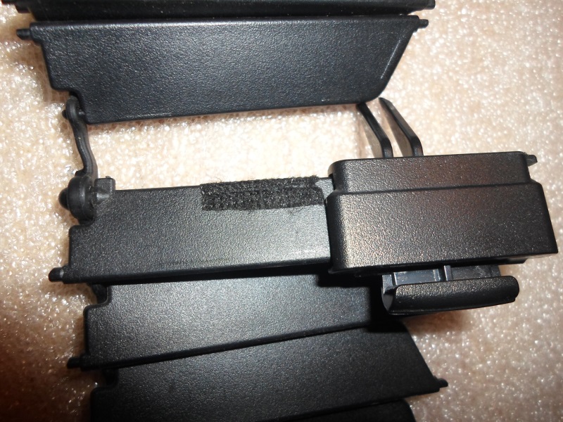

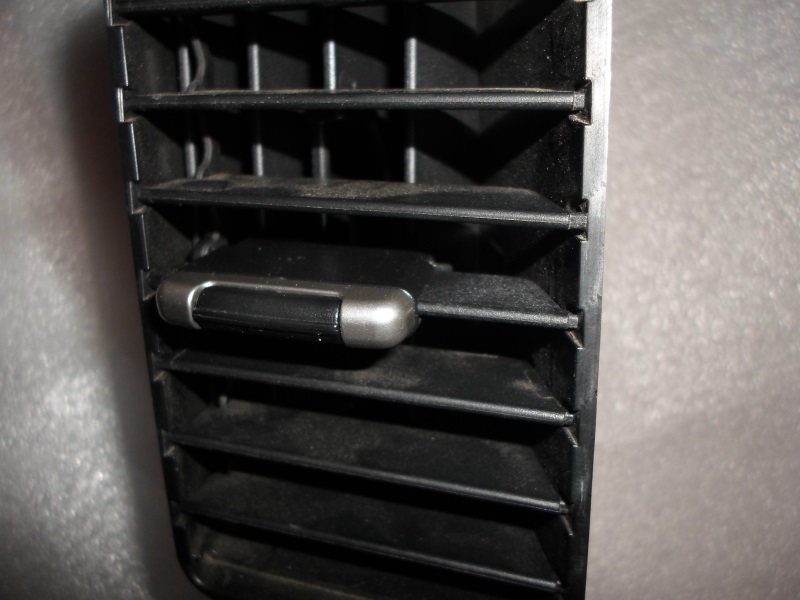

По-порядку без "грабель" о том, как успокоить дребезг ламелей воздуховодов. Принцип используется очень давно и проверен не малым временем. Итак...

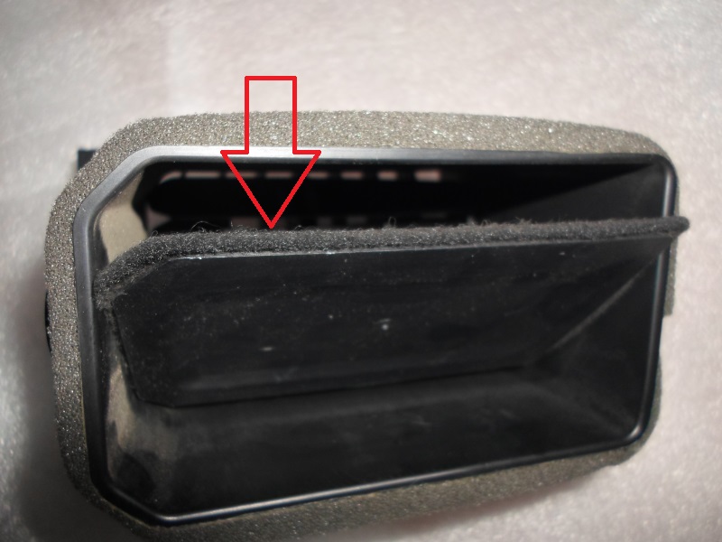

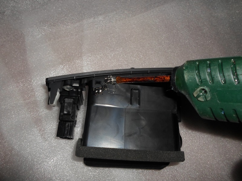

Проклеиваем части воздуховода термоклеем
Проклеиваем мастикой вибропласта ось заслонки
Т.к. при открытом положении заслонка имеет вибрационый люфт, а в закрытом положении упирается войлочной прокладкой в корпус. Необходимо люфт устранить.

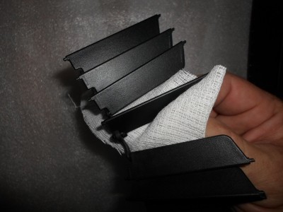

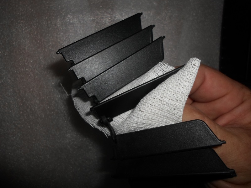

Проклеиваем осевые крепления вертикальных ламелей при помощи мастики вибропласта.
Проклеиваем осевые крепления горизонтальных ламелей при помощи мастики вибропласта.

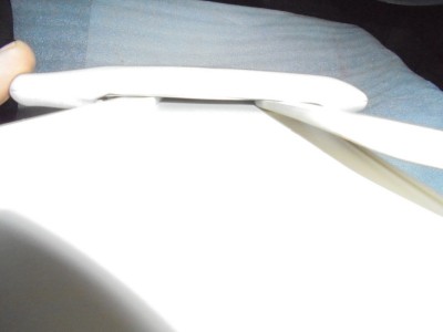

При повороте ламелей со стороны в сторону, прокладочной ленты не видно.

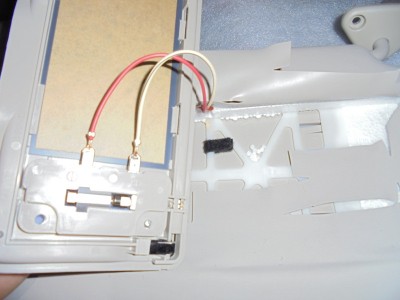

Вместо клея для устранения дребезга декоративной детальки используем мастику вибропласта

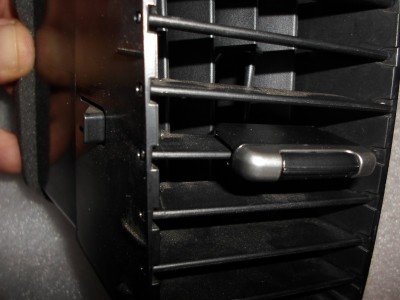

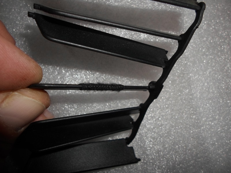

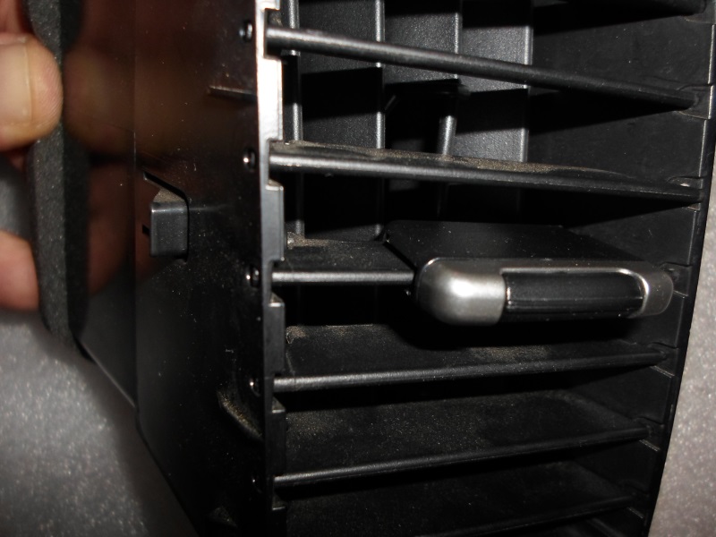

После прогона рукоятки по ламели несколько раз, проверяем сохранность лены на ламели.
Одеваем рукоятку на ламель

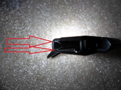

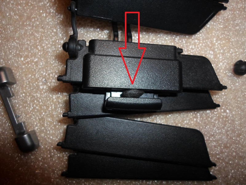

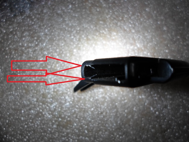

Подрезаем канцелярским ножом две направляющих у задней кромки рукоятки для возможности одеть поверх ленты на ламели. Без подрезки одеть НЕ ПОЛУЧИТСЯ !!!
Рукоятка имеет 5 направляющих внутри полости, при помощи которых и располагается на ламели. И как раз здесь и порождается дребезг в зазорах.
Ширина ленты должна быть не более половины ширины ламели, т.к. этого достаточно.
Сильно прижимаем ленту к ламели.

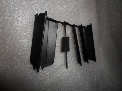

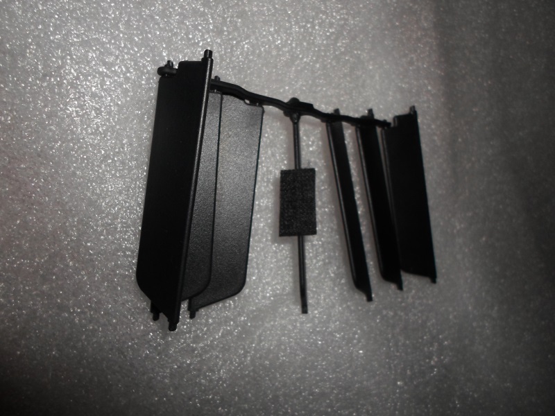

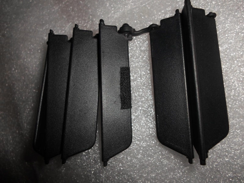

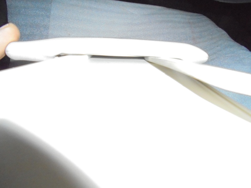

Прикладываем отрезаный кусочек ленты к заднему торцу ламели и приклеиваем.

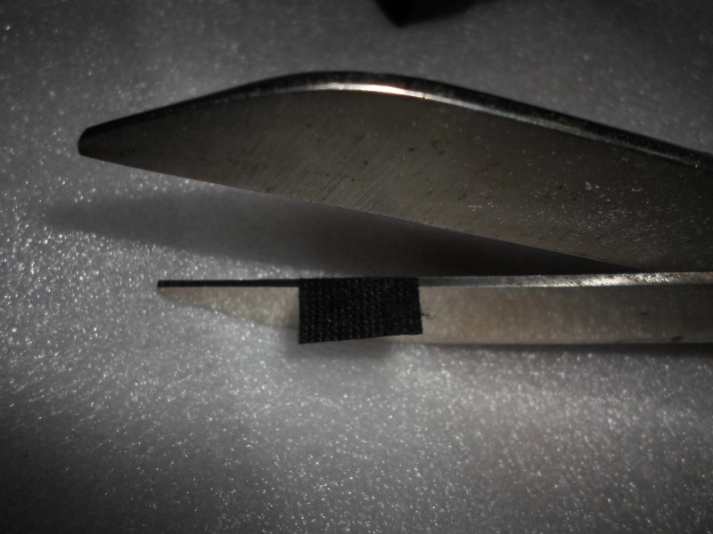

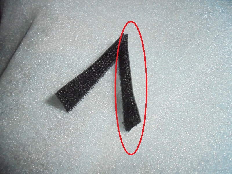

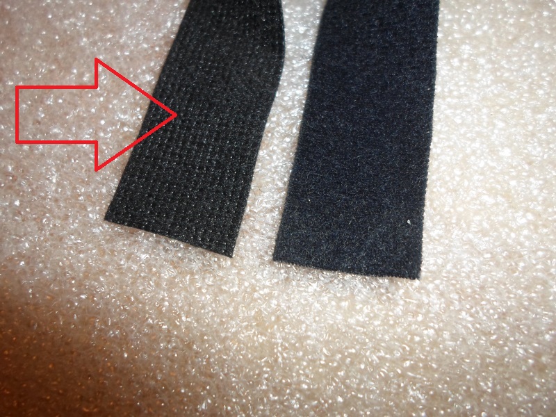

Отрезаем кусочек ленты шириной примерно 10-12 мм.

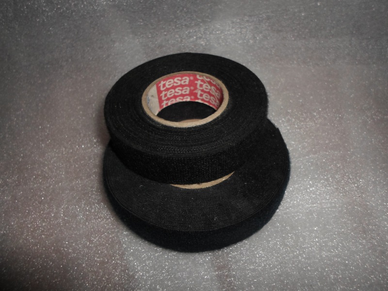

Выбираю образец более тонкой фактуры с меньшим количеством ворса. Да и клеевым составом этот вариант лючше(в плане адгезии)

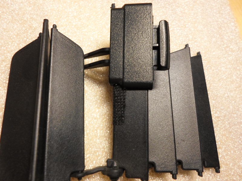

Для устанения дребезга рукоятки воздуховода применяю так называемую "бархотную" ленту. Это лента Фирмы TESA , которую зачастую используют как антискрипный материал.
Обезжириваю ламель на которой живёт рукоятка при помощи бензина "калошь" или изопропилового спирта. Бензин лучше. Вайтспирит не рекомендую.

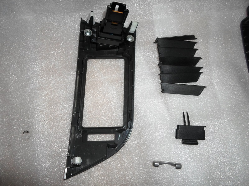

Разбираем воздуховод без затруднений.
Все четыре воздуховода обрабатываются эдентично.

+1 юрок.
Конструктив воздуховодов ничем не отличается с 2007 по 2014. Любой экземпляр гримит одинаково.

Понял. Когда ламель при обработке проклеивается с обеих торцевых сторон (на фотоотчёте показан принцип проклейки (а ещё при разборе необходимо торец ламели тоже тирануть обезжиривателем и при проклейке в центр оси ламели хорошо - бы подоткнуть мастику типа-отвёрткой для лучшей адгезии) получается, что осевой люфт в пределах долей мм. не в состоянии оторвать мастику, в том числе и из-за мизерного веса....к тому-же место соприкосновения с диффузором не значительно. Если вместо проклейки применить типа-прокладки- шайбы из бархотки, получается весьма топорно и в итоге место стыка через некоторое ремя становится пристанищем пыли, которую убрать не просто. Не рекомендую...

asn писал(а):... Когда ламель при обработке проклеивается с обеих торцевых сторон (на фотоотчёте показан принцип проклейки ...
Так торцы ламелей клеятся или нет?

Торцы ламелей (оси) проклеиваются мастикой снаружи диффузора с обеих сторон. Этого достаточно.

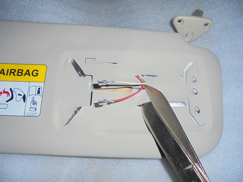

Вот дошли руки поделиться информацией. :) Не так часто, тем не менее, быват так что в салоне, где-то рядом у головы что-то всётаки достаёт на неровностях "средней тяжести" и на выбоинах при движении. А именно если без учёта дребезга центральных стоек где крепится ремень безопасности, может проявлять себя с дребезгом солнцезащитный козырёк. Если ещё точнее - его телескопическая часть, которая выдвигается при необходимости при выворачивании на сторону. Особенно в этом положении максимально проявляются паразитные недочёты конструкции козырька. При таком положении телескопическая выдвижная часть особенно не стабильна в своём посадочном месте. Чтобы устранить этот негатив, предлагаю описание процедуры.
Теперь если побеспокоить телескопическую часть козырька, дребезга не наблюдается

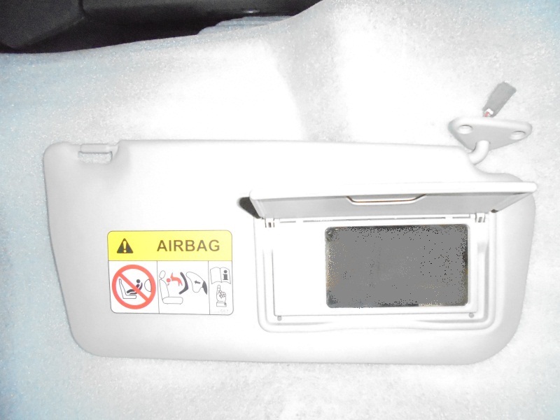

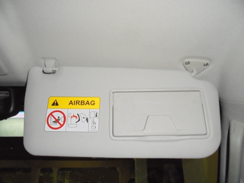

Устанавливаем козырёк на место и проверяем работу подсветки
Устанавливаем зеркало на место и закрепляем винтиками

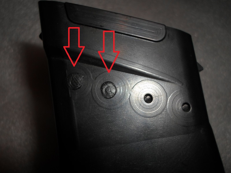

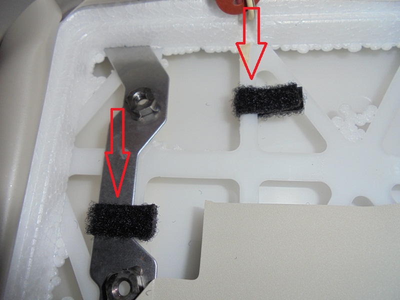

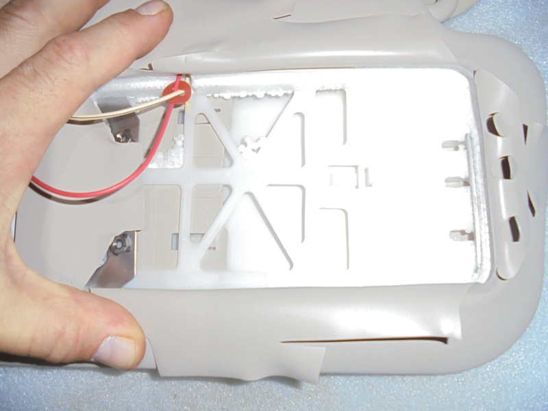

Выполняем несколько поясков на рёбрах оснастки козырька чтобы уплотнить его в корпусе--ЧЕМ БОЛЬШЕ-ТЕМ ПЛОТНЕЕ
Получаем доступ к внутреним ограничительным направляющим в которых "живёт" телескопический элемент

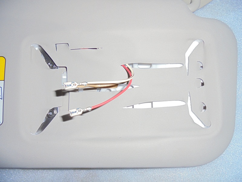

Разрезаем виниловое покрытие чтобы обеспечить нормальный доступ к внутренним элементам

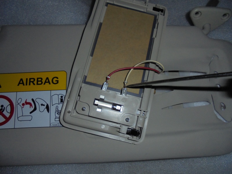

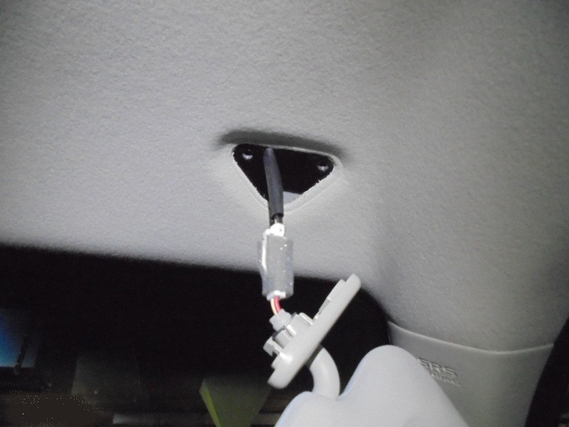

Отключаем провода фонарика подсветки. При обратной сборке полярность соблюдать для порядка, а вообще работает с любой полярностью(если забыть или перепутать)
Выкрутив винтики вынимаем зеркало с корпусом из козырька

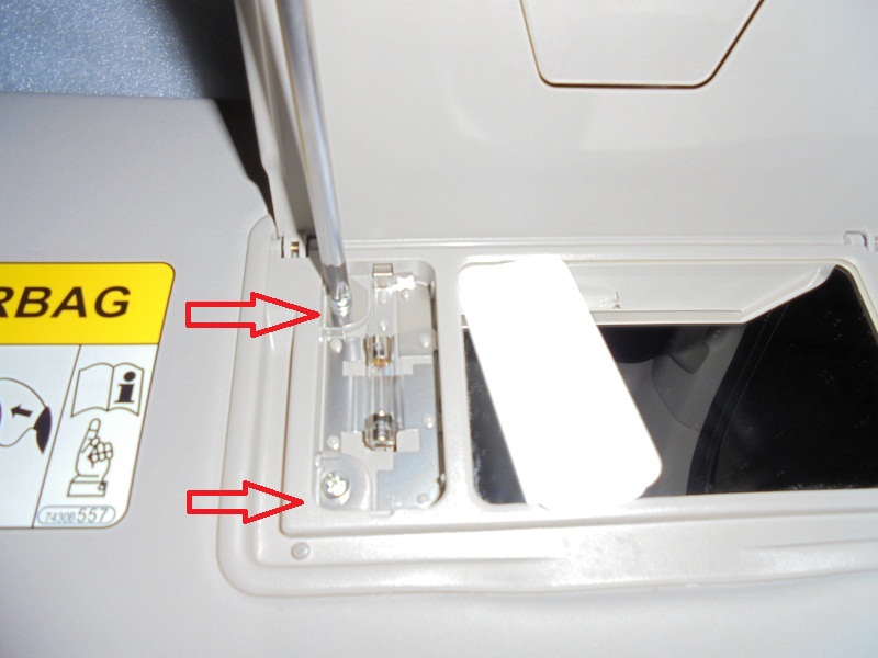

Откручиваем винтики крепежа

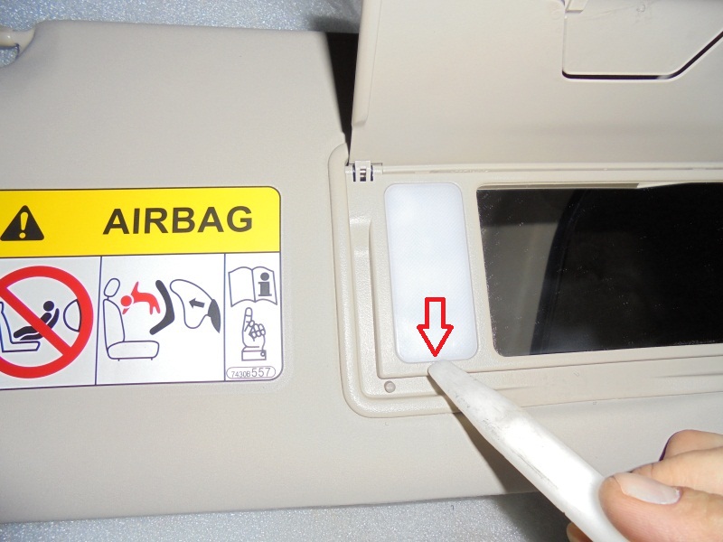

Снимаем защитное стекло с лампы подсветки
Переходим ко второй части работы - снимаем фонарик подсветки

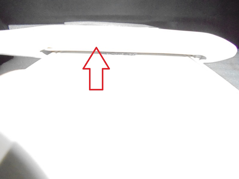

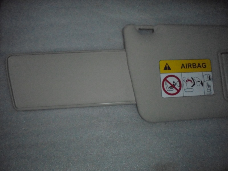

Закладываем в щель прокладку - С ВНУТРЕННЕЙ СТОРОНЫ. Единственное место для этой ситуации - ЧТОБЫ ВОРСИСТАЯ СТОРОНА РАСПОЛОГАЛАСЬ К ПЕРЕДВИЖНОЙ ЧАСТИ
Для устранения дребезга козырька необходимо применить специфическую прокладку с определёнными показателями<br />1. Должна быть поверхность с хорошими отжимающей способностью<br />2.Поверхность не должна оставлять следов на поверхности козырька <br />3. Должен обеспечиваться фиксационный момент на своём месте.<br />Для этих целей использую &quot;ПЕТЛИСТУЮ&quot; часть липучки, которая бывает в комплекте с портативными девайсами, которые подразумевается для эксплуатации закрепмть в каком-либо месте
Для этих целей использую "ПЕТЛИСТУЮ" часть липучки, которая бывает в комплекте с портативными девайсами, которые подразумевается для эксплуатации закрепмть в каком-либо месте
Отжимаем максимально козырёк в корпусе чтобы обеспечить широкую щель для закладки  &quot;амортизатора&quot;
Отжимаем максимально козырёк в корпусе чтобы обеспечить широкую щель для закладки "амортизатора"

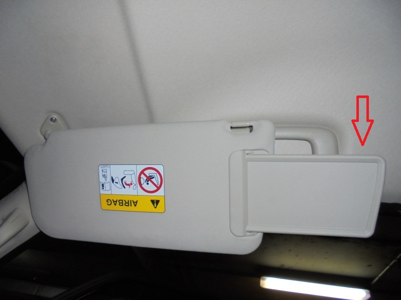

Необходимая сторона козырька для процедуры
Вынимаем козырёк из посадочного места и отсоединяем провода

Собственно - выбираем докучающий дребезгом козырёк или оба и приступаем к процедуре
