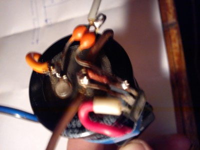

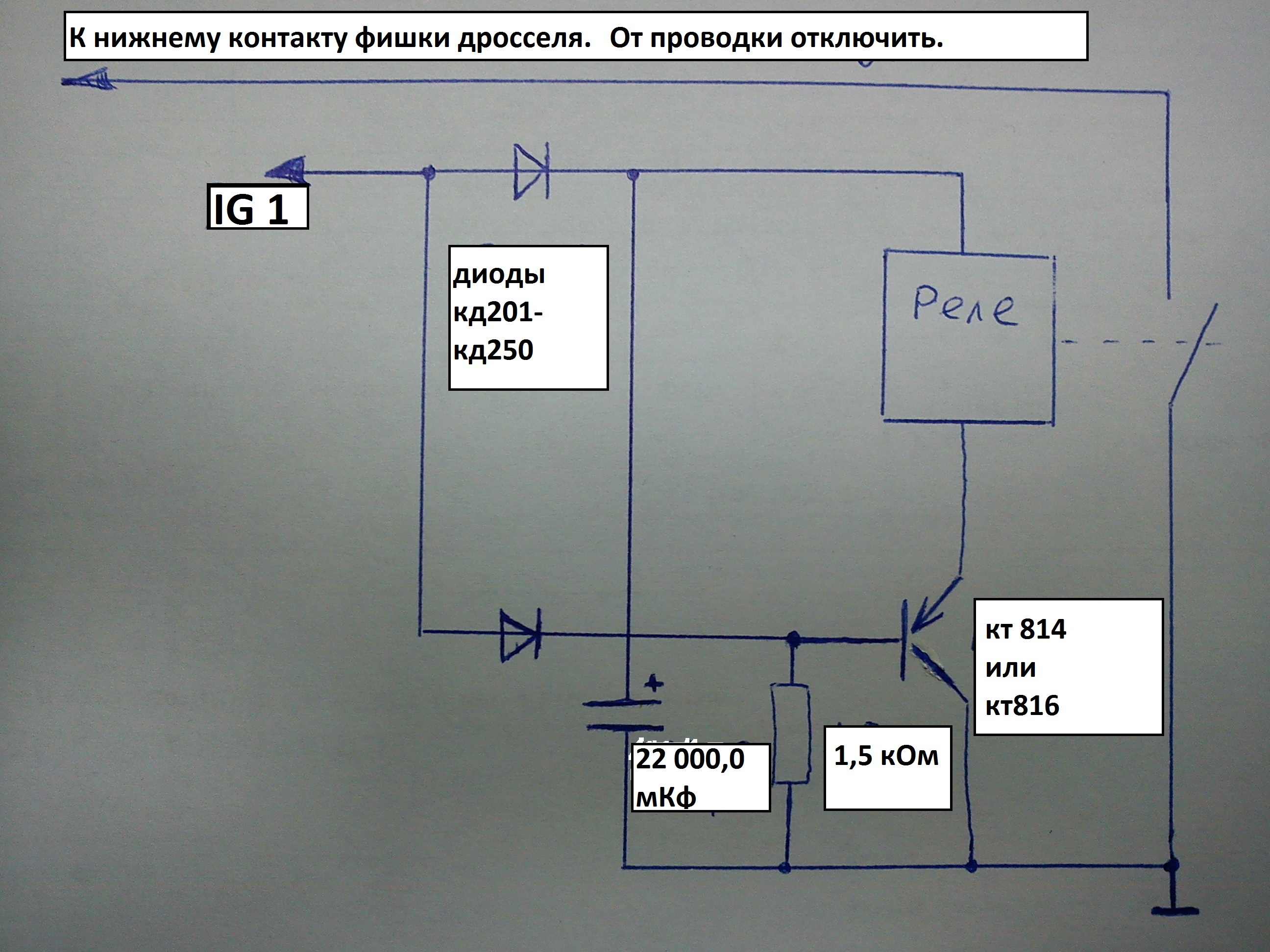

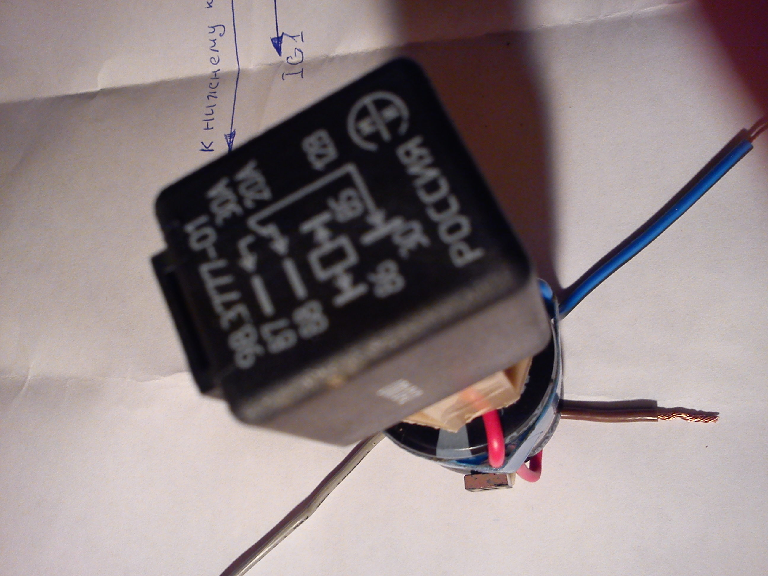

Вот такая схемка сейчас у меня закрывает дроссель при глушении движка. После исчезновеня напряжения IG1, заслонка закрывается на 1-2 секунды для прекращения подачи воздуха. Так как это реализовано в стоке для остановки двигателя.
Для пущей надежности реле можно использовать такие как стоят на машине, и как ставим на доп карлсон.

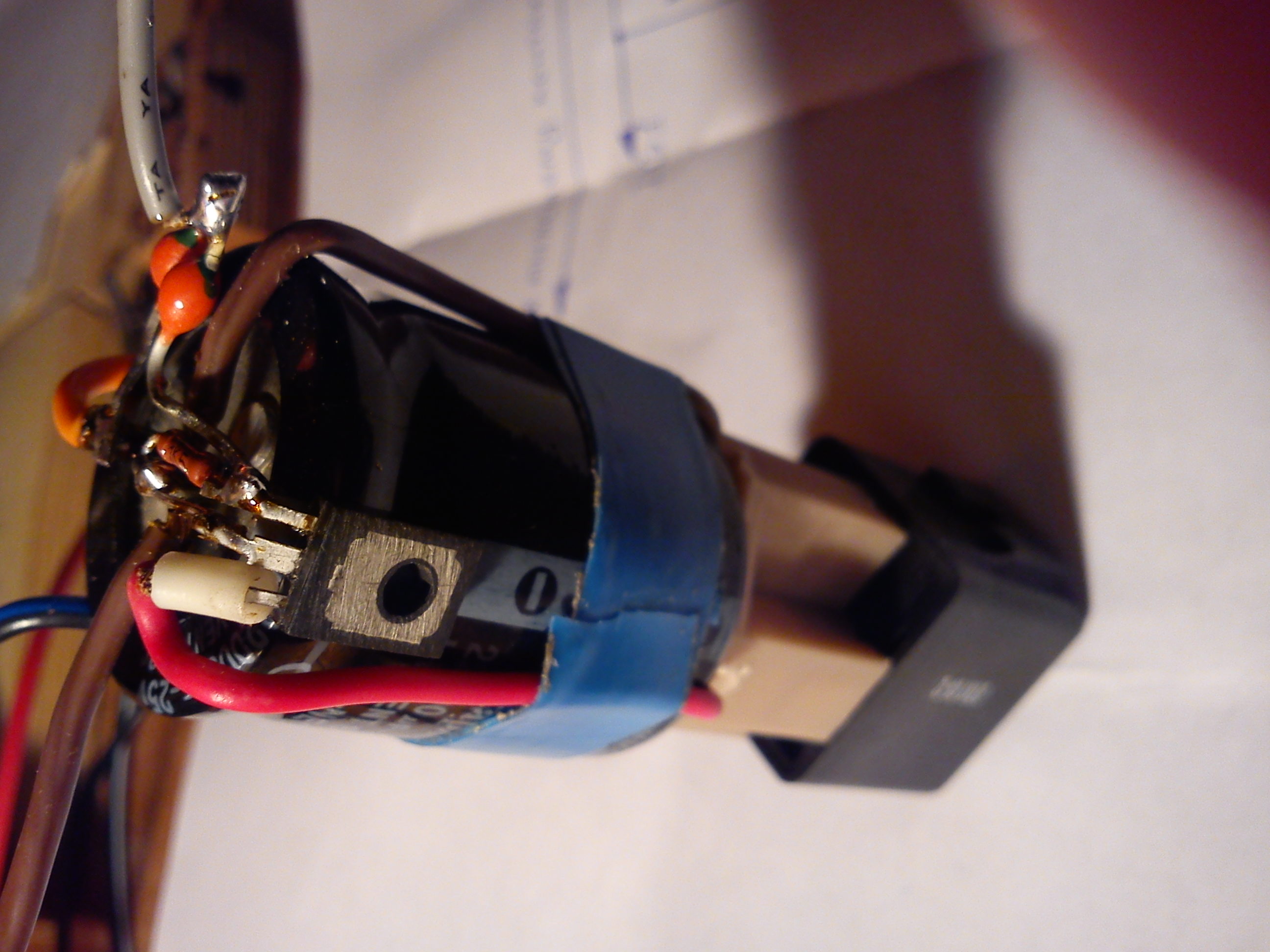

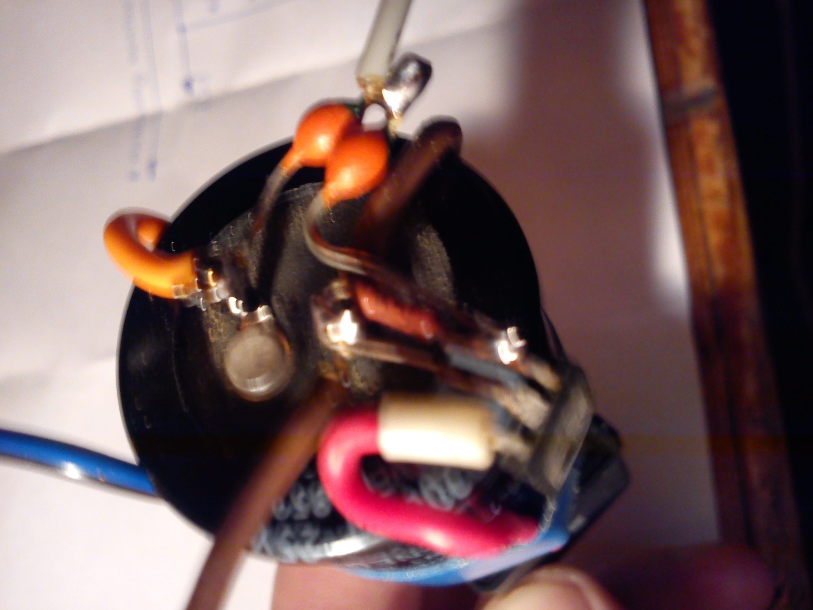

Так это выглядит

Прикольный коллайдер

Свят писал(а):Прикольный коллайдер
Свят :*THUMBS UP*: Лежу под столом :*ROFL*: :*ROFL*: :*ROFL*:
MAVR64 без обид :*DRINK*:

Больше на спутник похож.

::-[: я имел ввиду, что для меня эт действительно нанотехнология :) , яж и провод под напряжением могу ножницами чикнуть ::-D:

Старался сделать схемку, что бы деталей было поменьше. Может просто глаза боятся....

Так то оно так, но ж... чую- не решение это :*DONT_KNOW*:

Свят писал(а):Так то оно так, но ж... чую- не решение это :*DONT_KNOW*:
А мне нравится :*YES*:
MAVR64, ты молодец! :*THUMBS UP*:
Очень нормальное решение.
Как я понимаю в этом решении, что саму ЕГР фишку можно и не сбрасывать, все равно будет ошибка по дросселю - ЕГР и закроется напрочь.
Есть конечно еще более лучше решение - обманка дросселя, чтобы он прикрывался на 22%, а на самом деле был открыт и глушился как в схеме MAVR64 - тогда вообще все будет без ошибок, но на будущем поколении с евро-5 работать не будет, вернее без ошибок не получится... :)
Решение это (обманка дросселя) - полный аналог высверливания заслонки, без ее физического удаления, чтобы глушить было чем... ::-D:
