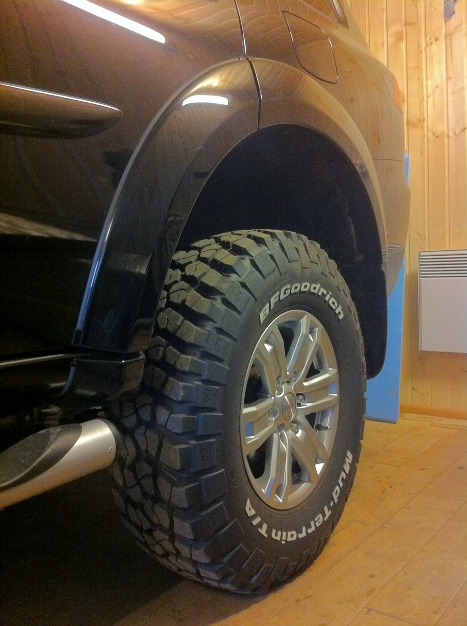

Отчитываюсь.

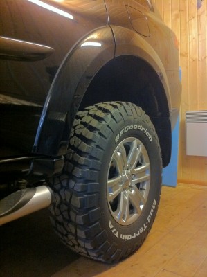

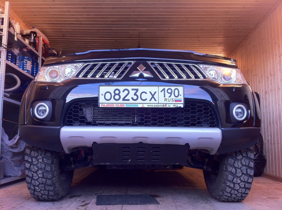

Как я уже писал, летом 12ого года я приобрелпружины "от Влада" «1.5" Комфорт». Установил из в Сентябре, при этом стойки амортизаторов остались родными, ведь именно так Влад и позиционирует свои изделия — усилинные пружыны под штатные амортизаторы. Но к сожалению, по прошествии 5-ти месяцев эксплуатации, или всего 6-ти тысячь километров я заметил, что осанка у машины уже не та, что была сразу после апгрэйда. Пружины просели… Замеры показали, что перед вернулся в исходное положение, а зад, и того хуже — стал ниже стока. Счастье, что установленные к тому времени 32" колеса не цепляли!
Но времени на расстройства не было, нужно было действовать, т.к. поездка в Карелию все ближе. Связался с Владом, рассказал о ситуации. После недолгой переписки мы договорились, что по гарантии мне будут высланы новые пружыны, но уже не 1.5", а «2" Силовой обвес». Пужины получены, и вот наконец настало время установки гарантийных пружин, а заодно и замены амортизаторов на рекомендуемые KONI.
Итак, на прошлой неделе я установил силовые пружины Vlad-springs «2" Силовой обвес» по кругу, амортизаторы KONI Heavy Track на перед и KONI HT Raid на зад.
Да, да, с амортизаторыми сделал все наоборот. Обычно Raid ставят на перед, а обычные HT назад. Но в моем случае банально сработал фактор наличия амортизаторов у продавцов.
Нюансы: Т.к. новые амортизаторы имеют большую длину раскрытия — увеличились хода подвески, что привело к необходимости переделывать крепления и удлинять шланги блокировки диффиренциала и т.д. Установка толстых RAID'ов на зад потребовало доработки напильником кромки бензобака. Все это не страшно, но требует дополнительного времени и денег.
Чего я опасался: Что пружины со значительным (2") лифт-эффектом будут слишком жесткие.
Что я получил: Ощущения первой поездки на машине
Это незабываемое чувство, когда ты пересаживаешься с низкой машины на высокий внедорожник. То-ли опасения были напрасными, то-ли сыграли роль новые амортизаторы — но подвеска сохранила свою мягкость, при этом машина значительно подрасла, вернулись и утраченные со временем сантиметры и добавились новые. Точных замеров сразу после установки специально не стал делать, подождал неделю пока все "сядет".
Замеры произведены с половиной бака топлива, на условно пустой машине, на ровной площадке от центра диска до края арки колеса.
Право перед — 58см. Лево перед — 58см.
Право зад — 61см. Лево зад — 61см.
На удивление, машина встала ровно, без перекосов, хотя с предыдущими пружинами 1,5" Комфорт и штатными амортизаторами её, как и большинство представителей данного вида, кренило на левый бок.

Амортизаторы вот эти: http://www.koni-store.ru/mitsubishi-l-200-4wd/ предназначены для L-200 но и нам встают.Фреди писал(а):ПоздравляюOxoтниk писал(а):...Итак, на прошлой неделе я установил силовые пружины Vlad-springs «2" Силовой обвес» по кругу, амортизаторы KONI Heavy Track на перед и KONI HT Raid на зад.
Да, да, с амортизаторыми сделал все наоборот. Обычно Raid ставят на перед, а обычные HT назад....
Номерочек задних "KONI HT Raid" выложи пожалуйста здесь (я считал, что подходящих для НМПС "KONI HT Raid" для задка нет в природе, просвети
). Если измерял то и размеры в сжатом и разжатом состоянии "KONI HT Raid". Последний вопрос - можно поподробнее по поводу:
Фоток "доработки" нет случайно?Oxoтниk писал(а):...Установка толстых RAID'ов на зад потребовало доработки напильником кромки бензобака...
По передним можно смело ставить и Raid и HT - крепление и размеры совпадают со штатными, проблем с толщиной Рэйдов нет.
С задом сложность в том, что очень мало места для установки, и более толстые Рэйды уж очень близко к баку проходят. В некоторых случаях при активной езде могут цеплять за край. Установщики мне сказали, что неоднократно ставили Raid на NMPS. Иногда обходится без подрезания, иногда нужно пилить. Доработка не страшная. В месте где проходит амортизатор нужно выбрать 1см юбки бака. Бак состоит из двух частей, и две половинки стянуты болтами через эту юбку.
Фоток нет. Аморы не замерял. Но в разжатом состоянии они больше штатных, поэтому и шланги нужно удлинять - ход подвески увеличивается.
По поводу одностороннего действия Рэйдов - да, это действительно так. Сжимаются вообще со смешным усилием, руками девушка сожмет, а вот чтобы растянуть - нужно отвертки в уши вставить, ногами упереться и тянуть со всех сил.

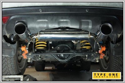

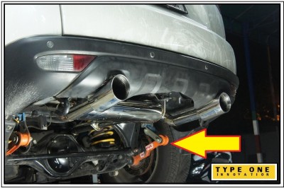

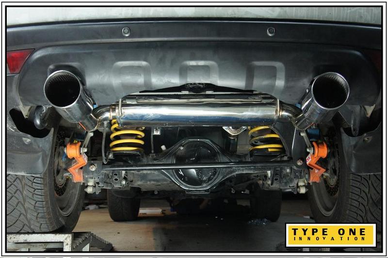

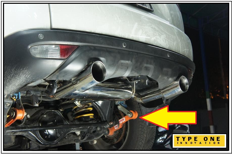

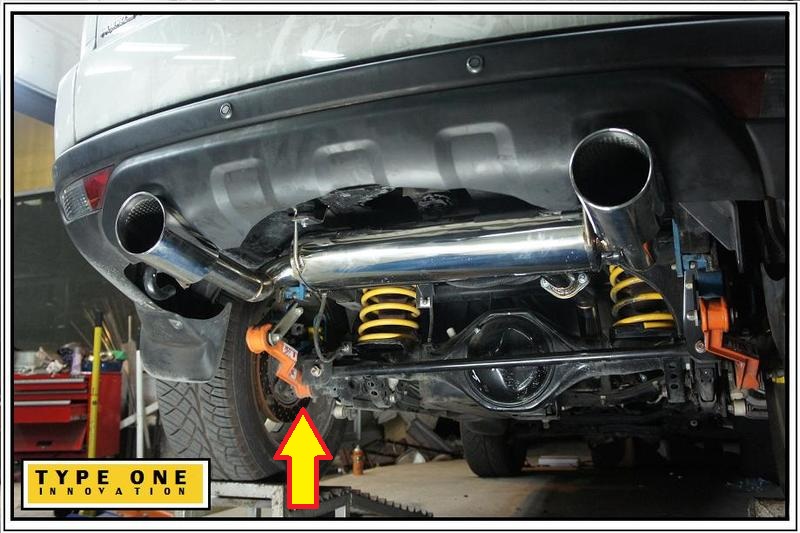

Я конечно дико извеняюсь, что не вставляю 5 копеек про превращение остаточного аустеиита в процессе отпуска ухудшающего влияния на основные свойства пружинной стали, ... Но!
Расскажите мне шо это за дополнительные фиговины в подвеске этого автомобиля, работает ли это для снижения жесткости подвески и нахрена оно надо?
Насмотрено тут: http://www.type1exhaust.com/index.php?topic=316.0

PERESVET писал(а):OFF!
я полагаю ,что данные хреновины ни что иное как дополн стабилизатор , авто заточено на управляемость.........
ищё и задние торм диски вентилируемые......
