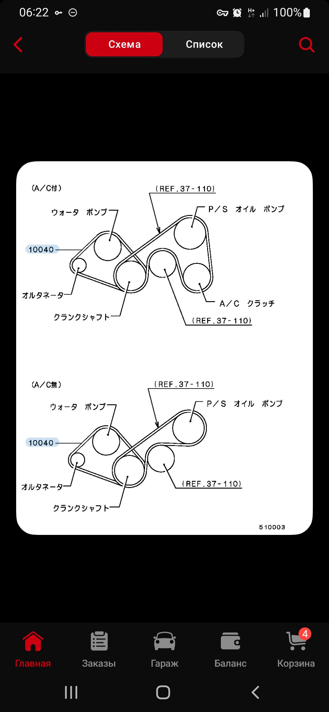

Может кто-нибудь поделиться номером кузова миника 2 поколения с одновальным атмо-мотором на 16 клапанов?
У меня миник первого поколения, там с завода стоял тоже атмо, но с вискомуфтой, и позапрошлые хозяева свапнули туда то, что стоит сейчас. По моему номеру автодок выдаёт запчасти на родной движок. Попробовал поперебирать вины, немного изменяя тот, что у моего пыжа 2 поколения, но всё время попадаются турбовые.
Конкретно сейчас ищу ремень генератора и помпы. По картинкам выдаёт без натяжного ролика, а по факту натяжной стоит. Насоса гур и кондея, судя по всему, небыло с завода.

Такое у меня и с турбового вина выдаёт. Надо левый маленький ремень, как на скрине, только тут (на родном двигателе)натяжение ремня осуществлялось отгибанием генератора, а на "новом" - натяжным роликом снизу.
По родному движку выдаёт трёхклинный ремень на 690/695 мм. Если не найду ничего иного, то буду заказывать его и пробовать (стоит 130–400₽).

У тебя получается два ремня - один на генератор и помпу, второй на ГУР и компрессор кондиционера?
И тебе нужен ремень, который на генератор и помпу, правильно понимаю?
И шкив у тебя на две ремня?

Вероятно, тебе такие подойдут. Раз у тебя два ремня. Как и у меня на Джуниоре.
Вот комплектация МИНИ в 56 кузове с одним распредвалом и двумя ремнями - https://www.japancats.ru/Mitsubishi/Gro ... FA/T#g&n17

Так позапрошлые хозяева наверняка оставили ремень родного размера. Ниткой его промеряй, даже если плюс-минус, сантиметр получится, но убедишься что родной 690/695мм.

Не подошёл. Во-первых, как и на турбовом минике 2 поколения (хотя, движок там стоит от первого, судя по номеру и впуску), на этом ремень 4хручейковый (забыл глянуть эту немаловажную деталь), а по вину бился 3иклиновой. Во-вторых, 695 не натягивается от слова совсем. Тот, что снял-то еле слез, а он был несколько длиннее, примерно 705.
Сгонял до магаза, купил ремень от матиза 4pk715. При зафиксированном шплинтом натяжителе, залетел без сношаний. Но за 350₽ у него отличаются названия на ремне и упаковке (коеврейское квачество), так что прозапас таки закажу какую-нибудь машуму на 710+2.
