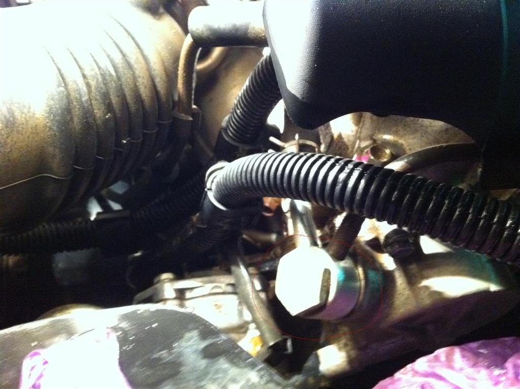

Ага! Я начал мыть двигатель и увидел потеки масла из под приблуды, название которой, я надеюсь, мне подскажете. Фото прилагаю (обведено красным место подтекания).Spintires писал(а):
Мыть надо двигатель, и он будет чистый.
Вопросы:
1. Как этот узел называется?
2. Каковы могут быть причины подтекания?
3. Возможно ли устранить методом протяжки, или там какие-то подвохи есть?
Пробег 14200 км. Заранее спасибо!

Подтягивай. Подвохов нет, если конечно не сорвёшь. Это магистральное давление масла на вакуумный насос.
