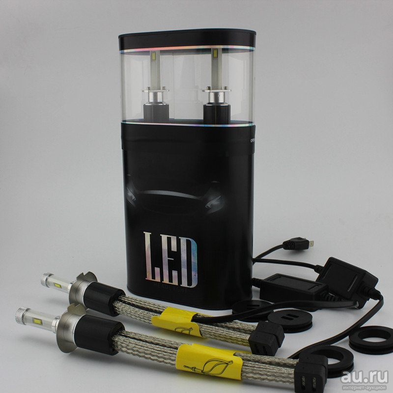

Такие не хочешь??
Свет зачетный, особенно в сумерках когда по грунтовке идешь.
Правда Китай, но с гарантией.

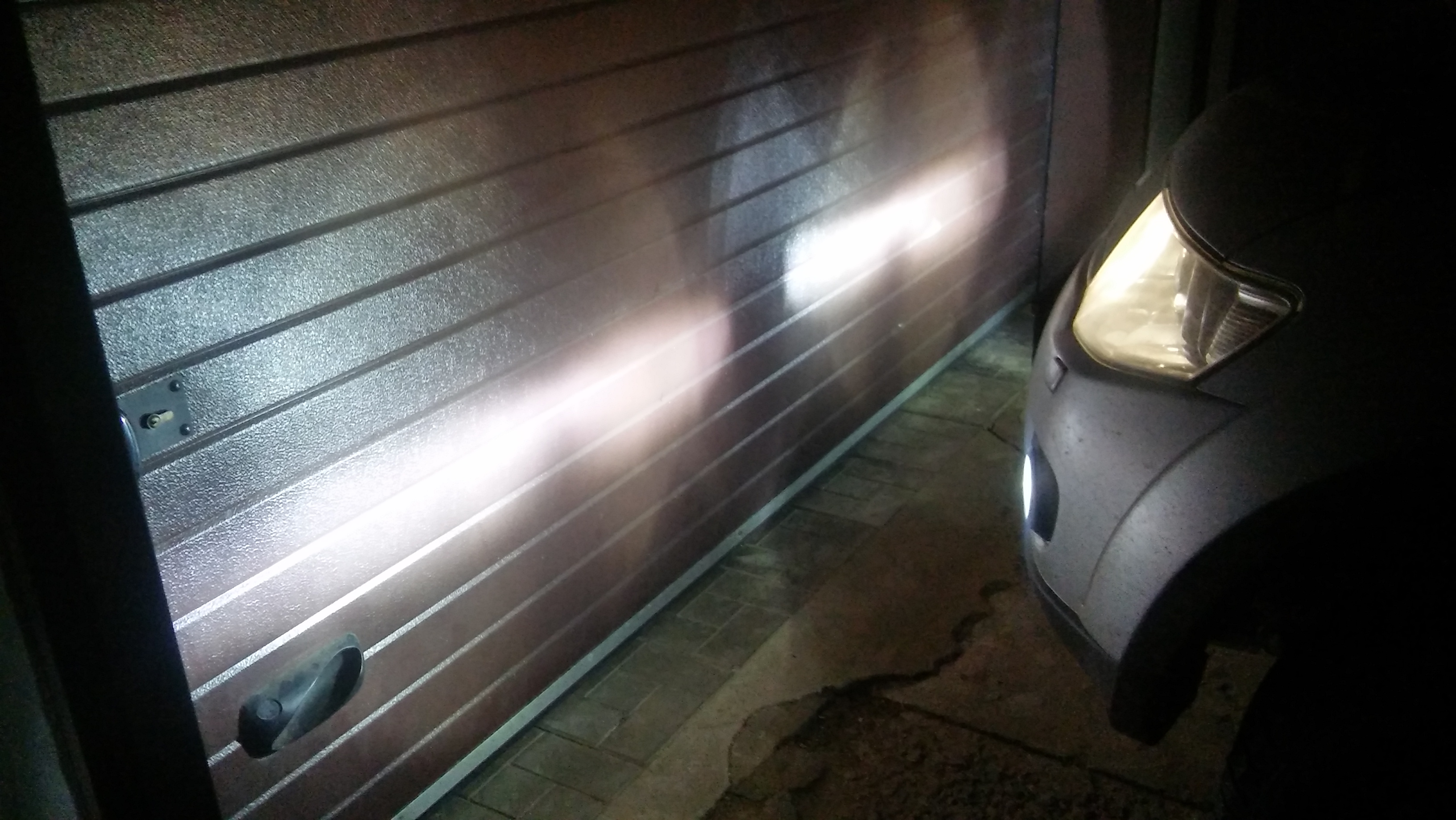

У меня жёлтые диоды стоят 3000к. Оч хорошо!

sn1 писал(а): У меня жёлтые диоды стоят 3000к. Оч хорошо!
Встают на штатные места? Или дорабатывать надо?

Армеец писал(а): Свет зачетный, особенно в сумерках когда по грунтовке идешь.
