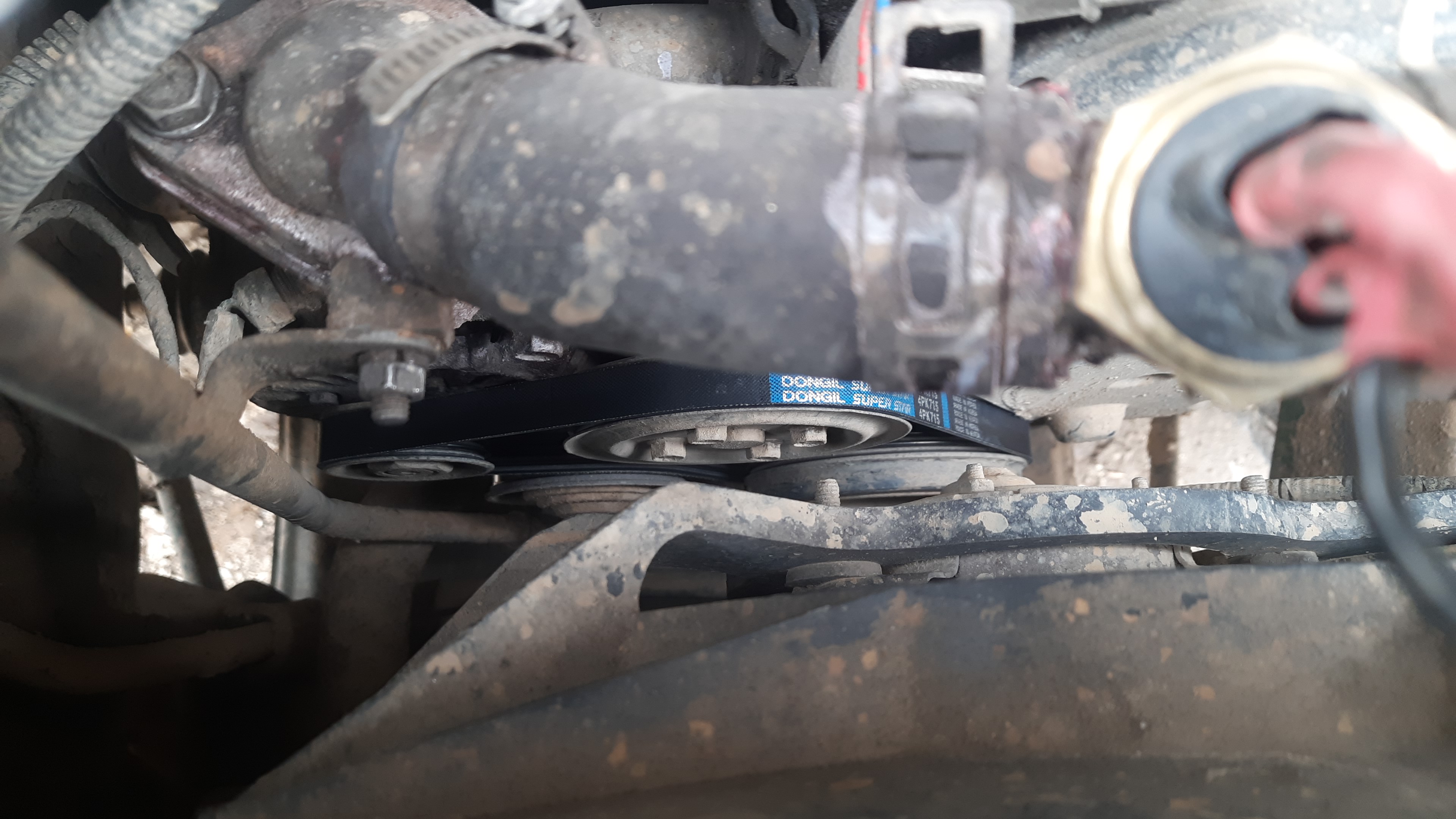

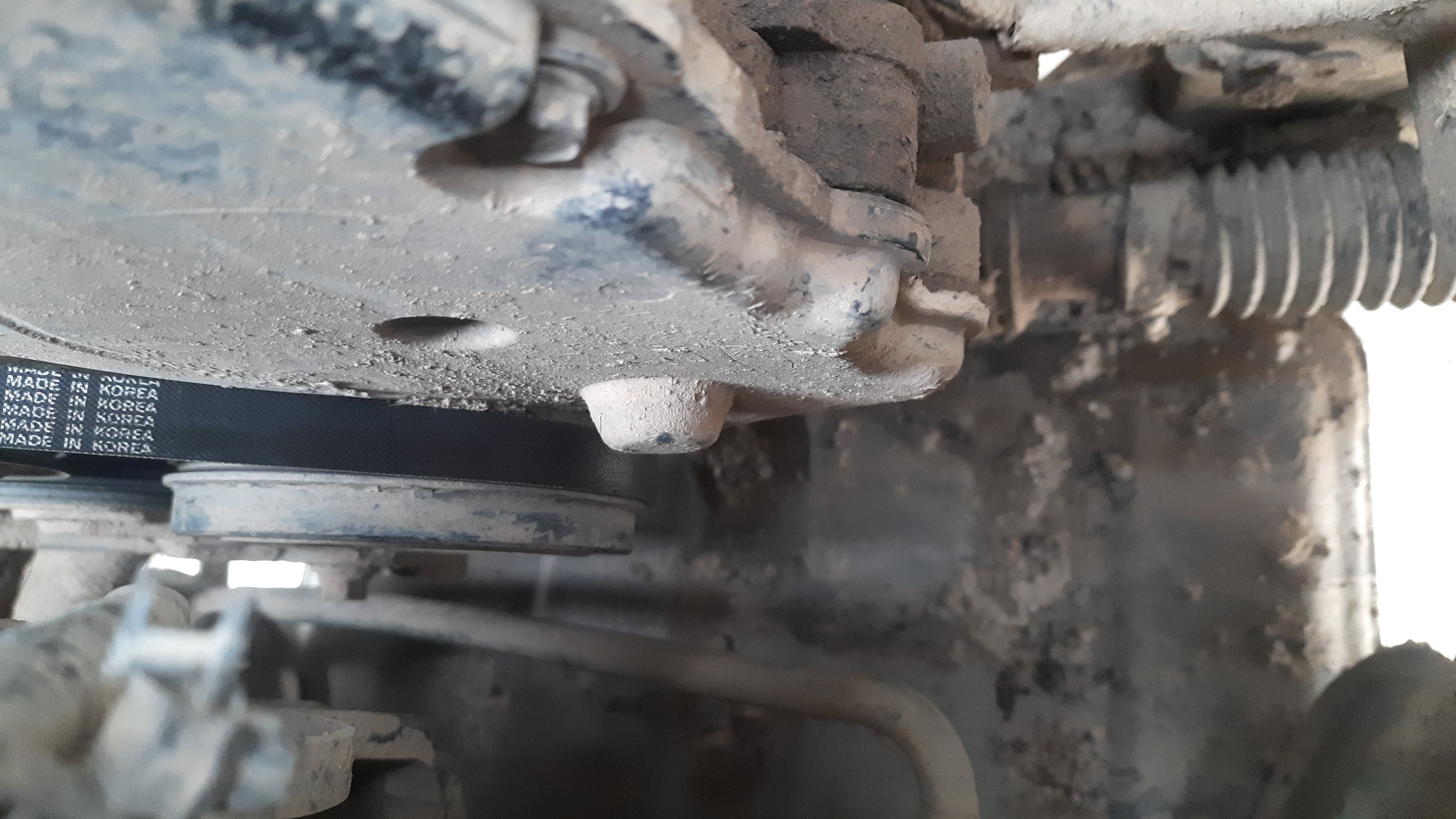

У тебя получается один ремень идёт на всё, верно? А не два.

ВОПРОС-ОТВЕТ
Вон оно чо. ГУР и Кондей я так понял в другой плоскости относительно шкива находятся:
- idled
- Сообщения: 4058
- Зарегистрирован: 13 мар 2007, 21:38
- Откуда: Пермский край
- Благодарил (а): 11 раз
- Поблагодарили: 169 раз
ВОПРОС-ОТВЕТ
А как я понял, что они уже вообще не находятся... А с завода видимо был один длинный ремень на всё.

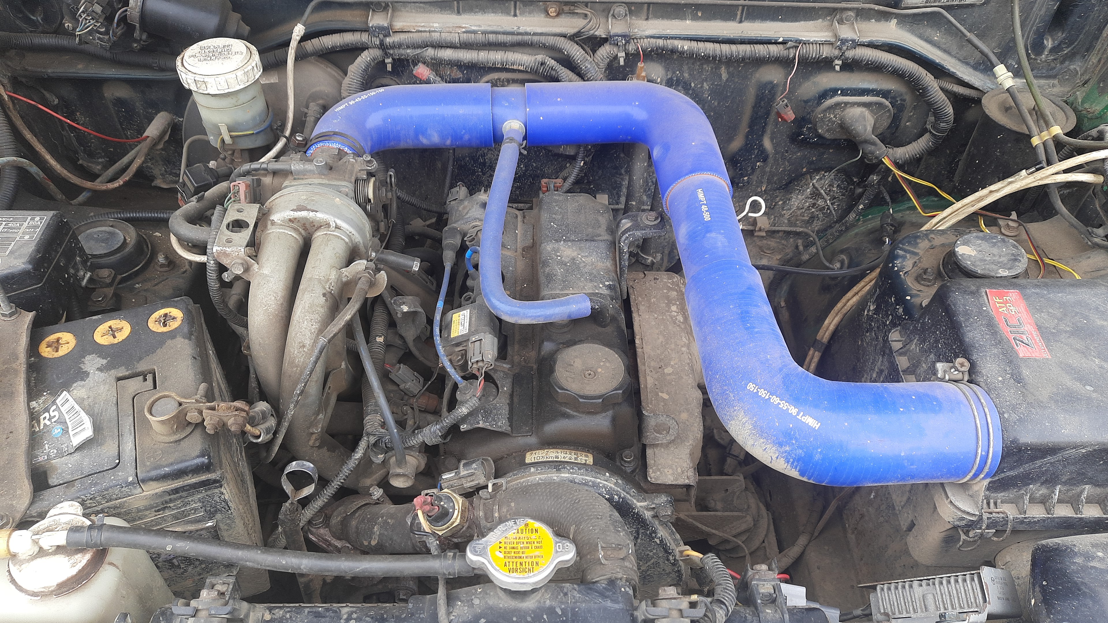

ВОПРОС-ОТВЕТ
Абс тож нема.
Дпдз выглядит штатным, а вот датчик абсолютного давления, судя по проводке, поставлен вместе с новым двс.
Что удивляет, так это наличие в двс датчика колена, которыйникуда не подключен. Эбу работает только по датчику распредвала на заднем краю гбц. Но при этом есть стандартный обд2 разъём и эбу выходит на связь.
Привод полный, автомат, мосты 6.1.
И стояло кассетное радио со вторым блоком CD. Если кому надо - всё ещё лежат, только, если память не изменяет, кассетный привод из неё кто-то успел вытащить.

ВОПРОС-ОТВЕТ
А что у тебя вентиляция крышки заглушена?. Получается, что у тебя всё гуано на дроссельную заслонку всасывается.
diz8el
- Сообщения: 108
- Зарегистрирован: 07 окт 2024, 13:47
- Двигатель:: 4A30T 4A30
- Мой автомобиль(и):: Mitsubishi Pajero Mini 2 2002 4wd AT4 turbo и Pajero Mini 1 1995 4wd AT3 atmo
- Откуда: Каменск-Уральский
- Благодарил (а): 6 раз
- Поблагодарили: 7 раз
ВОПРОС-ОТВЕТ
Оно раньше в короб дуло, теперь в шлангу, суть та же. Цилиндры подсношены, картерные газы "хорошо" дуют, но без масляных брызг.
Куда должен был выходить штуцер с коллектора мне не ведомо - не разглядывал мануал на эту тему, но так было с покупки авто и других штуцеров, куда его можно было бы привести, мне не попадалось. На вакуумный усилитель выход с другой стороны.
Ага, штуцер принудительной вентилляции картера. Но я соединял его напрямую с тем, что торчит из крышки гбц, до того, как заморочился с врезкой штуцера в силикон - обороты ниже 2000 не опускалмсь.

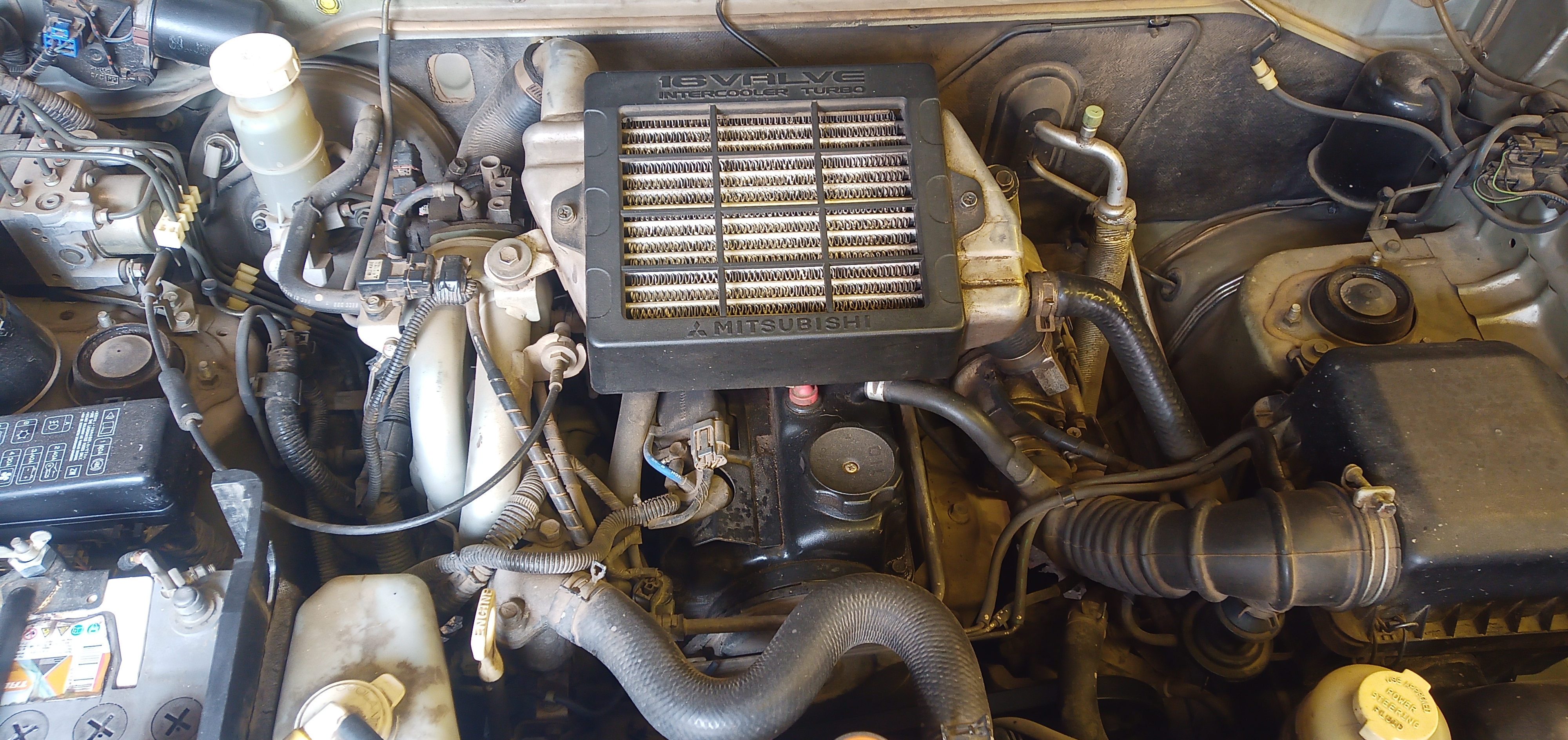

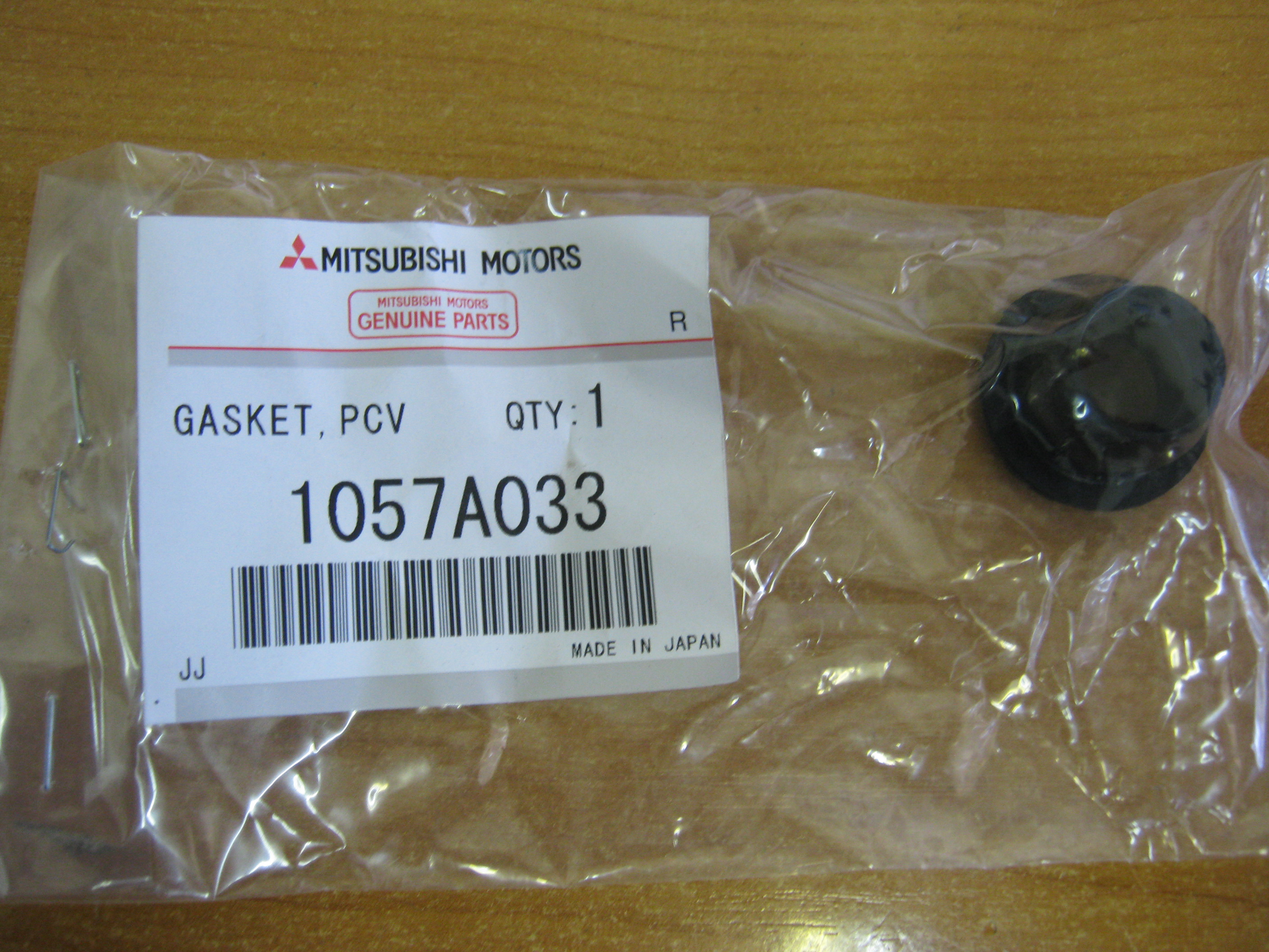

ВОПРОС-ОТВЕТ
У тебя на впускном под тросиком газа, рядом с ДЗ - заглушённый шланг торчит в сторону двигателя - он должен идти на клапан, который на ГБЦ, на твоём фото его плохо видно, он под силиконовым шлангом, и вероятно он тоже заглушён. Можно на али или разборке купить клапан вентиляции от любой митсубы и соединить. Там сечение маленькое и он не будет слишком много воздуха подавать во впуск из-за которого у тебя обороты были большие. А синий шланг (вход) можно так и оставить. Ниже фото подкапотки, вчера сфотал у товарища.
- Вложения
diz8el
- Сообщения: 108
ВОПРОС-ОТВЕТ
На столько привык к тому саморезу, завёрнутому в обломок родного клапана, что и забыл о его существовании..
Чтоб два раза не писать, сперва заказал этот клапан. Позавчера он пришёл, сегодня поставил. И вынул обратно, вернув все заглушки взад, т.к. с ним обороты хх держались на уровне 1.5 ("хороший" поток картерных газов никуда не делся), а пережимаешь шланг - падают до номинала и на входе подключенного к коллектору клапана приличный такой вакуум.
