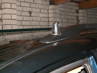

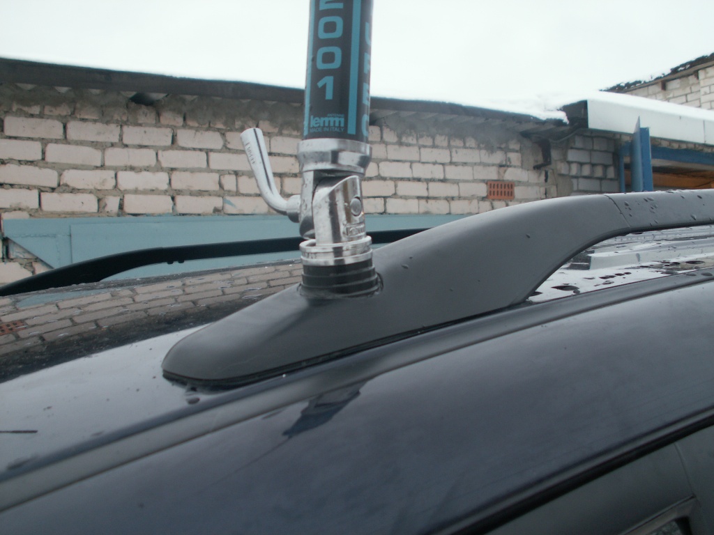

примерно вот так.только всё будет вделано в кронштейн намертво.потому и хочу приобрести релинги чтобы на них провести эксперимент.лемм 2001 нашёл в красноярске.правда за ним надо ещё ехать,видел фото,почемуто хромированные части у него черные.но ничего.будет образец-а там может и некоторые железячки сам сделаю.не найду релинги-поставлю на кронштейн.всё равно лишних сверлений крыши не требуеться.

"Это Ваши мысли или всё же пробовали?
Излучение на передачу не зависит от положения антенны на кузове. От положения зависит диаграмма направлености.
Куча машин ездит с кронштейнами и ничего не раскачивает и выдёргивает. Причём антенны не самые маленькие. И лично знаю человека у которого стоит четверть на кронштейне, и знаете ли живёт как то.
Просто нужно кронштейны делать из нормального материала, в смысле толщины.
Вот стоит под реленгом, правда под задним, но сути не меняет. Стоит четвёртый год."
С кронштейном всё понятно, просто коллега не совсем четко изложил свою мысль.
А вот с самой антенной, не совсем все так как Вы излагаете. Наша антенна - это четверть-волновой штырь. Его диаграмма направленности - круговая (это в теории). Противовесом (ну или второй частью антенны) у нас является автомобиль. От положения штыря относительно корпуса автомобиля зависит так называемое волновое сопротивление нашей конструкции и довольно сильно. В идеале волновое сопротивление нашей конструкции должно получиться равным волновому сопротивлению соединительного кабеля и выходному сопротивлению передатчика. В современных СИ-БИ станциях его делают равным 50 ом во всем диапазоне работы станции и не устаналивают внешние элементы согласования доступные потребителю. Я настраивал другу такую антенну на Дискавери-2. Результат был очень интересный. Можно потерять мощности почти в 2 раза и только из-за места установки антенны. Для сравнительного измерения можно сделать простейший детекторный приемник на СИ-БИ диапазон из трех деталек. Желательно лишь в качестве индикатора применить какой нибудь старенький стрелочный тестер. Он дает очень наглядную, динамичную картину изменения напряженности поля при перестановки антенны. Всю эту конструкцию распологаем метрах в 15-20 от машины и удивляемся результату. Мощности современных станций достаточно, чтобы данный приемник отлично показывал результат без всяких усилителей. По сути такой приемник - это обыкновенный индикатор поля. Прошу заранее прощение за возможное наукообразие, но уж так вышло изложить суть данного вопроса.
