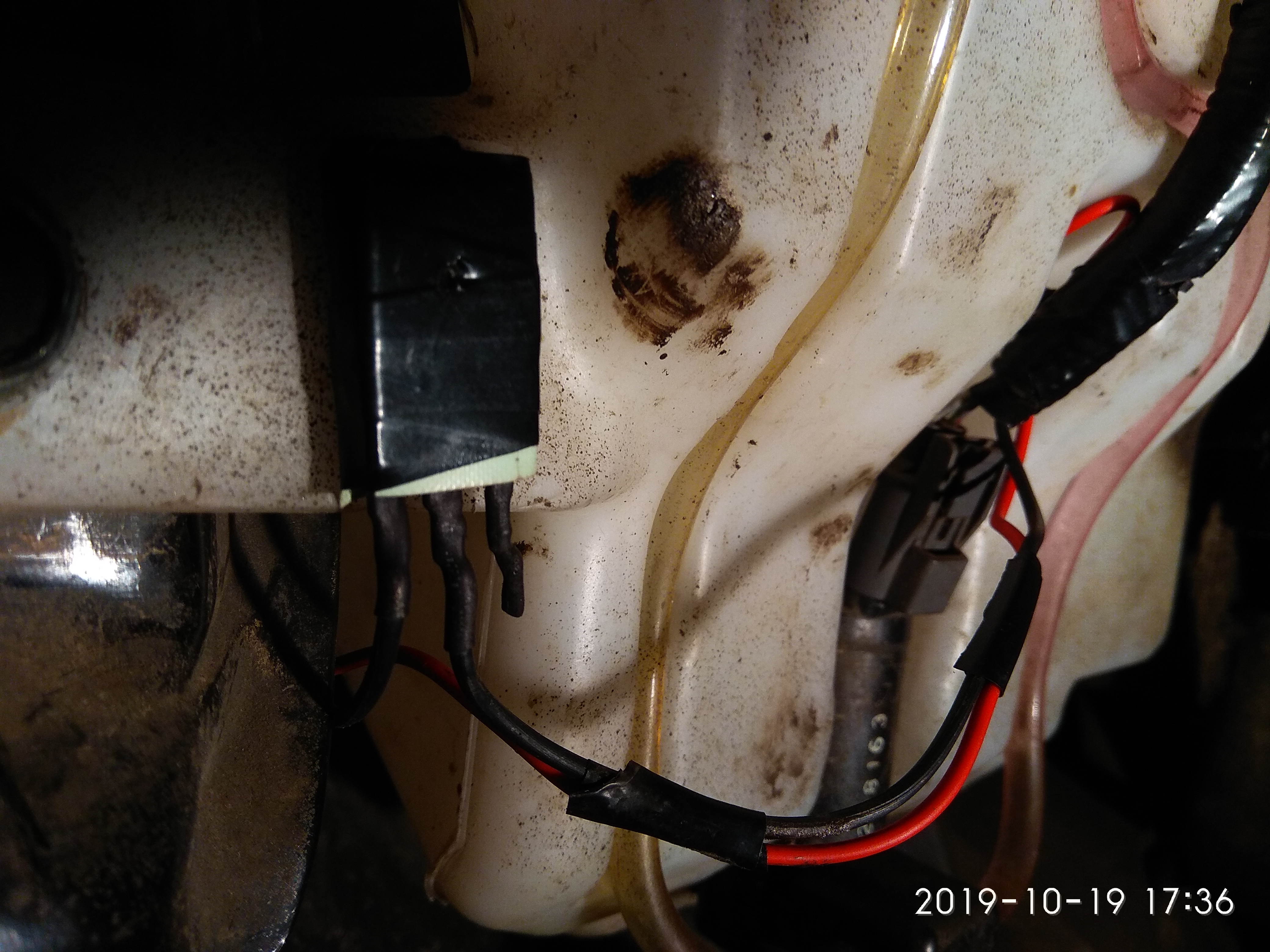

Всем добрый день. Буду признателен за ответ на мой вопрос.
Установил дополнительный моторчик (от 2110) омывателя стекла. Теперь на каждую форсунку свой собственный моторчик. Форсунки веерные.
Результат очень порадовал. Даже на скорости 140 км, все стекло омывается полностью.
Моторчик подсоединил параллельно основному. И сейчас при включении обмыва пятой двери, включается установленный моторчик (без основного) и омывает лобовое стекло. Кто может пояснить принцип работы основного моторчика? Контакта два. Как определяет направление для лобового или заднего стекла?

***Vladimir*** писал(а): Как определяет направление для лобового или заднего стекла?
Изменением полярности.

Сообщение ***Vladimir*** »
Спасибо SNOOPER.
Установка диода на минус поможет?

***Vladimir*** писал(а): Установка диода на минус поможет
минус с корпуса взять?
Не с корпуса. Основной и дополнительный моторчики соединены параллельно. Если происходит изменение полярности, то по сути диод установить в разрыв минусовой между основным и дополнительным моторчиком. Чтобы при изменении полярности ток не перетекал на дополнительный. Так или не Так?

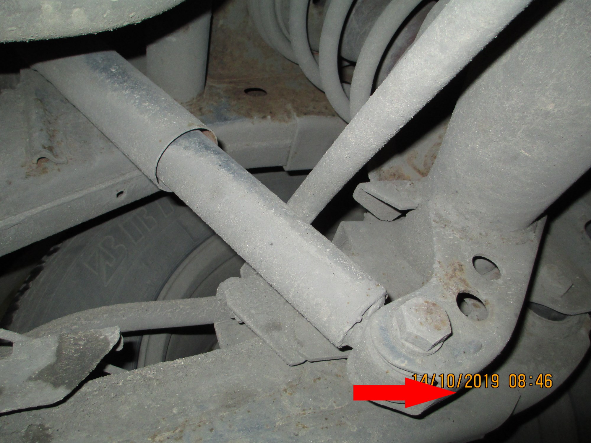

Подскажите, можно ли домкратить машину подставив пятку домкрата или подъемника под нижнее крепление заднего амортизатора (на фотографии стрелкой показано)? Ничего там не повредится?
Сообщения: 57477
Поблагодарили: 4803 раза
Помогите информацией новичку! "вопрос-ответ"-III
lbhp писал(а): Подскажите, можно ли домкратить машину подставив пятку домкрата или подъемника под нижнее крепление заднего амортизатора (на фотографии стрелкой показано)? Ничего там не повредится?
Не желательно.
lbhp
Сообщения: 123
Зарегистрирован: 24 июн 2012, 16:55
Мой автомобиль(и):: NMPS 2.5 A/T
Сообщение lbhp »
SNOOPER писал(а): Не желательно.
Чем это чревато?

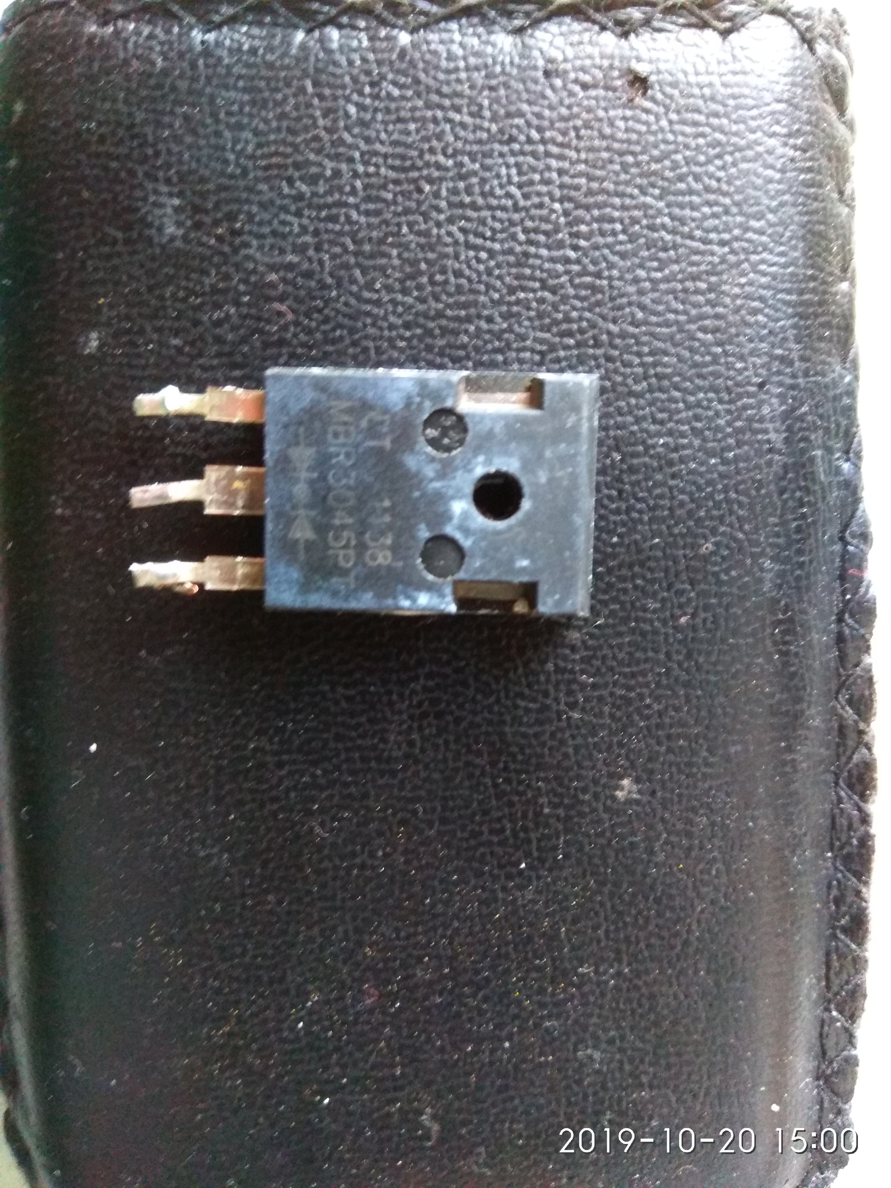

Всем добрый день.
Установил диод, все работает как надо. Ввел коллектив сначала в заблуждение. При отсутствии диода также происходит обмыв стекла двери багажника, но как-то не активно. И сначала начинает срабатывать дополнительный моторчик лобового стекла.
После установки диода -все штатно. Диод прикрепил на двусторонний скотч.
Диод извлек из не работающего блока питания компьютера.
Авторство на доп. моторчик не мое. Видел либо на форуме, либо на драйве.
