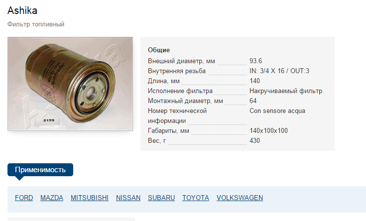

Кто ставил такой топливный фильтр?
Ashika
Фильтр топливный
Общие
Внешний диаметр, мм93.6
Внутренняя резьбаIN: 3/4 X 16 / OUT:3
Длина, мм140
Исполнение фильтраНакручиваемый фильтр
Монтажный диаметр, мм64
Номер технической информацииCon sensore acqua
Габариты, мм140x100x100
Вес, г430
Посмотрел это видео и теперь не знаю,что делать:

Ставил Кнехт, последний раз поставил Манн.
Прбег 122 т.км.
Прбег 122 т.км.

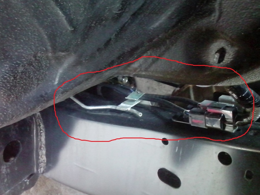

Видимо Drozd ты меня немного не так понял.. при чём тут задняя щётка ? Поднять там гайка стоит ? И что это даёт, просто у меня вроде проблем с ней нетdrozd272 писал(а):Щётку возьми и приподними вверх,она у нас чуток вниз опущена,себе приподнял,теперь стоит ровно и между двумя нитями обогрева заднего стекла,проблема исчезла.И поставли длинную,теперь весь стоп-сигнал видно.Вот фотоIvanov_Anton писал(а):В сентябре купил.... смотался в суздаль, смоленск.... пробег 4 с хвостом....за -15 получал уже по роже, по зубам, по голове, прещимил руку плохой больно..... они у нас какие-то дубовые.... то хрен откроешь, то хрен закроешь..... попрыскал силиконом....открываться стал лучше. Но закрывается плохо., по наблюдением скажу следущее:Alex ZZ писал(а):Вторую зиму с приходом холодов начинает прилетать по голове от двери багажника! Этой зимой уже чаще и сильнее) Глянул на экзисте газовые упоры задней двери (5802A174 это правый) 14 521 за штуку. Слегка в шоке! Никто не прорабатывал данный вопрос, может заменители есть или можно как то оживить старые?
1) Проложил крышку бака уплотнителем всю.... больше не испытываю гемороя.
2) Так как в Мск не редкость + потом - потом + и.т.д. то получаем следующее весь снег летит под крышку багажникак по бокам....и на крыше в этот долбаный шов.
3) Потом когда едем все это тает где-то замерзает и потом мешает где-то закрываться еще дребезжит иногда лед.
Выход :
1) 2 щетки ..1 в багажнике, 2 дома. Выхожу из дома беру щетку и сразу убираю снег над багаажником.
2) Буду наверное вокрууг багажника проклеивать толстый уплотнитель ( широкий) так чтобы туда больше не попадала столько снега ибо он вокруг этих газовых упоров на них... короче амбар со снегом.
3) Поставлю уплотниттель между задними фарами и бампером тоненький... ибо едишь по мкаду набивает говно с водой в эти щели потом мерзнет и гремит лед.
4) Буду думать, что делать с дворниками в -24 ехал по трассе 80 км .ч всю дорогу как раз в снегопад в оттепель... дубеют щетки и под ними образуется ледяное болото. Отлично помогает счищать лед кредитка.... скребок ху...я бесполезная в том месте а кредитка за счёт гибкости просто бомба. Пока в раздумьях как тут можно решить вопросс.... ибо на сттекло направлять тогда ноги мерзнут.... и толку особо нет ... только когда дворниками проводишь по стеклу и стоя.
Как вариант пришло в голову пока писал:
Предыдущая моя машина была витара .... многие жаловались но там была фишка если рычажок чуть надавить то дворники идут верх и застывают прям на том месте где попадаает поток от воздуховодов. Поговорю с электриком может можно реализовать или релешку какую нить продают. Так дворники на витаре грел никогда на ней не подымал их. Просто перед уходом делал эту хитрость).
А вот вопрос впринципе ко всем.....пока на даче под машыной ползал с запаской, то с правой стороны видел серебрисый блок под пассажирским переднем сиденьем и в нем дырок штук 5 (приблизительно) как буд-то там должно быть что-то прикручено, но у меня там пусто... Если есть фото днища у кого-нибудь я бы объяснил в инете пока не нашел.
Engine^Neste "CITY PRO LL 5W-30"Transfer gearbox^Neste "GEAR S 75W-90"All differential's^Neste "HYPOIDI S 75W-90"Line shaft lubricant^Neste "SUPERLIX EP 2"Disc Brake Lube^Permatex® Ultra Disc Brake Caliper Lube

Собственно вот что не даёт мне спать... просто такое ощущение, что к нам в России что-то недоехало).
Так как фото не моего авто. А дырки просто так делать не будут на заводах.

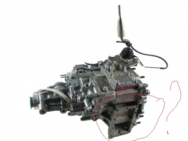

как бы не для коробки отбора мощности, для механической лебедки напримерIvanov_Anton писал(а):Собственно вот что не даёт мне спать... просто такое ощущение, что к нам в России что-то недоехало).
кстати и очень отчетливо видно шланг сапуна, намотанного на рычаг. Скорее всего сам шланг можно нащупать не опуская коробку.ну и попытаться выдернуть его.

Наверно не понял я тебя.По задней щётке,да там гайка,даёт её поднятие...она плохо обмерзает и конец щётки становится полноценным,бывает край 3см не чистит.По поводу дырок...завтра посмотрю у себя на МПСе,может что то прикручено.У меня бензинка,может это для неё.Вот смотри различия и скорее всего трубки туда и уходят,но не факт.У дизеля трубок нет на раме,как раз с права,а у бензинки есть.Ivanov_Anton писал(а):Собственно вот что не даёт мне спать... просто такое ощущение, что к нам в России что-то недоехало).

К сапуну на коробке можно подлезть с левой стороны.

Так это на фото,а в реалии...надо и шланг одеть и как то шомут закрутить.... или так и сделал без заморочек одел и закрутил?
