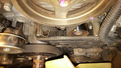

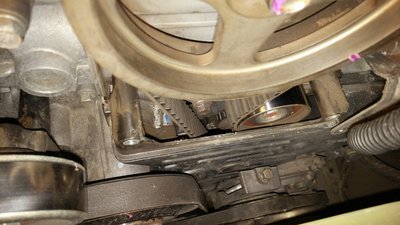

15 января сего года забрал у dr.motor http://pajero4x4.ru/bbs/phpBB2/viewtopi ... &start=420 свой спорт после замены ГРМ и балансиров (пробег 85 тыс, облысел балансиров несмотря на подтяжку в 30 и 60 тыс., без последствий, заметил почти сразу), должны были менять также все ролики и натяжители (по крайней мере я за это заплатил)
сегодня с пробегом 91700 полез натягивать засвистевший ремень кондиционера (болтался на ощупь), насторожился и открыл крышку ГРМ, там мирно покоился оборванный ремень балансиров... :*MEGA_SHOK*:
открыл крышку
открыл крышку

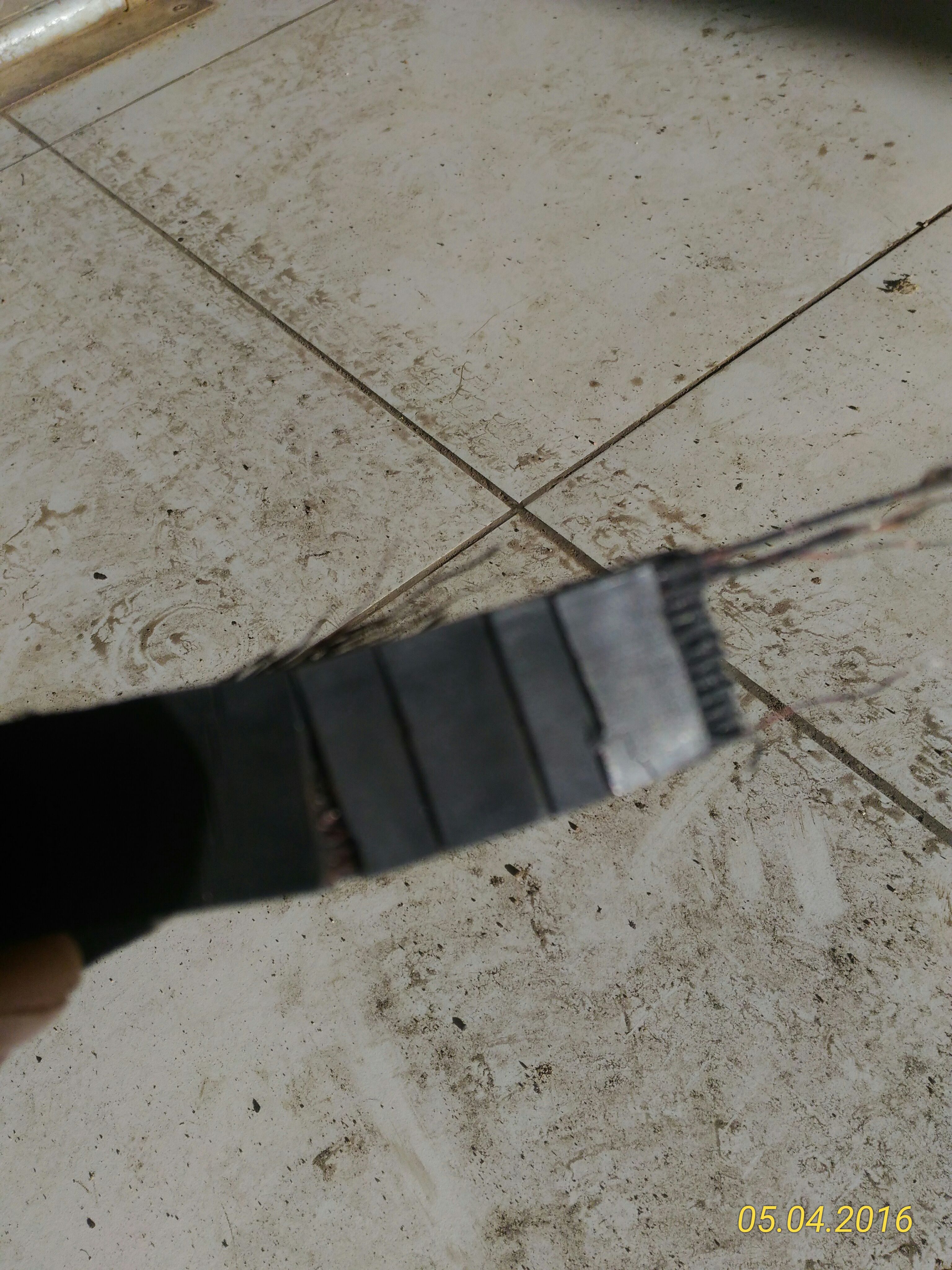

потряхивания были небольшие (не как зимой), списал на небрендовую заправку далеко в области. Снаружи ремень весь в трещинах. Фото прилагаю.
Трещины
Трещины

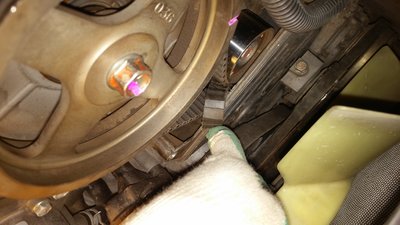

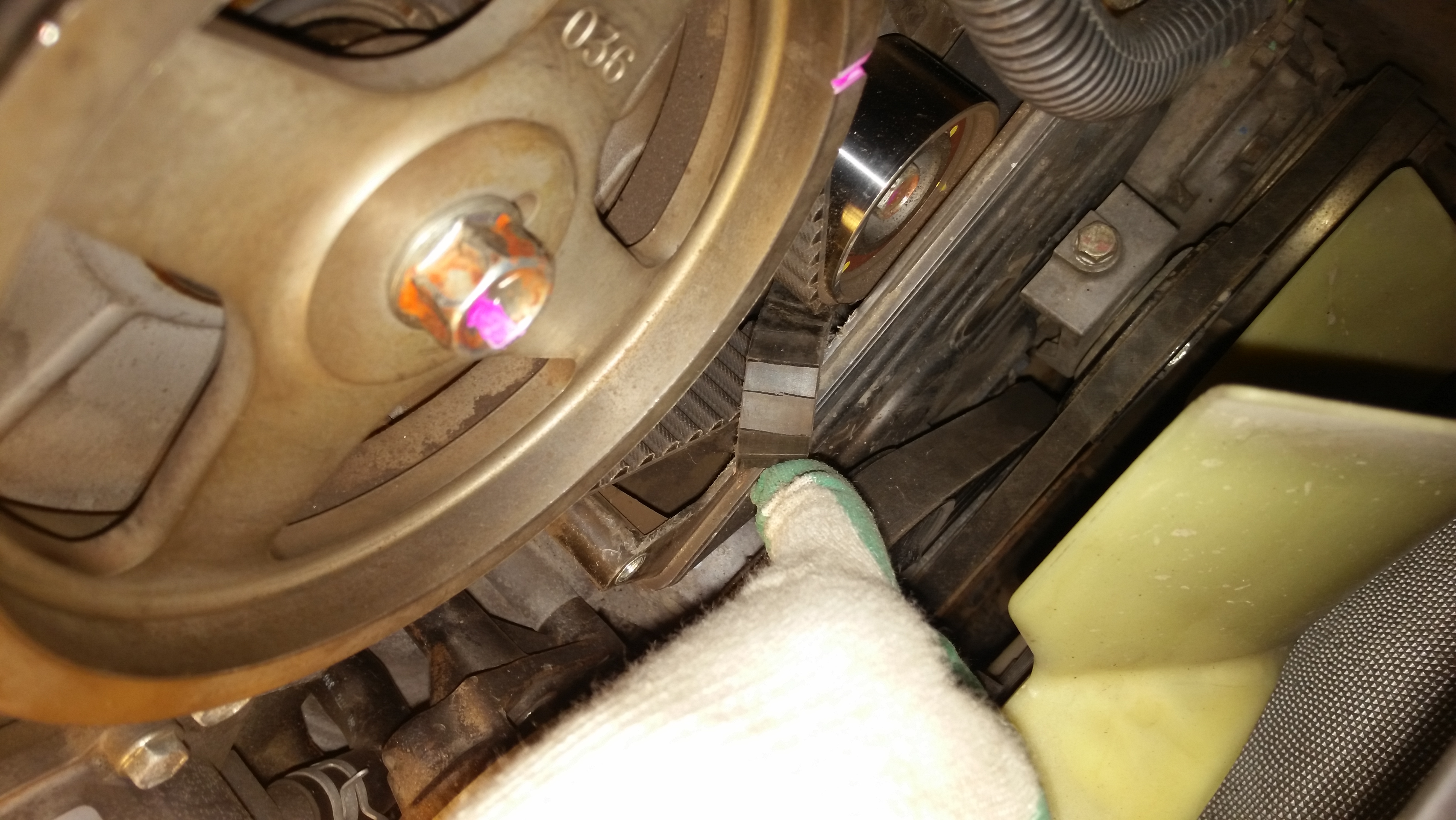

Заказывал только оригинальные запчасти у них же (как объяснили, тогда даем гарантию). Конец вытащил отверткой, дальше тянул плоскогубцами и поддевал отверткой, но вытащить не смог.
не тянется дальше
не тянется дальше
Машину не заводил, завтра полезу разбирать ГРМ, благо заглушил как раз на открытой яме в гараже ::-[: Заводить и ехать куда-либо не рискну, т.к. теперь балансир крепко застрял где-то внизу и не вытаскивается

Если такая шляпа, то нет гарантии что тебе поменяли что-то вообще. По хорошему разбирать всё и смотреть, а потом покупать то что нужно. Ремень балансиров ты всё равно не поставишь без снятия ремня ГРМ.
Сообщения: 57029
Благодарил (а): 1009 раз
Поблагодарили: 4693 раза
Re: О ремне балансиров
Стрёмный ремень.
Я таких повреждений не видел вообще.
Странные трещины практически через равномерный интервал.
ПС Сегодня звонил клубень, обрыв ГРМ через 10т после замены.
Фото обещал выслать.
Наверное с одного подвала изделия. Что собственно не радует.

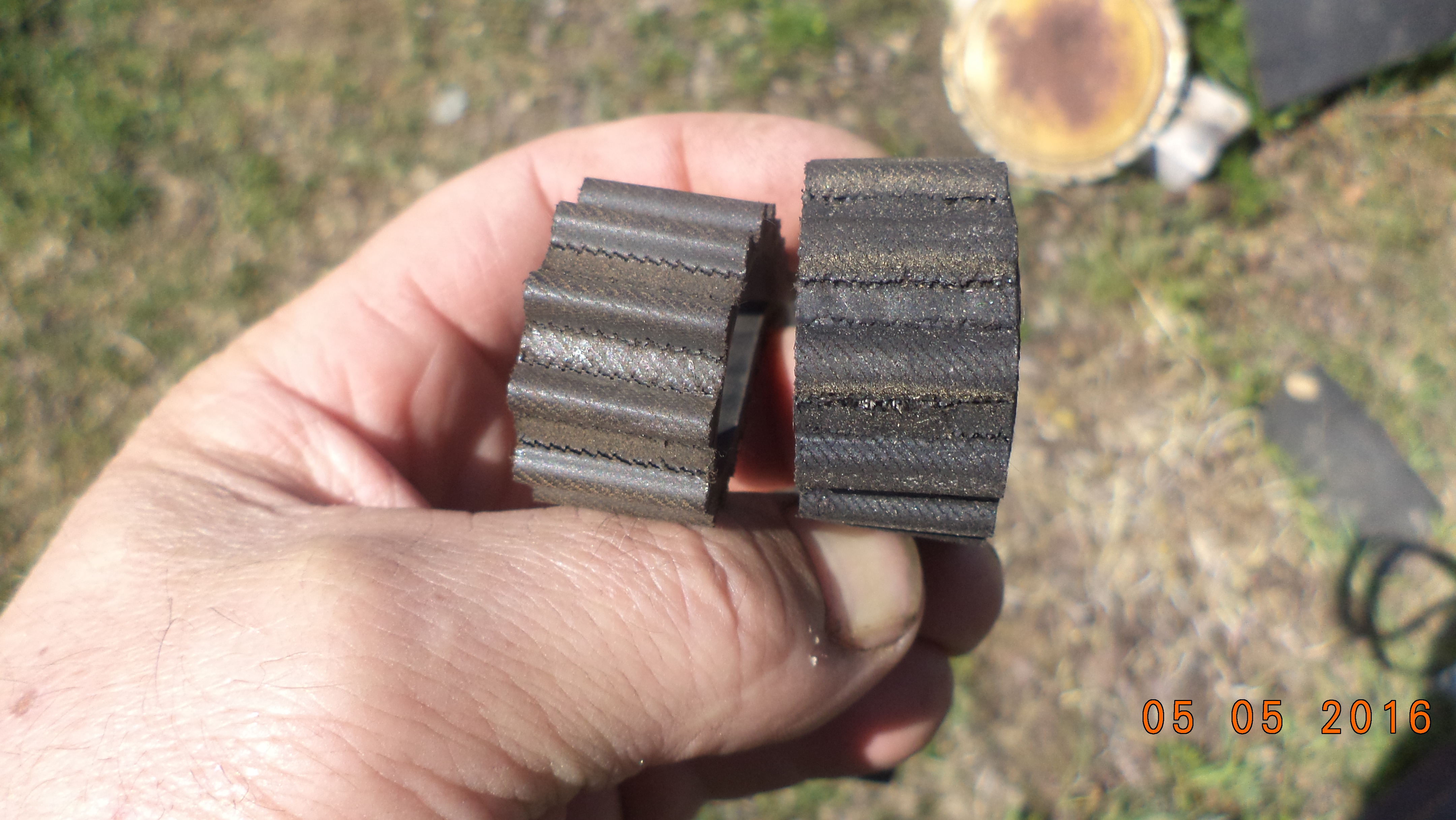

По поводу оригинала,получается не все то золото что блестит.Ремни которые стоят с завода откровенное говно.Вот фотки ремней,который с Люси сразу видно по трещинам.Со старых 56 движков даже намека на трещины нет.На одном оборвало зубья когда я по перваку на П-1 ездил с оборотами за 4тыщи.В итоге оборвало шатун пробило блок,но ремни только зубьями оборваными отделались. Ремень с трещинами 60т.км пробег. Причем,по сравнению со старым 56 в работе балансиров ни чего абсолютно не поменялось. А ремень распредвалов как я уже писал стал короче но при этом тоньше,хотя два распредвала крутить наверно сложнее.

Дедон69 писал(а):По поводу оригинала,получается не все то золото что блестит.Ремни которые стоят с завода откровенное говно.Вот фотки ремней,который с Люси сразу видно по трещинам.Со старых 56 движков даже намека на трещины нет.На одном оборвало зубья когда я по перваку на П-1 ездил с оборотами за 4тыщи.В итоге оборвало шатун пробило блок,но ремни только зубьями оборваными отделались. Ремень с трещинами 60т.км пробег.
А это то у чему?
Я таких фоток сделаю сотни, от всех производителей даже от ваза.
Это нормальный износ, не относящийся к теме.

Одинаковые ремни,один проехал 80т.км,другой 60, один как новый другой весь в трещинах,установлен был на заводе. На Вазе ремни крепче.
